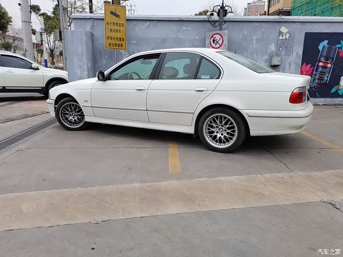

片头放一张国外E39的网图,是不是很帅,这次要呈现给大家的是一台史诗级别的宝马E39翻新。
最终翻新成品参照这个效果图,帅不帅?
这张天使眼的大灯那就更帅了!
接车第一天测试车辆各项性能!

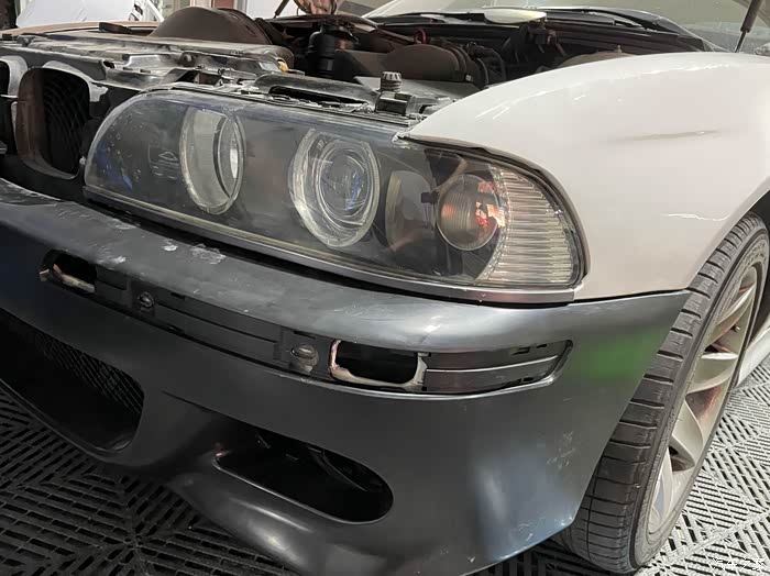

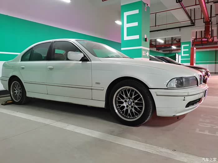

后改的疝气灯还挺亮,就是光线太散!
天使眼光圈的颜色也有点KTV的风格!
下雨天就早点回家休息了!

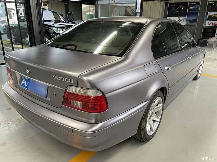

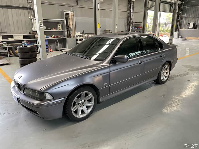

车身贴的改色膜,粗看还看还可以,架不住细看!
530的标位置也不对,后盖亮条也太俗气!

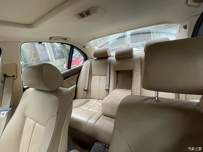

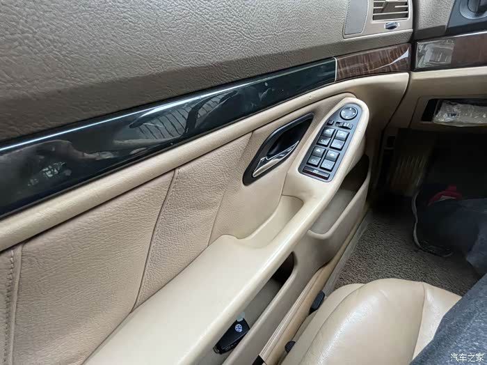

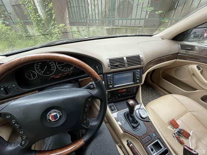

米色内饰比较温馨,这次内饰风格也参照E39M5的样式去改!
那会的真皮是真的真皮,哪怕是米色,脏了一洗就干净!
内饰成色都还保养的可以,都快18岁的车了,不对,18岁是才发育的年龄,这回让他男大三十六变!

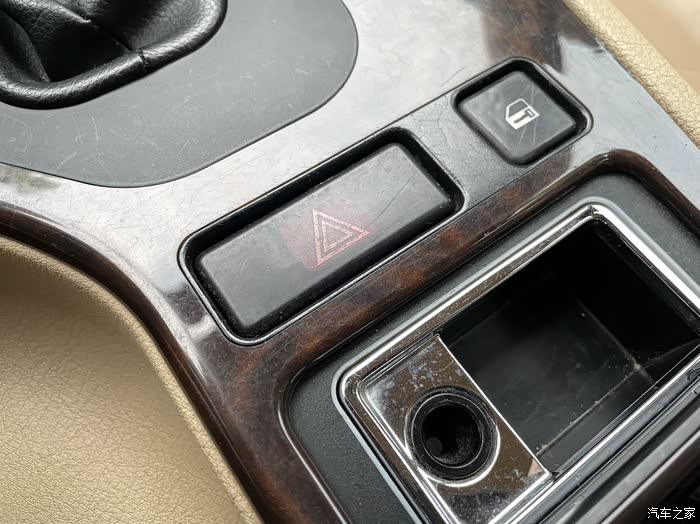

桃木继续沿用这款,抛光养护即可!

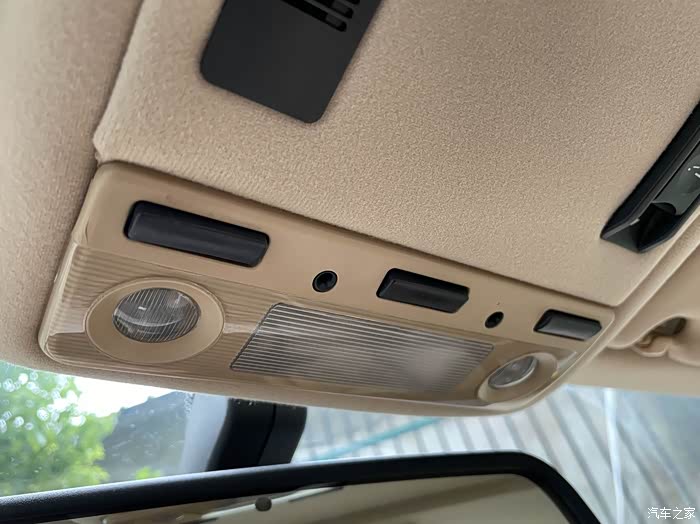

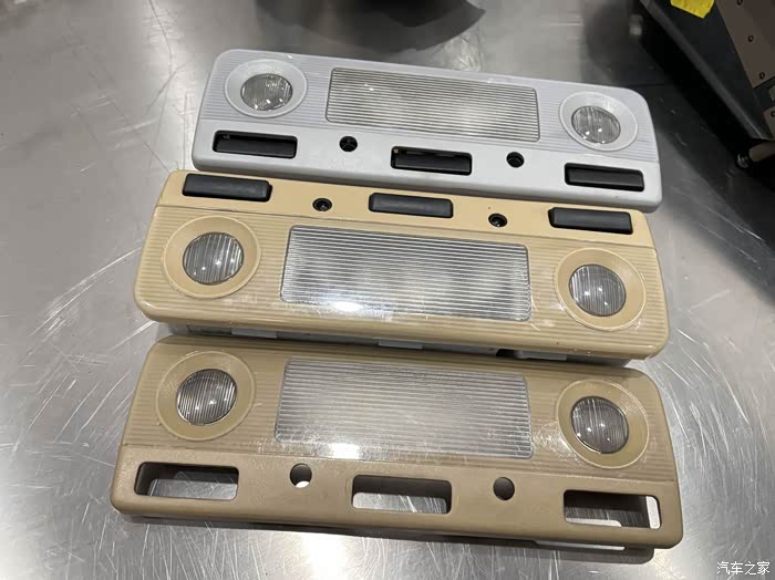

车顶要改成灰色,这个灯也得找原厂灰色的替换,因为没法彻底拆解!

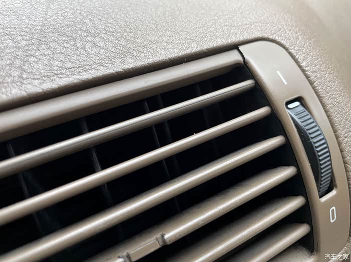

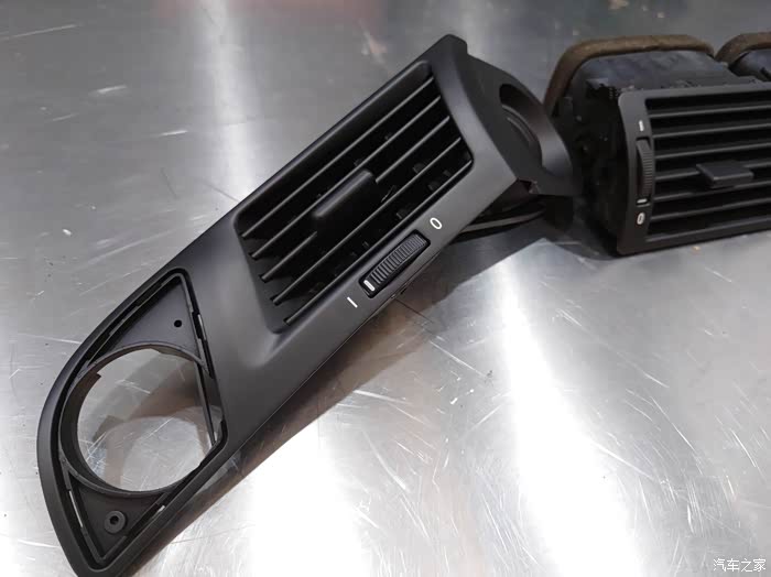

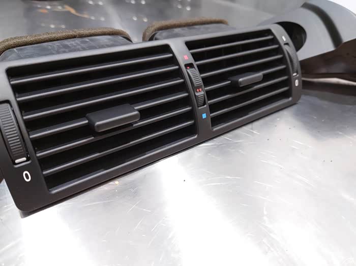

风口相对来说还比较好找一些!

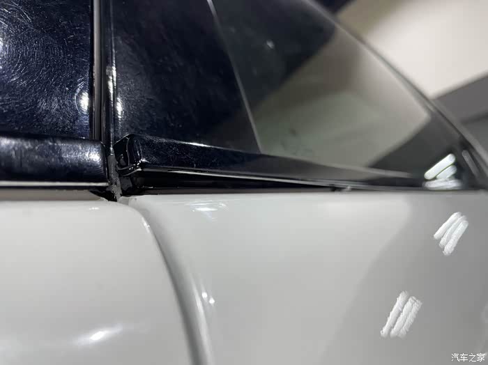

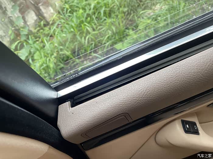

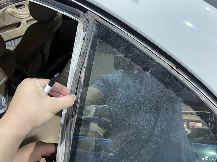

车门小三角玻璃胶条很少会有换,但是这个必须更换,不得有一丝一毫的瑕疵!

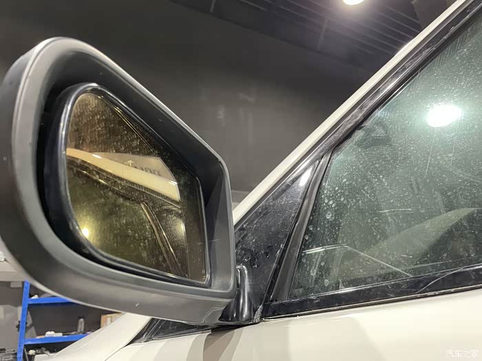

反光镜镜片发黄,这个得换M5总成的款式!

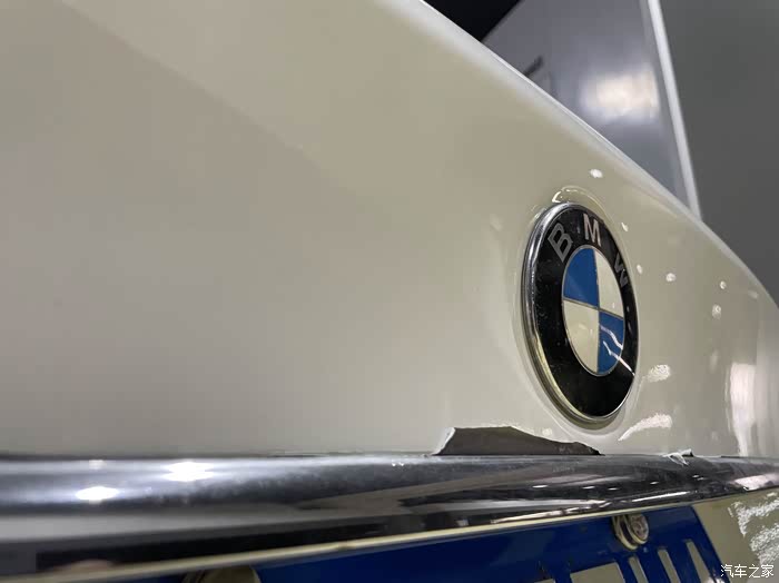

后盖亮条直接扔了,太丑!

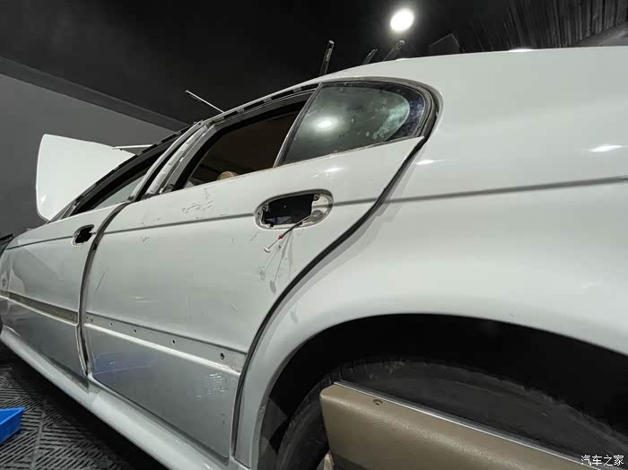

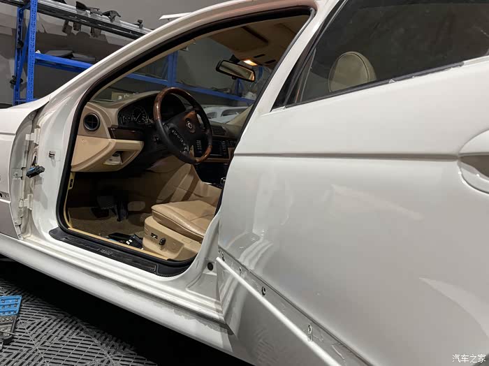

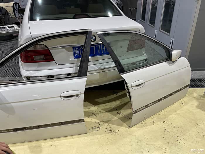

替换车门已经就位,原车门腻子太后,已经做不完美了!

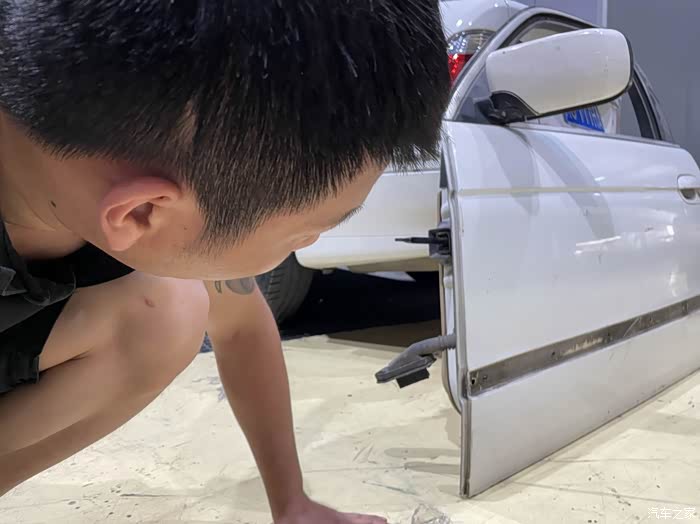

仔细检查替换车门,保证钣金面的平直!

完好的风口等待分解改色!

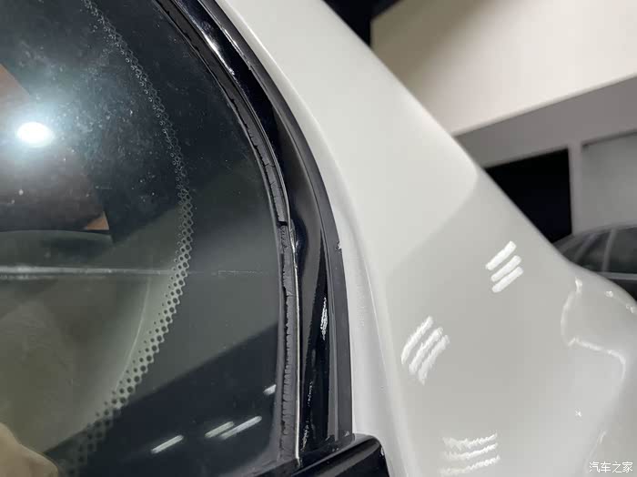

后三角窗胶条到货!
替换车门对比位置!
胶条风化成这个样子了!

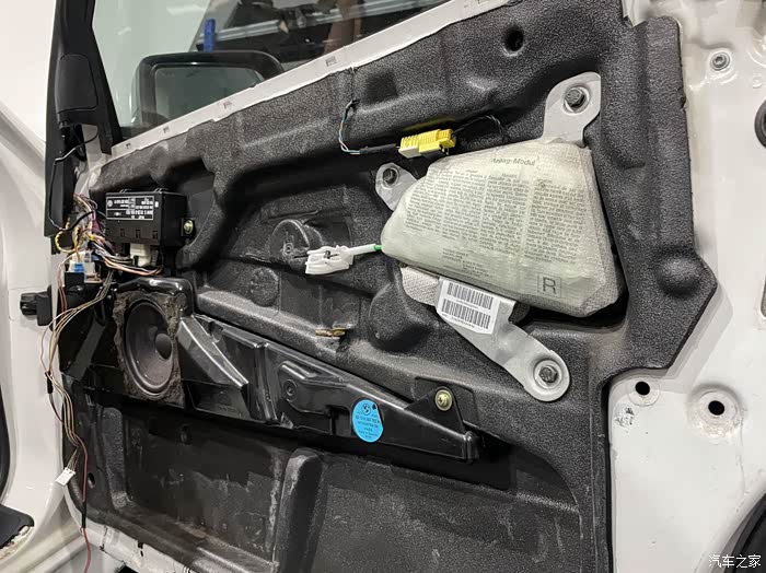

车门内衬看着非常扎实,但是不如同时期的大众!

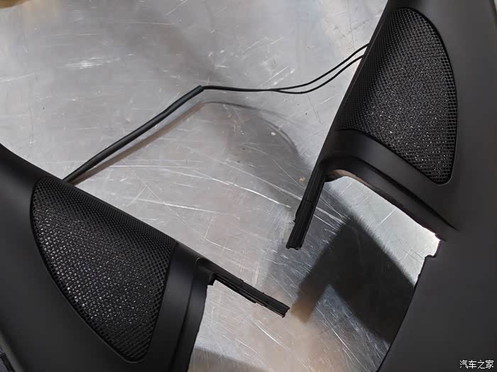

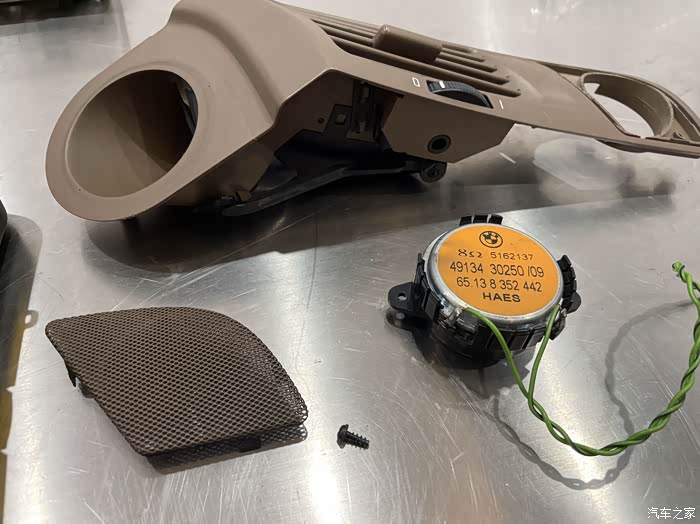

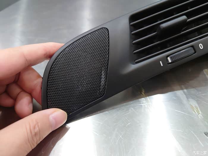

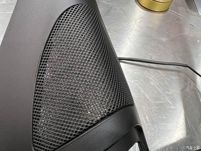

中音喇叭金属网改色,不是简单的喷漆就能搞定的,那样很容易会掉漆!

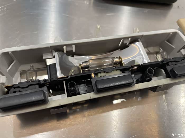

灰色顶灯更换灯泡!
灰色的面板,那块透明玻璃是拿不下来的!

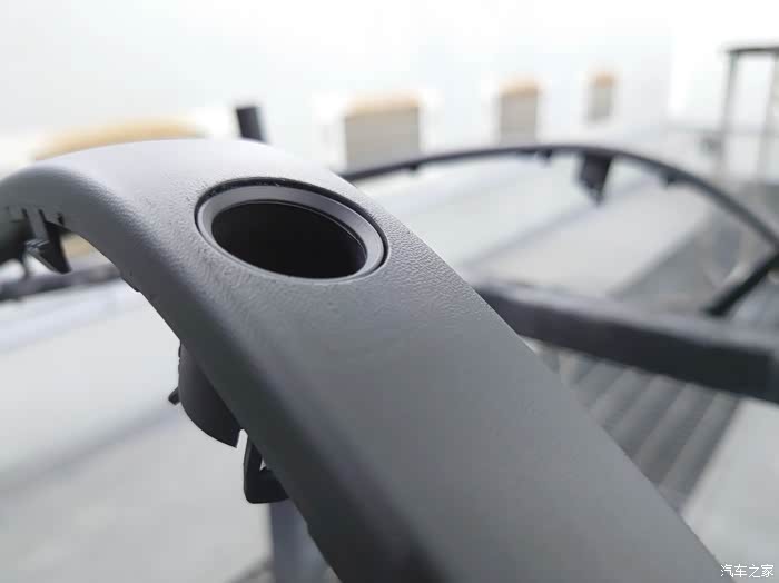

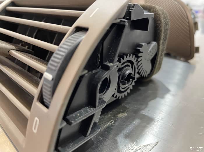

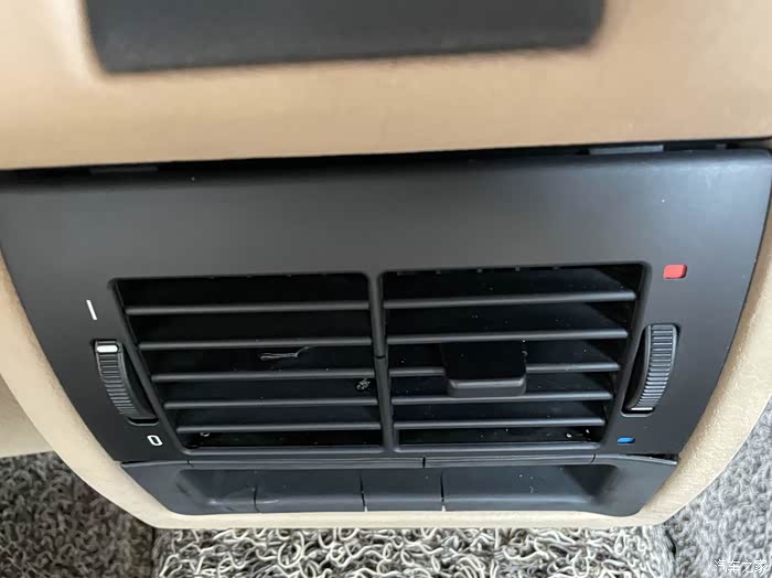

风口的颜色改完了,细节是不是跟原厂的一样!
这个是仪表中间出风口!
除完原漆后的喇叭金属网罩!

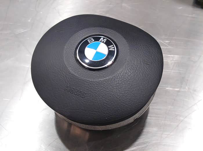

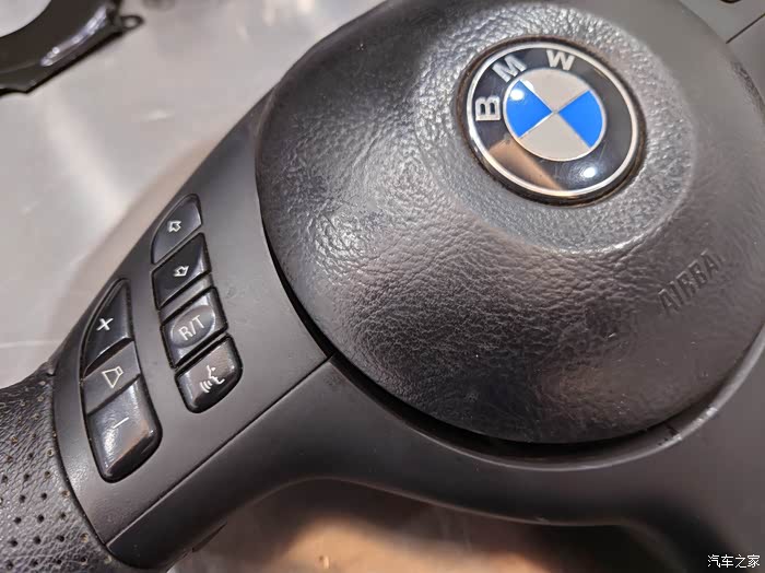

M方向盘全新气囊!
旧方向盘翻新前的样子!

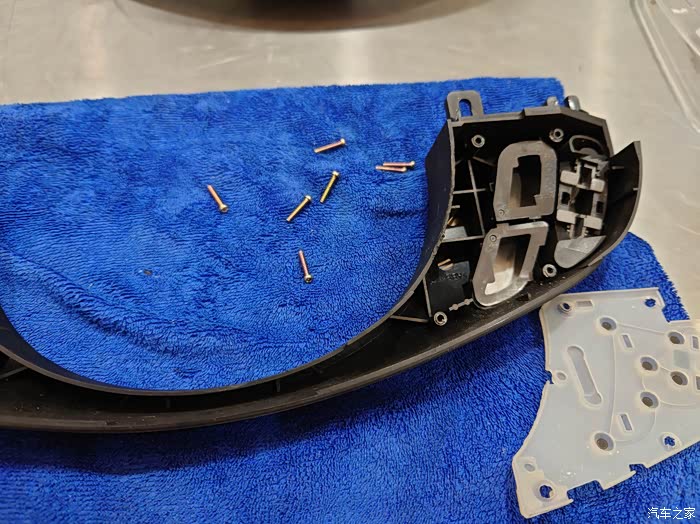

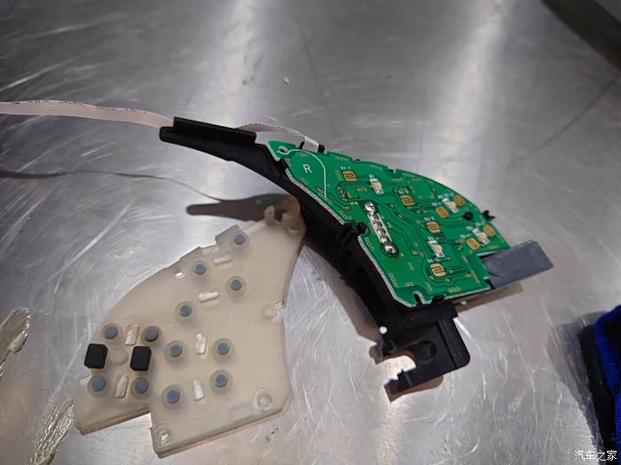

开始分解!
方向盘按键分解图来一张!
重新包覆完的方向盘是不是很精神!

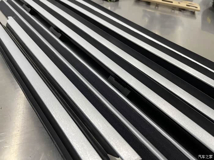

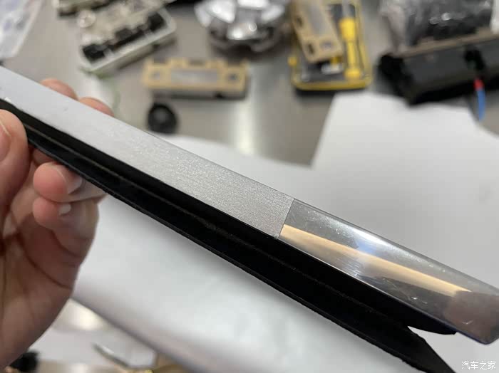

车门内压条电镀面用拉丝银贴纸处理了一下,质感是不是也很不错!
质感是不是棒棒的!

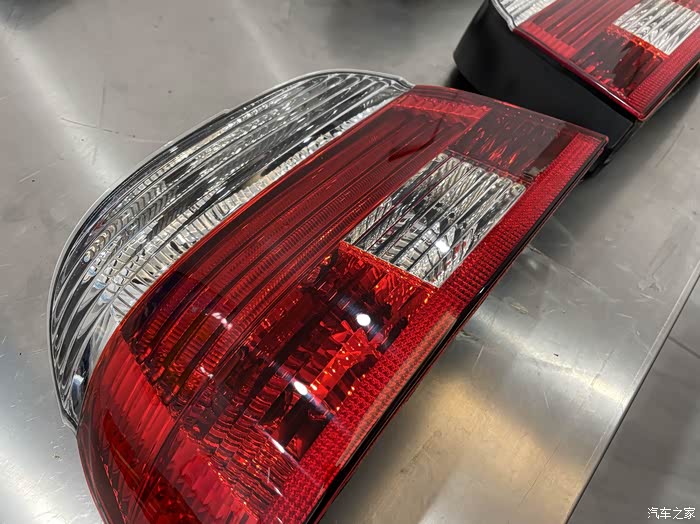

全新的尾灯就是漂亮!

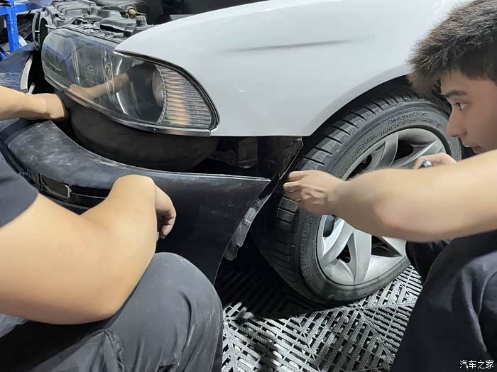

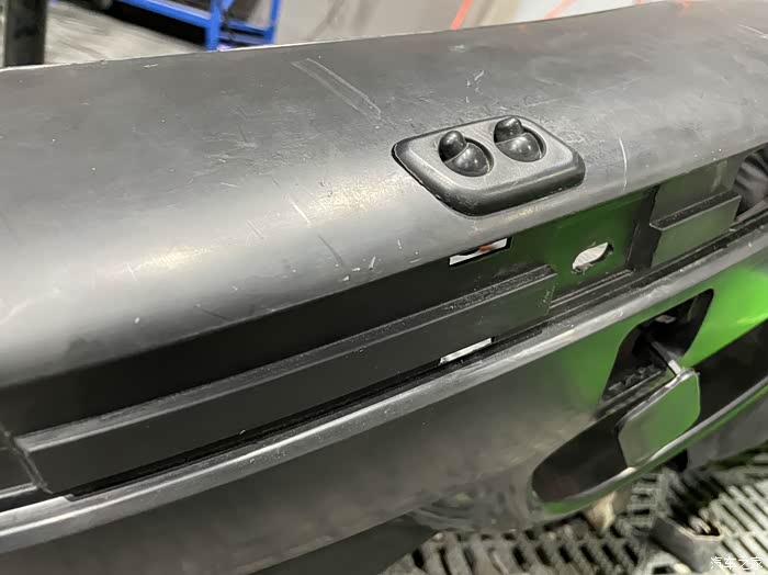

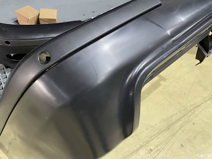

保险杠先比划比划,看是否合缝!
后保也来比比!
看我干啥,你要干嘛!
嘿嘿,知道我要干嘛了吧!

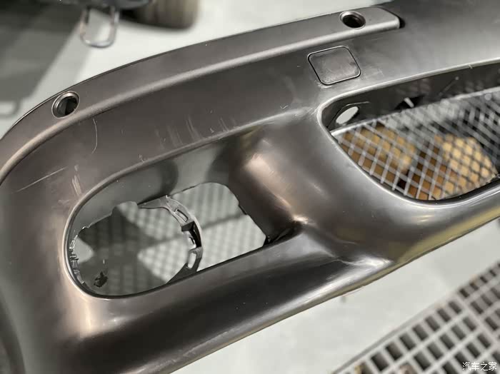

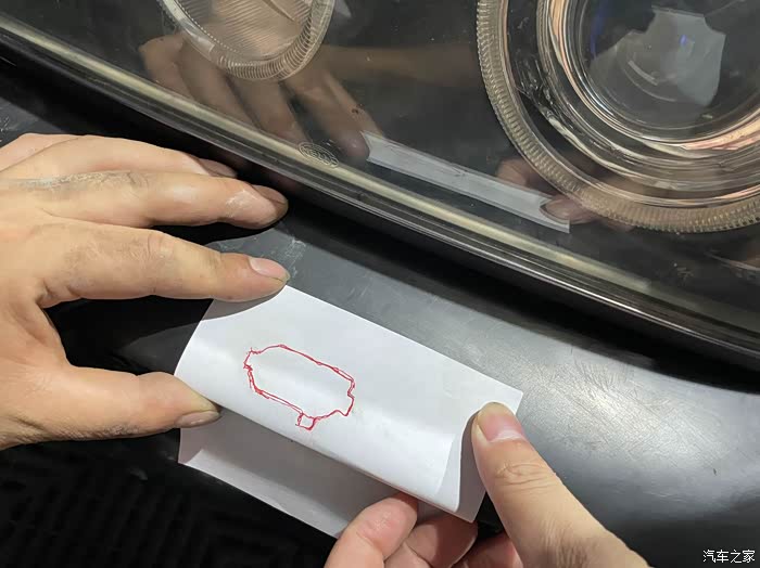

给你开个双眼皮,好让你更漂亮,这个泪痣不可或缺!
参照日规配件车的位置,毫厘不差地定位,长得好看叫美人痣,长偏了就自己想吧!

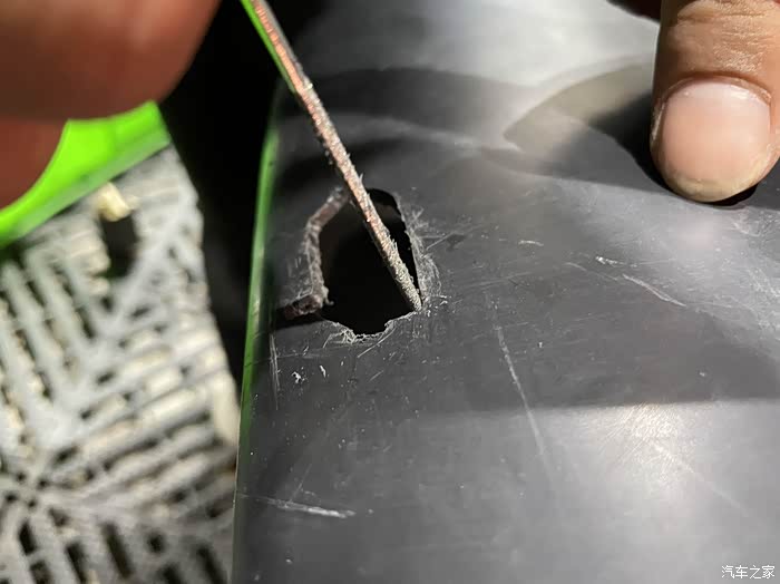

手术开始,美丽从切割开始!
现在还没有明显的感觉!

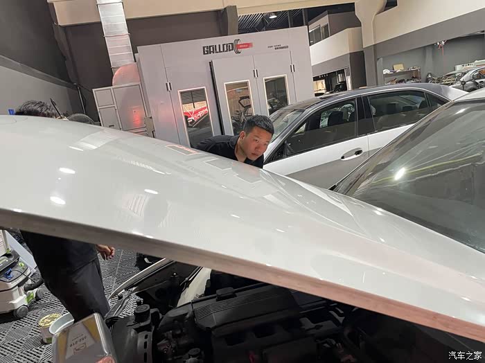

有些小东西得让油漆工自己拆了保管好!
原来在弄这个小玩意,喷完漆以后第一时间装回!

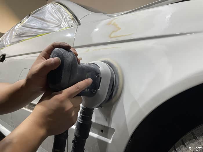

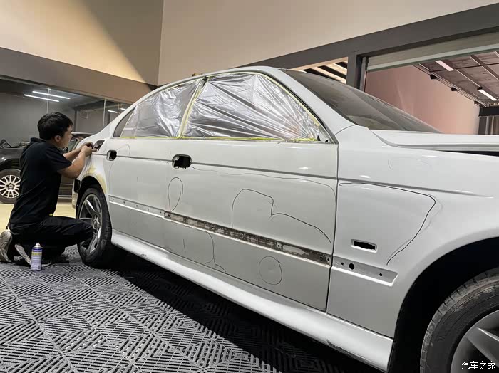

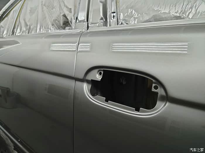

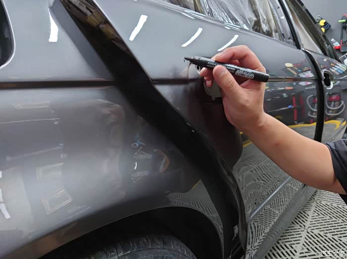

不平的地方做个小记号,打磨的时候重点照顾对象!
开始打磨!

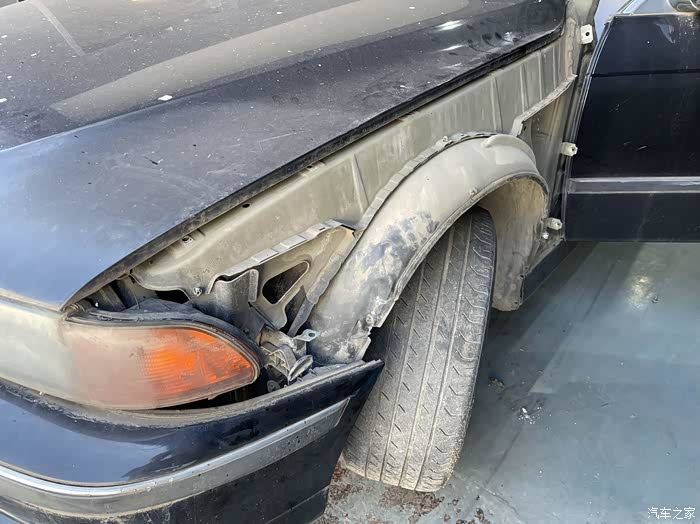

配件车又贡献了一块左前翼子板!

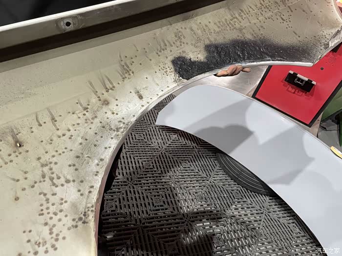

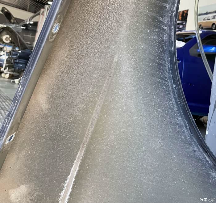

整过的背面都是焊点!

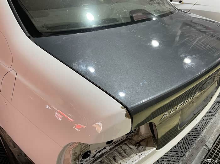

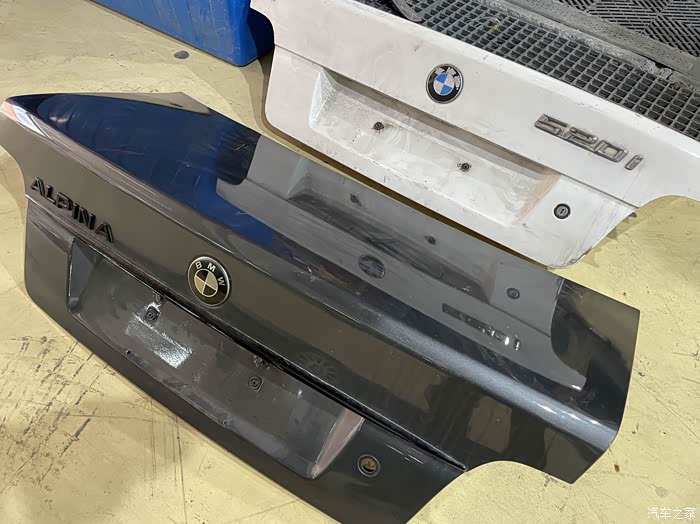

这是另外两台配件车的后盖!
后盖配件拆空后等待移植到另外一个后盖!

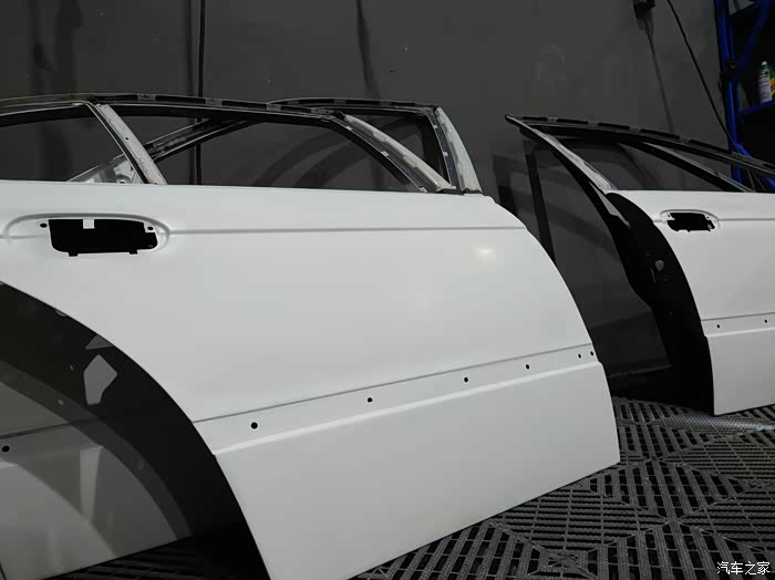

灰色相对白色更能看出钣金面的平整度!

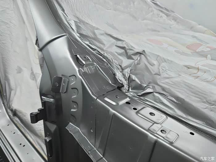

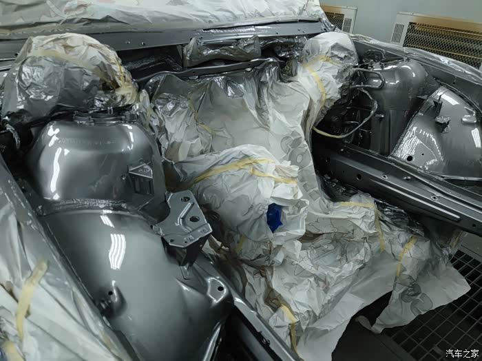

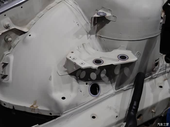

机舱拆空,也得改色!
打磨好的钣金覆盖件先放一边!

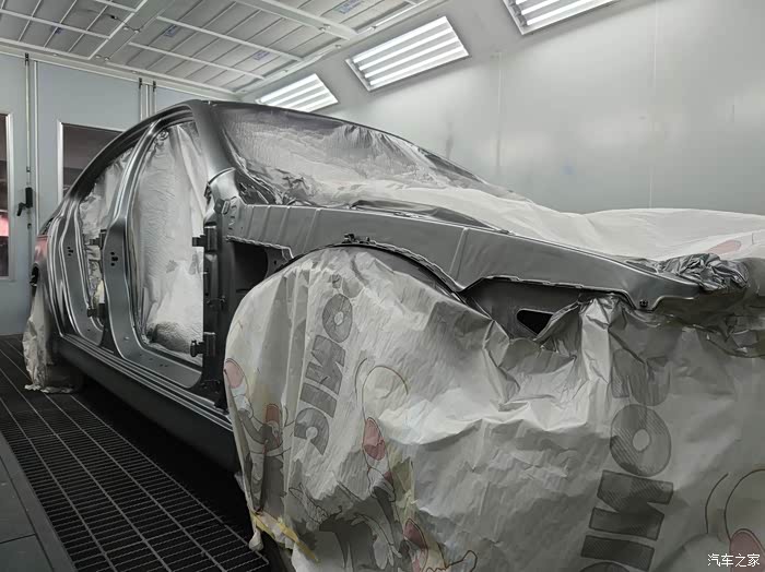

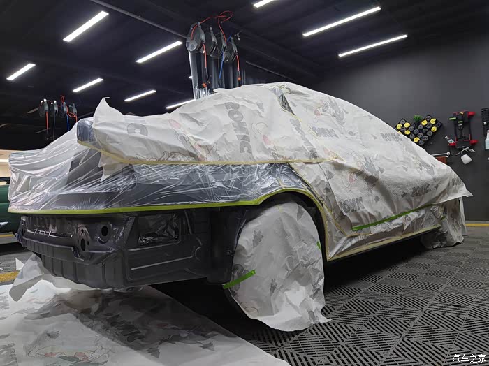

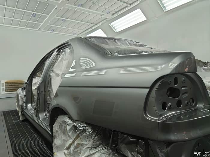

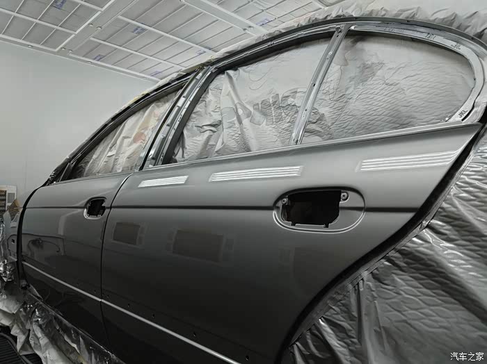

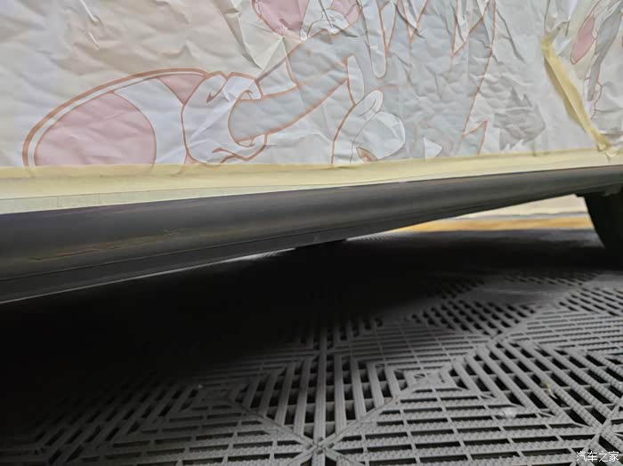

车身喷涂开始!

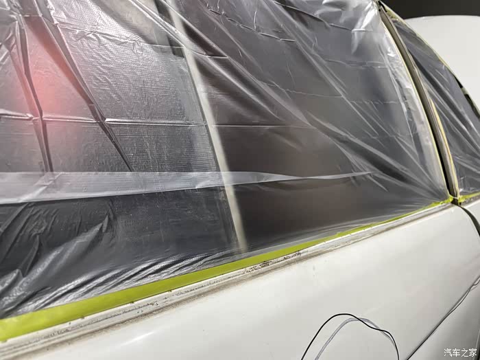

贴报纸也是技术活!

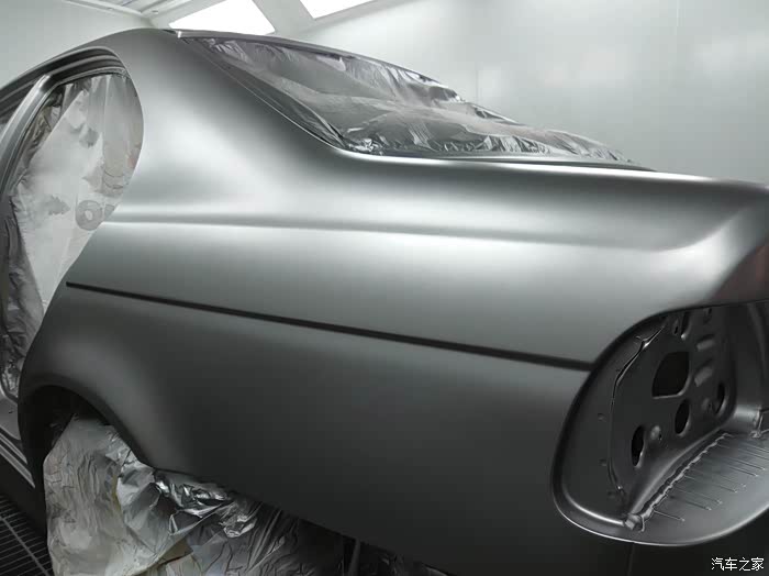

第一遍喷涂后的样子!
日光灯照着都看不出什么颜色了!
这个灰是不是非常有质感!
上了清漆以后油亮油亮的!
清漆又叫亮油,肯定是又亮又油!
机舱里也改好了!

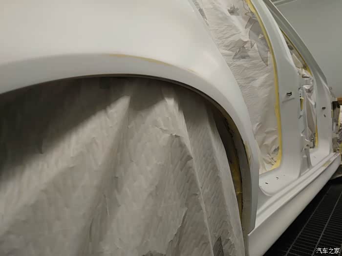

车身覆盖件依次挂上车身,同平面喷涂!
拆的彻底,细节才彻底!

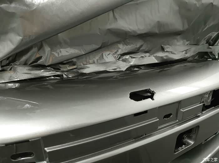

明眼人一看就知道这是啥,这里有颗美人痣!

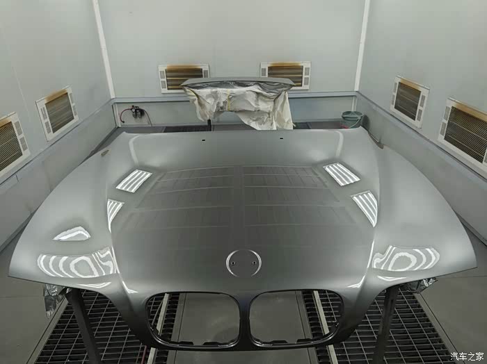

前机盖这个弧度还是非常棒的,鼻孔不大也不小!

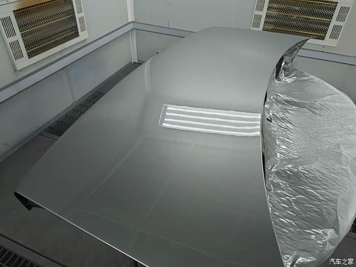

后盖就不形容它了,挺好!

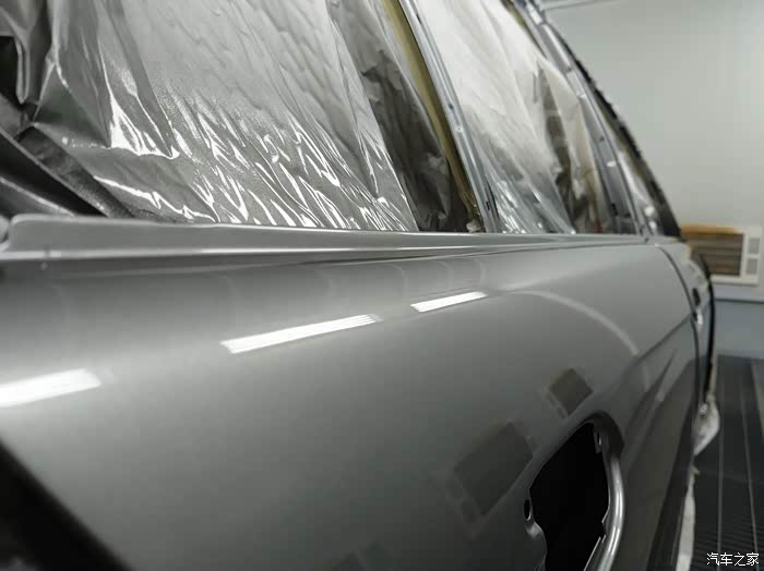

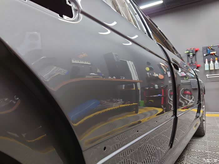

是不是平的跟镜子一样!
这个颜色、质感真的很棒!

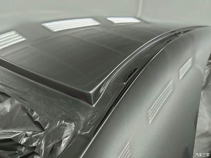

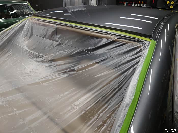

遮蔽做好,开始抛光,鹦鹉漆放的时间长了,磨都磨不动!
小垃圾的地方都标注一下!

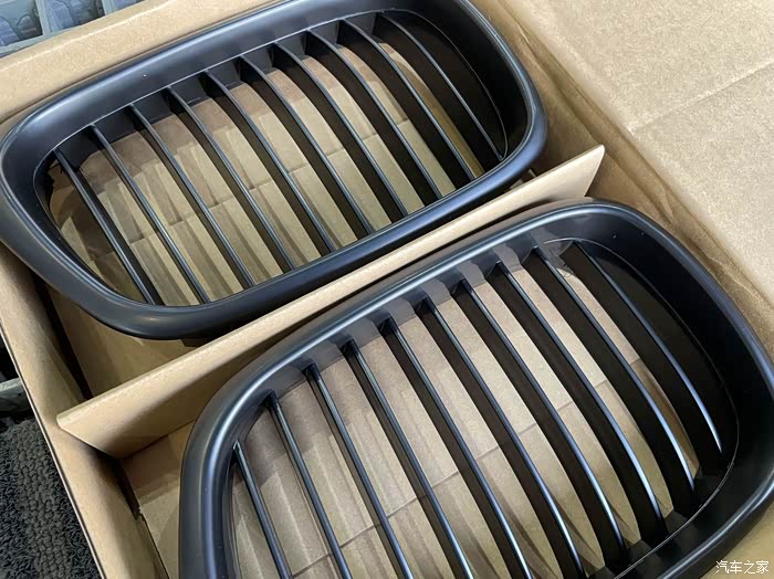

前杠防擦条,哑光黑的质感也是非常不错的!

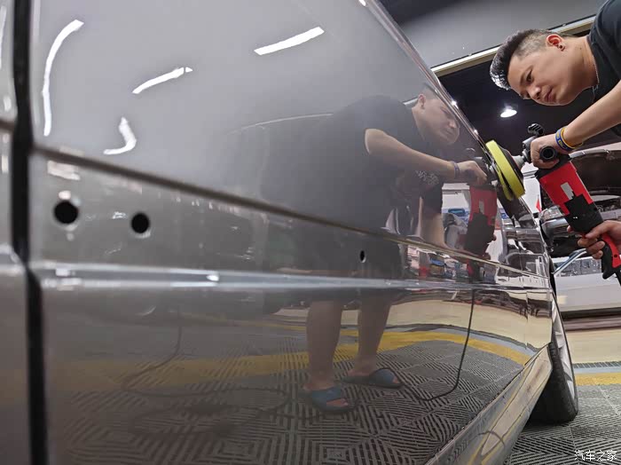

整磨整抛!

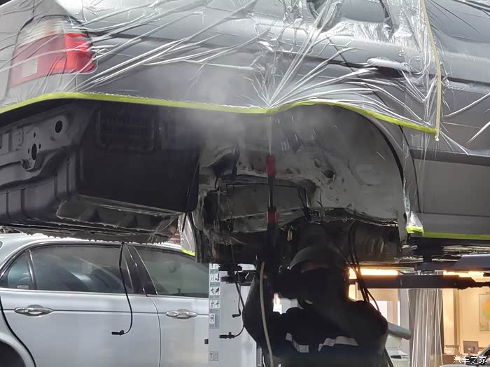

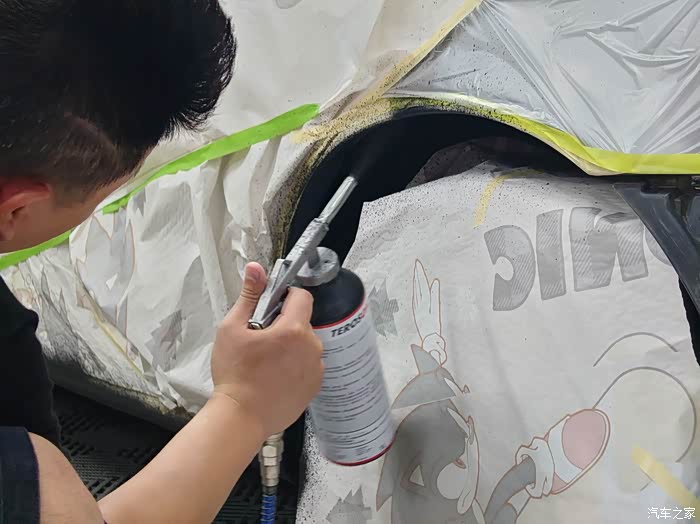

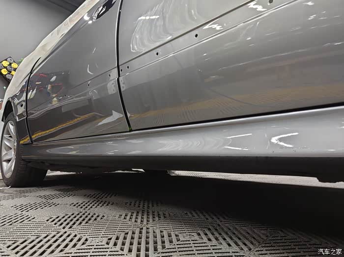

车底大边喷黑,这样车身线条会更苗条!

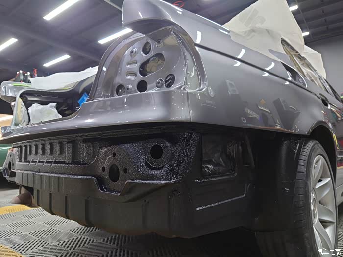

后围喷黑,虽然看不到,但是心里爽!

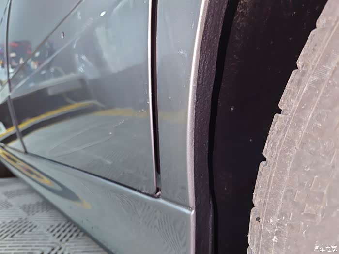

轮廓边缘预留半厘米,其他部位喷黑,质感会超越原厂!
看出效果没,这张还不明显,最后看成品图就知道了!
是不是比同色看的要舒服!
这张轮拱打了光,喷黑的地方看的可能不是很明显!

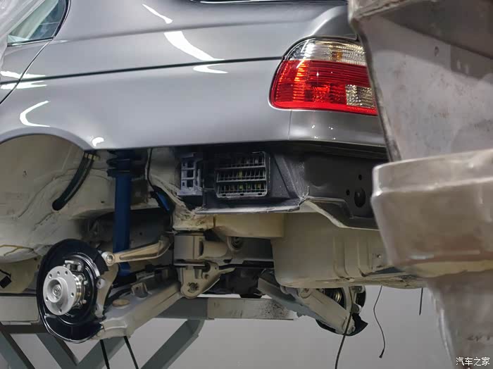

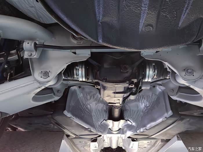

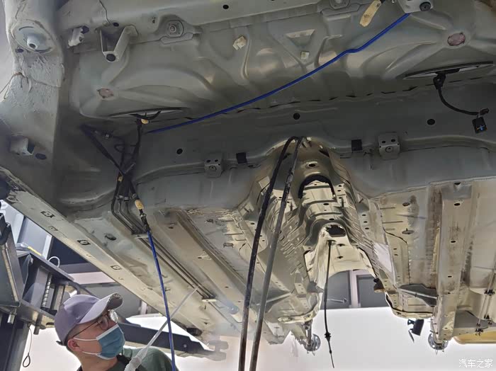

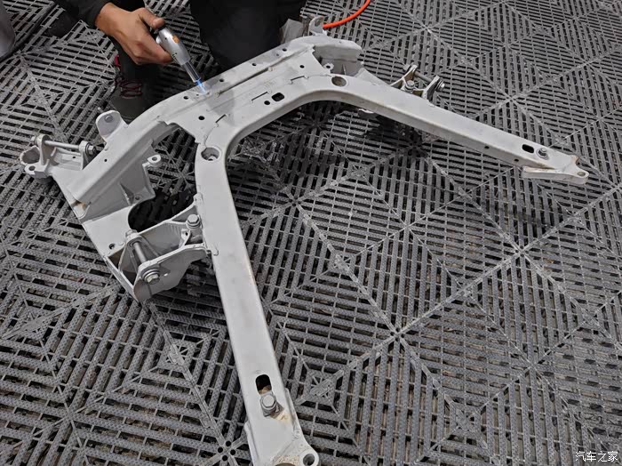

开始处理底盘,恢复少女般的紧致!
现在已经是俄罗斯大妈的状态了!

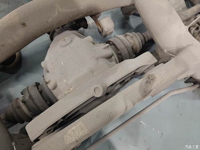

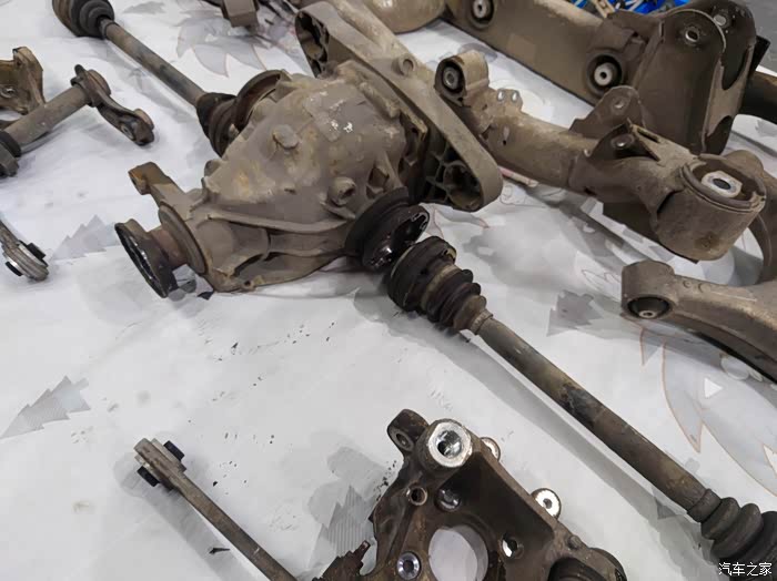

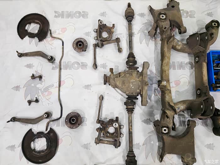

后桥落地!
已经脏的不能再脏了!
后桥分解全图!
半轴油都漏光了!

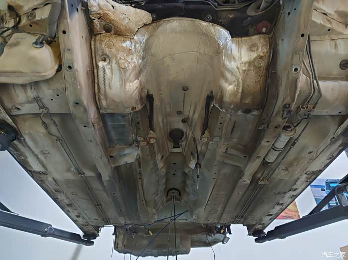

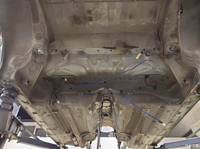

底盘拆空后的全貌!
清洗前来一张!
头盔好霸气!
帽子也不错!

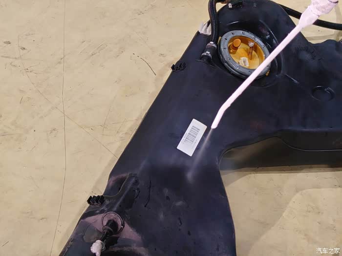

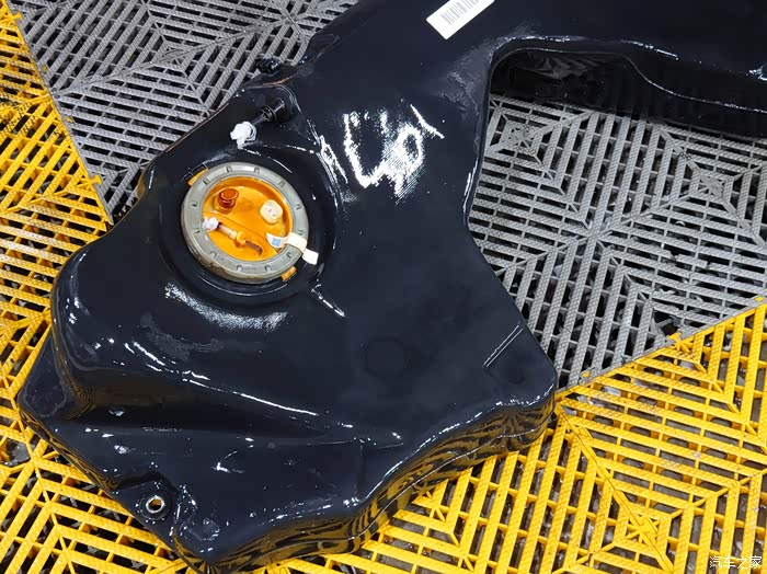

灰突突的油箱,终于重见天日了!
一洗一冲,干干净净!
死角再用干冰清洗!

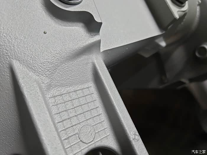

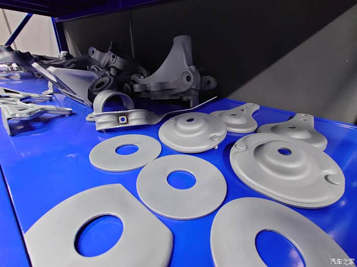

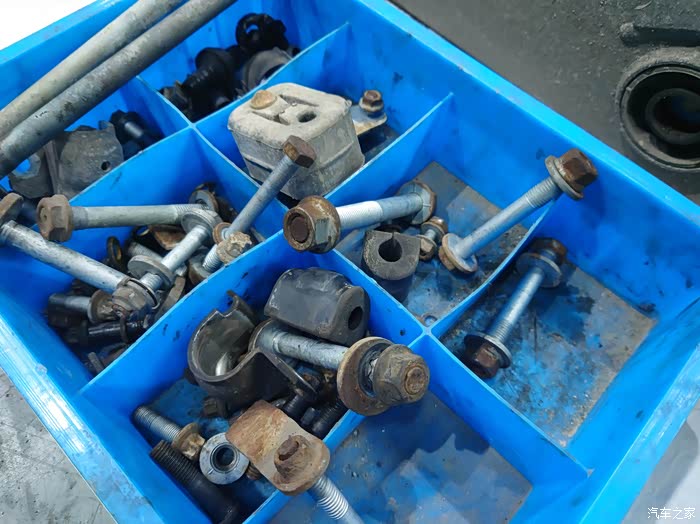

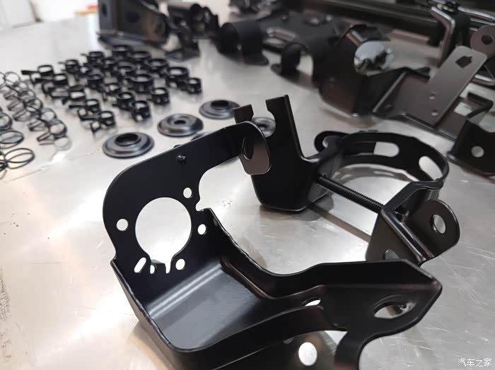

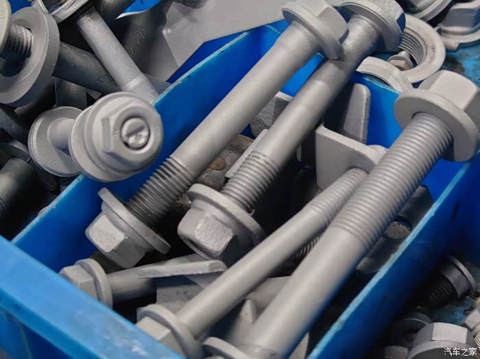

底盘螺丝,也要挨个处理!
处理好的发动机周边金属零部件!
只要不泡水里就行,耐久度与新车别无二至!

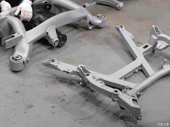

一堆底盘件全部按照原厂工艺翻新,要有段时间了,接下来看发动机翻新!

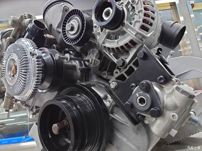

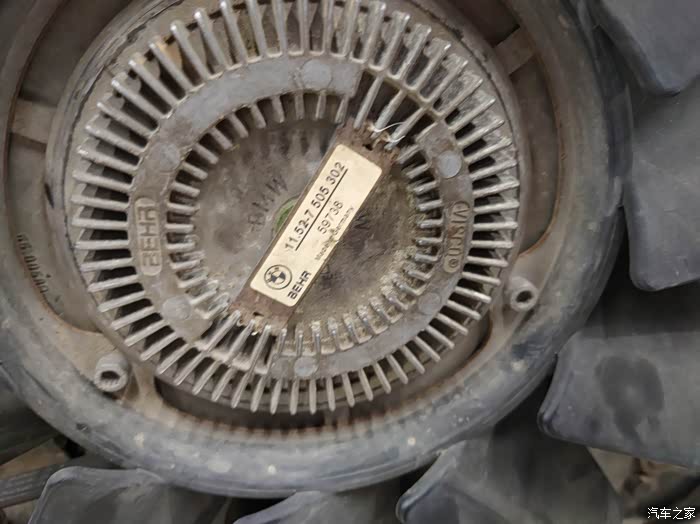

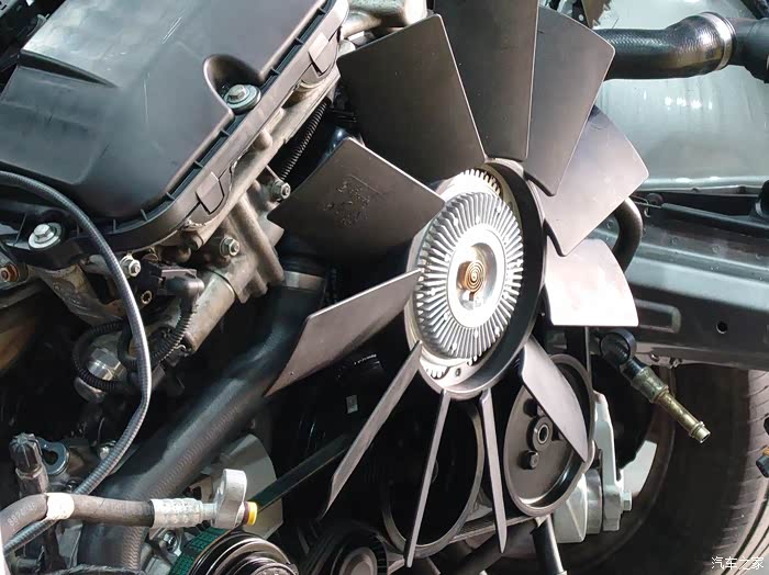

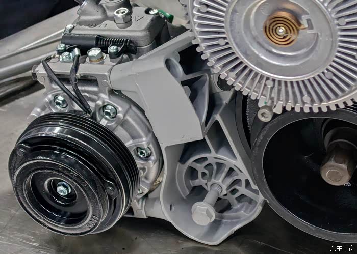

那个年代的车都有硅油风扇,声音老霸气了!
发电机,不管好坏,更换,以绝后患!
这个圆的就是风扇硅油离合器,水温没有上来之前它是软连接,当水温达到90度以后它就是硬连接!

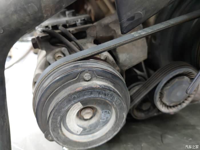

空调泵寿命基本也到了!

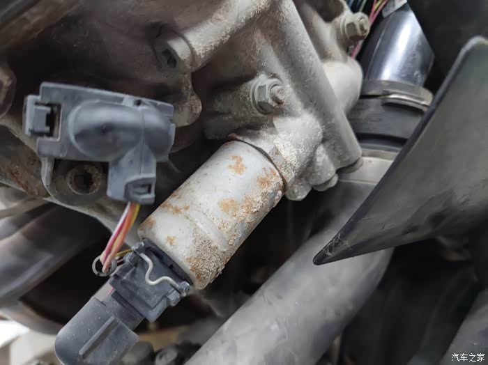

这些电磁阀也基本都要换了!

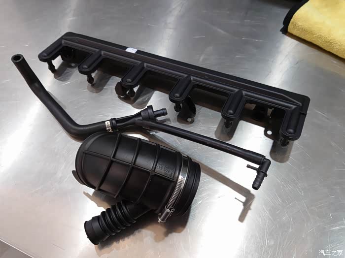

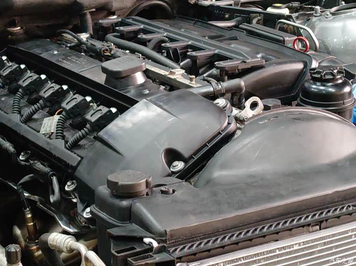

点火线圈、火花塞那些易损件就不用说了!
六门大炮很霸气!

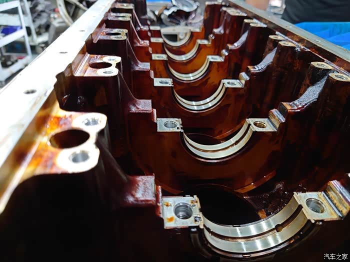

这个是架曲轴的地方!

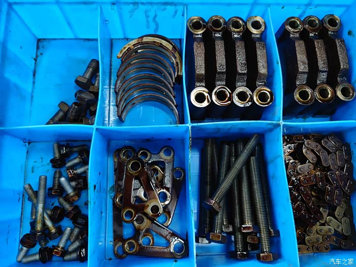

发动机零件也得放放好!

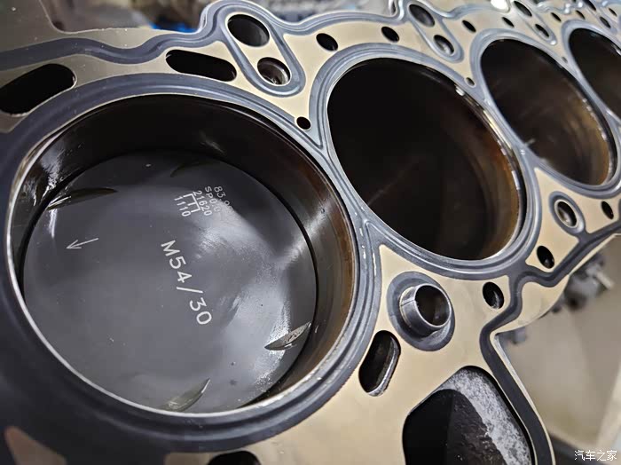

六个活塞都得更换!

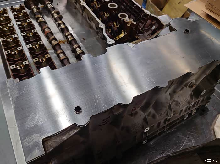

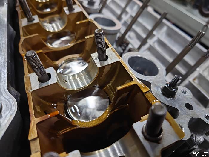

双顶置凸轮轴就是这个样子的!

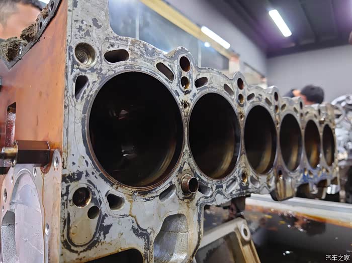

缸体遮蔽好就可以放心清洗了!
开始回装!

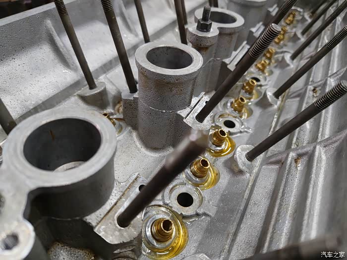

金灿灿的地方是放气门油封的!
这个圆溜溜的是气门顶桶!

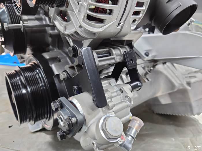

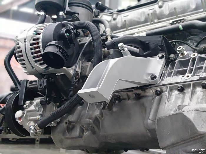

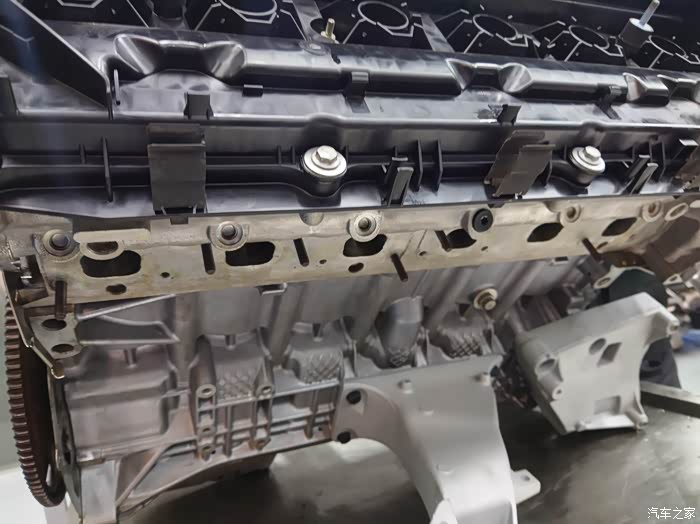

裸机初成!
附件回装!
细节必须能扛得住看!
是不是非常好看!
老化的胶圈全部换新!

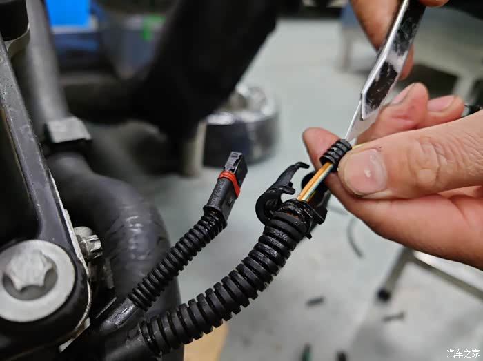

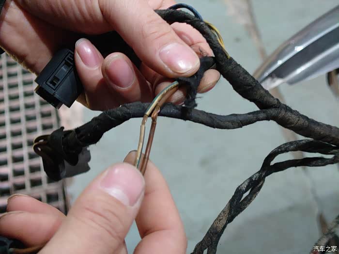

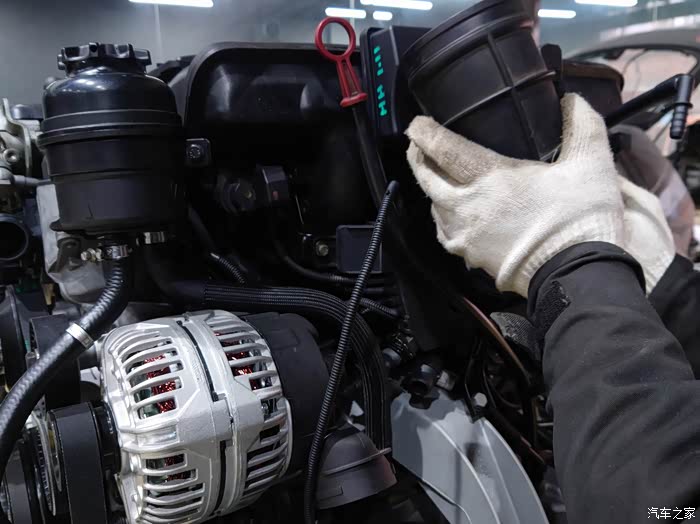

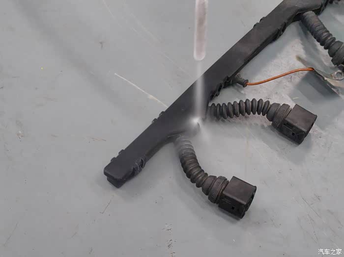

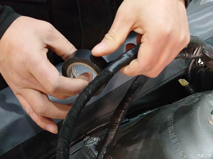

线束波纹管破的也得换掉!
波纹管管够,难怪老外觉得中文难学!
线束分叉部分都得仔细检查!
皮胶带包完以后还要拿布胶带包一下!

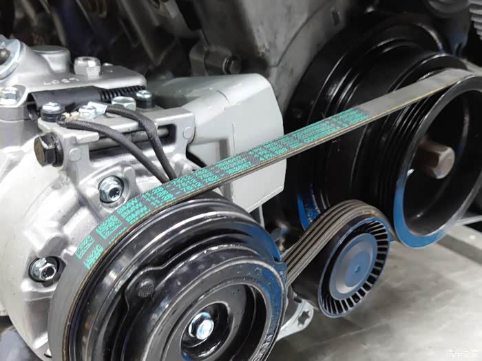

全新的空调压缩机!

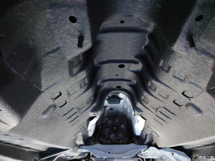

底盘装甲早已就位!

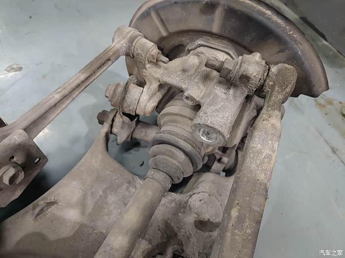

挡板处理前的挫样!

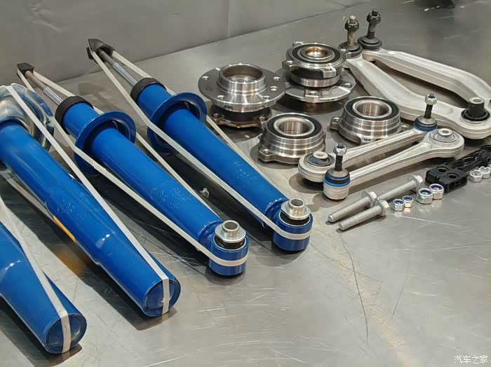

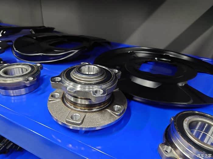

四轮轴承及翻新好的刹车盘挡板!

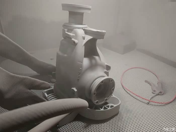

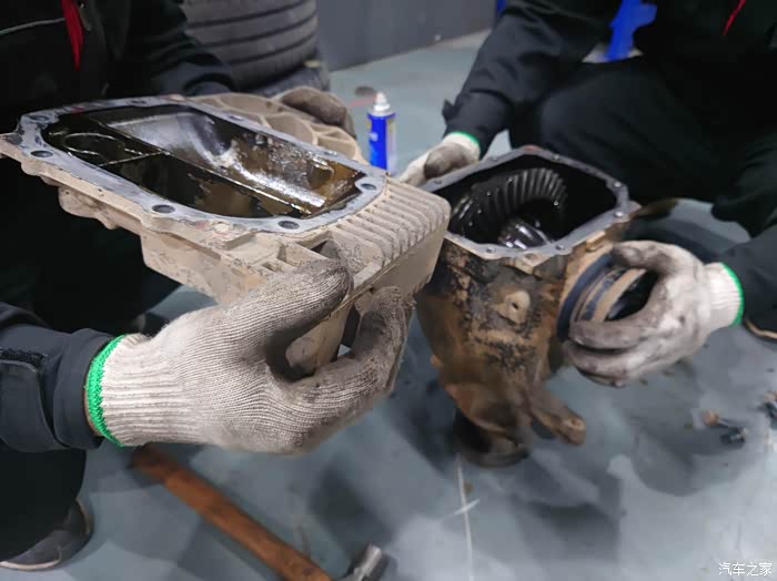

后桥差速器分解,更换所有油封!
后桥差速器除锈!

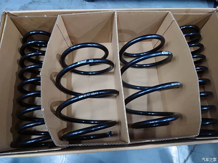

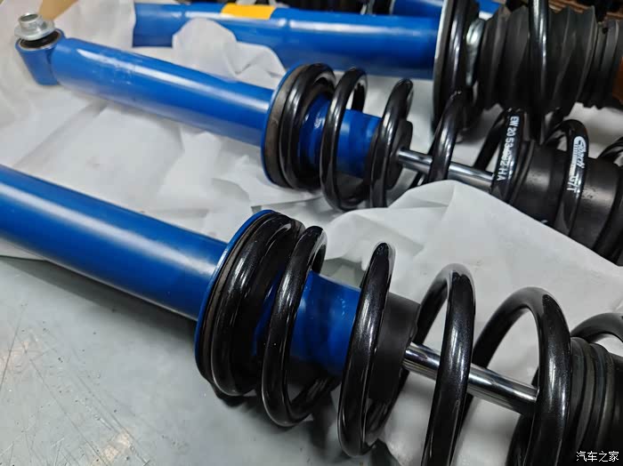

车身降低必备,艾巴赫短簧!
二神合体!

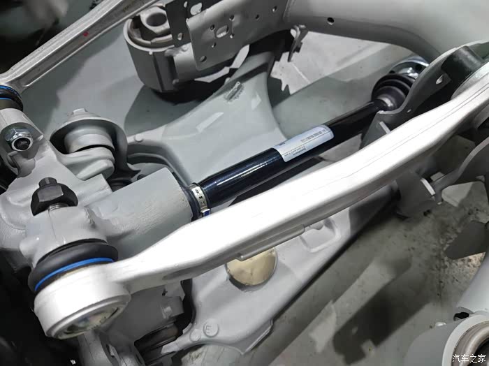

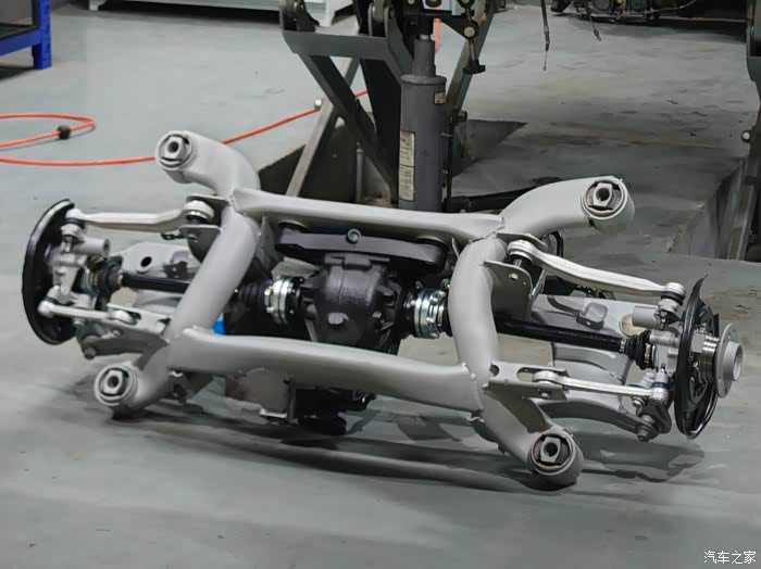

后桥拉杆、摆臂全部就位!
全新的半轴!

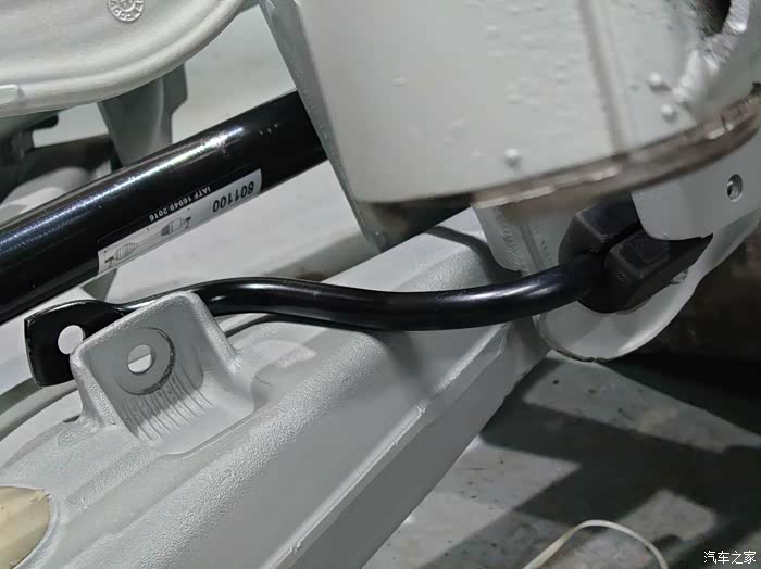

防倾杆的胶套必须换新!
后桥等待上车!

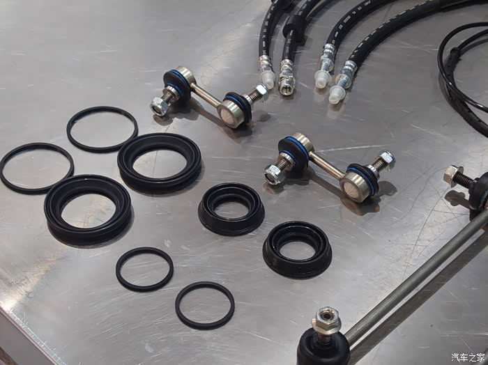

圆圆的是刹车卡钳密封圈!

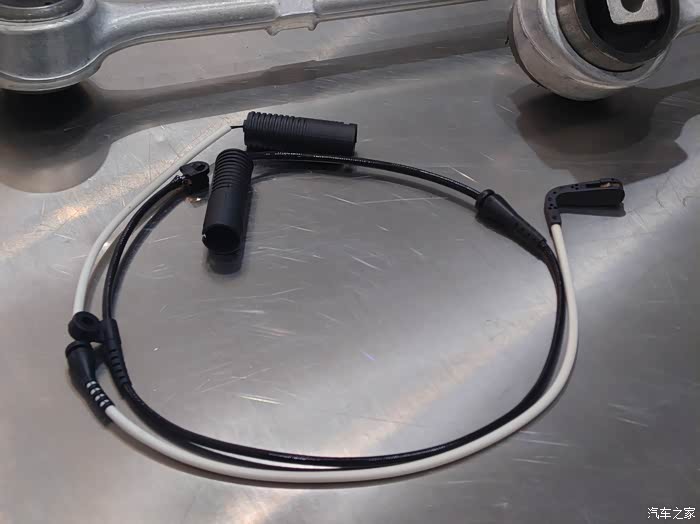

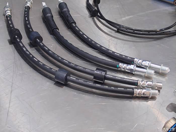

刹车分泵橡胶软管也要更换!

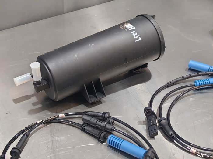

碳罐就更不用说了!
这个什么线不记得了!

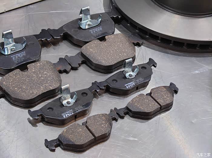

刹车片,老厚了!

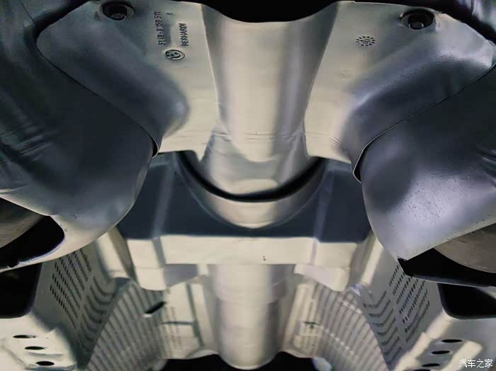

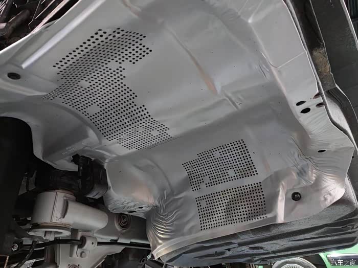

隔热板原厂工艺翻新后回装!

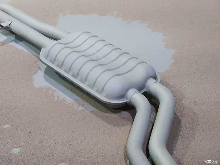

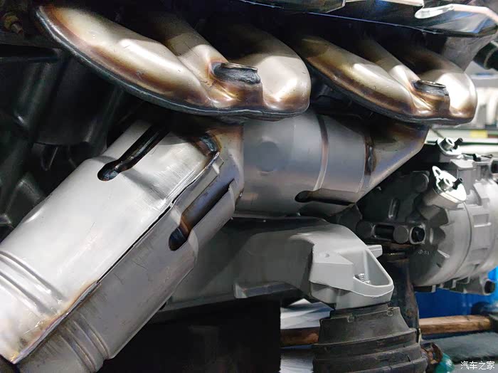

排气管已经黄的跟腊肠一样了!
第一步,除锈!
第二部,上原厂耐高温涂层!
第三步,配上各种颜色的附件,层次感一下子就出来了!

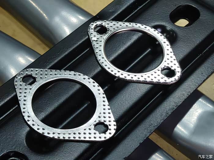

这两个圈圈是排气管接口垫!
这跟棍子当然也是同样的步骤,老化的胶皮要换掉!
后桥及差速器上车!

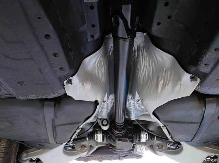

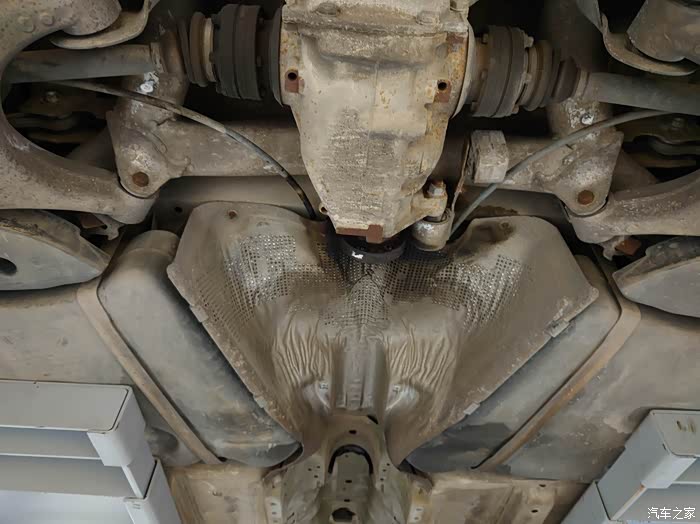

隔热板的上方是传动轴!
下方就是排气管!
传动轴就位!
整条排气管上车!

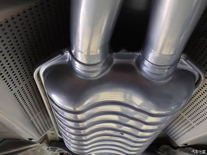

这个波浪是不是能起到消音的作用!
