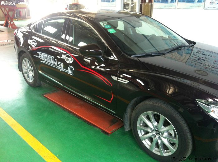

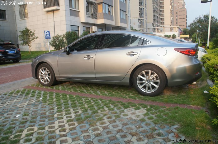

福州地区暂时唯一的银色阿特兹!黄昏的光线下金属质感强烈
高光面与暗面的冲撞就是那百看不厌的线条

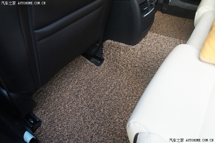

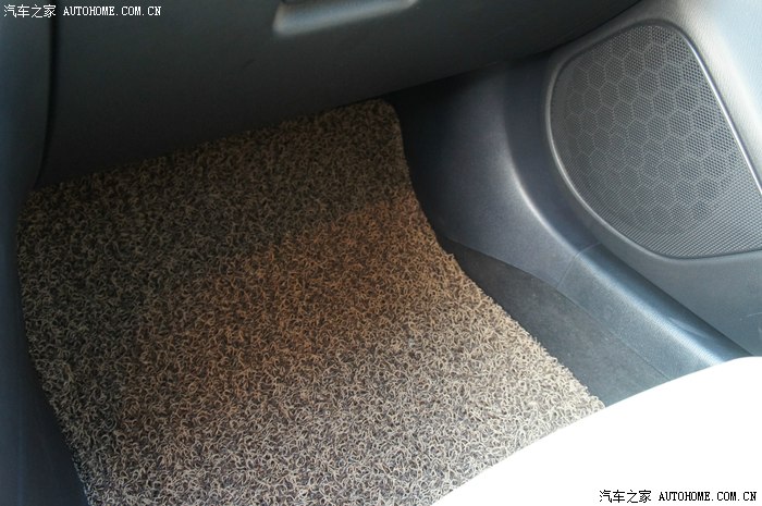

现裁的脚垫很不错,得益于师傅技术好,脚垫质感很好,颜色也是我精心挑选的

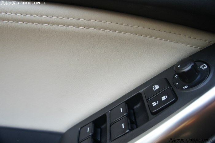

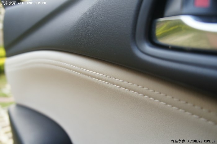

车门的皮质感很好,缝线精致,买低配的同学包了皮也没有这个效果哦

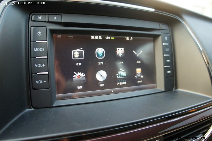

此屏幕一直被广大媒体和车友吐槽,不过我觉得不错,反应快易上手,画面简单无花哨,我很满意。没有导航,不过没关系,我常年用的手机导航!

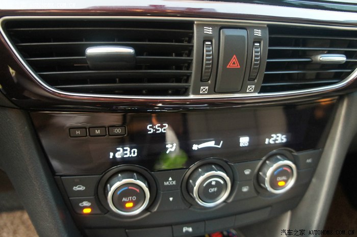

空调面板也是我喜欢的,简洁干净。不过空调后来出了大问题,客官请往下看!

脚垫特写来一个,真不错!
再来一张
后排看前排!

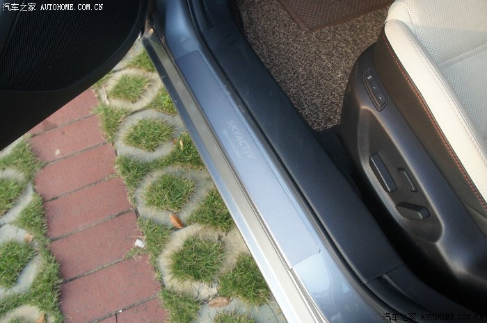

装饰买的很少,这是一个!
低调奢华一直是我的本性

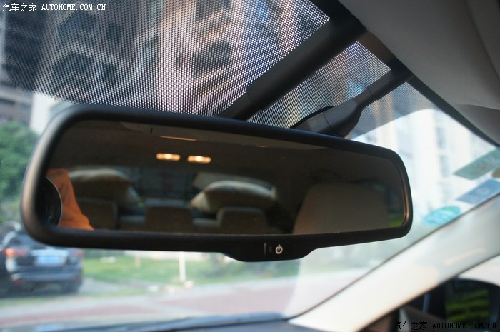

自动防眩目,很好用

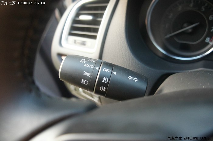

自动感应雨刷,福建各种过山洞必备!
自动大灯!福建各种过山洞必备!
台风---自动打开雨刮---入洞-自动大灯+自动停止雨刮---出洞-自动关灯+自动打开雨刮---入洞----出洞---入洞----

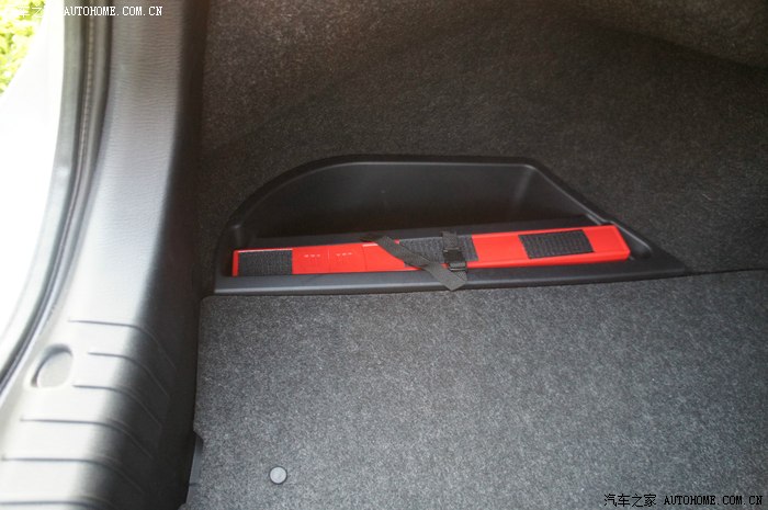

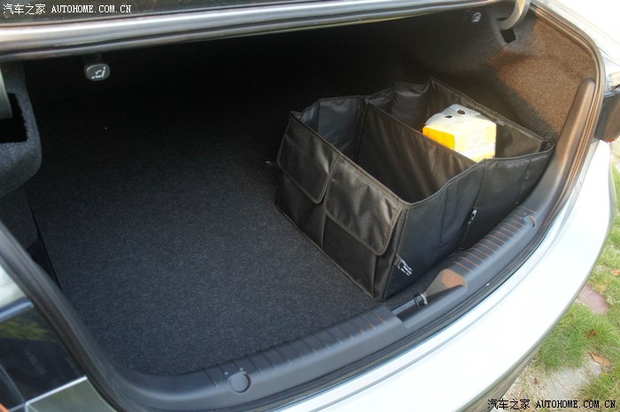

后备箱买了一个折叠的小箱子。。某宝20包邮。。。
这个三脚架的固定带子已经拉到最紧了,还是松垮垮的。。。

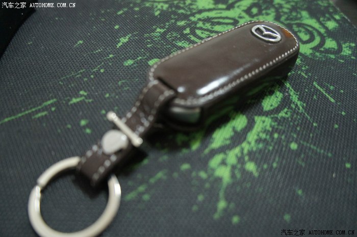

钥匙在里面,可以认证吗
背面特写。

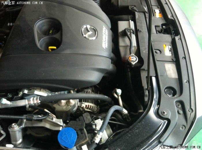

回家后一周,我发现车辆的防冻液居然到了L线以下,几乎就要没有了
到4S检查被告知新车防冻液少为正常现象。。。好吧,4S把防冻液给我加满了。。。

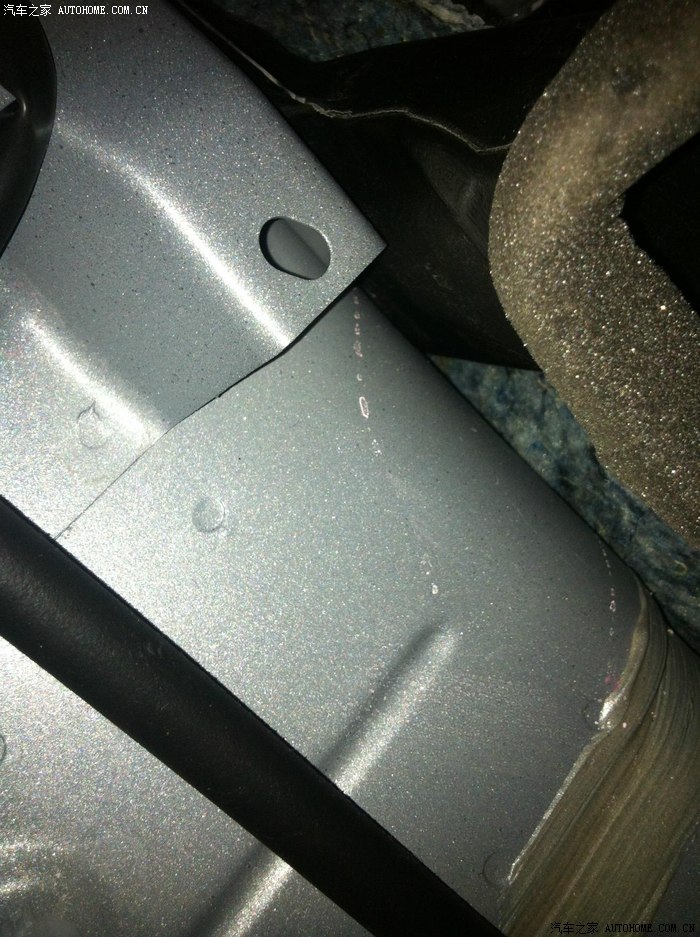

接着迎来了福建的一个大台风,台风过后,我到车里检查了一下天窗,好吧,我中标了
请仔细找出图上银色金属部分与塑料之间的水珠!
到4S理论,师傅们帮我调整了天窗,可是效果实在不明显
虽然知道下面还有导水槽可以将漏进来的水排走,可如果是污水呢,是否将来会堵塞导水管,污水在太阳照射下排放有毒气体呢?
请一汽轿车重视我们消费者的体验

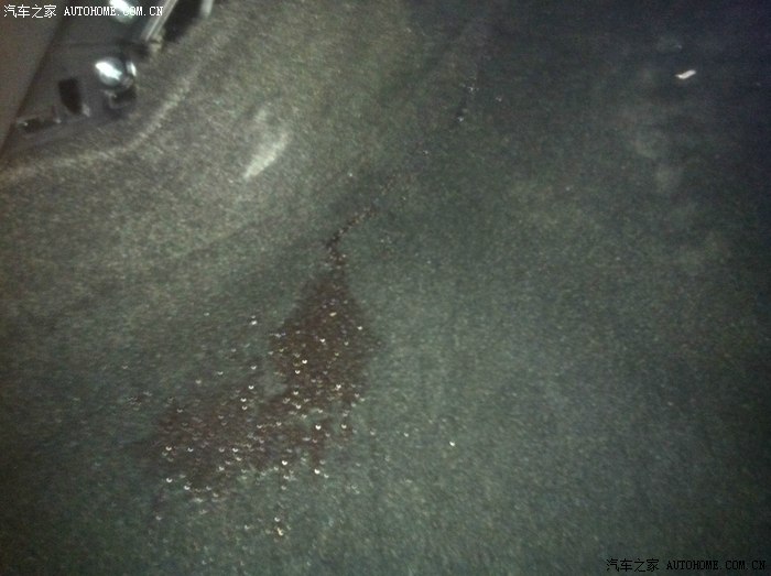

在汽车之家论坛看到有车友同样是空调中药异味的帖子

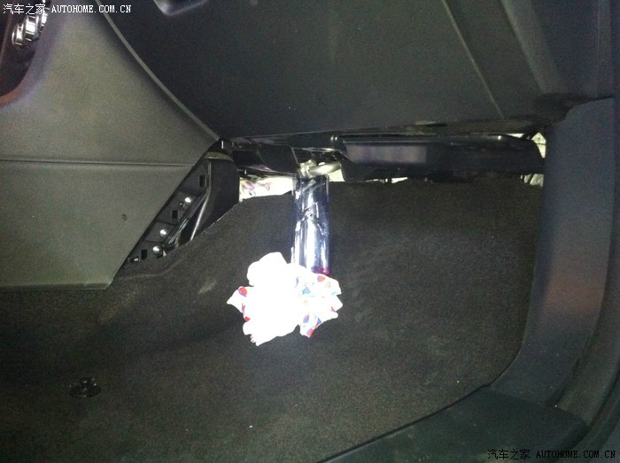

来到4S,明确告知异味不是正常现象,是防冻液泄漏到车里蒸发器引起!
4S技术总监将信将疑拆下副驾驶下护板,大家都惊呆了!

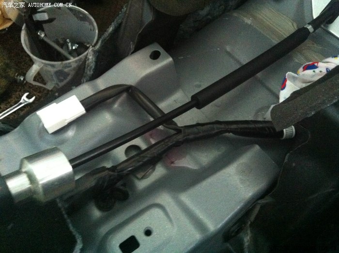

这不是血,是带着浓烈中药味的防冻液!
赶紧拿个瓶子接上。。。

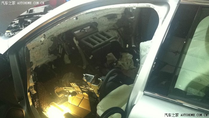

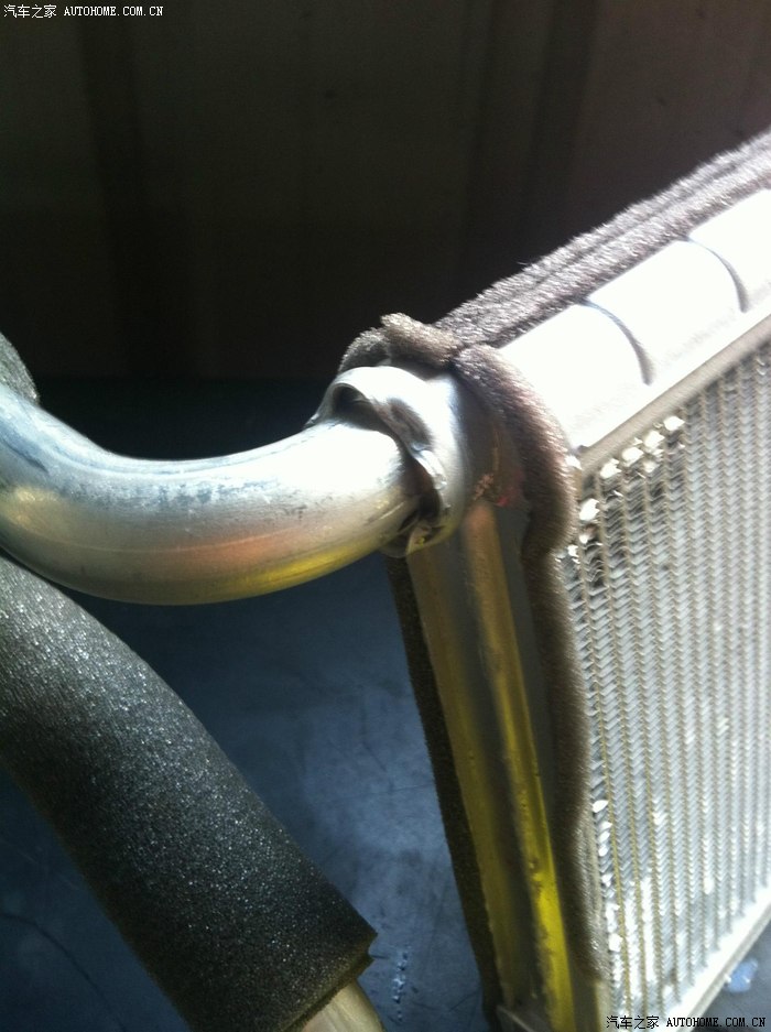

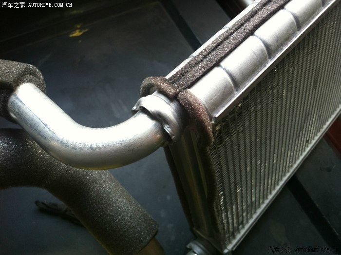

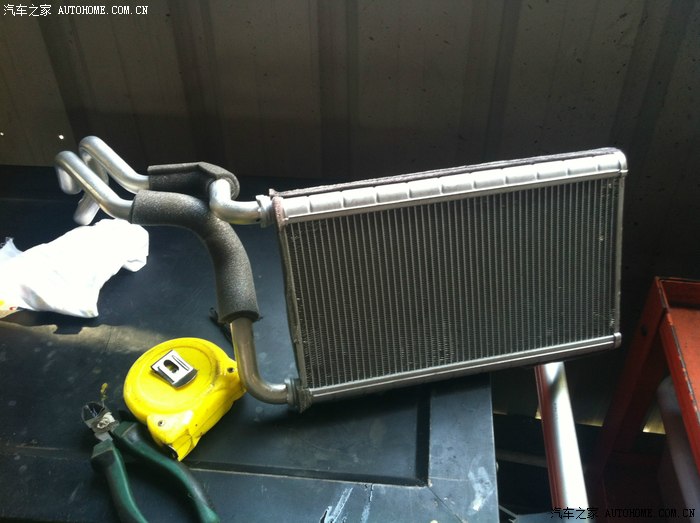

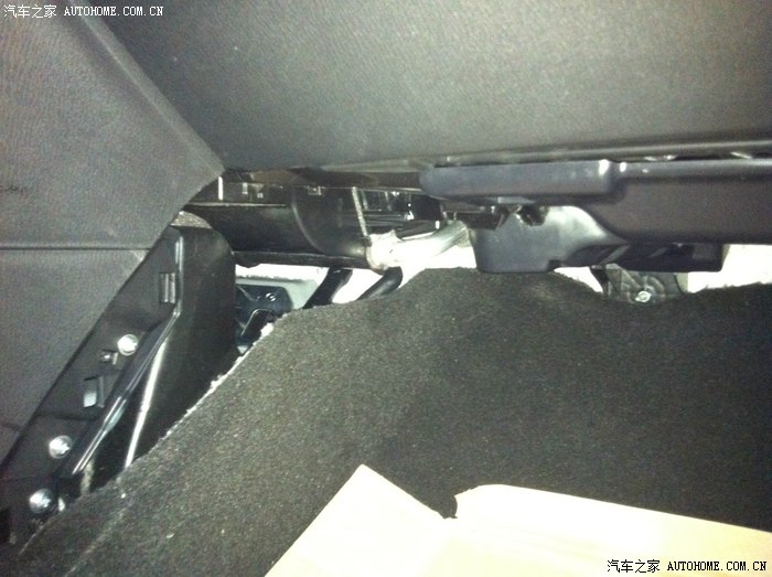

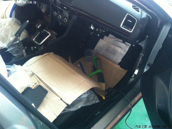

问题找到,防冻液与空调制冷剂都会经过车内蒸发器给汽车供暖和制冷,防冻液的管道与蒸发器的连接部位一汽使用了暴力结合的办法,就是将两个金属部件直接用钳子捏紧,以此来固定在一起。此举节省了成本和人工,结果就是导致两个部件没结合好,出现了渗漏!更脑残的是,这样结合后就不能原封不动拆下蒸发器,因为他们被暴力的结合在一起,要拆下只有一个办法,就是拆下整个仪表!
由于要新的配件,4S和我商量解决方案。等配件来至少要3~4天,这漏的厉害我表示等不了,所以就只有将才700公里的试驾车上拆出配件给我
可怜的试驾车天天被销售虐,现在躺着也中枪。。。。

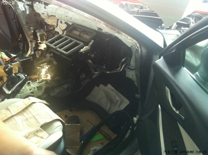

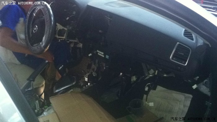

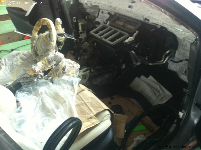

话不多说,重口味一幕已经上演

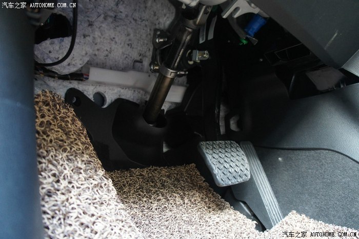

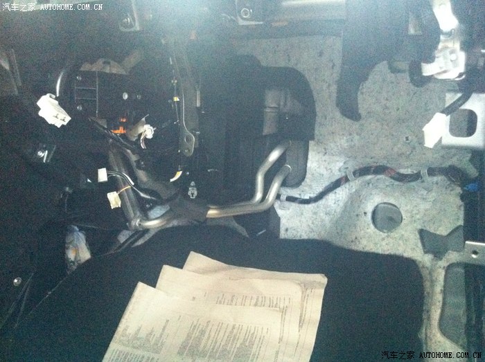

手套箱已下

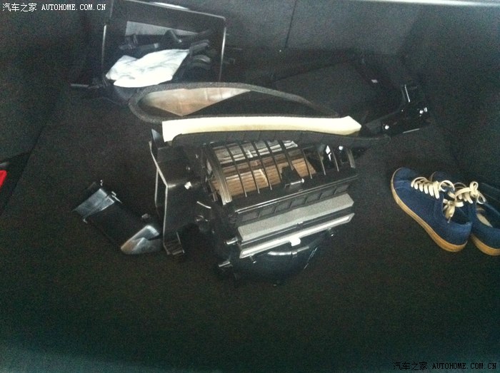

看到了空调鼓风机
期间偷看到了技术总监的葵花宝典,没敢学习!
鼓风机已经下了
这才是刚刚开始!

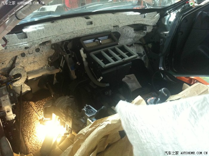

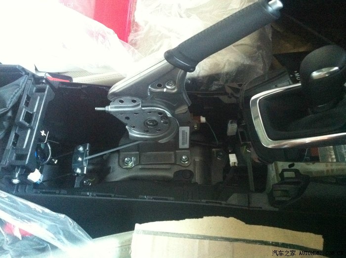

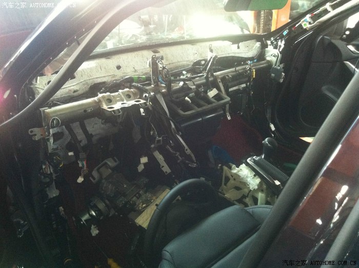

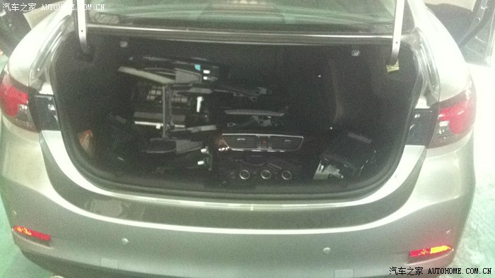

说好了拆整个中控,扶手箱什么的也不能放过
后备箱都堆不下了
里面嘛。。。自己看
大家先看看试驾车,同时拆的,有没有爽歪歪的感觉
接着是我的车

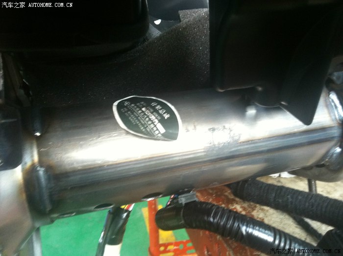

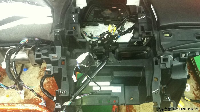

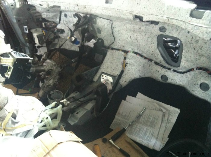

这是拆下了的中控总成,它娘都不认识它了

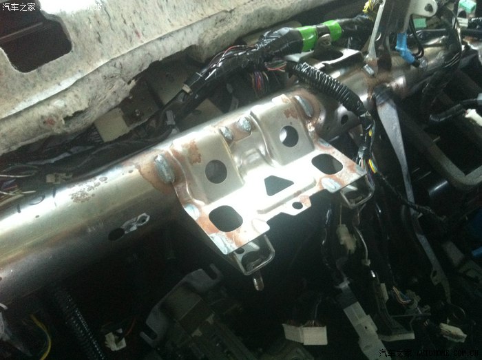

曝光曝光,你没看错,这确实是锈!!
给大家瞧瞧
就剩下中间这个部分了
不过拆之前还是要做一个木乃伊。。
好了,总算舒坦了!

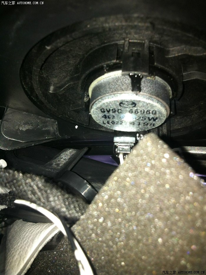

顺便发一个2.0高音喇叭的型号~
罪魁祸首被挖出来了,仔细看蒸发器接口附近的粉红色部分,就是防冻液
来看看,就是这样捏扁,运气好就不漏,运气不好就跟我一样了。。。
里面红色粉末就是防冻液干后的痕迹

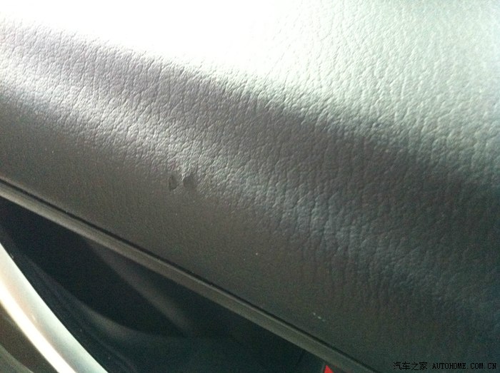

不过美中不足的是,车门上被不小心刮坏了一小个坑
修车师傅陪了一个全新的门板内饰给我,报价1800!!辛苦的师傅真是苦啊~~
