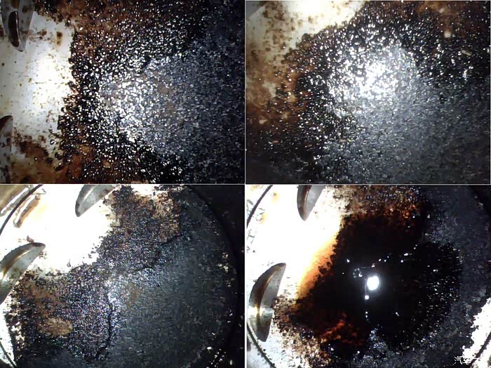

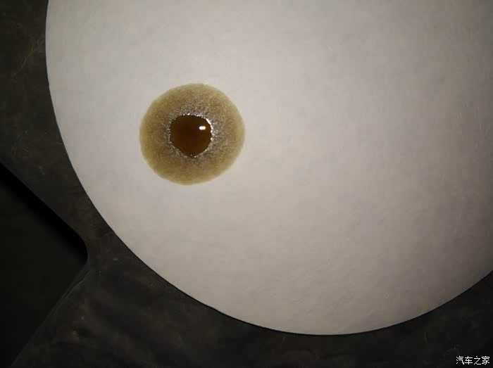

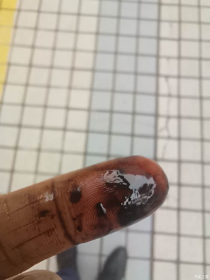

PEA是会污染机油,但应该没这么厉害,我的车老款马自达3 2.0。第一次用PEA是跑了8年,跑了8.1万公里,用车频率跟楼主也差不多,期间也有非常多的2、3公里短途行驶。缸内积碳初始状态如下:

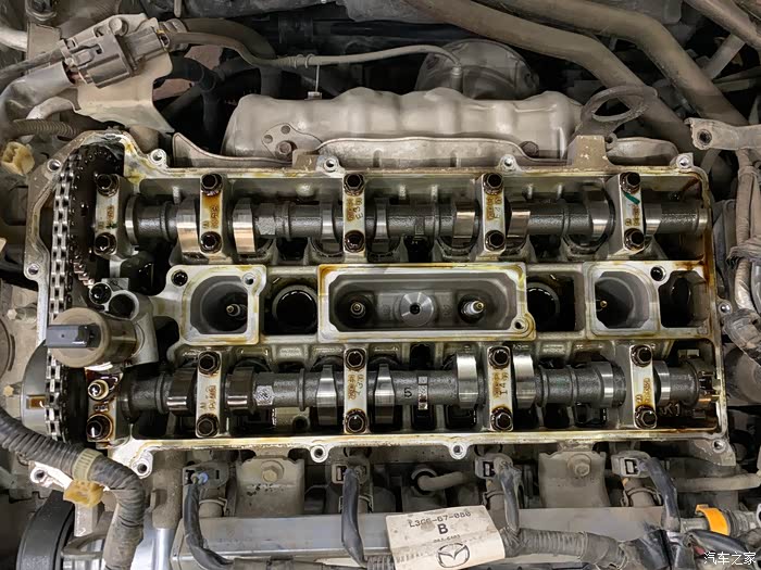

55L的油箱第一次直接加了110毫升PEA,2:1000比例。这一箱油跑完后更换了气门室盖垫,拆了气门室盖。缸盖上未发现油泥及颗粒物。

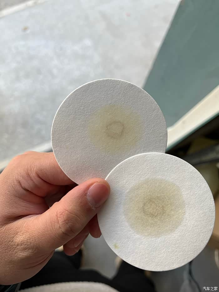

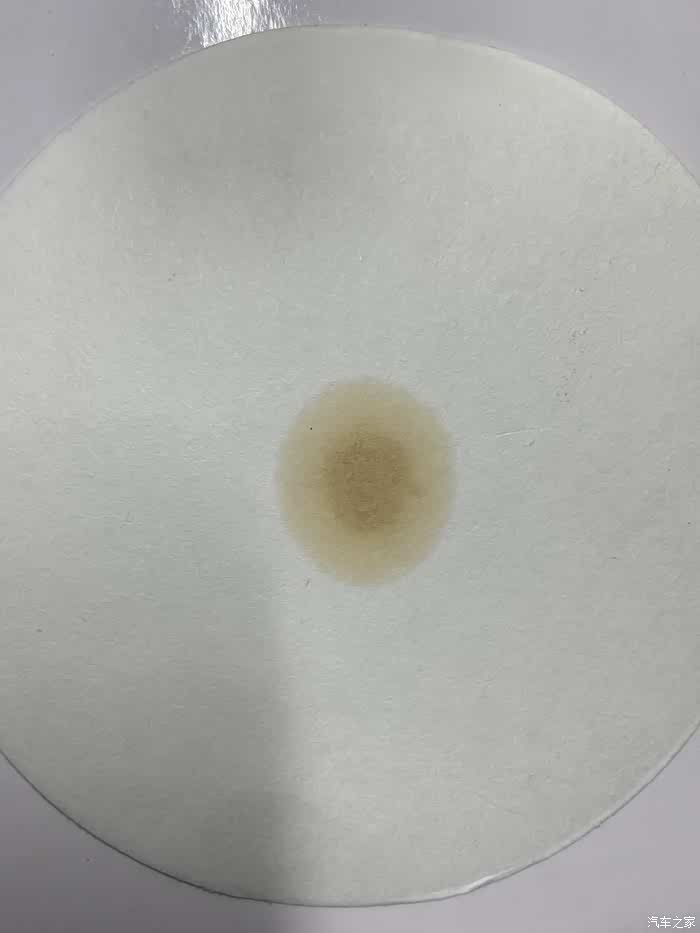

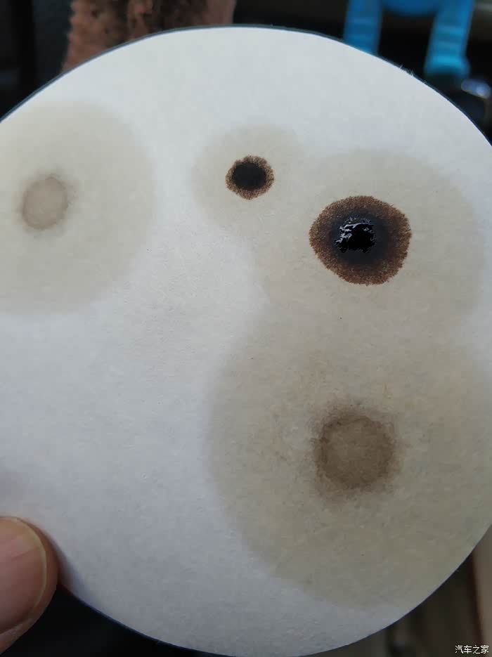

2:1000比例行驶了1400公里后滤纸检查机油,相比没有添加PEA的情况下机油脏的快了些,但没有颗粒物、。机油尺也没有发现油泥
使用PEA的车缩短换油周期是必须的。说PEA一点也不污染机油也是不可能的

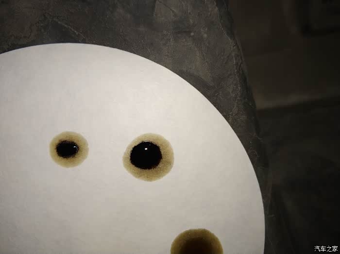

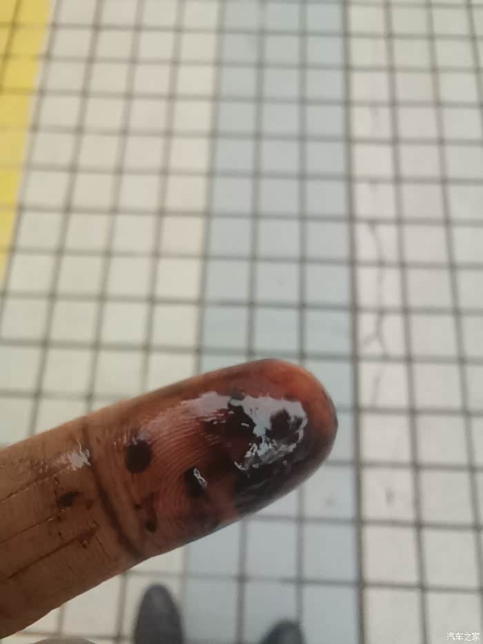

估计是洗下来的积碳,把机滤堵得旁通了,导致积碳窜得发动机里到处都是,如果提前换机油,不让机滤旁通,那估计发动机里不会污染
应该换个品牌的机滤
清积碳的本来就是应该在换机油前加的,用完两箱汽油然后换机油。这个时候的机油是很脏的
留了慢慢看
准确的说不是PEA污染机油,而是混入机油,本身燃烧室和曲轴箱是基本隔离的两个空间,产生堵机滤的颗粒那是因为汽油中的PEA在燃烧室内没有完全燃烧有微量存留,通过活塞环刮油动作缓慢渗入曲轴箱的机油中,由于PEA的清洁性把曲轴箱里长时间形成的油泥和积碳清洗下来混入机油,并不是活塞顶和燃烧室的积碳混入机油。有感兴趣的可以试着单独在机油中加入少量PEA,汽油里一点不加PEA,运行一段时间你就会看到同样的积碳颗粒。至于曲轴箱里的积碳油泥有一部分应该是通过曲轴箱通风进入的,有一部分是活塞环渗入的。
