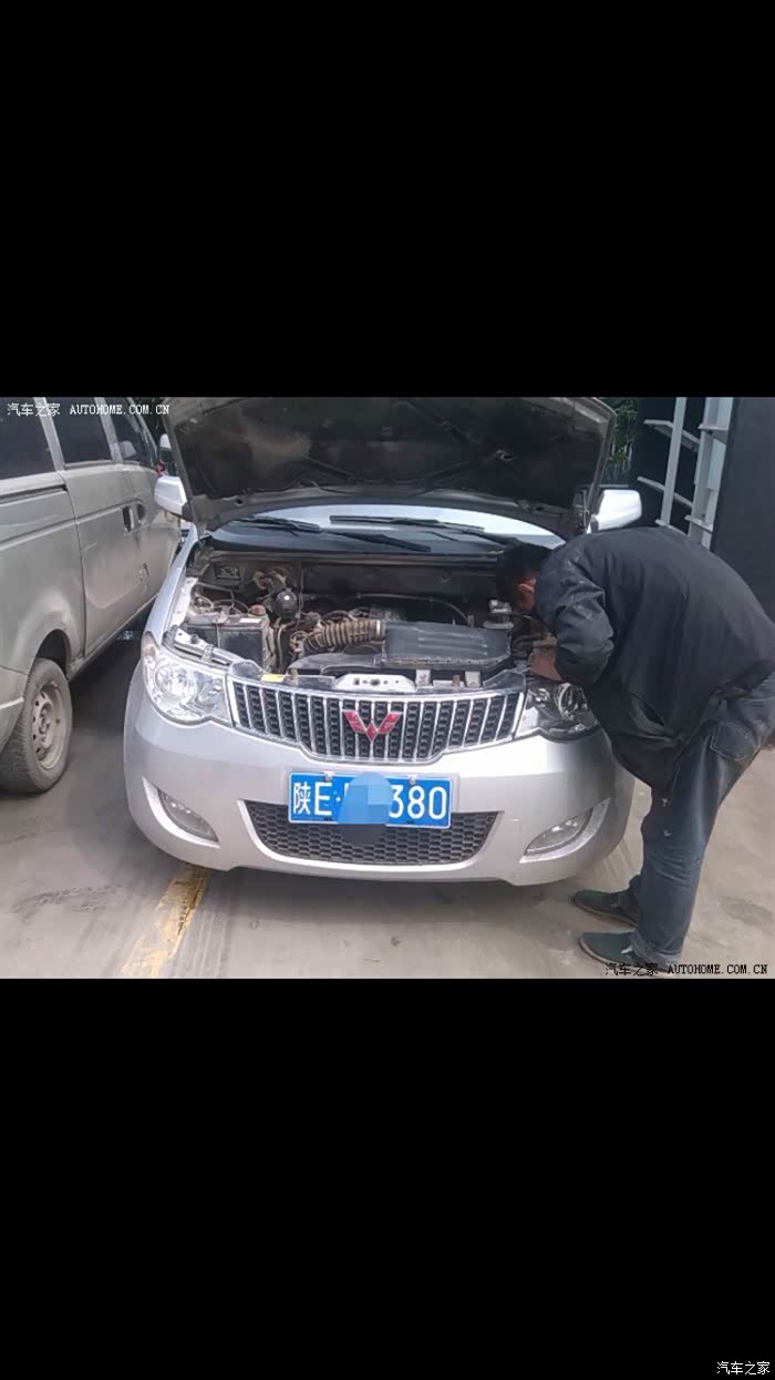

宏光到现在有两年多了,为我出了不少力!挺感激的,为此给它升级一下‘双眼’!算是感谢它!
4月13号早上联系灯改店,说有海拉3透镜 华科安定器【本来是要海拉4的安定器,但是没有,有点失落!还好透镜是海拉3的】 欧司朗灯泡【说的是5000K的,但装后不像是5000K的,像是4300K的!后来查了查有4300K.5500K.6000K....就没有5000K的!有点小上当!!】那就直接上图说话,不罗里吧嗦的!【本人第一次发帖,文采不好勿怪,图片不好勿喷!多多原谅】

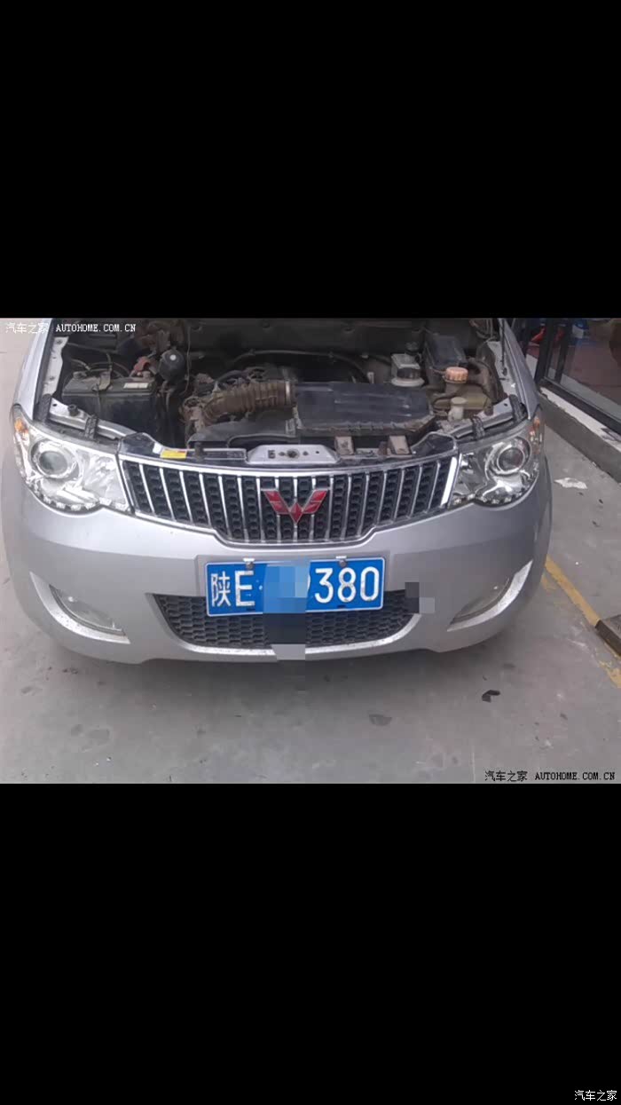

这是原车,灯留念一下。小师傅马上拆灯。

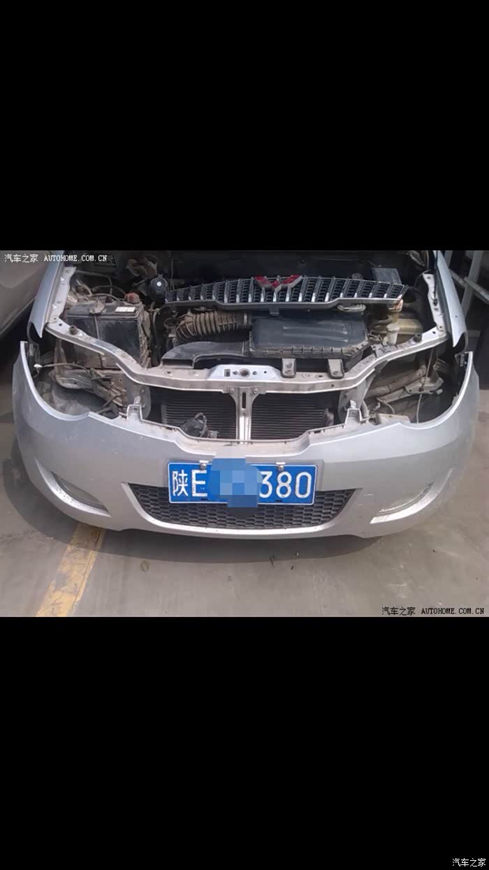

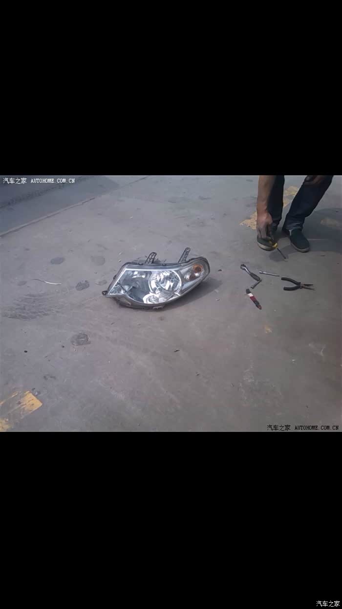

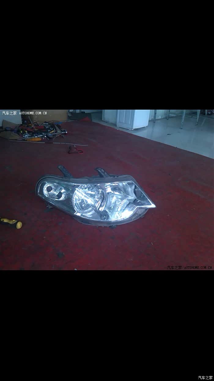

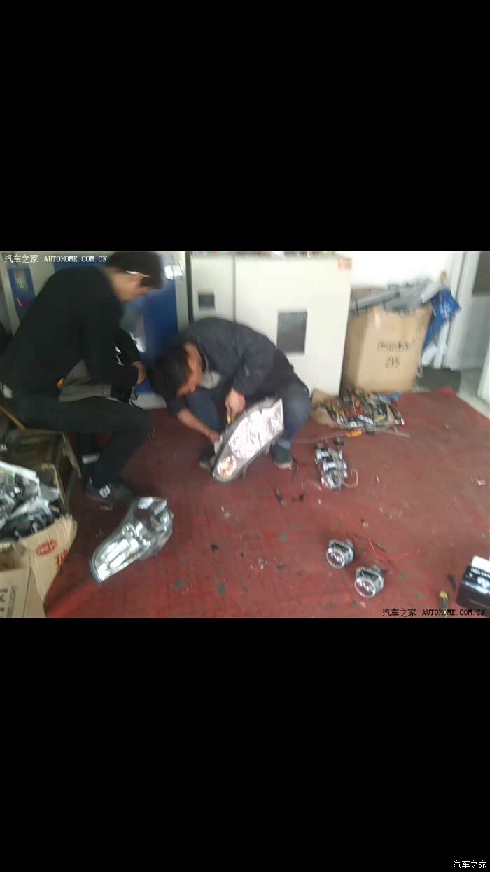

大灯总成被卸掉了,裸的很难看!

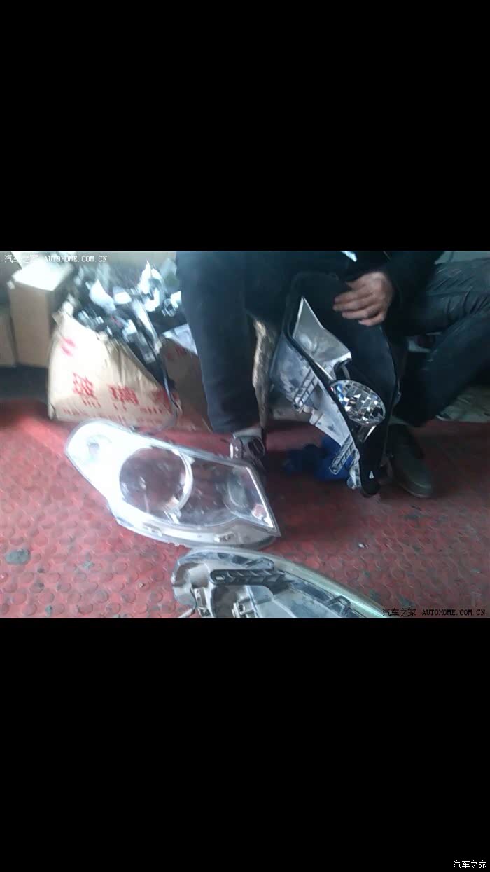

这是左灯
这是右灯
知道这是什么?

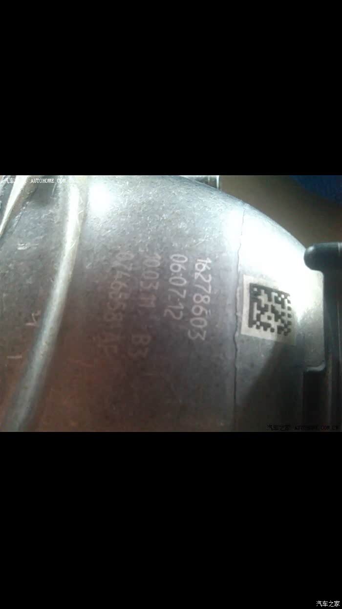

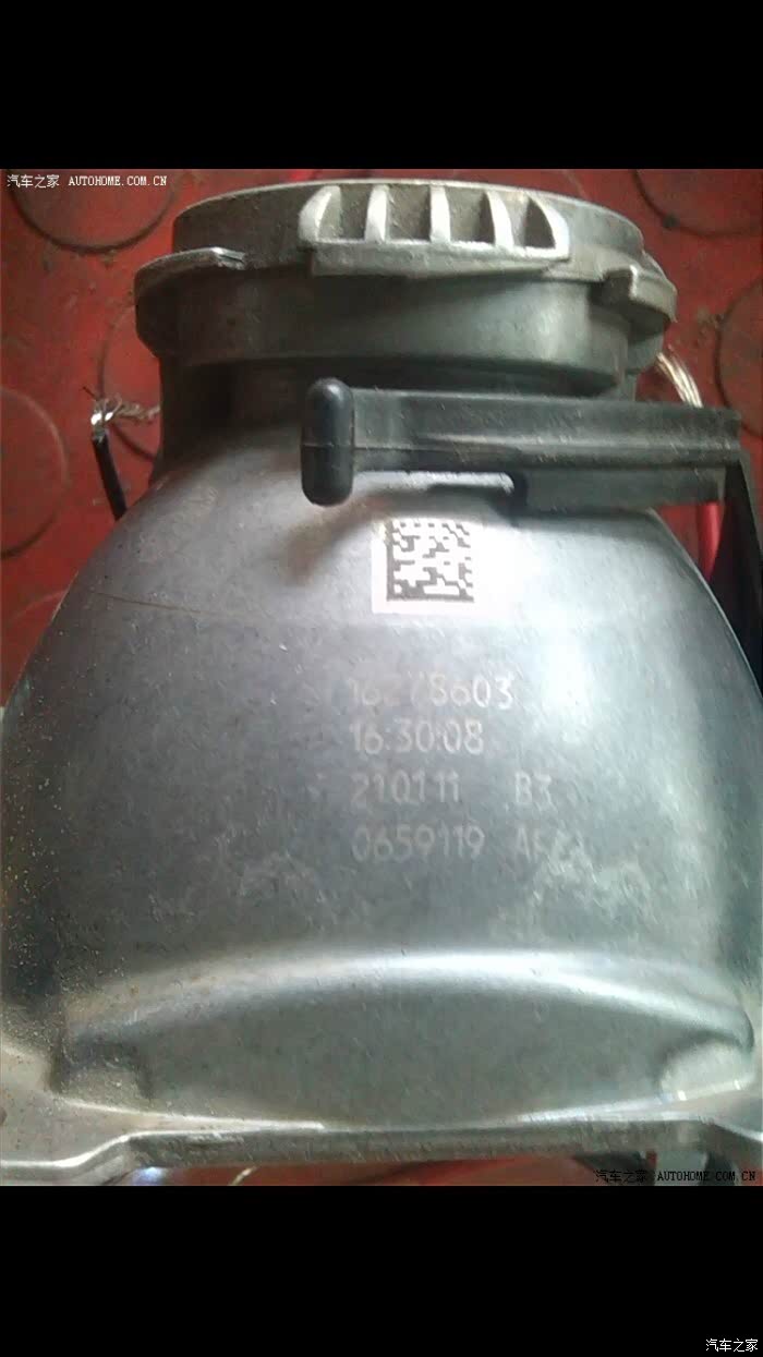

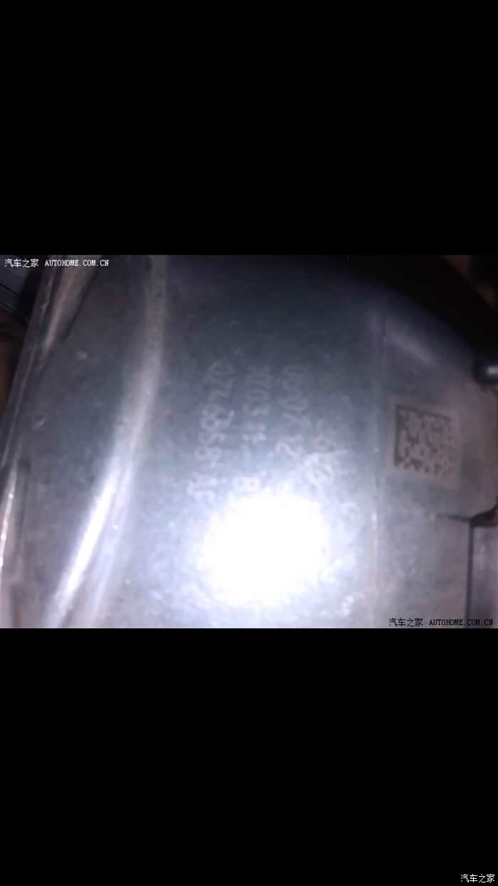

远光利器【传说中的海拉3拆车件】
俩个都是11年的,年份有点久远!

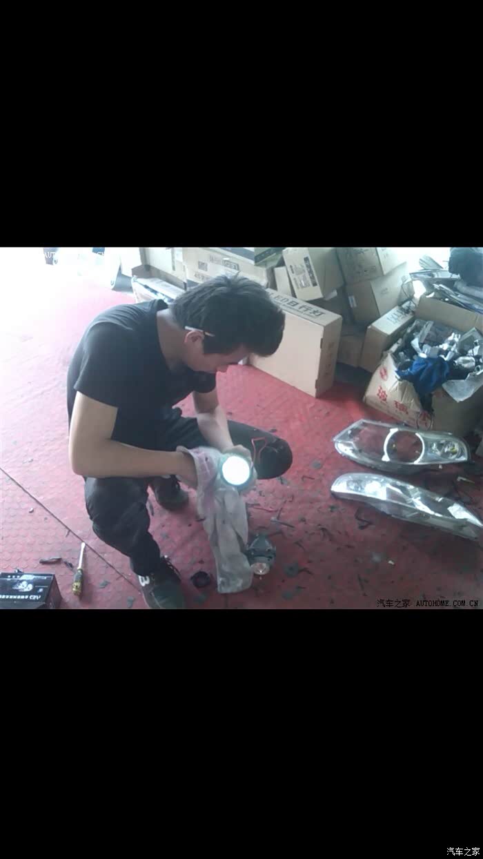

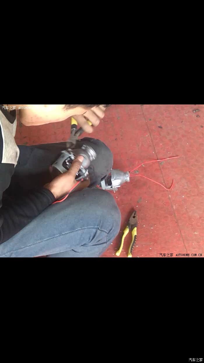

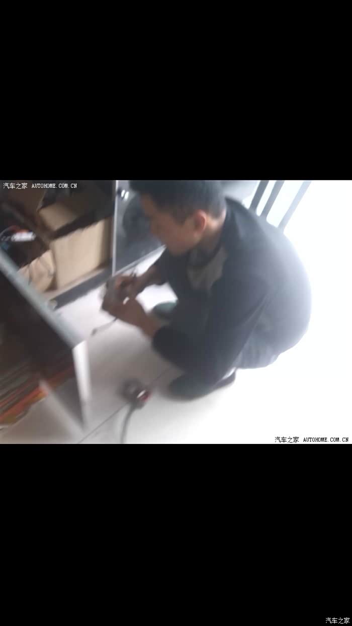

小师傅给透镜接线--照片照虚了

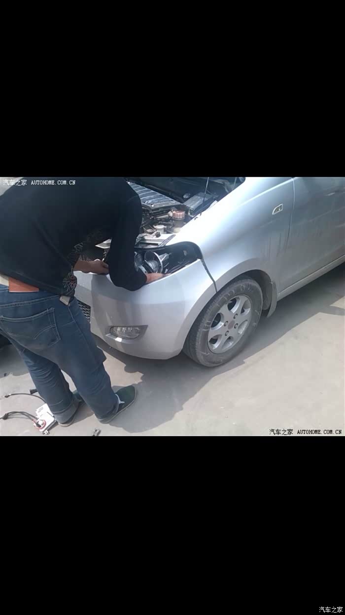

暴力拆灯,在烤箱烤过【在此说一下,最好不要用烤箱,过后我的大灯罩子有很多细小裂纹!灯罩外边的亮膜损坏了!有点心痛】不知道灯改店的老板给补偿吗?
清除原车胶很费力的

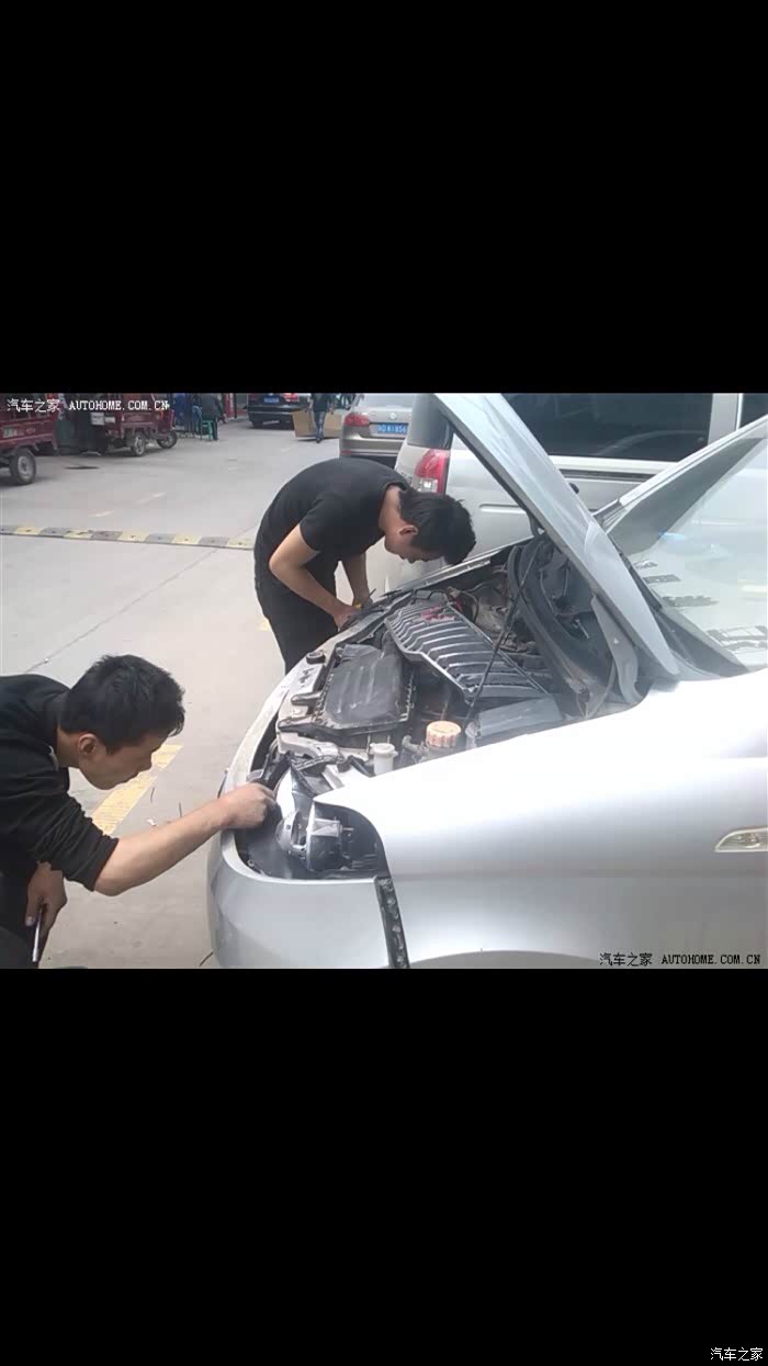

店里的两位小师傅
这位是店里的老板!很年轻,在清理灯

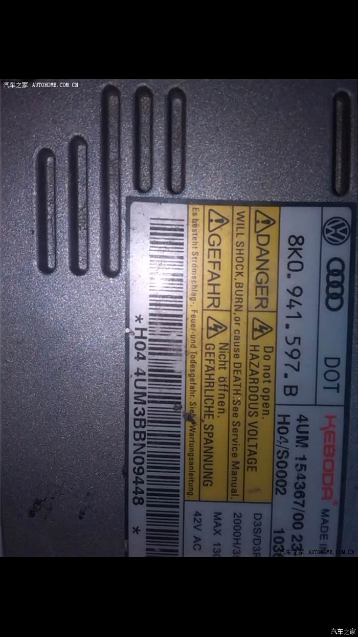

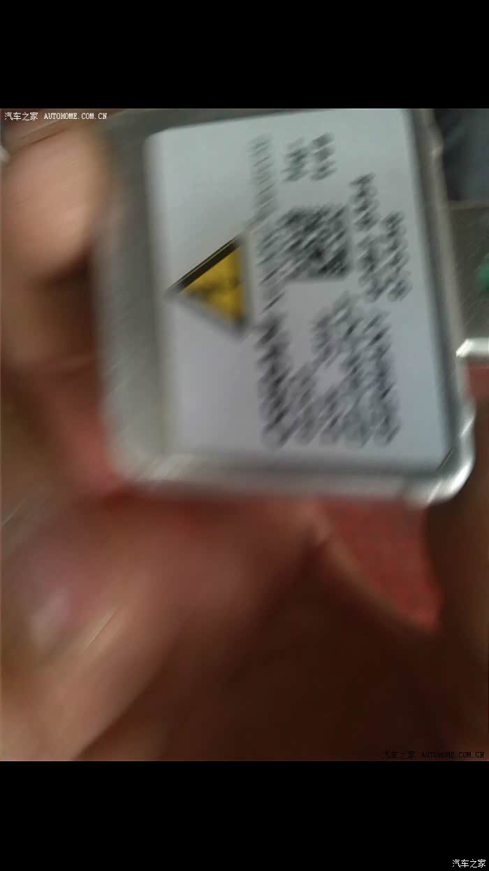

华科安定器,可惜不是海拉4的安定器!
照虚了!
一对安定器
擦拭透镜,马上归位!
华科安定器近景

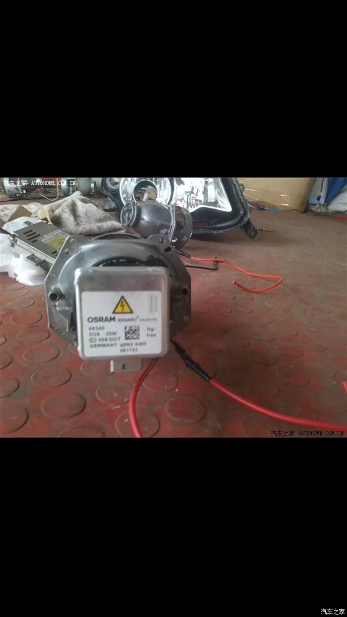

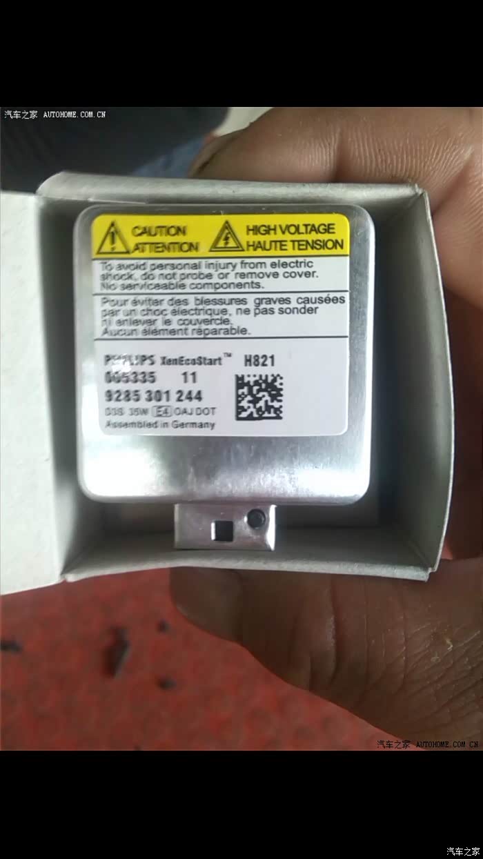

这个是飞利浦的灯泡!也是好货,当中差点装差了!我提醒了一下,又给我换回了欧司朗的灯泡,不怪老板,是小师傅搞差了
这个虚了!
这个才是欧司朗的灯泡【我仔细辨别了一下,不是5000K的,好像是4300K的】

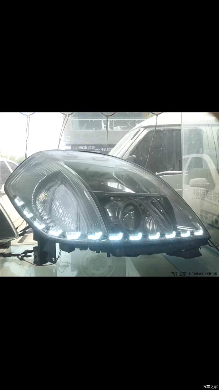

店里的LED样品 很亮堂

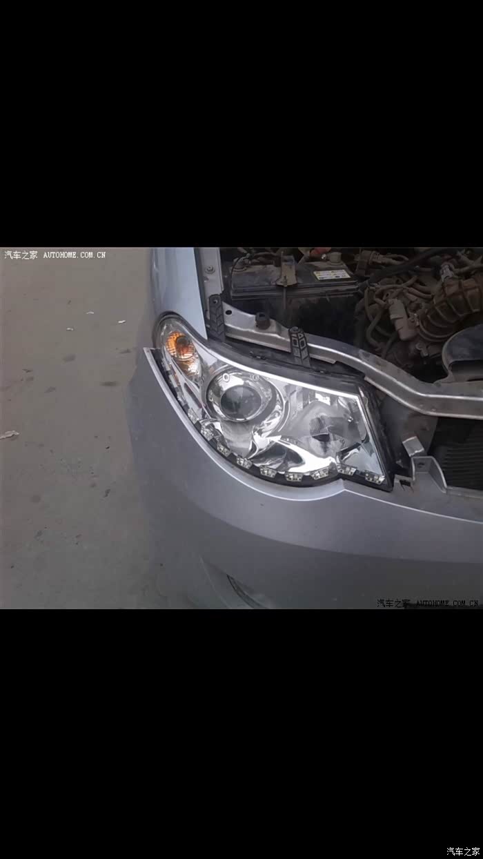

泪眼装好后的效果
这车上的效果,有点神韵了!

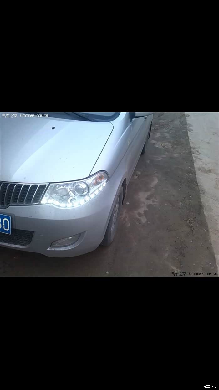

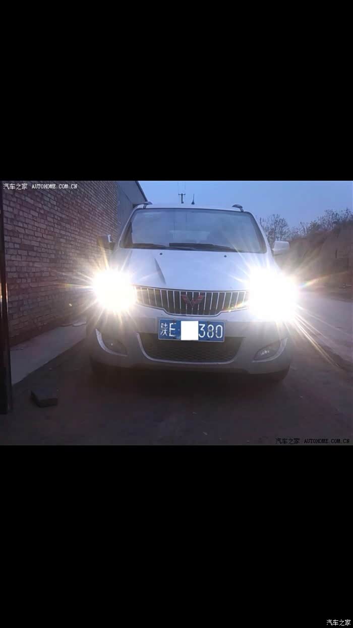

整体效果 有点小激动!
泪眼效果图
泪眼近光
远光【两个】

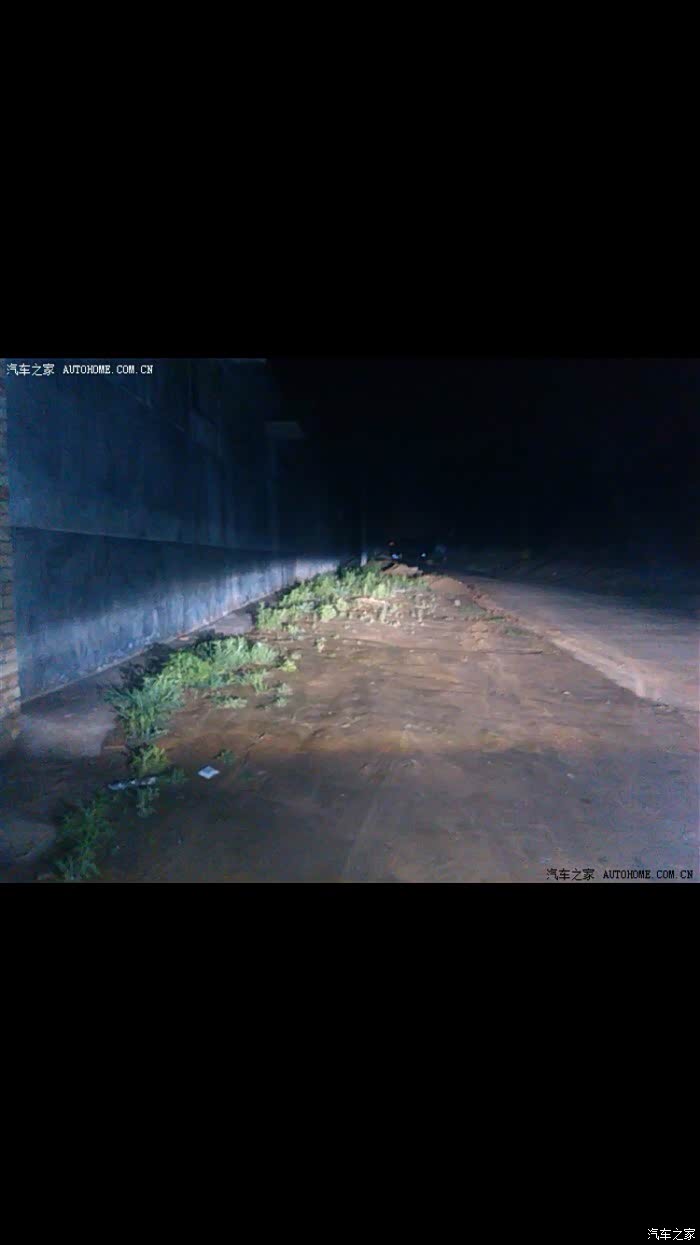

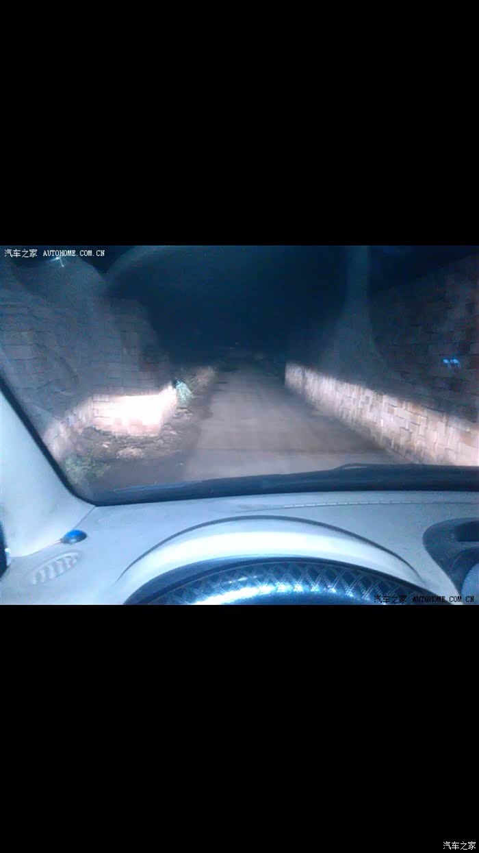

近光灯

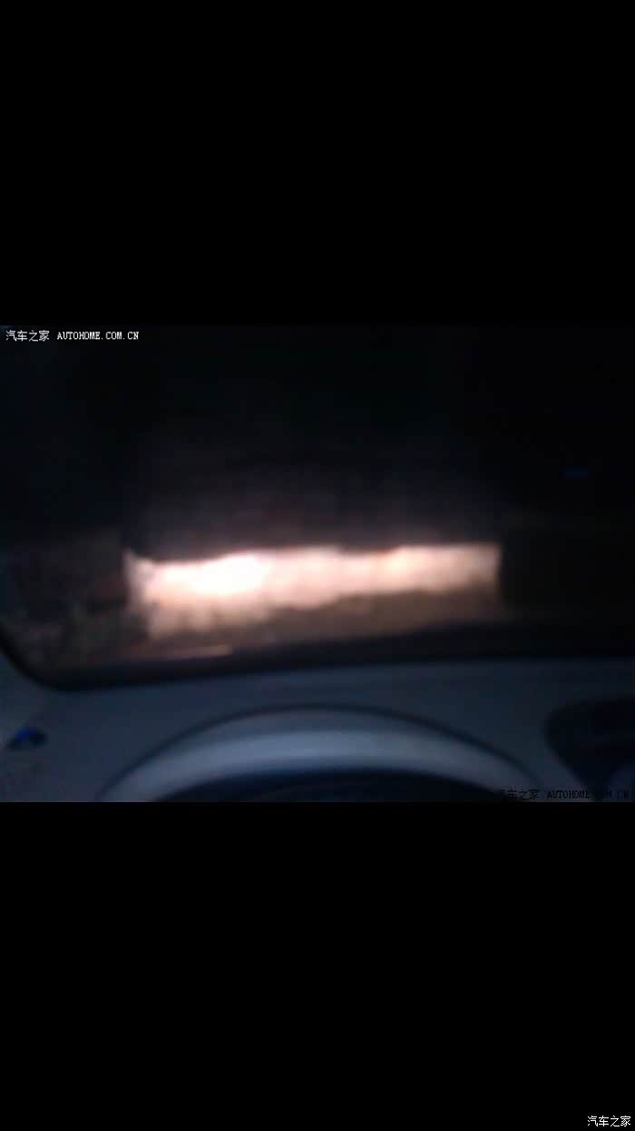

车里近光切割线,有点虚了!
近光
近光
车里近光
远光 【这是阴天照的,效果不明显,是湿地!】
