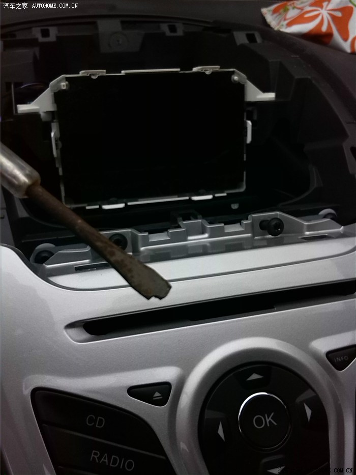

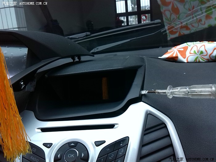

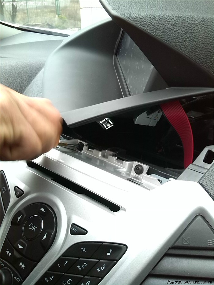

开始动工了!请忽略我的业余设备,不过为了避免金属起子翘坏塑中控,我还特意在前面包了一些塑料。左边放的就是新导航屏幕整体,放旁边是为了对照卡子的位置,找准施力点与施力方向。
翘完之后……

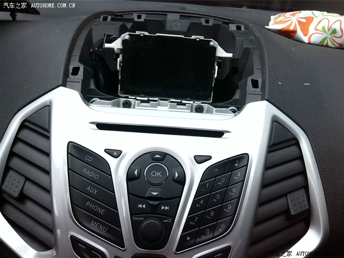

接下来是小屏幕与按键面板,由于是内六花螺丝,没有专业装备,临时用钳子把起子改装了一下,倍儿好用!松了按键面板的两个螺丝,再翘一圈,面板就下来了…

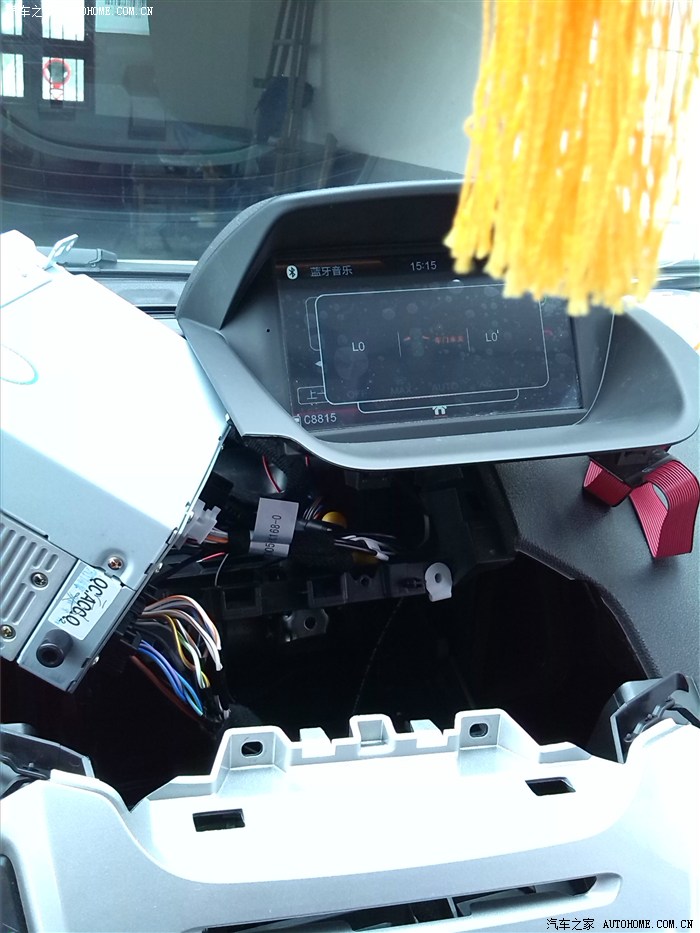

按键面板拆下,CD机拆下
原车小屏幕拆下。这个插头是上面一个u型的锁扣要掰到一边,就能拔出来了…

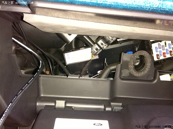

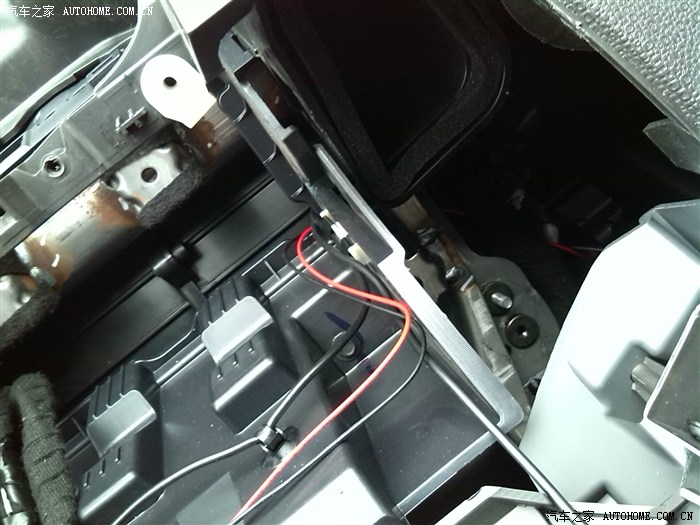

开始穿线,从这里下到手套箱下面……GPS信号线,MIC线,倒车后视线统统下去……

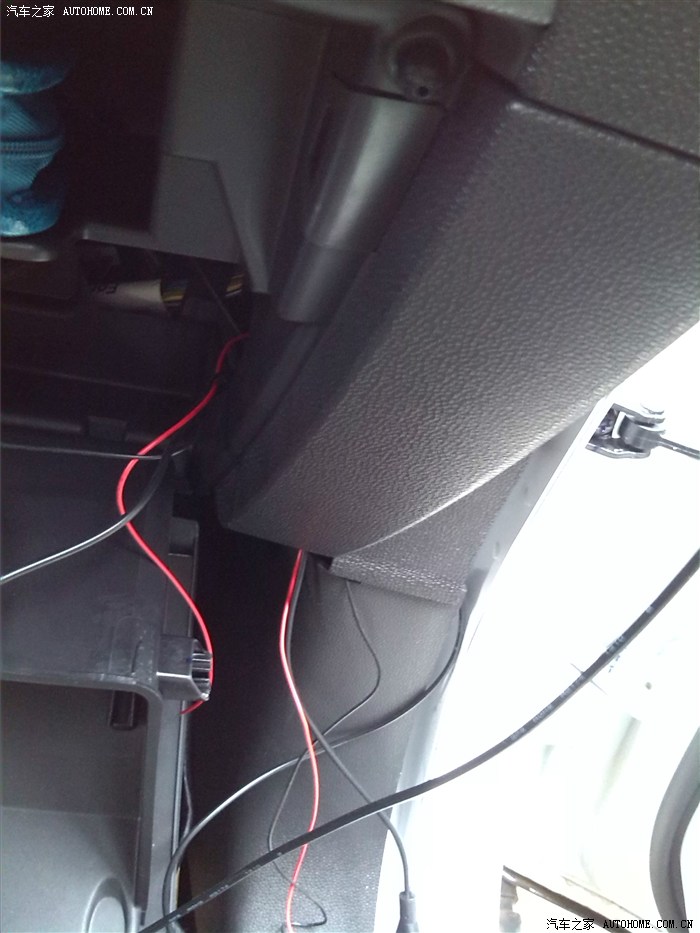

提前把手套箱卸下来,线从里面一直布到副驾驶门框边上。

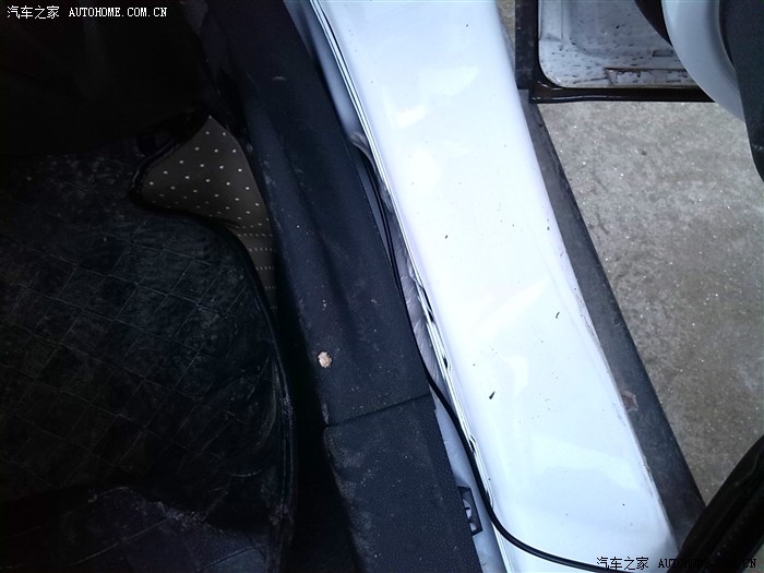

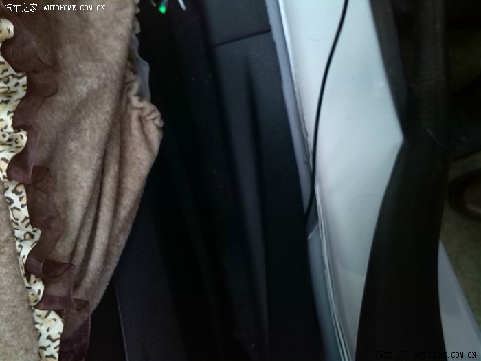

扯开副驾驶门框胶条…倒车后视线往下往后走,GPS信号线与mic线往上走。
倒车后视线,放胶条缝里面。

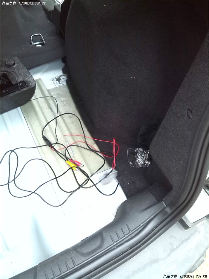

从副驾驶室到后排。把后座完全翻到,用细铁丝从后面伸到副驾驶室去把倒车线勾过来。
倒车线都勾过来了。

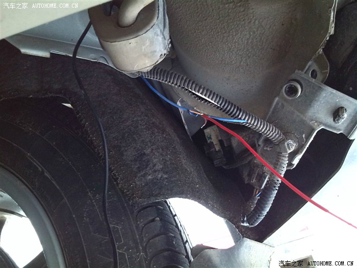

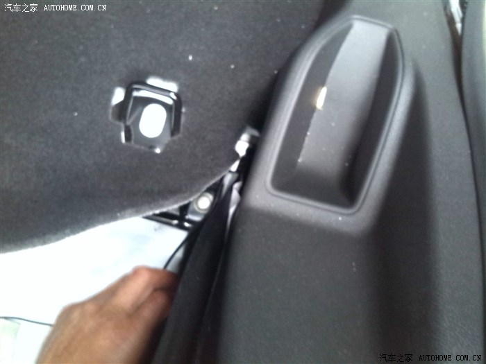

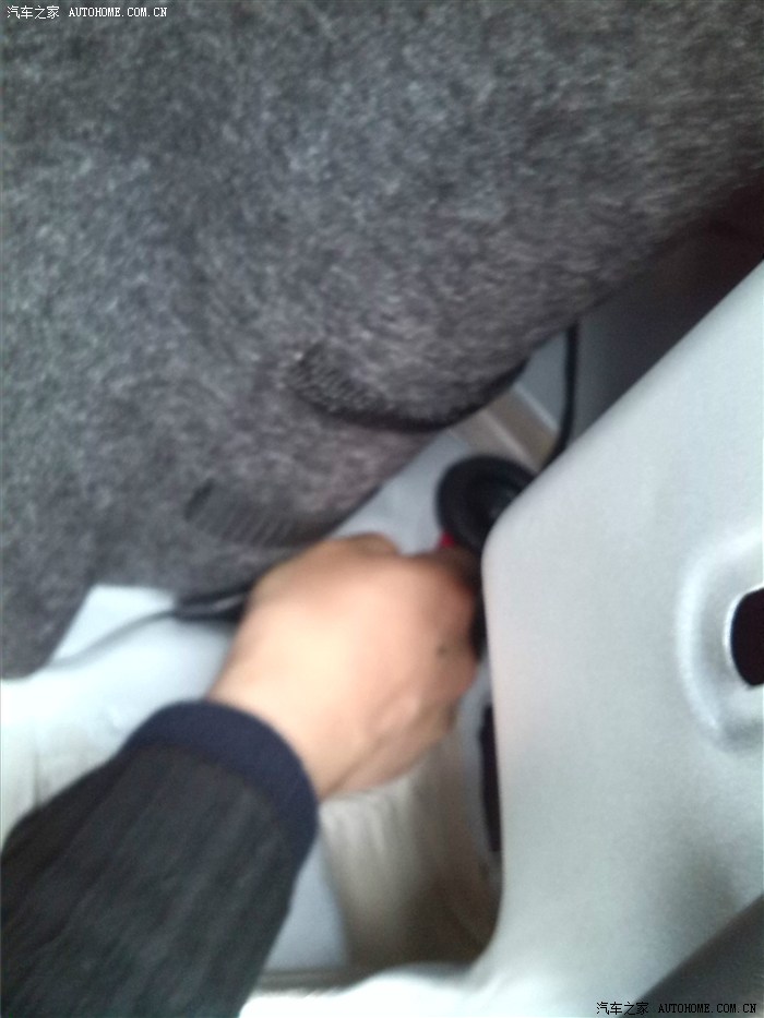

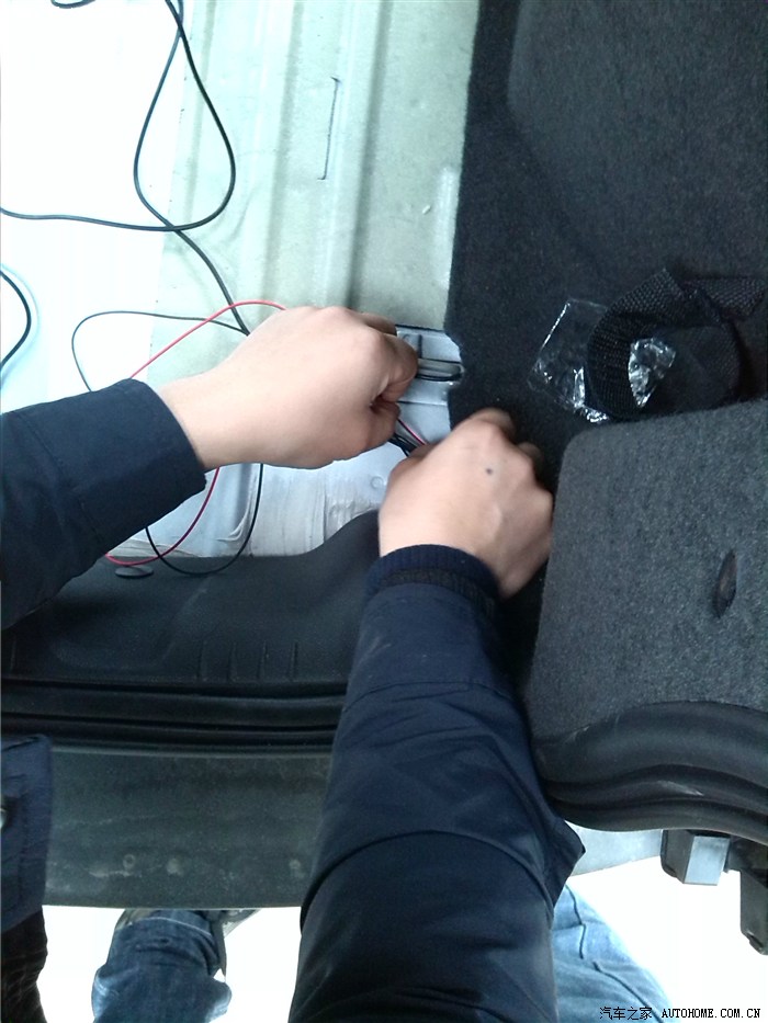

然后要把后备箱右后角绑灭火器那里掰开,看到倒车灯线下去的那个黑色胶圈,把胶圈扣出来,把倒车后视线全部放下去。
不过那个胶圈在很靠里面的地方,我是把后备箱后面那一条黑色塑料壳卸下来之后才能掰开那个侧边的毛毡。
然后把胶圈割割一条口子,把倒车后视线放口子里面,再按紧安好胶圈。

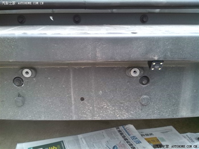

最麻烦,有挑战的部分来了,装了牌照的首先得卸了牌照。售后说要用切割机把牌照防盗螺丝切开。而我的经验告诉我,一把起子就OK!用起子一角翘住防盗螺丝盖子,往外猛的使下力,盖子一边就出来两毫米了!再换一个点继续。不出4,5下,防盗螺丝盖子就掉了。
然后把固定塑料保险杠的两个螺丝松下来。
再根据摄像头那个塑料卡扣的样子,很轻松把右边的牌照灯卸下来。
趴到车低,把另外四个固定塑料保险杠的螺丝松下,翘出来。注意用十字起子轻点,螺丝塑料的,很脆弱。
接着把后视摄像头上的两个插头用胶带顺次固定下,避免穿线时两个接头挤到一起过不去。

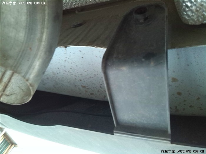

躺倒下面,找个人帮忙把塑料保险杠下沿往外面掰。用一根细软铁丝从右牌照灯孔穿进去沿着牌照灯线的方向(朝右后轮)伸进去,在下面看到铁丝后,把刚才绑成一条的摄像头线勾进去。
个人认为这个地方是整个过程的难点所在,因为那两个插头太大,而那个缝太小,我一度想把插头剪掉,直接穿线过去!这里要多花点功夫。

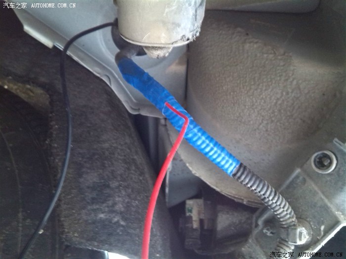

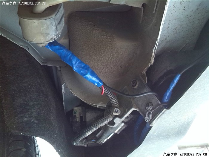

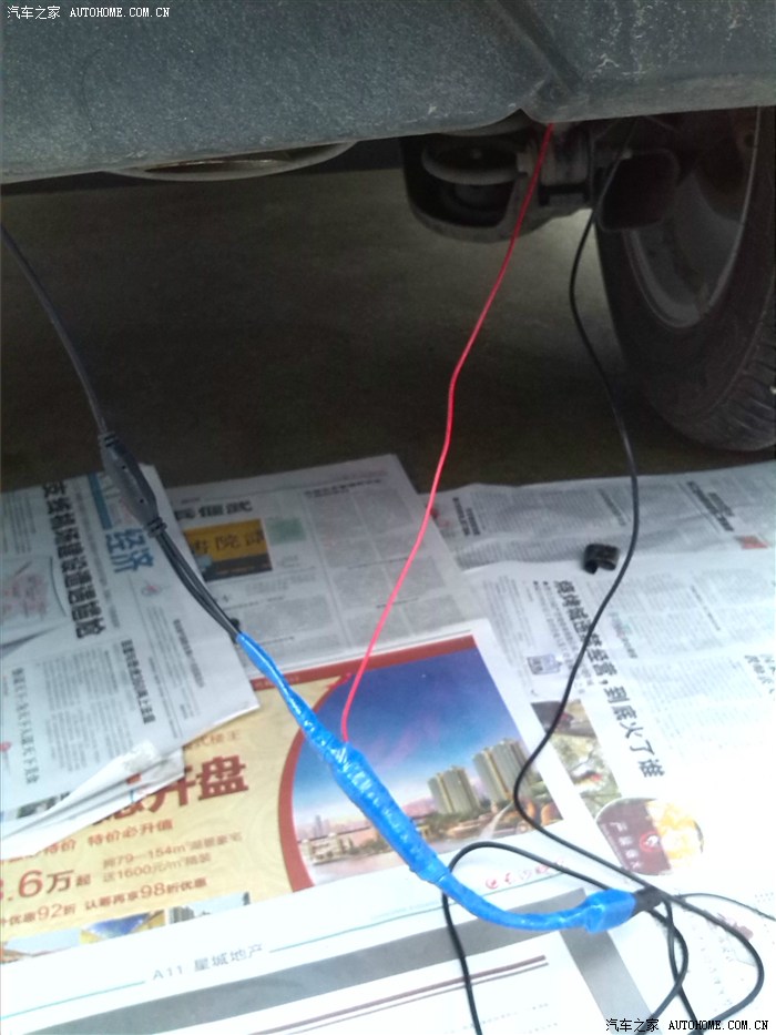

然后把摄像头安好,躺下把倒车灯线蓝色的挑出来,打火机烧开一点,把从前面一直布过来的那根倒车后视线上面的红色细线接上去,先勾上就可以,待试验成功后再包胶带。

后视显示无问题了就整个包扎好!
倒车灯取电那里包扎好!
后视摄像头与倒车后视线对插的接头也固定在保险杠内部

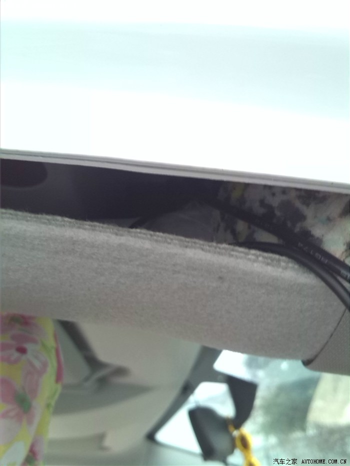

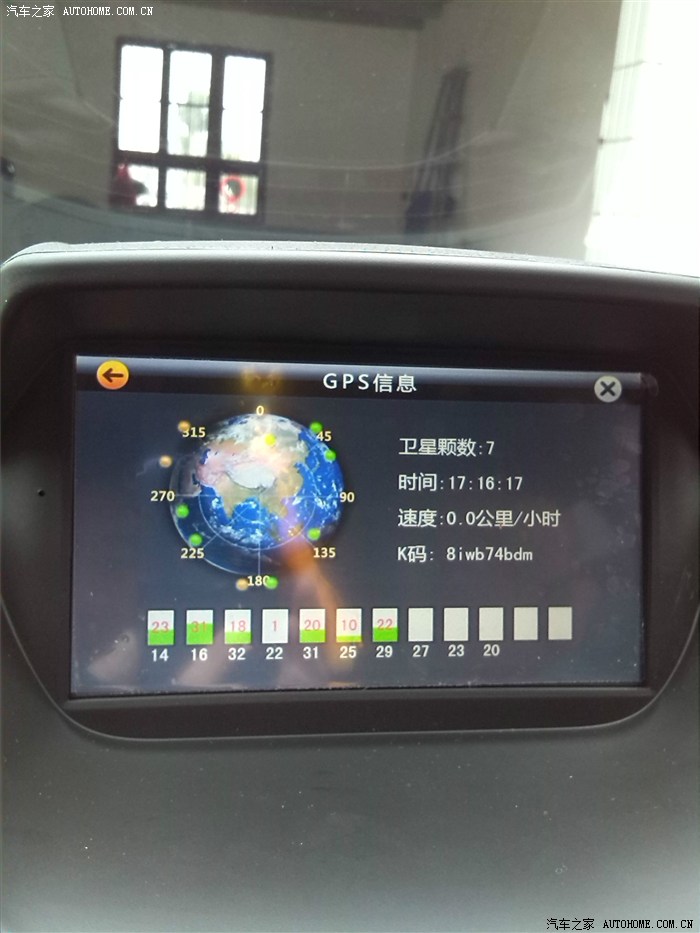

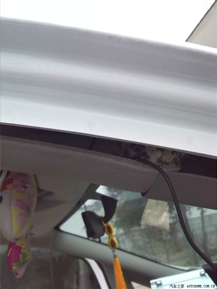

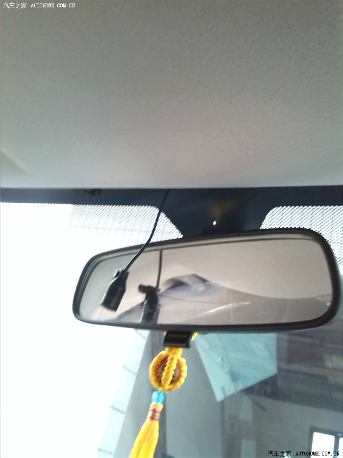

mic和gps线沿着副驾驶a柱上来先把MIC从这里穿过去,到车内后视镜那个地方即可…然后,粘到前挡玻璃上,GPS也从这里穿进去一点点,反吸到车顶即可。
MIC位置。
GPS反吸在平整稳固的地方。
把手套箱后面的线稍微扎一下。

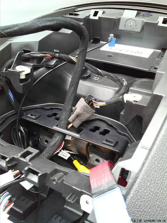

由于DVD主机要放到底,所以几根主线都要穿过中间那个孔。SD卡延长线布到手套箱。
全部对接,试机好后,装上完工!

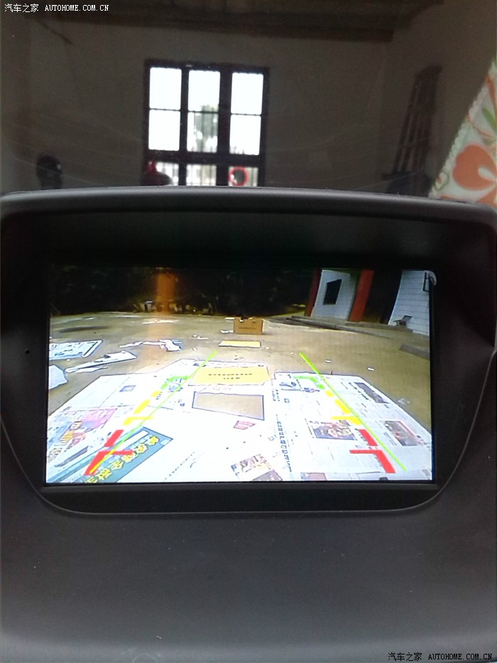

后视情况。两个亮黄色的纸板分别是一米,二米,那个远处的纸箱子是3米。相当于进入绿色框就只有一米了!心中要有数!

    我的是自动风尚,装上后,倒车后视,导航,蓝牙听歌,按键面板拨号蓝牙打电话,等等一切正常!
收音机信号没一点问题!音响声音听起来与原来基本感觉不出区别!蓝牙电话声音大,效果还不错!
