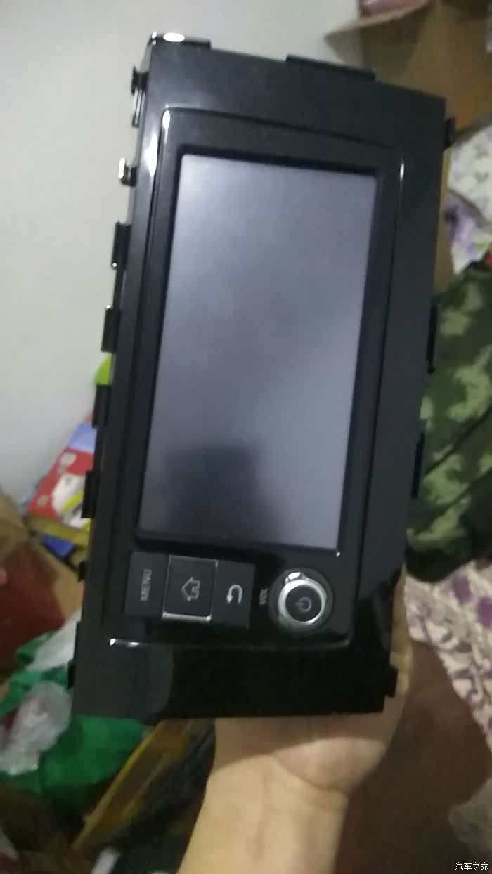

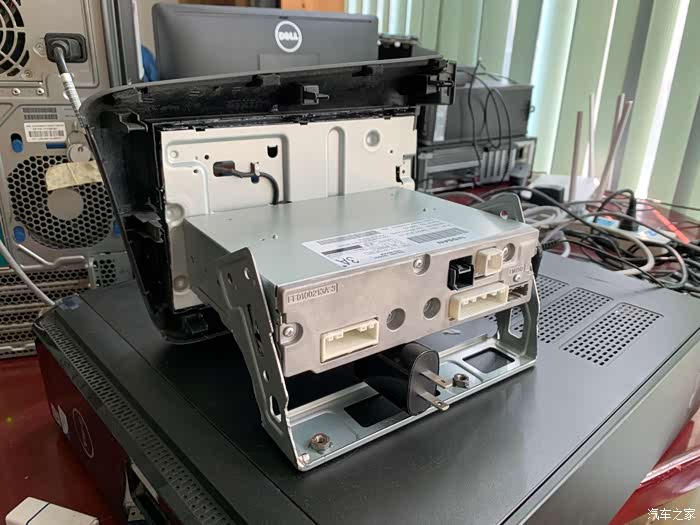

日产7寸松下代工的DA应该是原车带carplay最便宜的主机了,我改的是18款天籁薄款3A,支持carplay、无损、视频播放,但***了百度car life,贵在便宜啊,其实厚款更便宜!想玩carplay又想要百度car life的车友入手稍贵点的新轩逸、骐达薄款DA主机,支持两种互联!某鱼很多,有兴趣可以去看看!

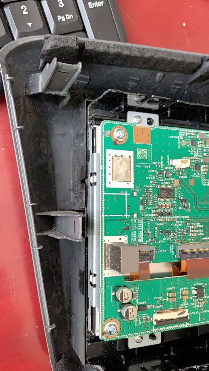

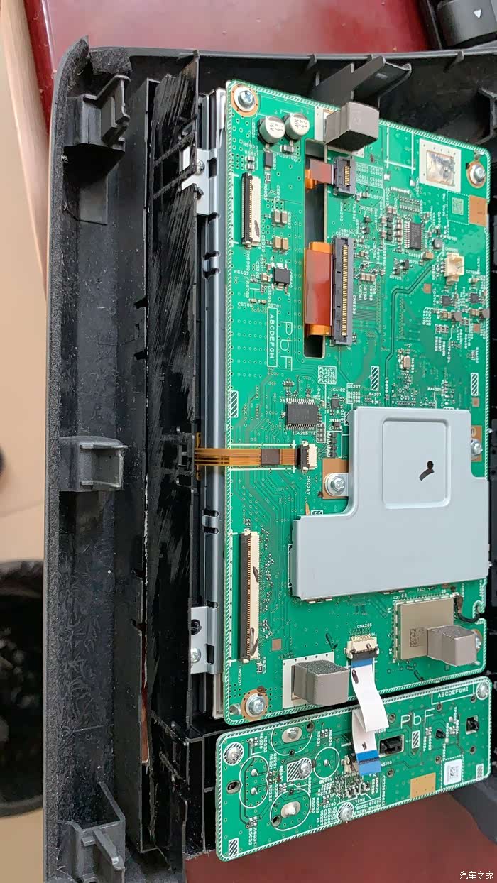

图片简单说下倒模步骤

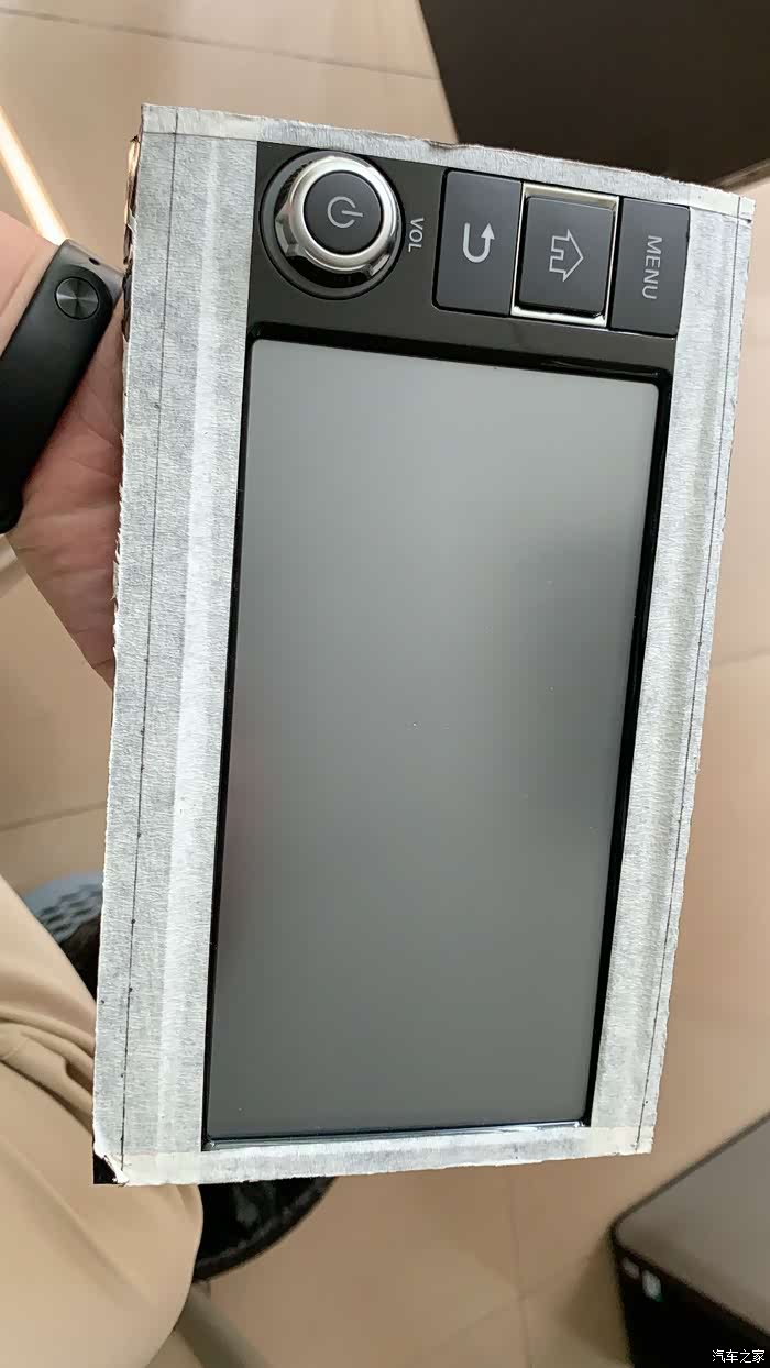

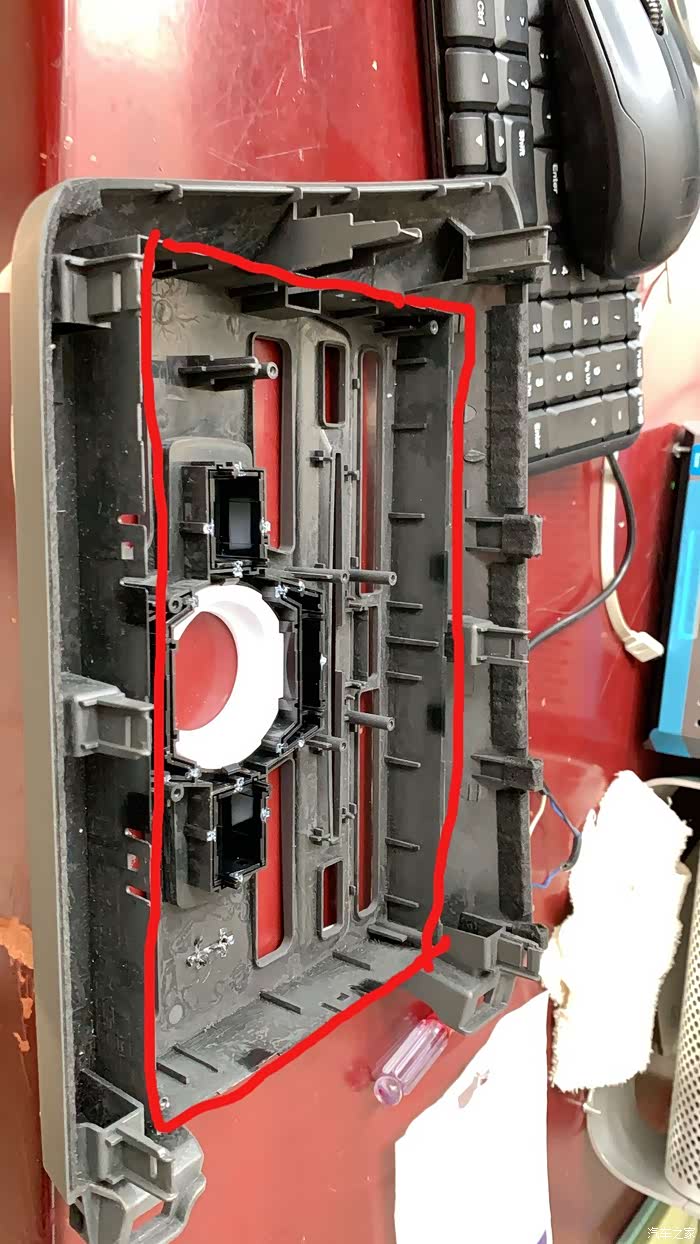

切割CD面板,沿着内框边切,保留内框边,红框内都不要
2、对比切好的CD面板,量好后切掉DA面板多余的部分,切割时屏幕要拆下来
CD机面板内框四边都保留,DA保留上下内框,左右两边多余要切割,下边框切割后效果
沿着屏幕边缘切
上边框切后效果

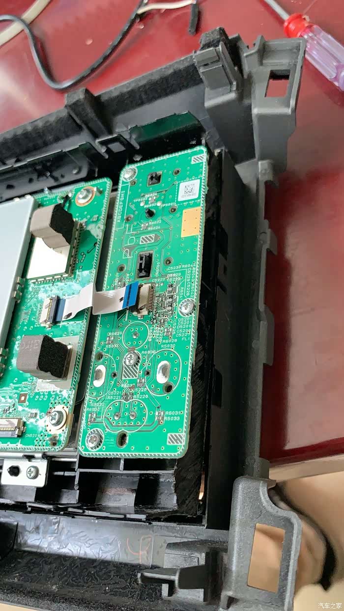

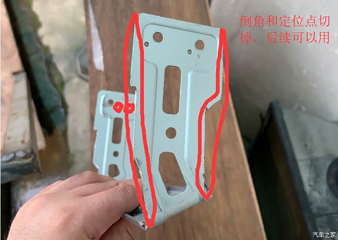

这边保证按键板固定螺丝位,或者沿着按键板边切,这张是切后效果图

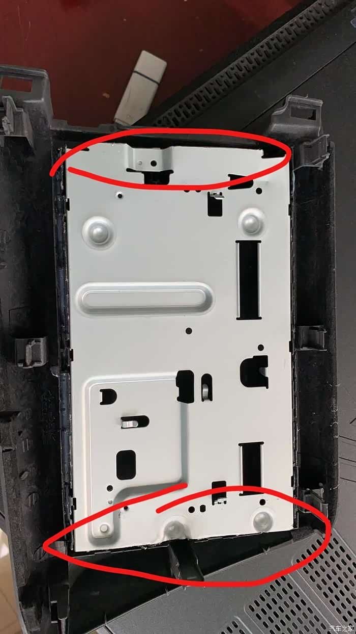

红圈内是DA屏幕的铁框切割后的样子,因为天籁主机后面这块太长了,两边基本对等切割(切割前对比着DA屏来确定切多少)
原车CD支架还可以用,一般人不告他

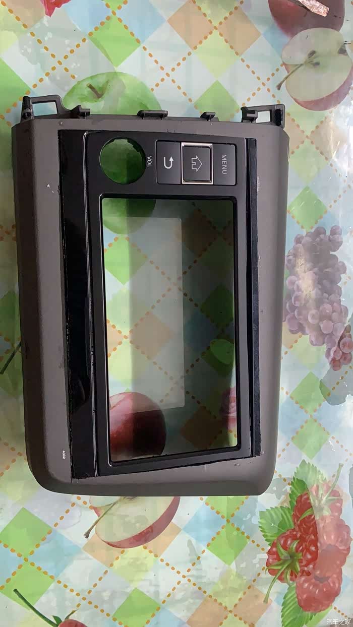

最终上车前预计效果图

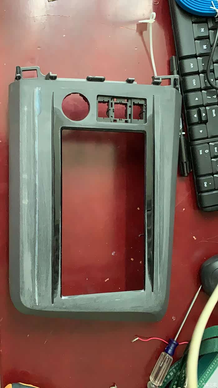

切割后的样子,其实感觉就这样灰黑还挺好看的,无奈还是要合并、粘贴、打磨、抛光!
这是初步打磨后的样子,我没用腻子打磨,直接AB胶水从后面粘贴填充缝隙的,也就是哥俩好!AB胶打磨稍费劲一点,腻子打磨易成型,怎样选择使用自己把握!

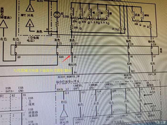

下面是重点,网上找到的DA定义图,感谢出图的大侠,一张图省事

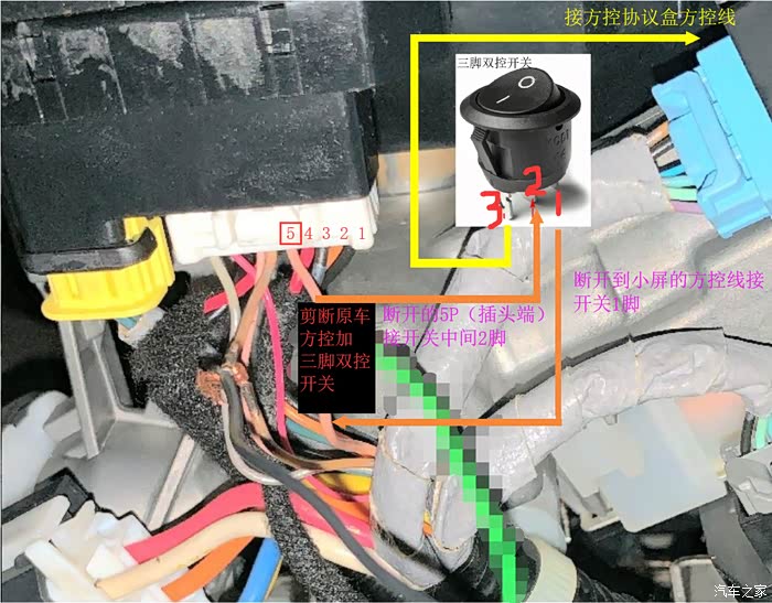

方向盘游丝下面白色插头A5位原车方控线,也就是方向盘音量加减、歌曲切换和中间音源键(五键)控制线
方控接线注意事项:

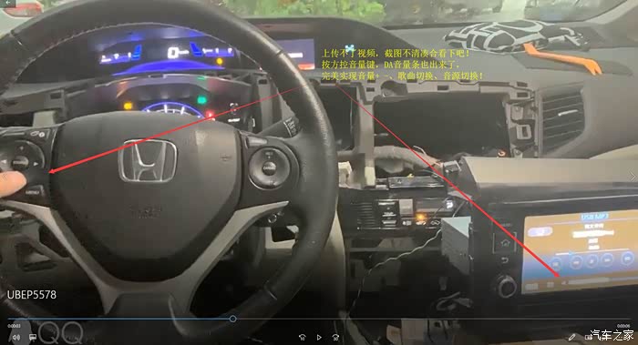

(这个方控折腾了我好几天,期间和卖家一直沟通都未解决,自查维修手册小屏后面A6是方控线,A23是方控地线,于是拆小屏插线测试,DA屏始终没有响应,刚开始以为是方控地线问题,以为地线到小屏就转协议控制了,主机端插头应该没有方控地线了,又拆装测试还是不行,差点都要放弃退货了!最后死马当活马医,直接找手册查出游丝下面“五键”的方控线剪断,加了一个三脚双控开关,用来切换小屏设置或是控制DA主机,最终才得以实现完美互控)
我买的方控是飞度用的无损转接线,因思域、crv等车有小屏,方控是直接到小屏,再转协议来控制原车主机的,飞度无损转接线定义无效!需要加开关、飞线,所以才有这个帖子会出现
先说下绝对可以改!不过改前先看下面四点总结,再决定不迟:
一、改后原车小屏互联失效(日产无法支持小屏联动)
二、因思域CRV原车(带小屏的都一样)方控走协议,需并原车方控线加装方控协议盒才能实现方控功能
三、加装方控协议盒会影响小屏二级菜单设置功能,如设置小屏“时钟、室内灯熄灭时间等”这些功能时,要加装个开关来切换控制小屏设置或是DA主机)
四、加装方控协议盒不影响小屏页面切换(剩余里程、时间页面等切换不影响)
打开方向柱下护板并找到方向盘游丝下端白色插头,下面一排右到左第5针方控线剪断,然后两头各接15cm左右延长线,并引一条线接到中控协议盒的方控线(下图),最后按照图示,加装一个三脚双控切换开关,开关位置可以装在方向柱下护板左右两边,自行决定!
箭头所指就是飞度按键无损转换插头协议盒的方控线,退针对接游丝引出的线方控线就可以了!
我是把加开关后引出的方控线***到原车电源插头空的针脚里面,再在这个插头上调整这根线到对应孔位达到无损对插的!没难度,插哪个空针位都可以,就不上图了!

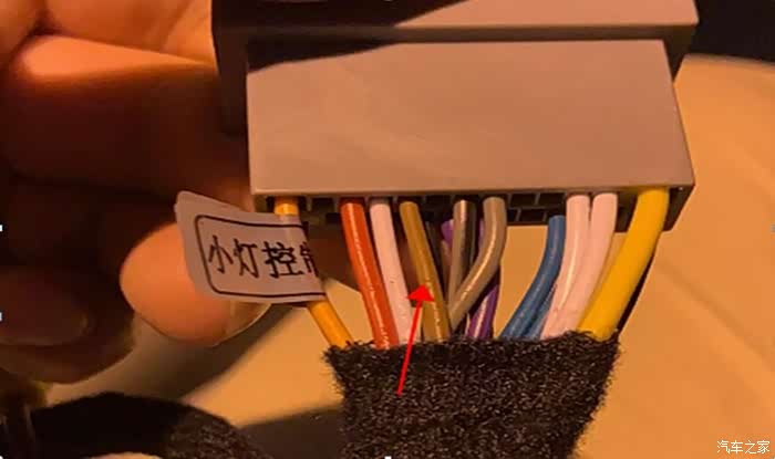

DA屏小灯控制:
标签所贴为小灯正极线,插头上标识的线只是预留而已,要退针接中控上开小灯会亮的线就可以了,室内保险盒取电也可以(双闪灯、点烟器小灯、空调面板灯等),自行发挥!
