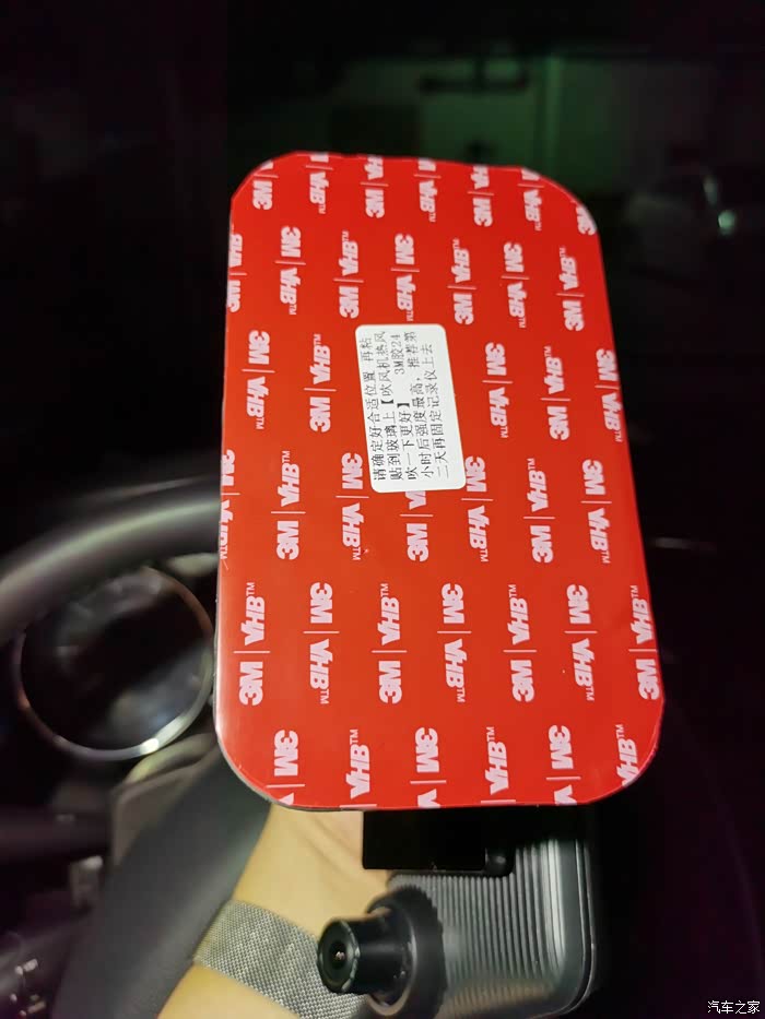

重点来了,支架没有买版主的那种双吸盘的自驾,感觉还是不太牢靠,直接买的这种3M背胶的大底盘专用固定底座,PDD标价50左右,用卷30左右拿下,问老板相比双吸盘的哪个更牢靠,老板说这个是最牢靠的

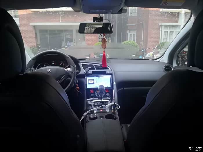

因为我对比装在原后视镜上面还是不习惯,不光是对电子产品的可靠性来说还是延时来说,我还是喜欢用光学的后视镜,但是遇到雨雾这种情况流媒体后视镜就比光学后视镜效果更好,是男人就不坐旋选择题,光学的后视镜+流媒体后视镜全部同时上,哇咔咔

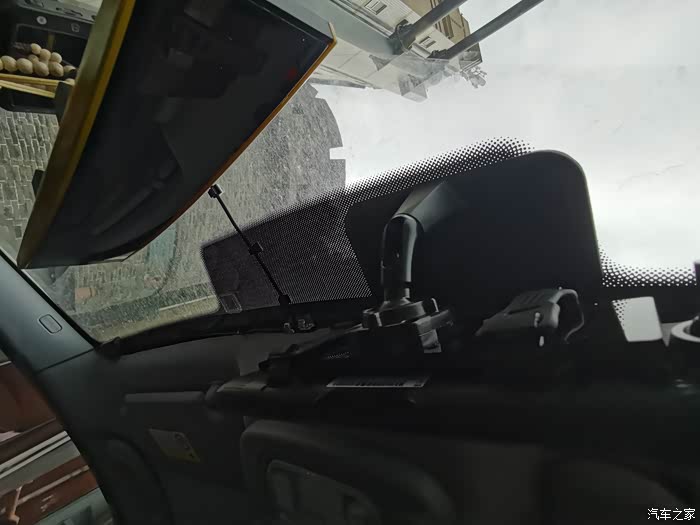

对比了很多位置,也和版主选的位置差不多,也就是前风挡黑色矩形的左下角位置是最合适的,底座的粘贴在黑色区域的边角上

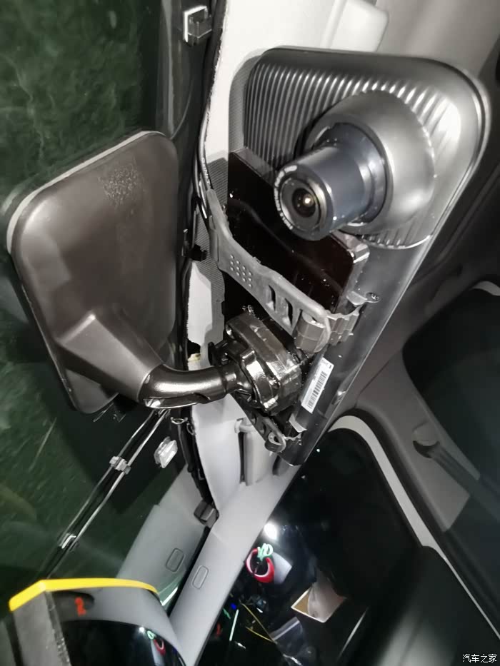

粘贴好就是这个样子,用流媒体后视镜的两个捆绑带捆好底座,相当解释,一点都不晃动,很牢靠

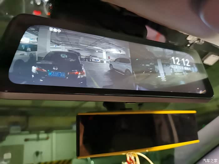

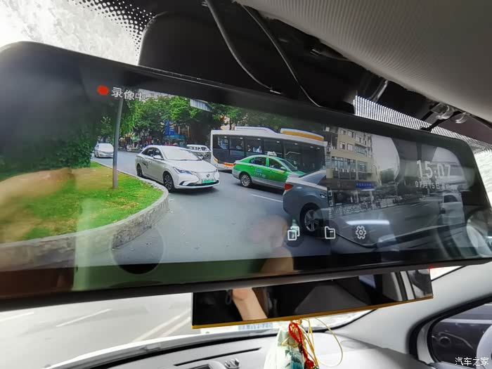

司机的视角看过去,上面的流媒体后视镜的前后摄像头分屏,下面是加宽的防眩光的宽后视镜,互不影响
开出来接娃上补习班,红灯的时候拍一张双后视镜的效果

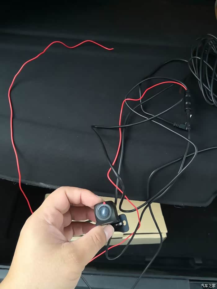

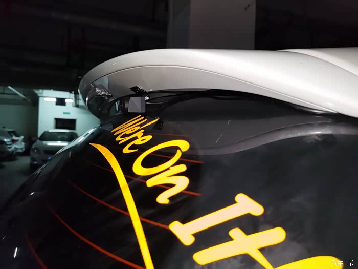

再来看看后视摄像头粘贴的位置,我并没有粘贴在尾翼的正中间,因为后摄像头要避免高位刹车灯的红光干扰,同时也不影响后雨刮的正常使用,我安装在尾翼的右后方
尾翼的右后方位置,线就走尾翼和后挡风玻璃缝走到后备箱盖顶内侧
侧面的角度,向下跳到这个角度感觉最合适
另一侧的视角

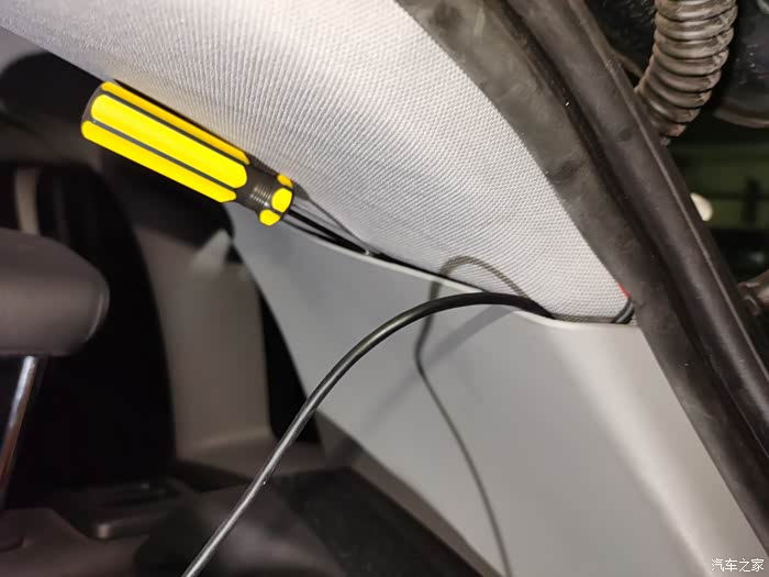

用纳米胶把线粘贴在波纹管的后面,然后给裸露的线段套上一个波纹管,先临时性的飞线到防雨的密封圈内部
后面经过反复的关闭后备箱门,把与防水胶套重叠的部分的波纹管剪去,用电工胶布多缠了几圈测试感觉密封应该问题不大,剩下的线就全部走胶套的内部
然后走装饰板的缝隙走线到B柱,A柱再上顶棚,这一部分线可以完全隐藏。
