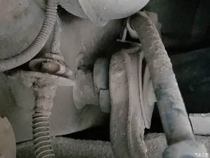

这个你平时就应该检查一下,像这类缓冲胶,作用还是很大的,不光是缓冲那么简单

第一张图片那个是好的,第二张图片那个已经坏了,及时更换,你看看我的帖子,另外,缓冲块不在了及时加上.

我就是看了你的帖子才看了下底盘 但是我们这修理店都没有换胶套的机子

胶套压进去好弄,但是拆下来很麻烦,一不小心容易弄坏摆臂,而且工时费也不低。所以还不如买个新摆臂直接换了。至于缓冲胶垫,那么最好尽快买来换上,否则容易在高速过坎的时候冲击底盘~
建议直接换摆臂总成,目前有两家可选一个是鼎湖一个是安维斯AVS,都是有名的大厂,可放心选,价格与单独换胶套差别不大。
单独换胶套很麻烦,而且塞入角度还有要求,普通修理店肯定不懂,不如直接换总成来的稳妥。
无线马力 2018/04/04 11:01:18 发表在 11楼
建议直接换摆臂总成,目前有两家可选一个是鼎湖一个是安维斯AVS,都是有名的大厂,可放心选,价格与单独换胶套差别不大。单独换胶套很麻烦,而且塞入角度还有要求,普通修理店肯定不懂,不如直接换总成来的稳妥。
