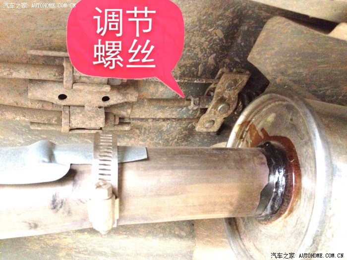

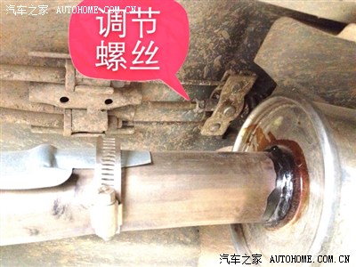

前不久有几位凯友咨询怎样调节手刹松紧,今天特发帖介绍一下。调节的步骤很简单,先将车子顶起来或者找一个地沟,然后用叉子或梅花扳手调节下图的螺丝(通过下图,可能不一定能看清楚手刹调节螺丝在哪里,但只要将车子顶起来,找到排气管中截的粗筒子,旁边就是,调节螺丝后面有两根管子,分别通向两个后轮的刹车系统,很好找的),顺紧逆松,进行适当调节,并拉手刹尝试,直至满意为止。

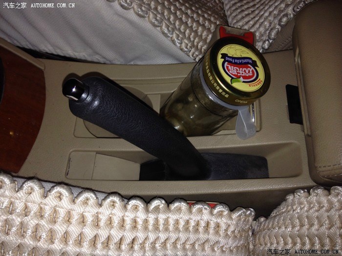

瞧,我的手刹拉紧后的状况。
