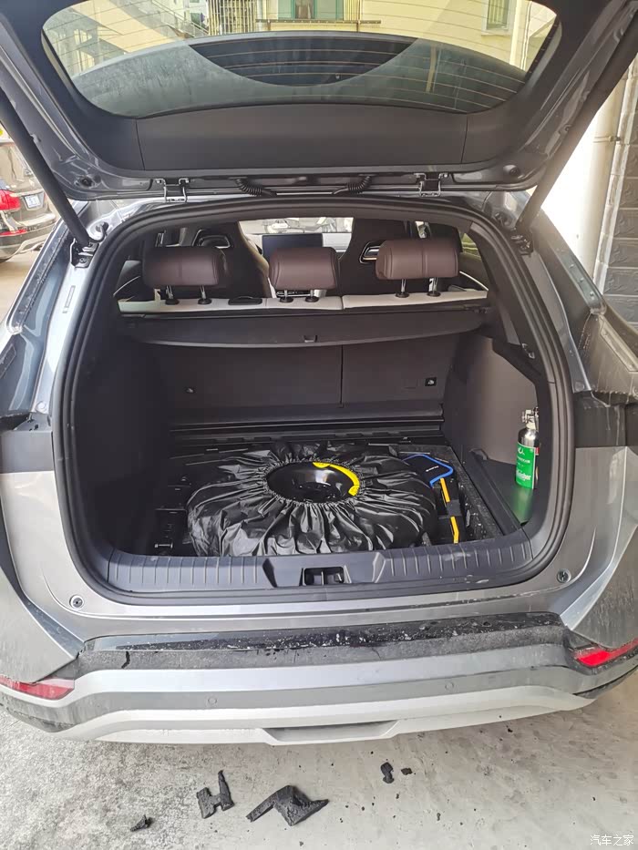

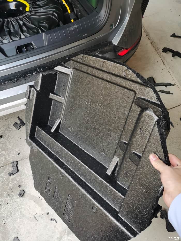

没地方放备胎?不存在的。。网上还有下挂备胎,不过感觉会摇动,不太好,还不如这样挖一个,刚刚好,非常合适,开起来也很稳定,不会晃动。
挖一个坑🕳️

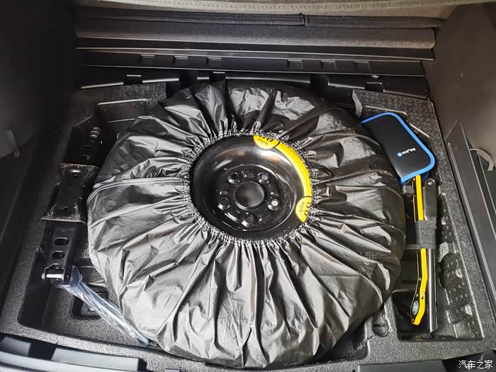

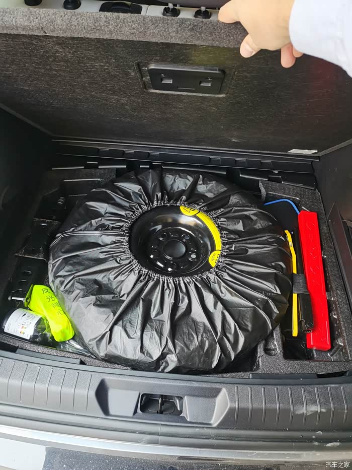

千斤顶、扳手、三脚架、包括原车的补胎液、打气泵什么的都放得下。

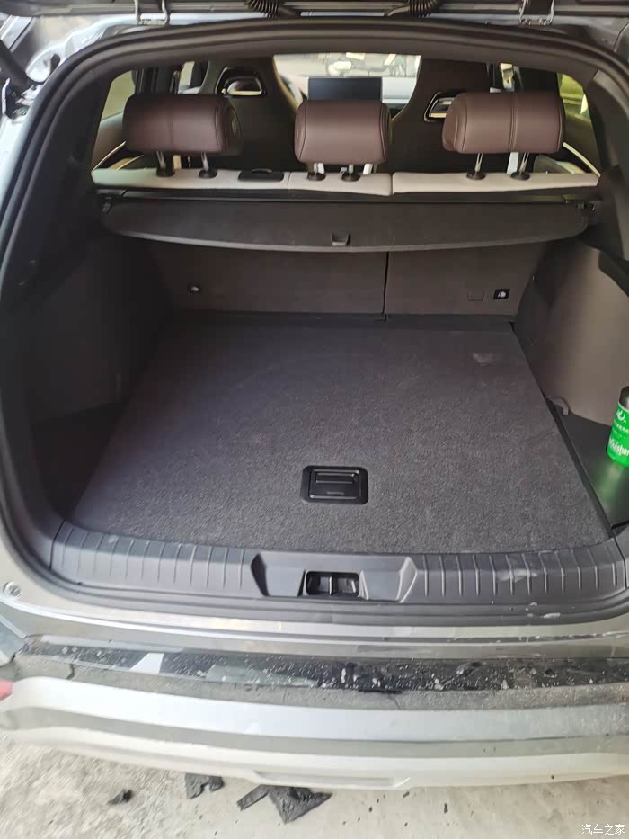

盖上后很平整。
看去也整齐,和油车一样。

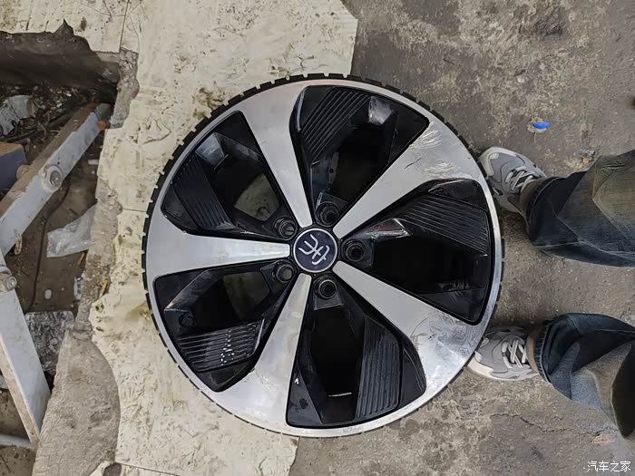

不错 不错 我换下来一个挂花的轮毂正在等待车友的轮胎 平时放家里 出远门放行李架
