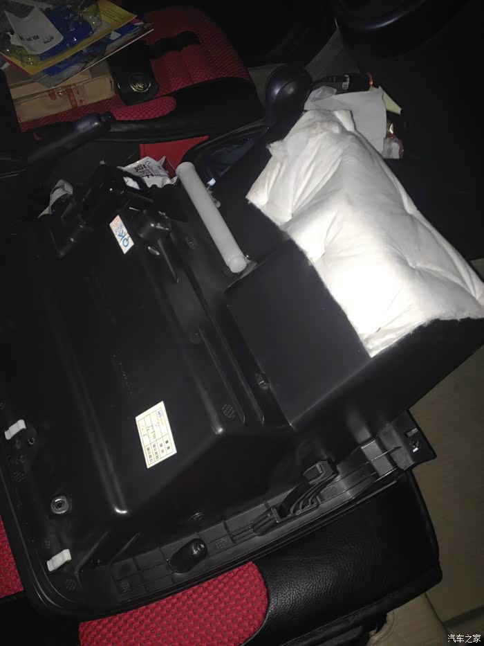

拆副驾的储物箱就不上图了,论坛里面有人上很详细的贴、就做几个提醒记得螺丝是8个,然后就是一键启动的打开的时候有个卡扣的插线记得拔出来!拔出储物箱的时候可以拉储物箱中间的隔断来回拉扯不能蛮力!

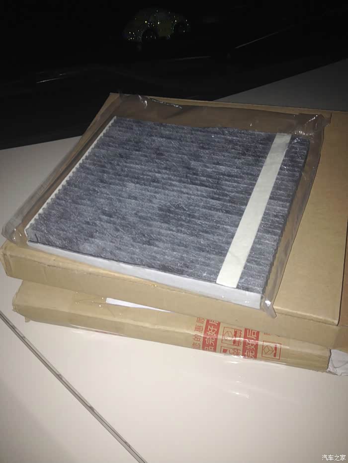

包装不咋的,但是只要东西好就行
一直担心不能很好安装上所以只买了一个!先试试!

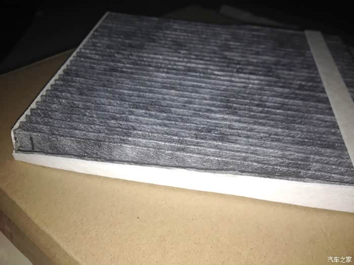

打开包装,发现他们两个侧面都有协的卡槽!心理比较开心应该是为秀尔那个上窄下宽的轨道设计的
储物箱下来了!月初打扫了一下,算很干净。

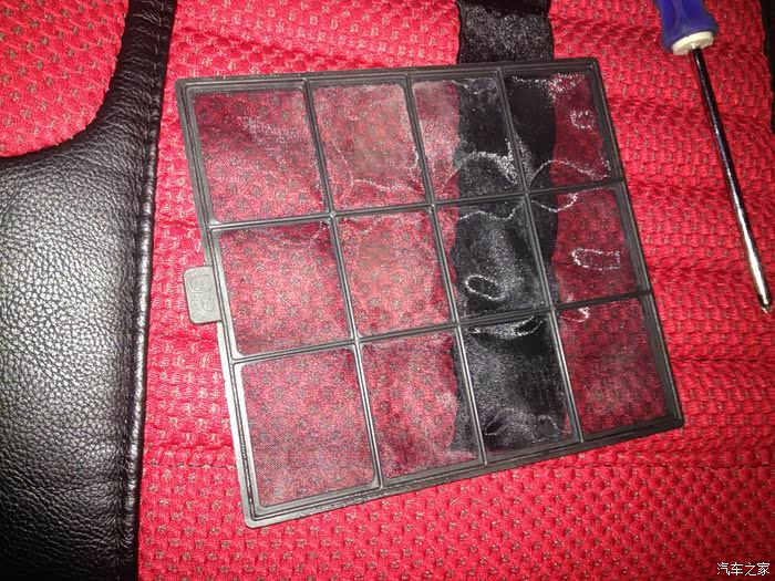

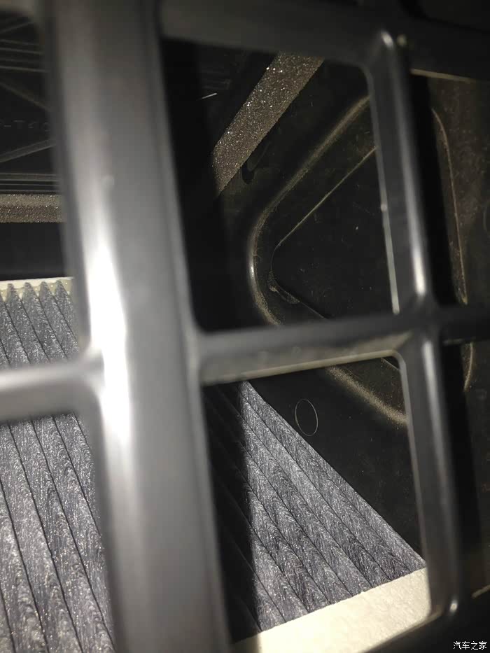

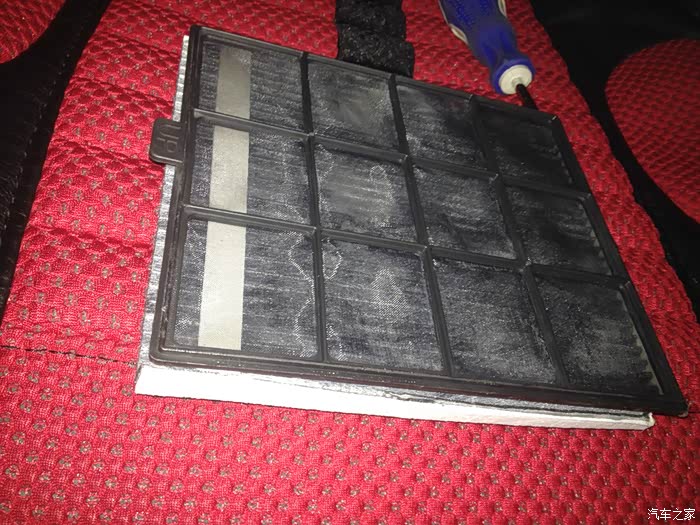

滤网下来了 也是很干净 现在来对比一下滤芯大小了

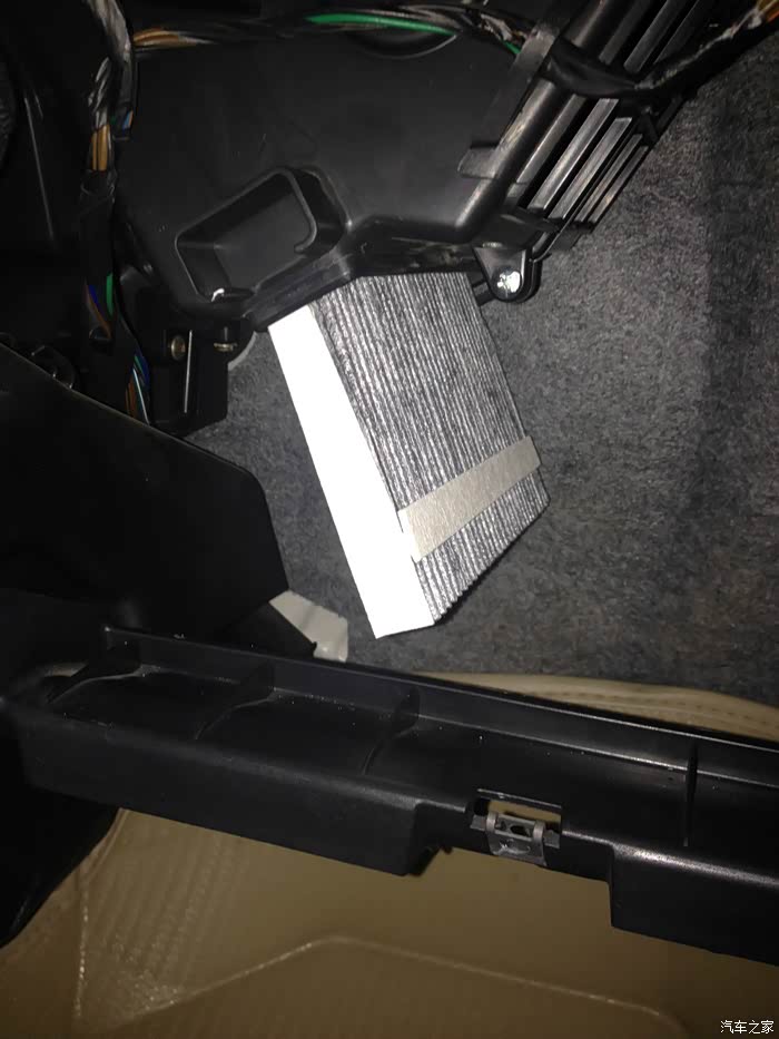

对比后大小非常贴合,马上动手装上去!
很轻松的就放入了!还试了一下相反的方向是放不进去会卡住!与卡槽确实贴合才能使用。算是专利了

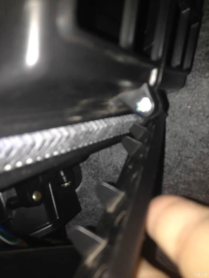

这是比较经典的一个位置,就是看到很多都提到放入滤芯后 下面盖子的四个卡子都给拆掉才合适!这个滤芯底部本身没有封口卡子刚好从滤网的折叠处放入。
因为是在地下停车场所以的光线不好!这个是装好后拍摄的照片很贴合没有留下缝隙,测试了一下内外通风的盖门不会与滤芯接触 厚度也还是适中,再厚度些也可以!

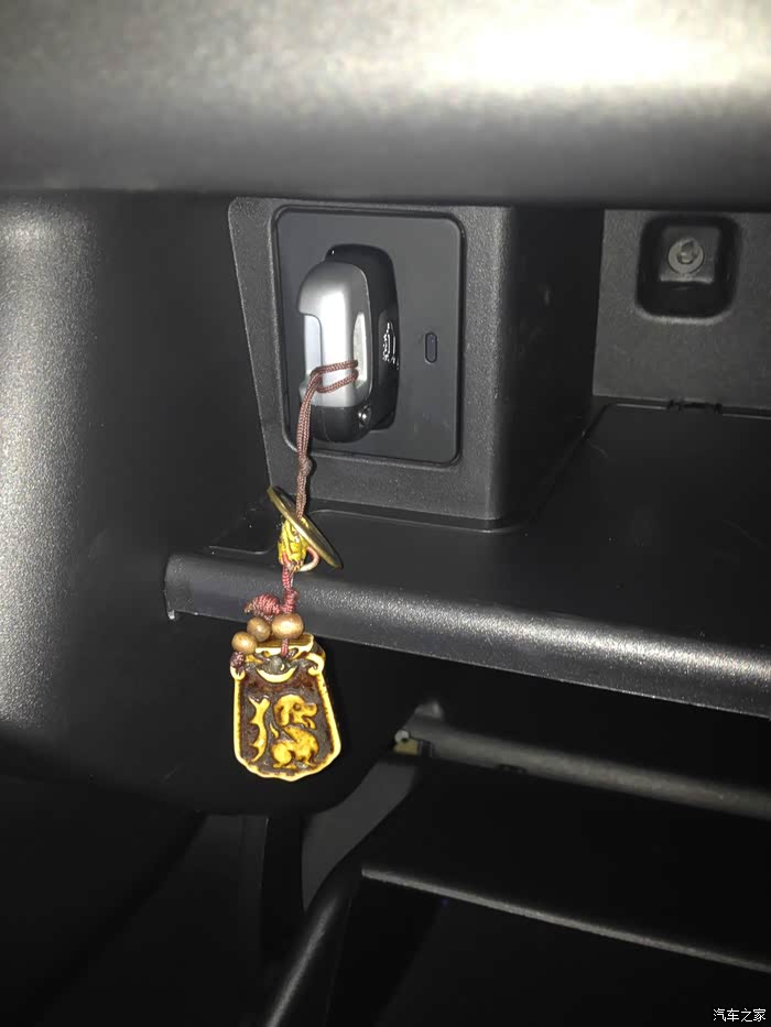

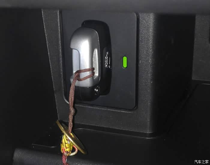

安装我就省去了看论坛里面安装贴!记得钥匙接好好最好测试一下!钥匙插入 启动一下电源然后再关闭!

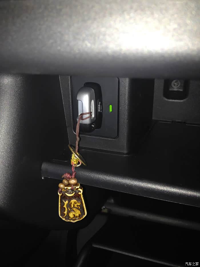

钥匙孔的信号灯便开始闪烁了,记得插入的时候灯不会亮的,不会是没接触到,不用担心,而是通电后在关闭电源的时候才会闪烁。拔出钥匙方向盘便锁止了!
来张大图!灯亮咯!线路完好!记得储物箱拔出来的时候不要太猛拉出来后先拆开钥匙链接线!

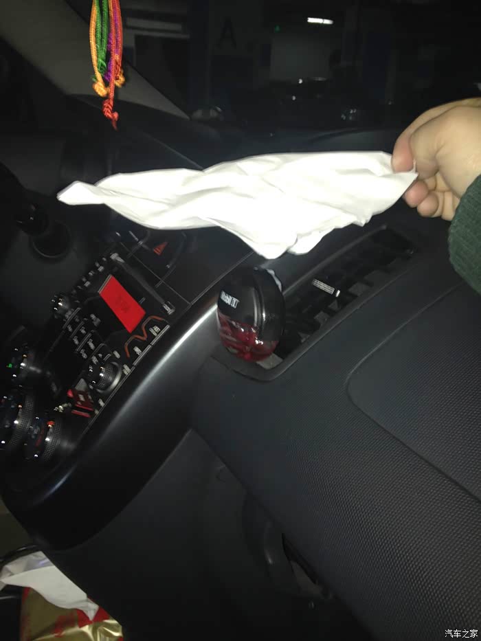

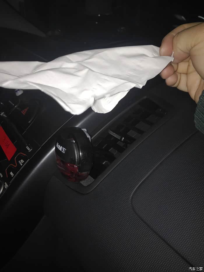

现在关键部分了!风力!我打开的上通风 2档!效果完全可以接受,抽纸吹平了!

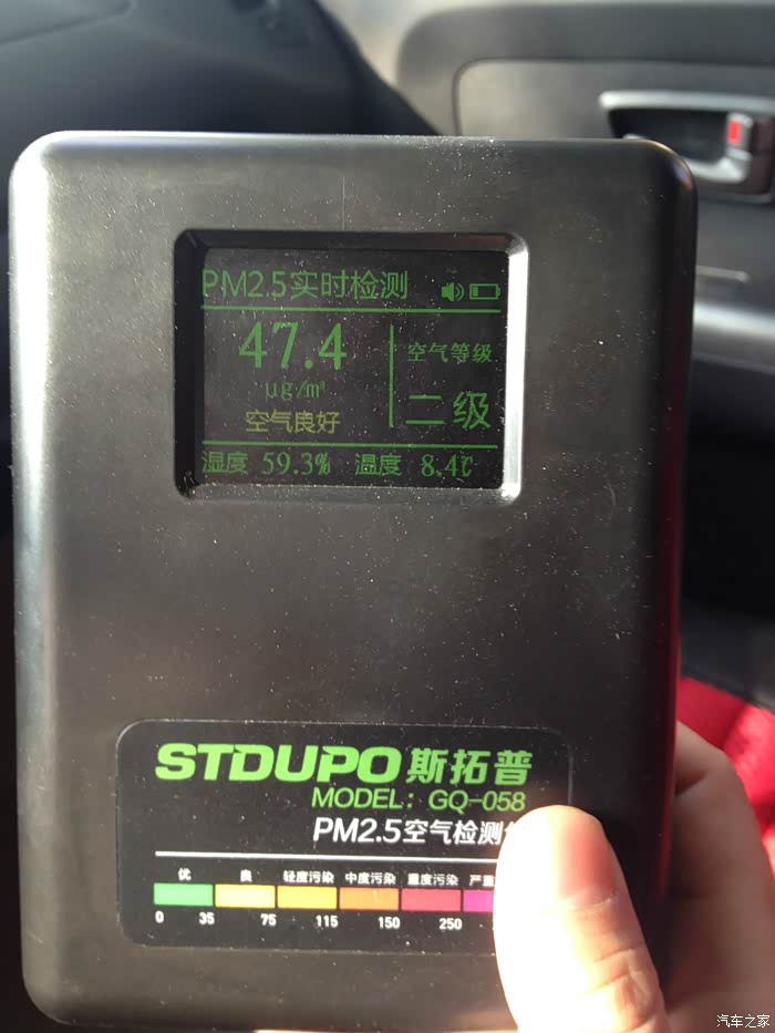

2015.1.24补图!今天洗车,到车行里面借他们的PM2.5来测试了一下!这几天下雪可能空气质量本来就不错!之前一次是滤网测着完车外是500多 车内400多!  这次车外是50多,这张是进车关门后的!
我打开的内循环,开的上下风。大概不到一分钟在,PM30左右徘徊!也可以接受了! 天气差的时候我再测测! 能够达到30多也可以接受了 不一定用到可以达到10以内的。
