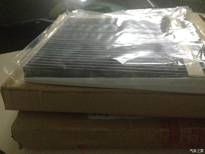

最近雾霾越来越严重,车内空调出口灰也更多了!想自己手动换了滤网,开始看论坛帖子自己制作了一个但是还是不好用!在淘宝看了很多店与评价都没有真正专用的!因为秀尔的滤网插口是外头大里面小 很多都配合不上的!最后看到一家买了一个物流确实特别慢,但是东西到了很满意给你大家分享一些也省的买到不合适多折腾!拆副驾的储物箱就不上图了,论坛里面有人上很详细的贴、就做几个提醒记得螺丝是8个,然后就是一键启动的打开的时候有个卡扣的插线记得拔出来!拔出储物箱的时候可以拉储物箱中间的隔断来回拉扯不能蛮力!包装不咋的,但是只要东西好就行一直担心不能很好安装上所以只买了一个!先试试!打开包装,发现他们两个侧面都有...
