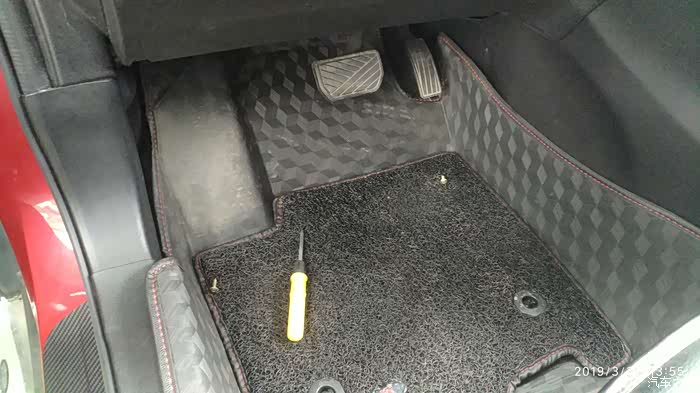

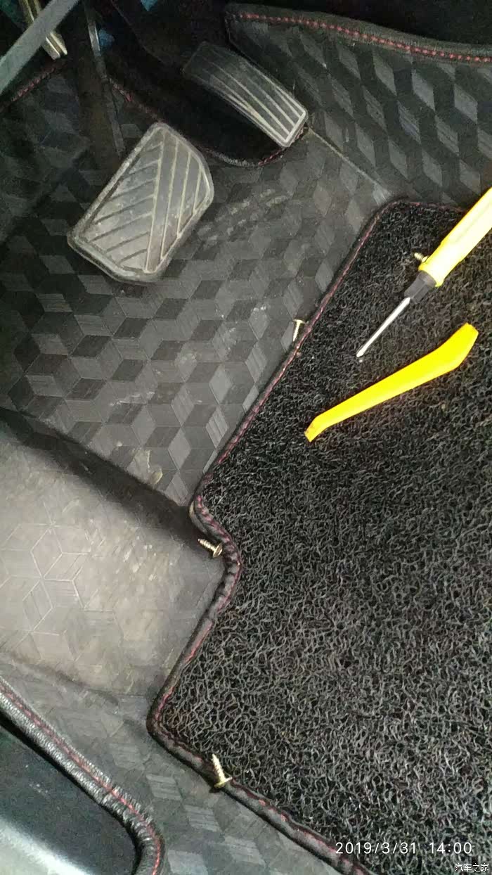

基本功课做好了后,现在可以开始拆换保险丝了。全程我就用了一把十字螺丝刀就可以了。先拧开图中左右膝盖处两枚螺丝,放在脚垫下方对应位置,方便最后完成后对号装回。(脚垫是铃木骁途原厂脚垫,去年托兔版弄到了 ,品质一级棒,细节可以看我之前的帖子)

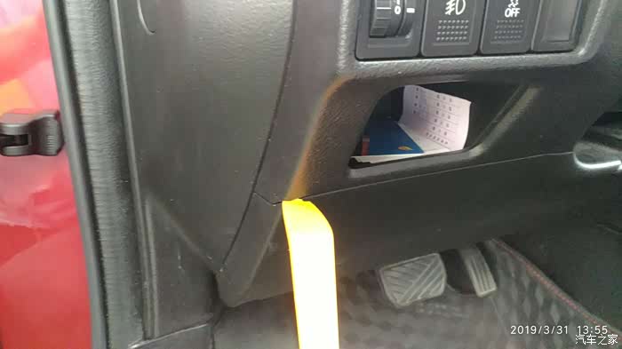

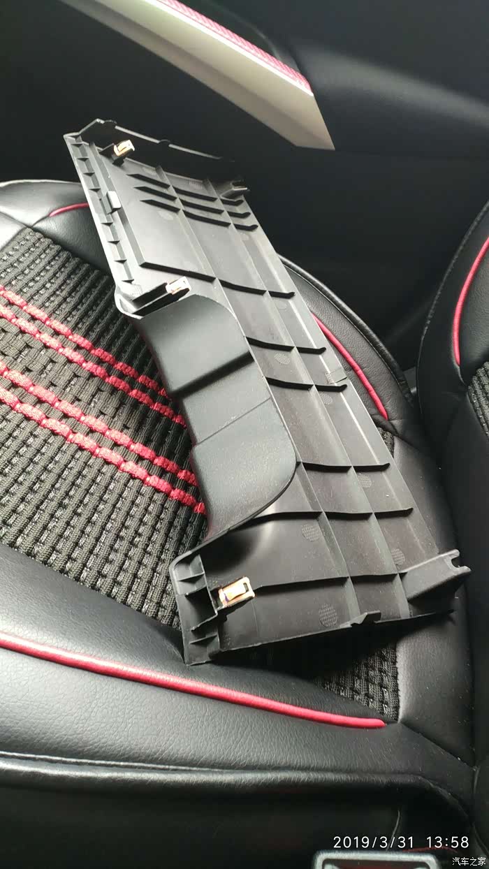

开始拆外护板,一公有三个卡子,两个卡口位,可以找个塑料撬棒插如缝中分离卡子,上图撬棒位置是左边的卡子位。当然也可以用手直接拽,这样需要用巧力,往外拔的方向是斜向上朝驾驶员方向45度拔。
这个是右边卡子的位置,同上步一样插入分离开卡子。
这是取下来的外护板,大家可以看一下三个卡子的位置和插入方向,不是水平,是斜着的。
取下外护板后,里面下方还有个挡脚的小护板,这里也是两个同样的螺丝,一一拧下,放在下方对应位置的脚垫处。

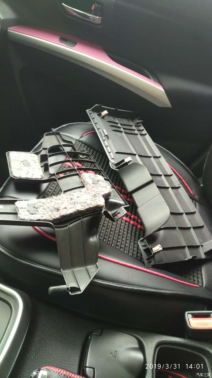

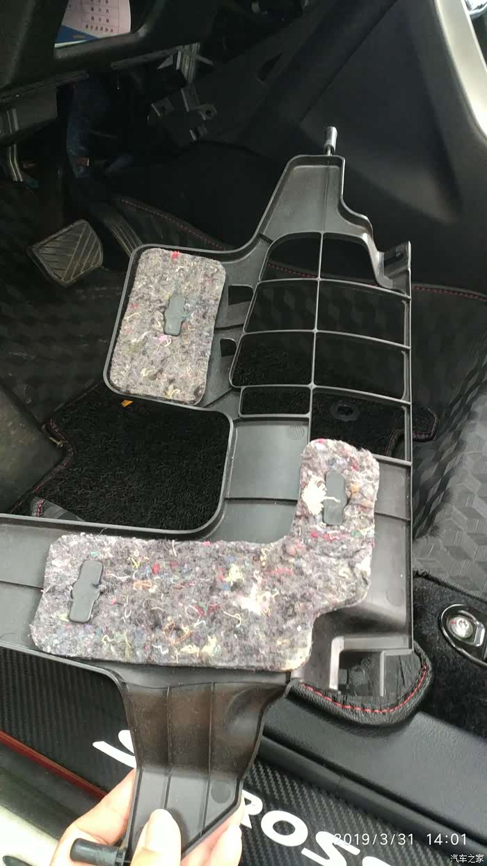

螺丝拧下后,左右各有一个限位的插棒,拨动下即可把下护板拿下来。
这个就是下面的小护板,比较软,不知道这上面两块棉垫一样的东西是什么作用,干燥防潮吗?有知道的伙伴可以告诉我下。
顺便清理下里面积攒下来的灰尘。

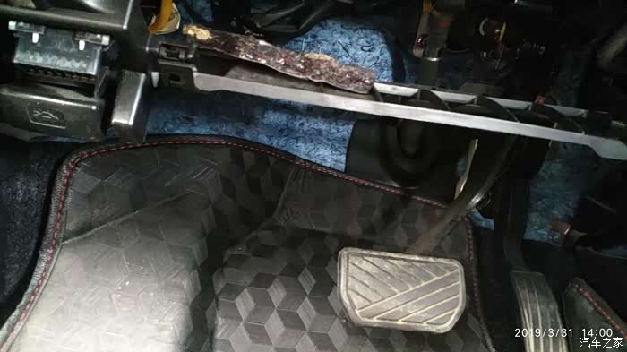

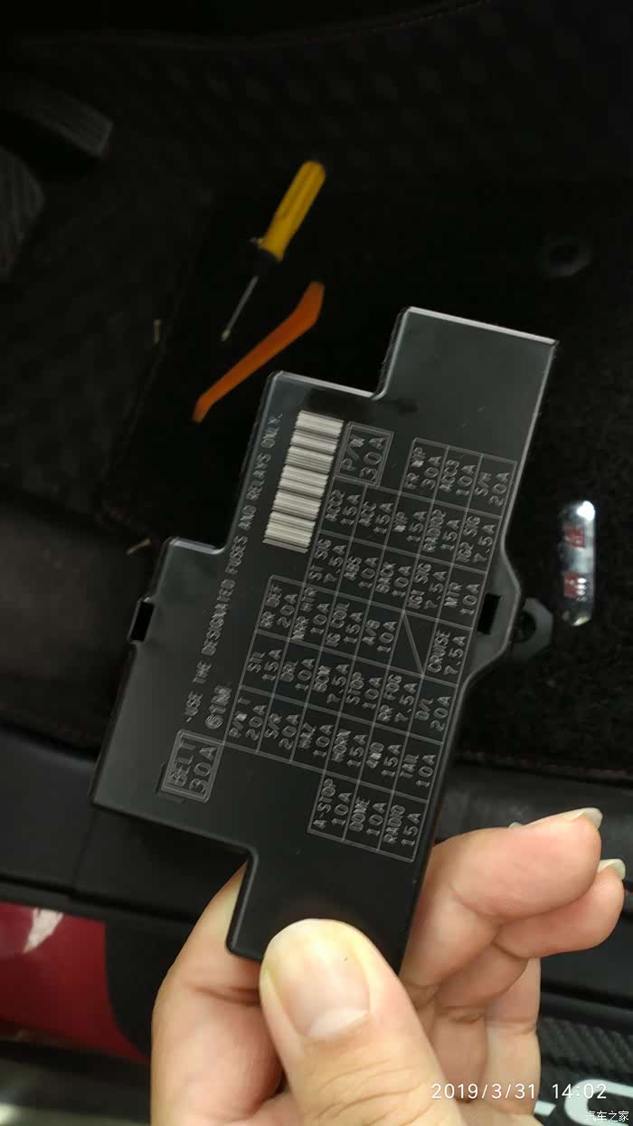

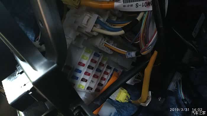

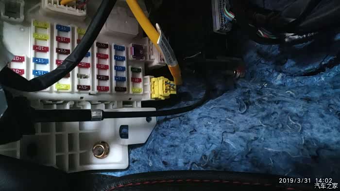

两个护板都拆下来后,把驾驶座推到最后面,在脚垫左脚休息区的上面有个保险盒罩子,就是上面这个,很好认,就一个这样形状,上面写满保险丝分布与相关规格的塑料罩子,从下方那个倒梯形的位置扣起来,就取下来了。图片照的有点模糊,不过还是能辨认,看上面条码下方的 ACC2 15A 就是这个保险丝,图示的位置也就是下面保险丝分布的位置。

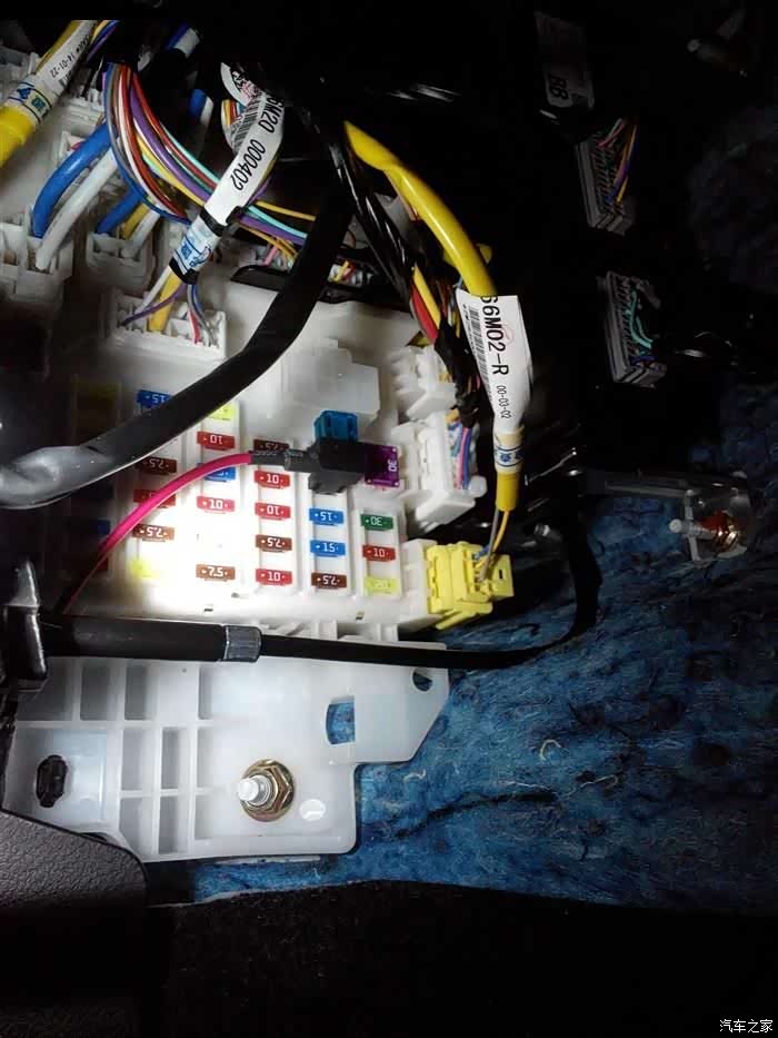

这个就是取下罩子的保险盒,里面插了各种保险丝,保险丝是插拔更换和使用的,这里先认下位置,一会提到怎么拔下。(看到上面中下方有个空插槽没,那个没有保险丝,可以用来插保险盒取电,源电压为12V,通过降压线可以转成5V,这个是安装行车记录仪无损供电会涉及到的地方,大家了解一下就可以,车辆基础知识、物理电学、动手能力不是很强的,不要自己动手,可以让专业的师傅去弄,否则会影响车辆电气安全,也可能会留下电路隐患)。
图中撬棒指着的保险丝,就是需要更换的,是个蓝色的,上面写着15的就是 (熔断电流阙值15A)。15A为极限,我们可以计算下它能支撑的最大功率电器是多大的,小车电压这里是12V,非热能电器的功率=电压*电流,极限功率就是12V*15A,这个保险丝所控制的两个点烟器一般会插车充头进行降压成5V,充手机为例,现在的智能手机都有快充协议,一般单手机快充电流有3A,双USB口车充头双手机一起充一般会有4.5A,那么这个车充头同时充两个手机的直接输出功率就是5V*4.5A=22.5W,这指的是输出功率,因为能量转换会有部分丢失,所以车辆点烟器输出给车充头的输出功率会大于车充头输出给手机的功率,按照这个原则,大约我们两个点烟器同时使用的电器功率之和不要超过120W,否则可能会熔断以上提及的保险丝。

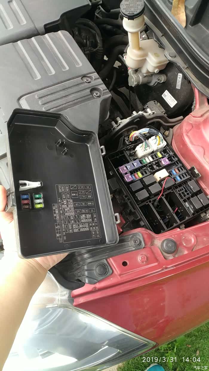

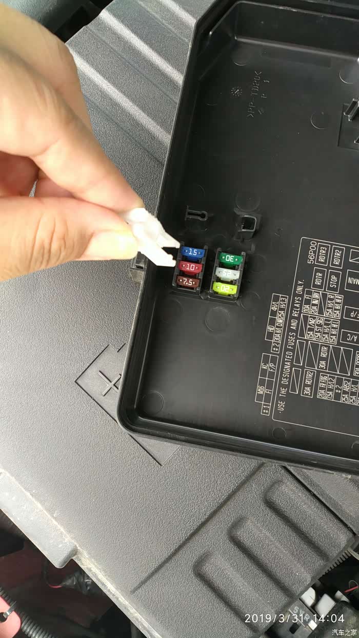

确实和引擎舱这里面没有实质关系,但是要说的是,长安铃木锋驭车子真是良心之做,在引擎舱里面的保险盒盖子里预置存放了几枚备用保险丝,这对出门在外不方便的人来说,方便至极。

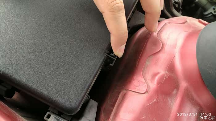

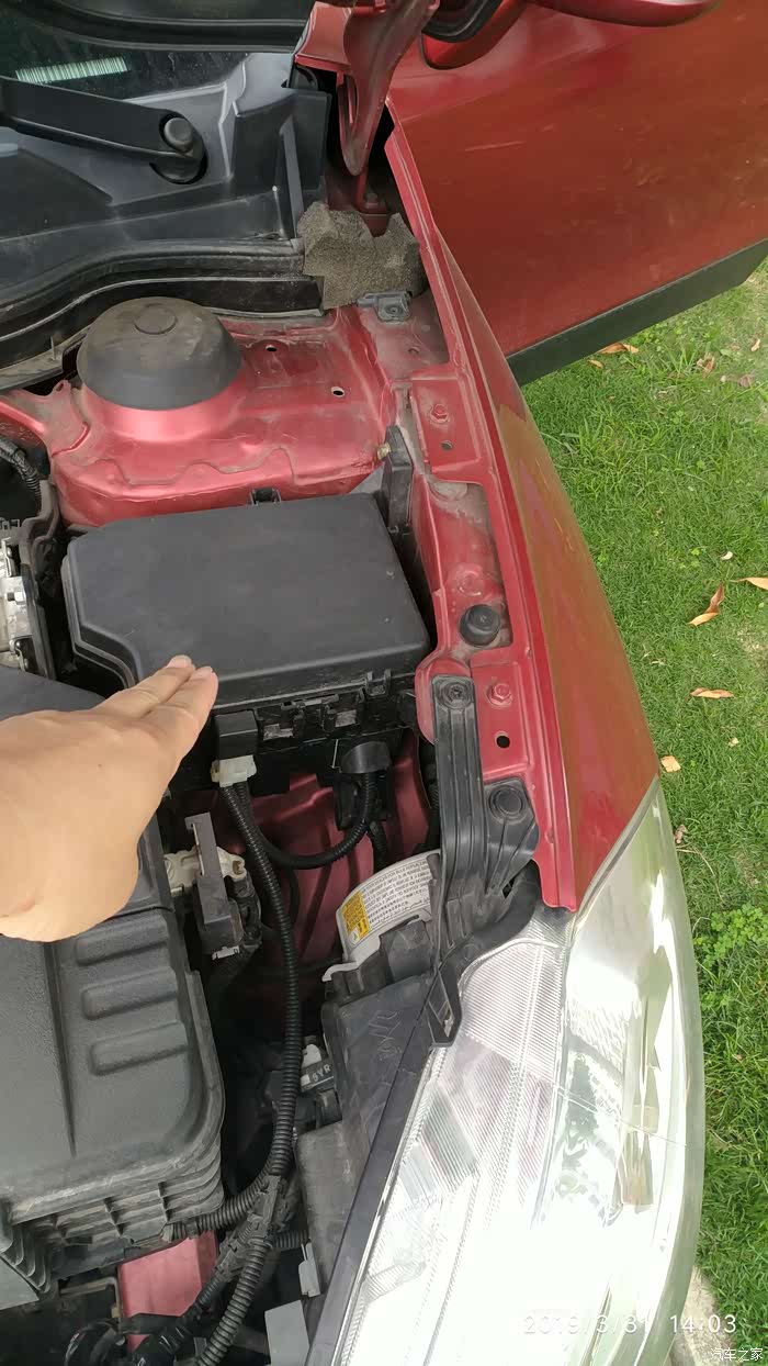

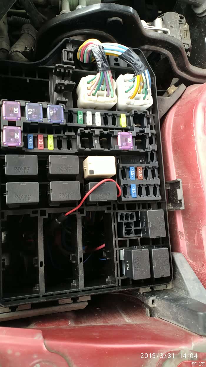

引擎舱的保险盒在驾驶员侧,靠近前挡处,朝前档侧有个卡扣,按下然后往上掰就可以打开了。
打开了,看看里面,不过今天的事和这里面没半点关系,要的东西在刚才拿下来的盖子里。

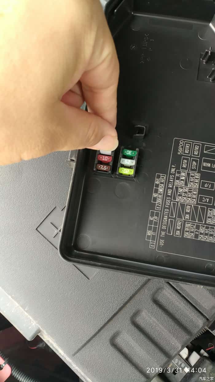

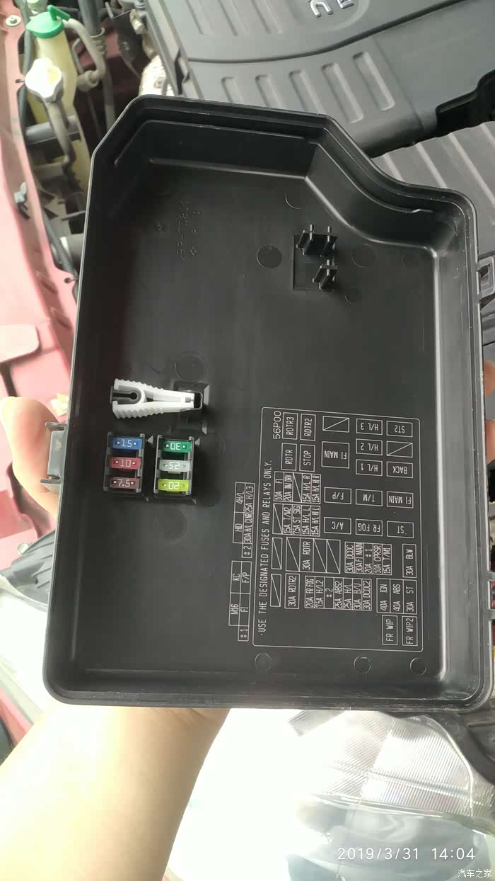

就在这里,盖子内容,这块有6个备用保险丝,还有一个白色的更换保险丝的夹子,如图。
就是这个方位,看看全貌。

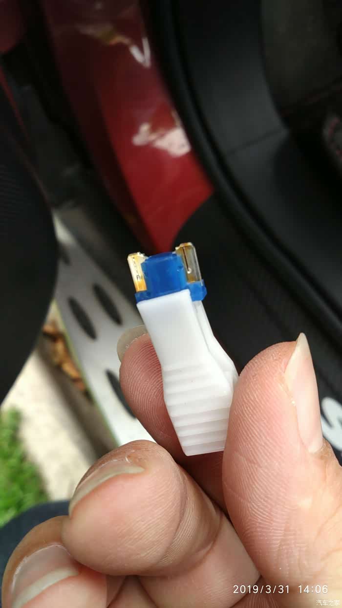

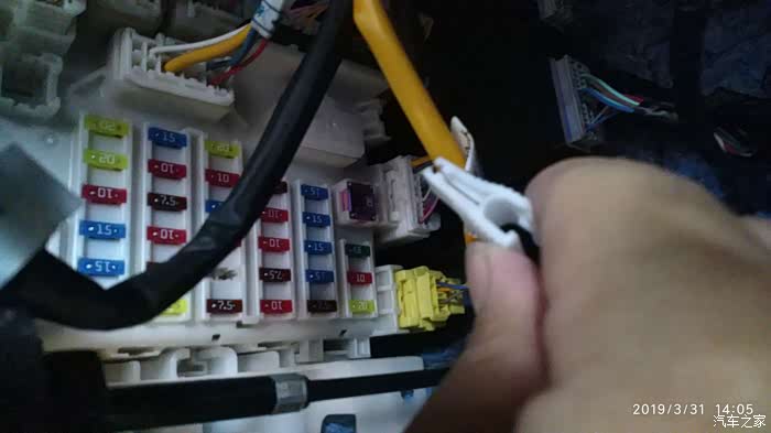

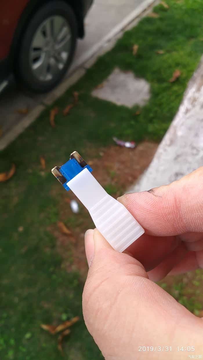

夹子抽出来,手指捏宽的一端,将窄的一端伸到保险丝槽里,可以夹住。
然后往外拔,用点力,缓慢拔出。

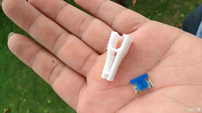

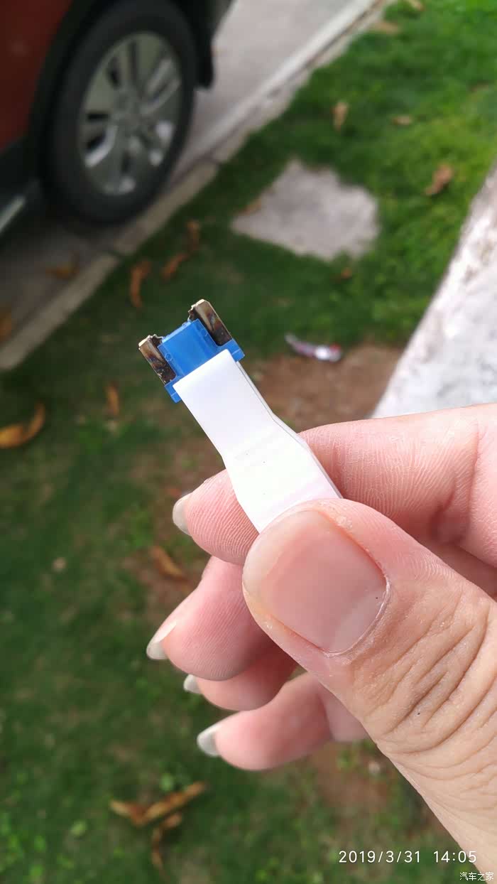

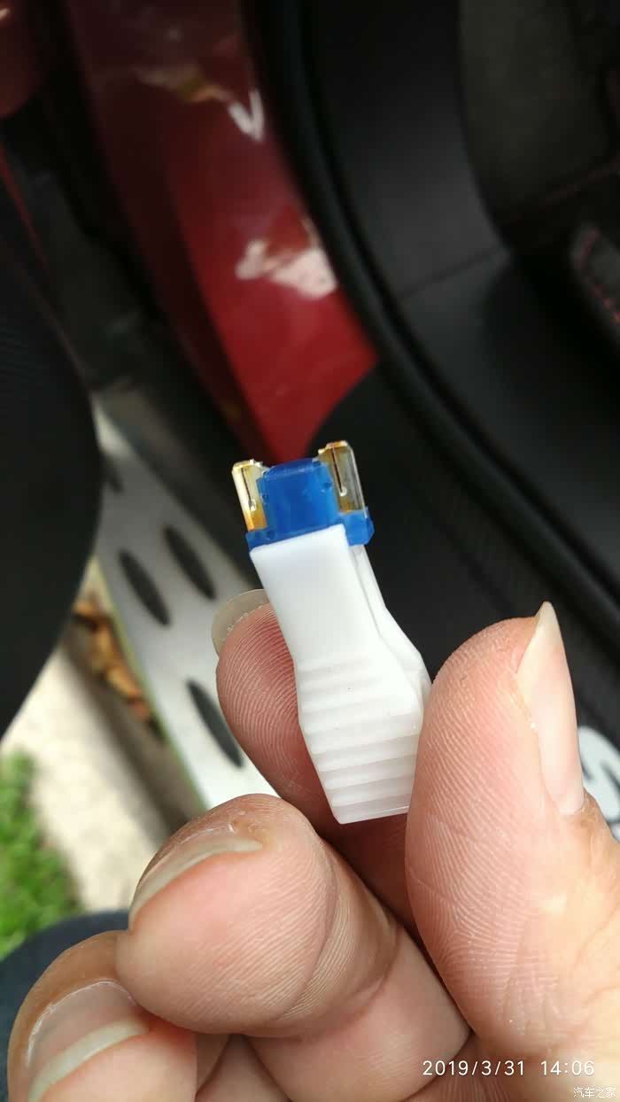

拔出来了,这个就是保险丝全貌,可以看到里面有个U形的导电丝,这个是新的,完好的,一会换下来的那个就是中间熔断了的。
另外,长安铃木车系的保险丝用的是迷你型的,这个要记住,如果后续要配保险丝,有几种大小不同的规格,记得是迷你型的,最小的这种,看图特征点是露出的两个插脚很短。

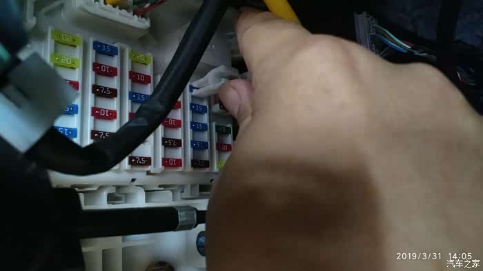

同样的方法回到驾驶室前下方,用夹子把熔断了的保险丝给拔出来。
看好位置,9号位。

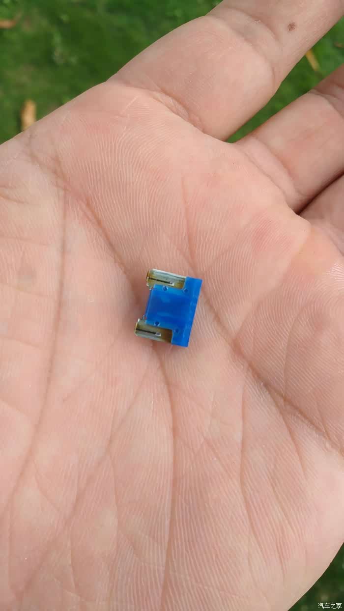

坏的保险丝拔出来了。

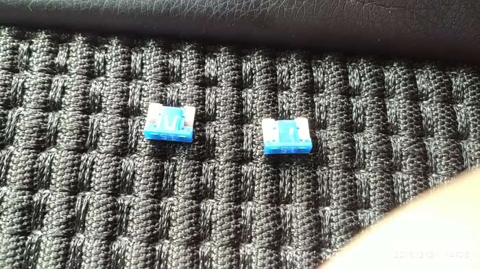

看中间蓝色透明区域,里面的导电丝已经断掉了。
新的和损坏的合影,左边是好的,右边是刚取下来的损坏的,一目了然吧。

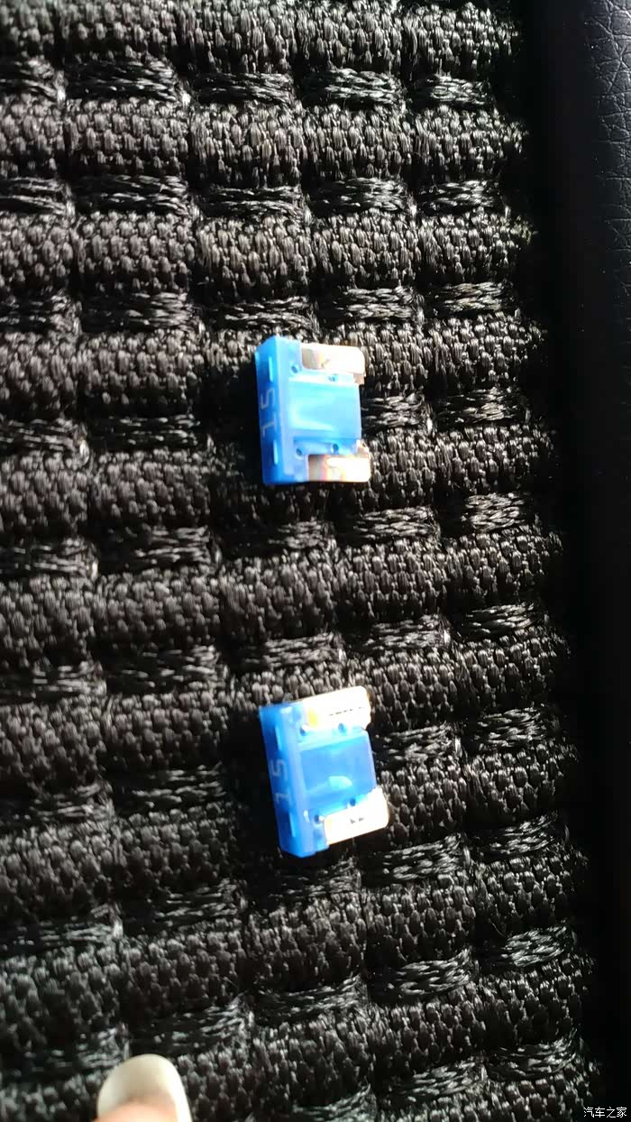

凑近看下,15A,蓝色。
将上边这个好的原路插回去就可以了。

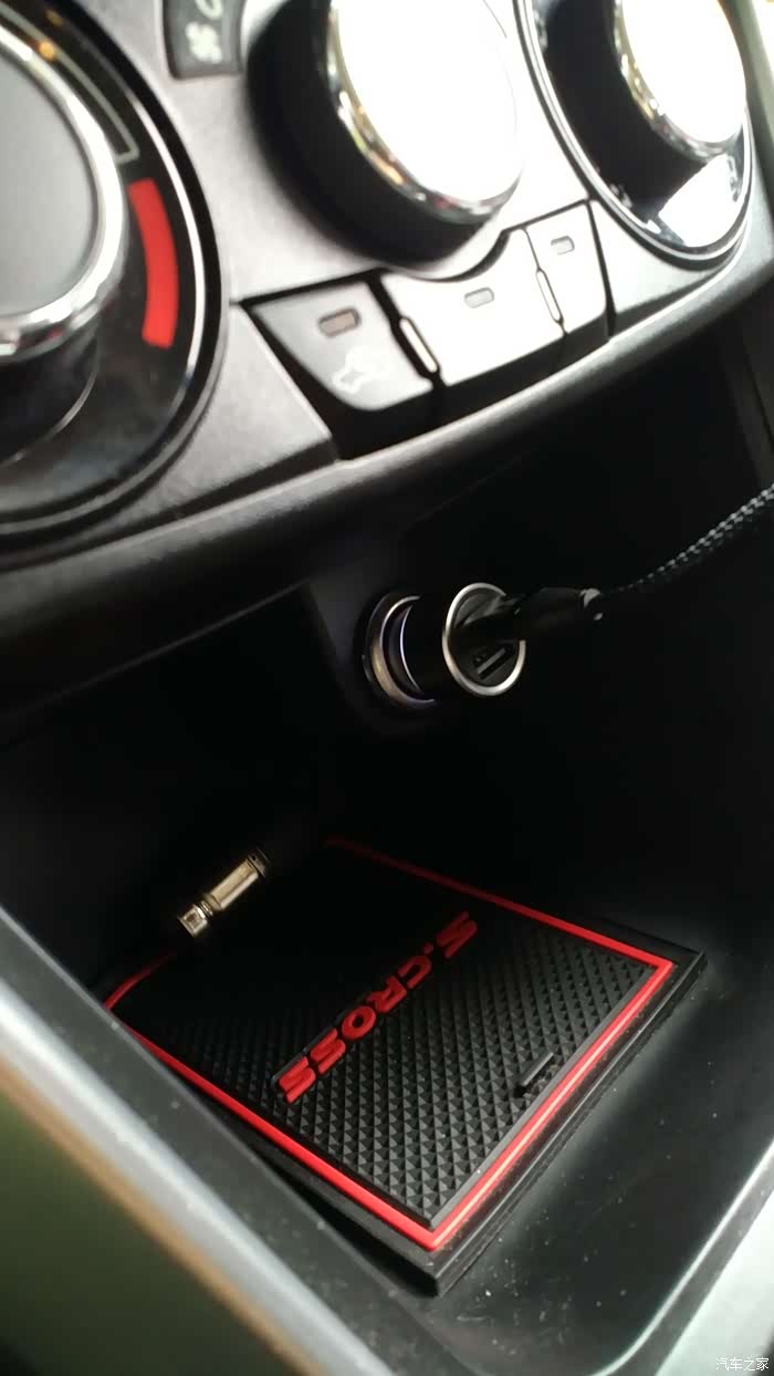

校验下车充,可以看到车充中间一圈白光又亮起来了,恢复正常了,手机充电没有问题了。

在网上借的图,这是保险盒取电。
这个是网上找的行车记录仪的降压线图,下面这个保险丝是小号的,比迷你型大一号。
