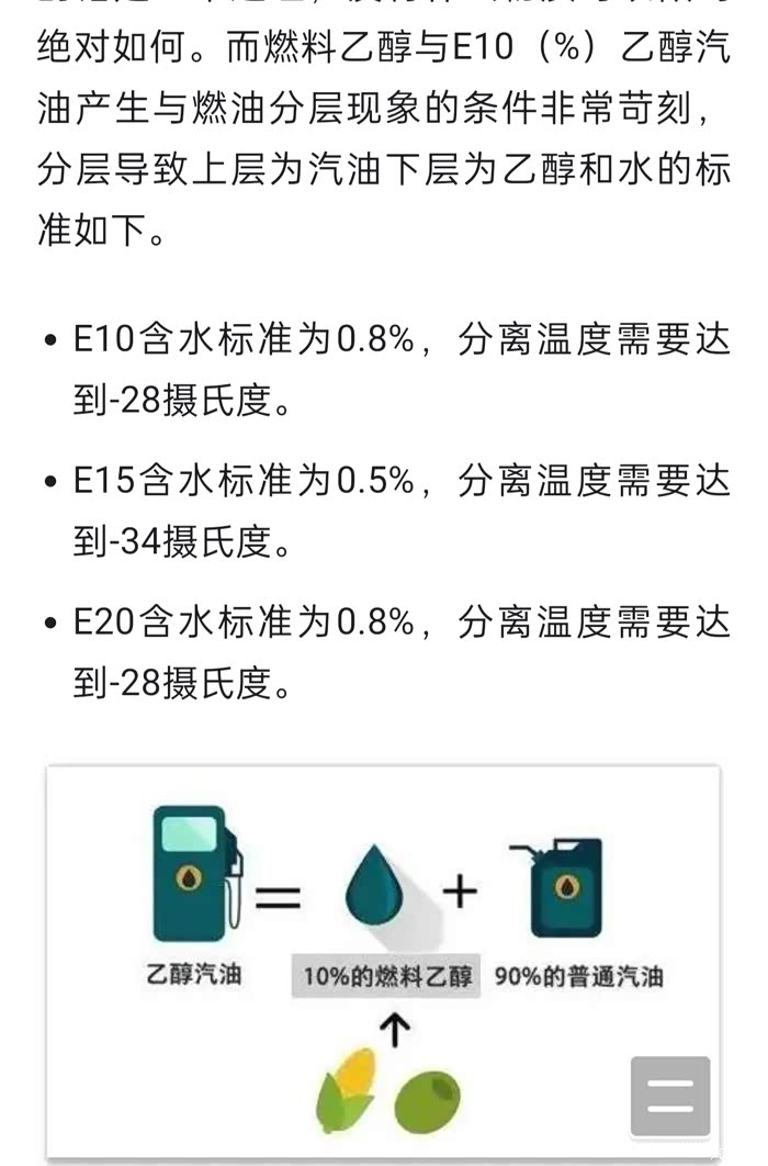

以下是网上查询的相关资料:

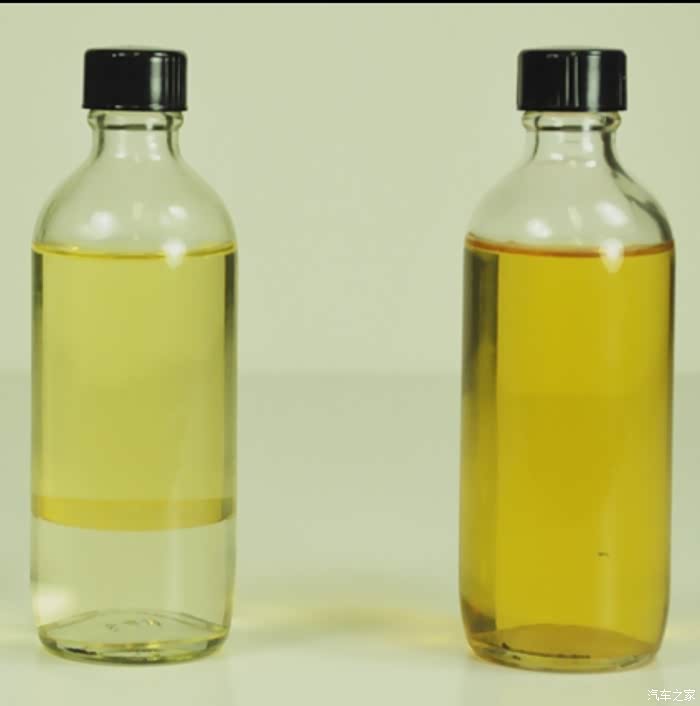

可以确定的是,含水量合格的乙醇汽油在-28℃时才会发生分层,而随着含水量增加,分层温度也随之提高。而乙醇汽油特点是,吸水性强,具有挥发性,这些都将导致油品含水量增加,低温分层问题凸显。

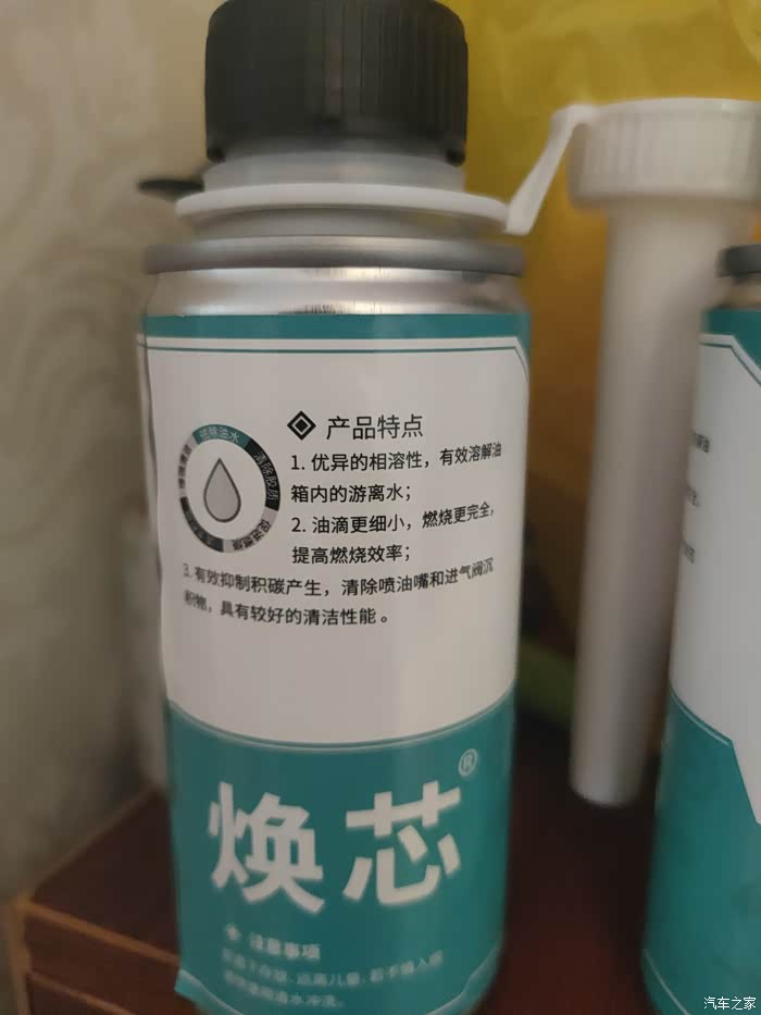

4.可以添加乙醇汽油除水剂,延长汽油使用寿命,抑制汽油分层。这算是最直接有效的办法,但是无疑增加用车成本。我也是最近才考虑添加除水剂的。
除水剂各大实体店、网店均有销售,价格几十到一两百都有。选择价格合适的就行。太贵的真赶不上直接喝98#了,没有乙醇,喝了不上头。

加入除水剂后,并不能解决极低温度下发动机冷态启动怠速声音大的问题,但是怠速恢复正常的时间有所缩短,冷态怠速运行声音稍安静了。即便水温没上来,发动机声音也小了。在低温静置两天后,冷启动怠速声音明显较之前变小。更多结果还需要进一步验证,后续将继续完善。
低温静置4天后,也未发现异常。排气管正常冒白烟,冷态启动声音尚可。
