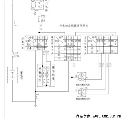

前面的工作都搞好了吧,先看看后视镜调节开关的功能。
这是开关,我S.B买的丰田用的。100,大小还不合适。你们买C30的就好,是完全原装位的,才60。
C30车友原车的线束。咱们凌傲和20应该尊贵版的才有。9线,1脚是空的。
这是我从网上买来的。插头接好线就能用。
对照上图,1号脚是空的,这里要拉线了。6号脚,9号,10号都要引出两条,因为左右都要...
下图有错误,2、3线是拉到右边
这是车身左边线束(3个线束,最上面的那个),照着我的图接就好。
下面这两个图是车身右边的线束(也是最上面的线束)
接好了吗??用开关测试一下吧,爽不??最后附上雨中已经折叠耳朵的瀚海蓝凌傲。
这是我从网上买来的。插头接好线就能用。
下图有错误,2、3线是拉到右边
