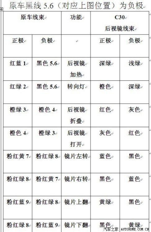

一共8跟线,里面包括电加热,电动调节和电动折叠功能的。把插头里面的卡子全部挑出来(插头太大无法拿出来),作用后面再说明。

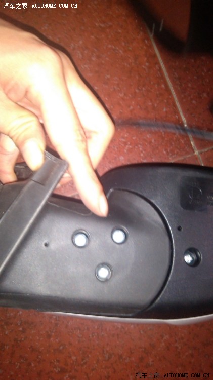

把底座拆开,3颗螺丝,很轻松
这个就是拆开的底座,C30的。凌傲的忘记了照

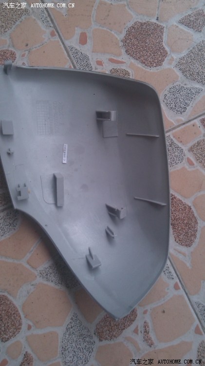

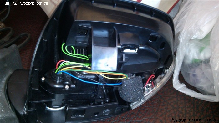

然后再把后视镜的罩子拆开,注意外壳的卡座位置,一定要小心
这是C30后视镜的内部结构,线多吧。

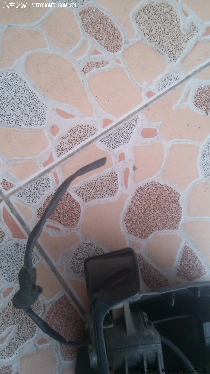

再来看看凌傲锋尚版的后视镜,就2条线,转向灯的。
把凌傲后视镜的插头剪掉

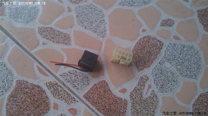

大家看看这两个插头,左边黑色的是凌傲的,右边白色是C30的。

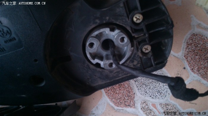

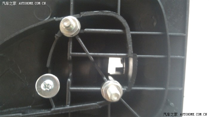

镜身底部出线,这个不用改变

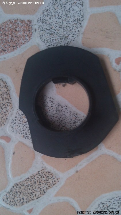

这个是C30后视镜底座和镜身的链接部件,主要作用是防水,我们要用回凌傲的。
这个是底座,那个孔就是穿线的

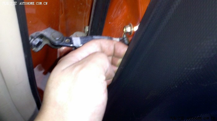

拆门,借用其他人的图片。
门板的2颗螺丝和卡子基本都知道吧。
用力扳吧
