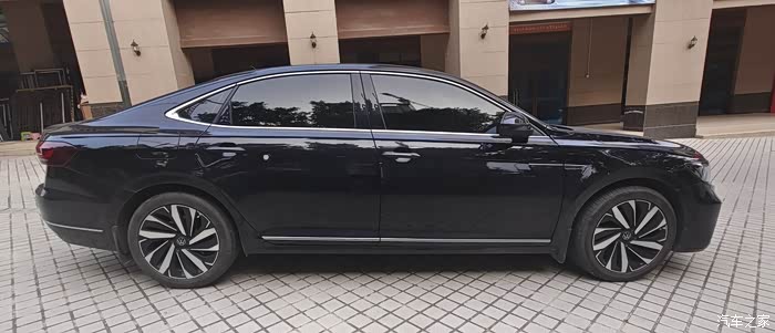

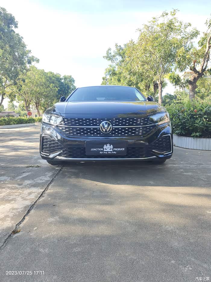

已经使用了两年的330tsi精英帕萨特。
22款330精英帕萨特的正脸照。

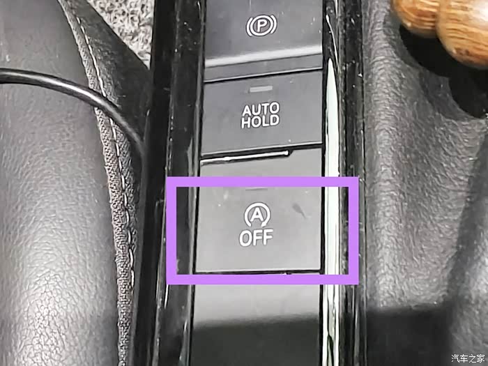

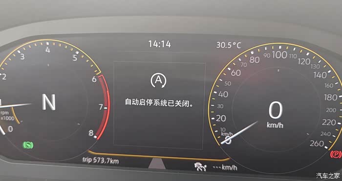

自动启停的按键。我当时还觉得车子有这个配置很值得津津乐道,是厂家的良心配置,每次开车都让启停系统尽情发挥它的功能。

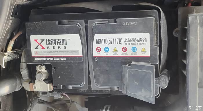

可是好景不长,新车开了两年后我的帕萨特电瓶就报废了,而有车友的车子电瓶寿命却有五六年之久。我不得不换了一块AGM70(57117B)新电瓶,费用是700大洋,真让人郁闷。

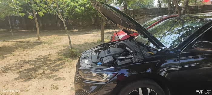

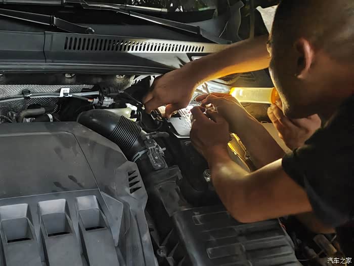

帕萨特掀开引擎盖,等待换新电瓶。我一连等两个小时。😓
拆卸下旧电瓶。

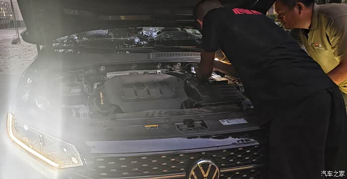

两位技师在忙着给帕萨特换新电瓶。

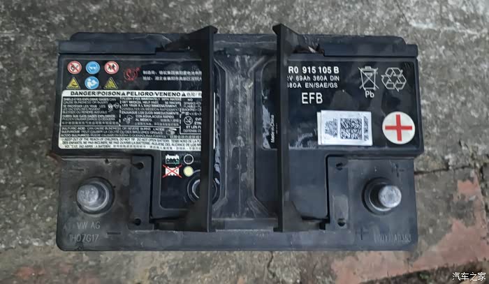

拆下来的EFB电瓶。
AGM70(57117B)新电瓶,费用是700大洋。
熟识的技师在给新电瓶做系统匹配工作。

记得住时一上车就关闭自动启停系统。

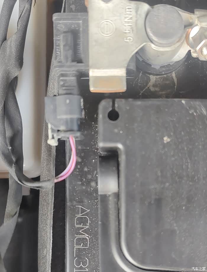

在我的帕萨特第六次保养时我咨询了一位资深的保养技师,他建议我拔掉电瓶旁边的启停系统的插头,这样自动启停系统就不会工作了,这样电瓶的寿命会很长。他还告诉我他家人也是拔掉这个插头电瓶已经用了两年多了电瓶还好好的。
这是自动启停系统插头与插口紧密连接一起。
把自动启停系统的插头从插口拔出来塞在旁边。

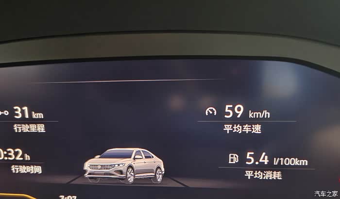

我拔掉电瓶的启停插头后,首先感觉开车时很顺心。车子每次等红灯暂停不用担心记不住关闭启停系统而自责,只需要挂N档就行,此时发动机工作产生的油耗比电瓶的消耗是毛毛雨。稍长时间暂停时我干脆就把发动机熄火了,这样发动机也不会产生积碳。
帕萨特畅行无阻,油耗表现特别好。

话说到现在,很多车友不禁要问:拔掉电瓶启停插头后难道就没有产生别的什么问题了吗?这是我这次话题的重点,答案是有出现问题:拔掉电瓶启停插头后,每次等红灯刹停时都会出现一个故障码:发动机自动启停系统(start-stop)。
出现故障码:发动机自动启停系统(start-stop)
