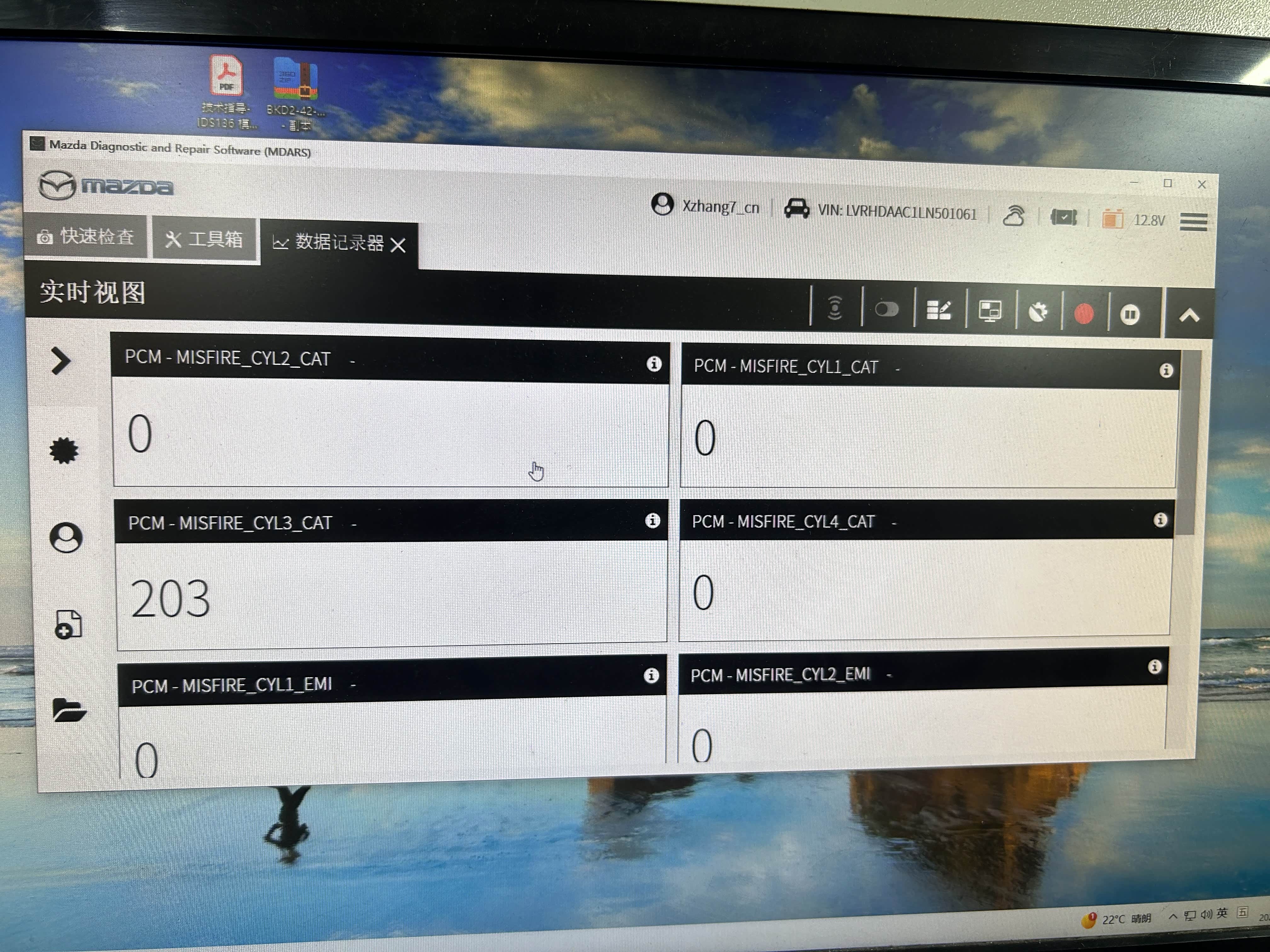

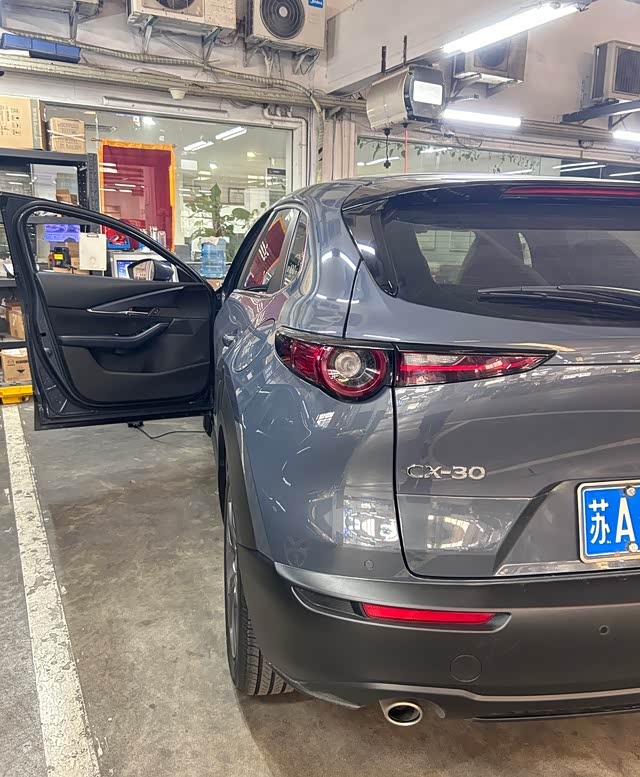

今年是2026年的5月10号,恰逢母亲节,我一大早就跑了78公里来到了昆山富骏4S店,8:30到那儿,然后就开始维修前的准备,需要确定什么原因导致的故障,以及需要更换哪些配件。先上机读一下故障码,老毛病复现,气缸3失火,引擎机油油位传感器电路故障,初步怀疑喷油嘴堵塞,以及管路有积碳,汽油滤芯较脏需要更换。#见证我们爱情的车
故障码解读
气缸3数据异常

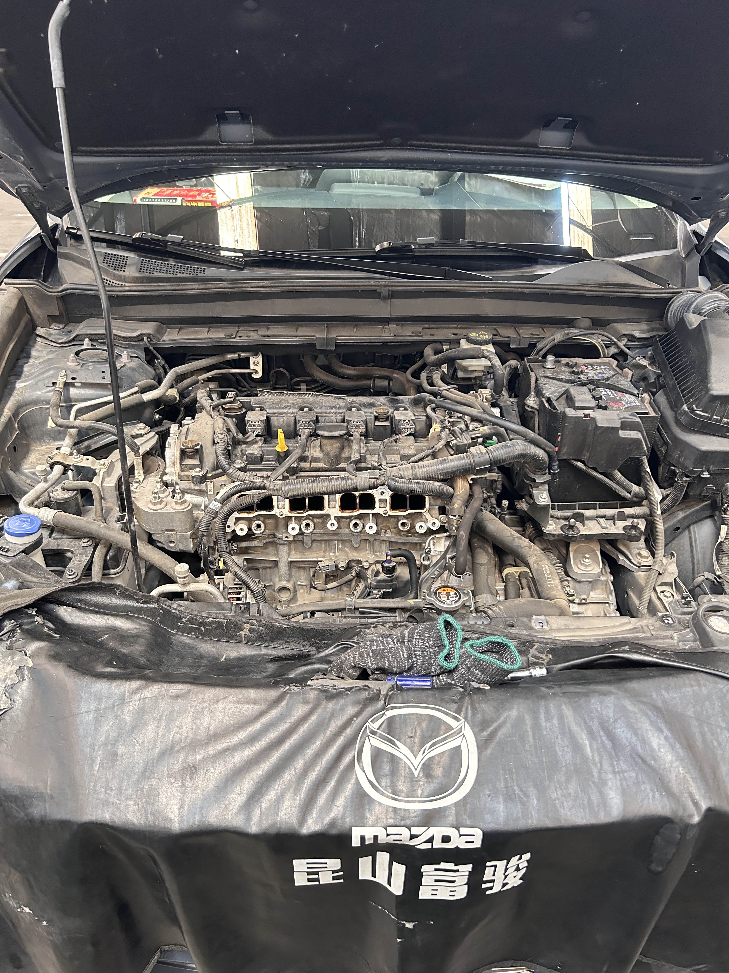

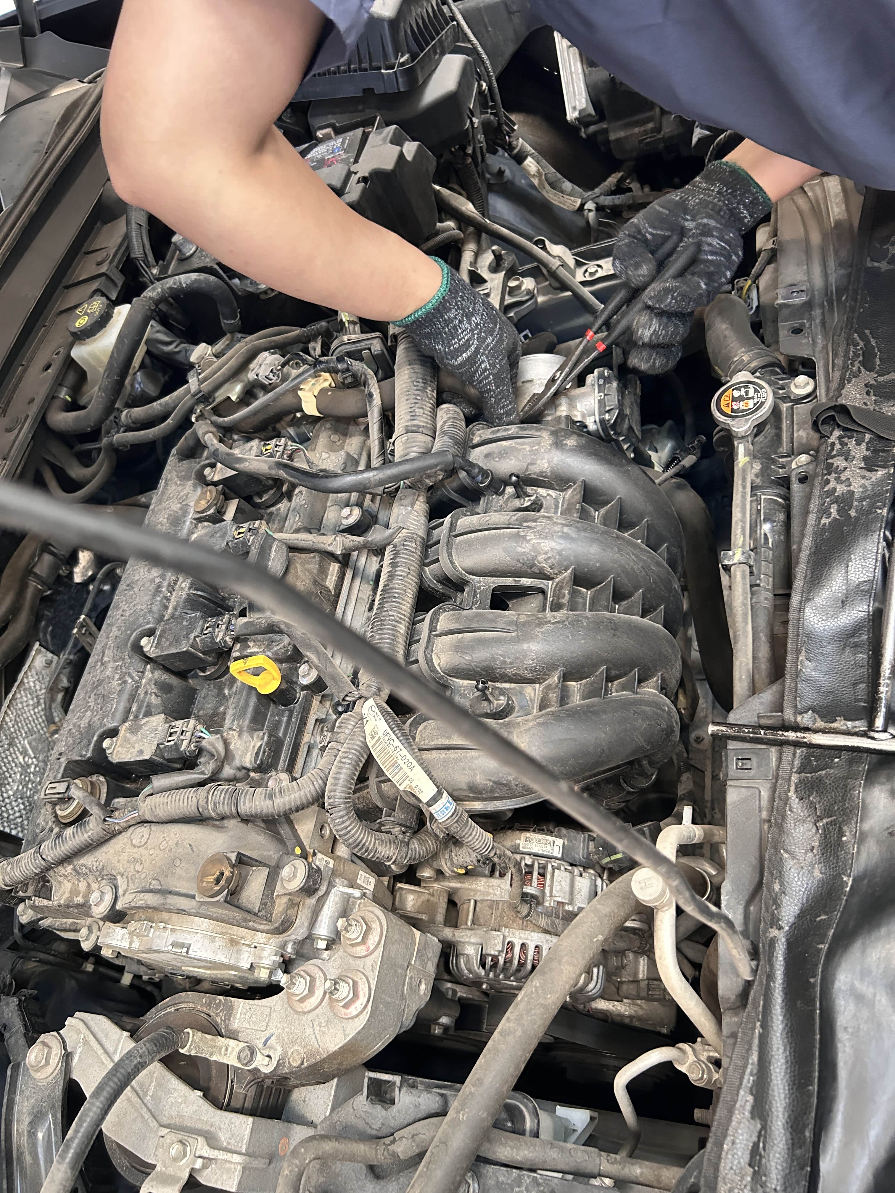

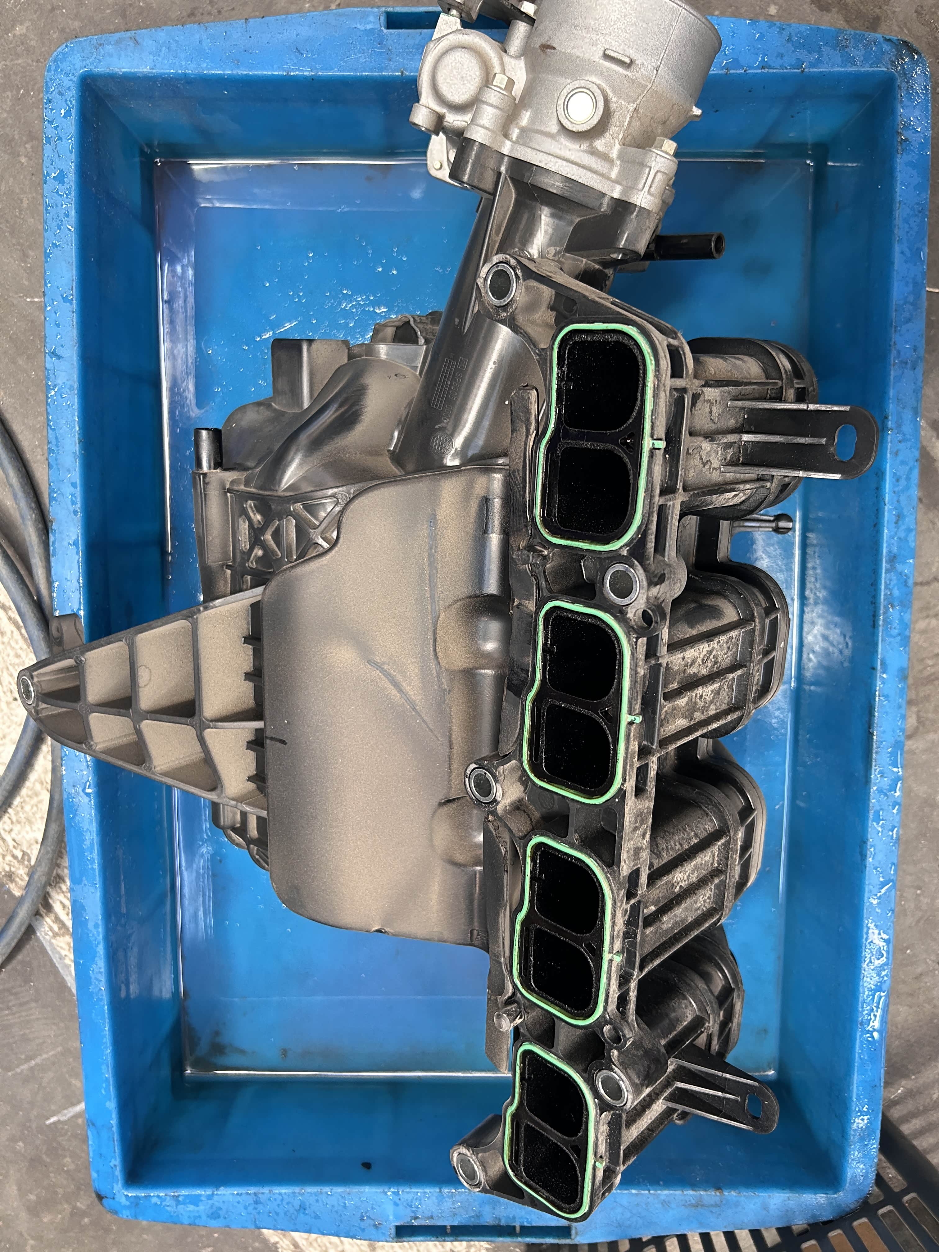

确定了维修方向,接下来就是拆卸发动机部分配件,拆下空气滤芯、进气管路、进气歧管、4个喷油嘴,能拆的需要拆的都拆下来了,接下来就是清洗积碳。补充说明一下:这类塑料进气歧管是积碳高发区,尤其是喷油嘴、节气门、进气门处的积碳会顺着气流附着在歧管内壁和进气口,严重时会导致怠速不稳、动力下降、油耗升高,所以需要拆下来清洗或检修。我的发动机现在就达到了中度积碳的程度(出现怠速不稳、加速无力等症状)。

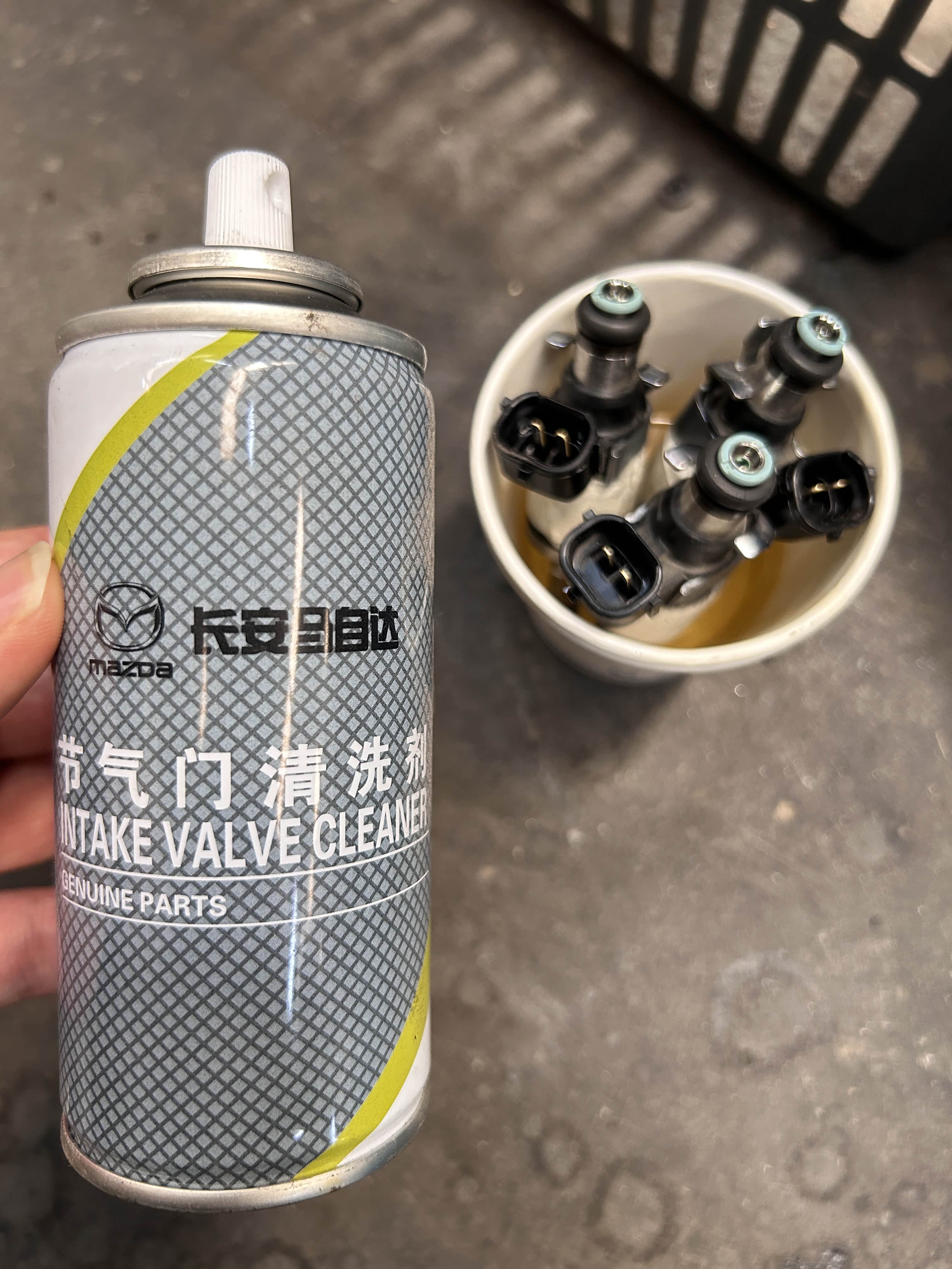

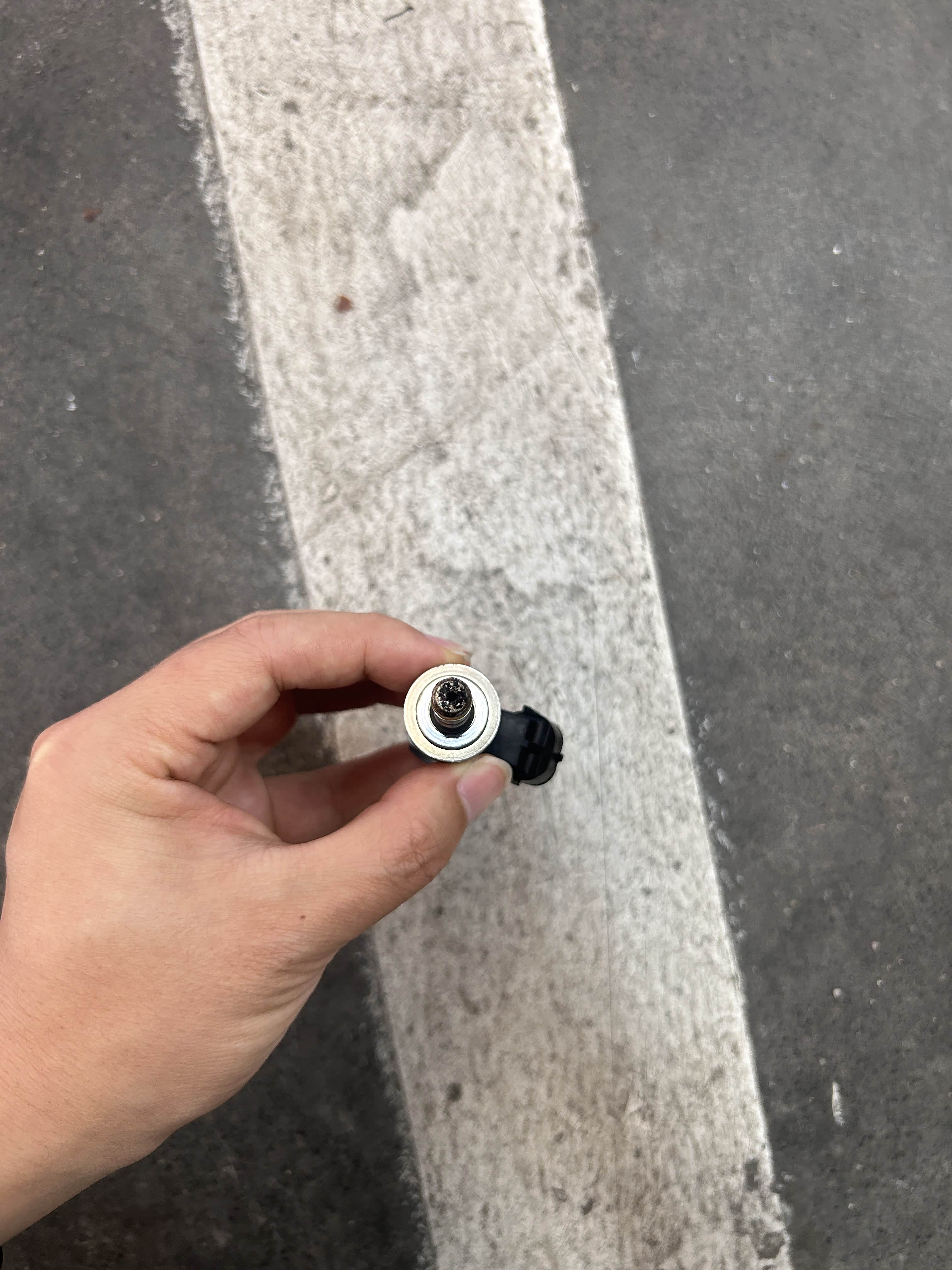

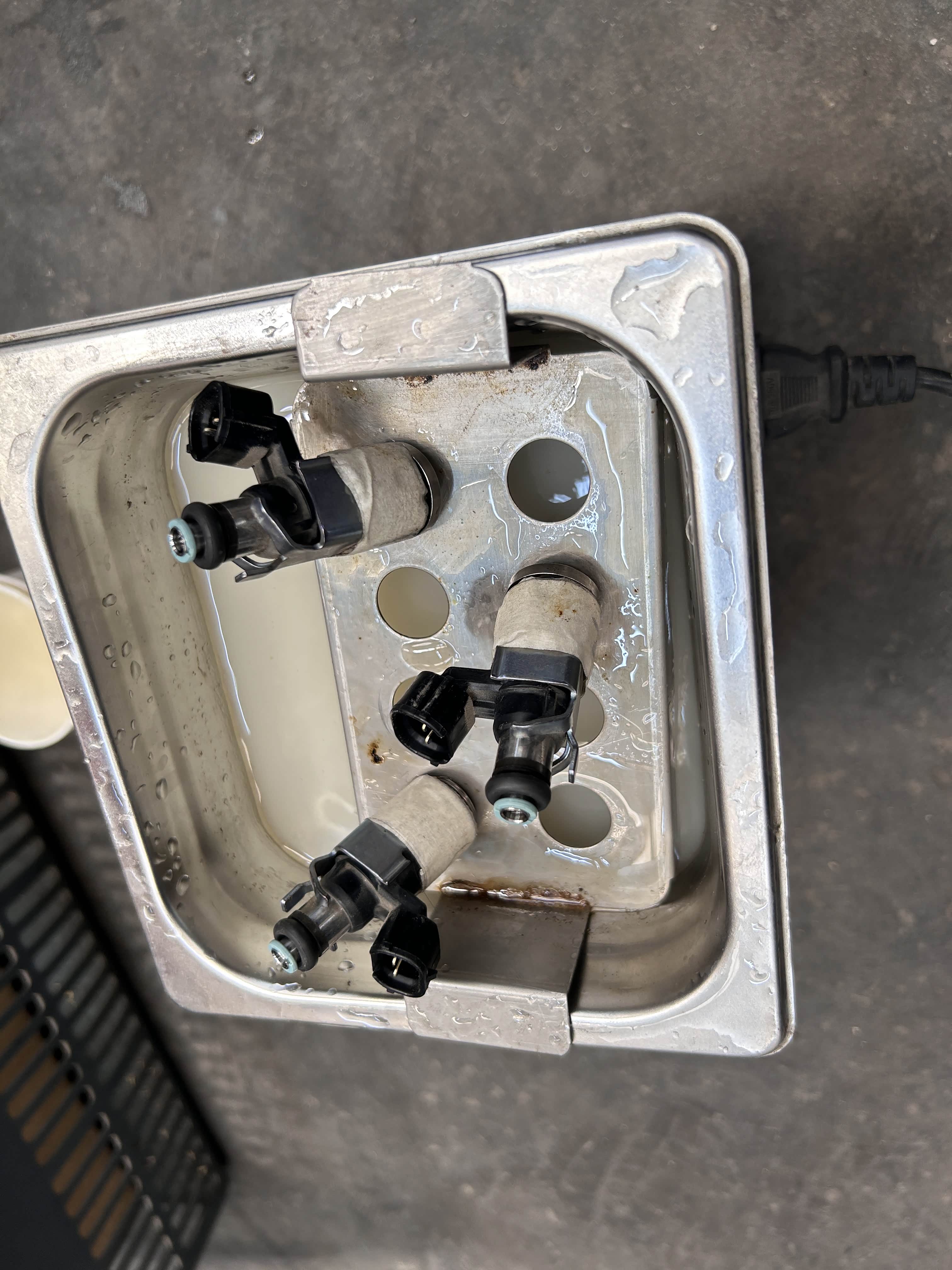

主要的3个喷油嘴,先使用节气门清洗剂浸泡、溶解、超声,使积碳脱落。由于3号缸的喷油嘴积碳严重,就不再清洗,直接更换新的喷油嘴,其他进气管道使用清洗剂进行清洗。
喷油嘴浸泡
超声
3号喷油嘴,积碳严重

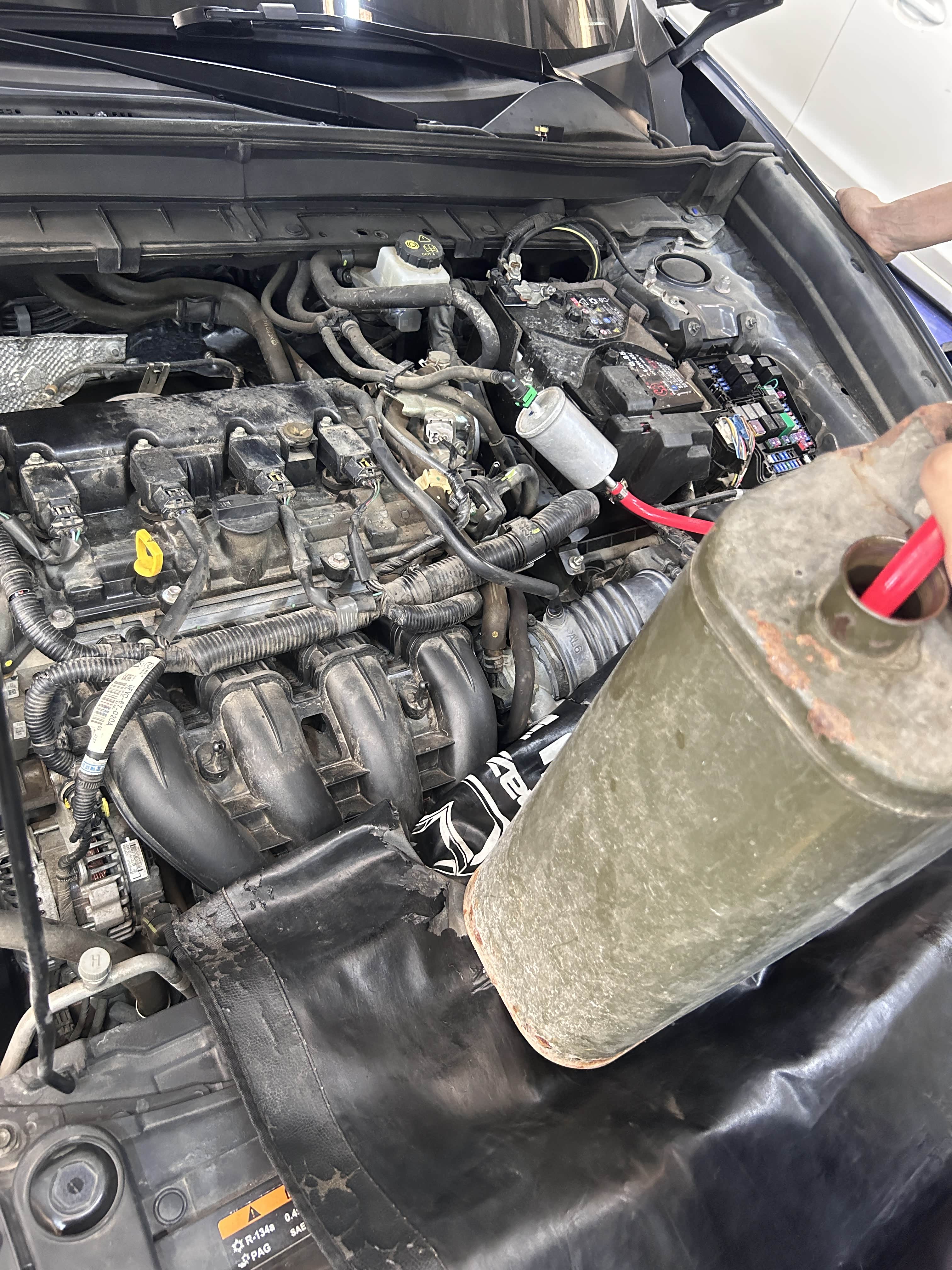

这部分清洗完成并安装好,接下来便开始更换汽油滤芯。由于我前两天刚把油加满,所以油箱里的汽油过多,需要抽出部分,最好不要超过油箱的1/2。因为油箱位于后排座椅下面,所以需要先拆下后排座椅,然后使用吸尘器吸掉了瓜子壳、零食碎屑和灰尘,拆下旧滤芯,换上新滤芯,这个过程就完成了。
抽出部分汽油
灰尘好多
旧汽油滤芯

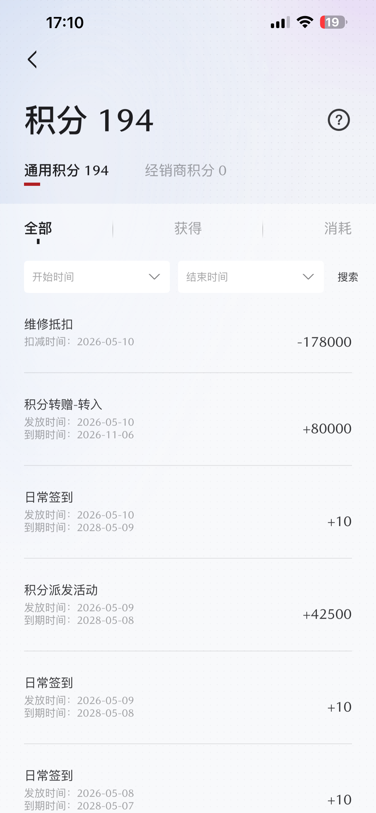

以上这些全部完成,然后就是再次连接电脑测试,怠速十几分钟监测,四个缸结果全部正常。接下来就是结账,拉出费用明细,本次共消费2309元(工时费打了9折),积分消耗178000,抵扣1780元,现金支付529元。这就是我为什么跑78公里从无锡来到昆山富骏4S店维修的原因,因为可以使用积分。修完跑到家都是正常的,故障码未再现,发动机不再异常抖动,后续使用再观察观察。
数据正常
