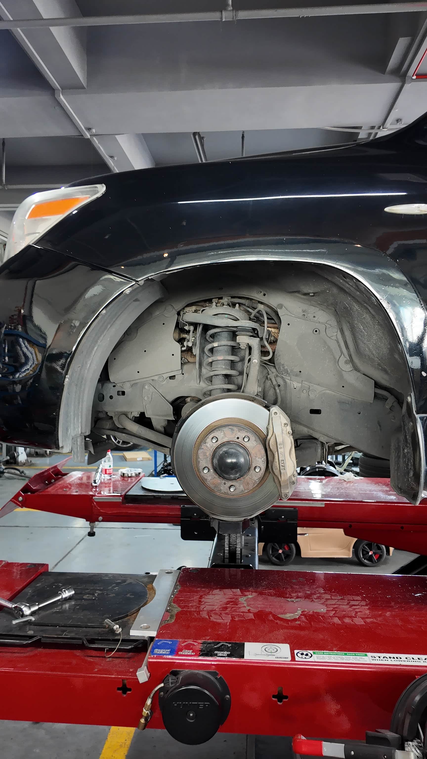

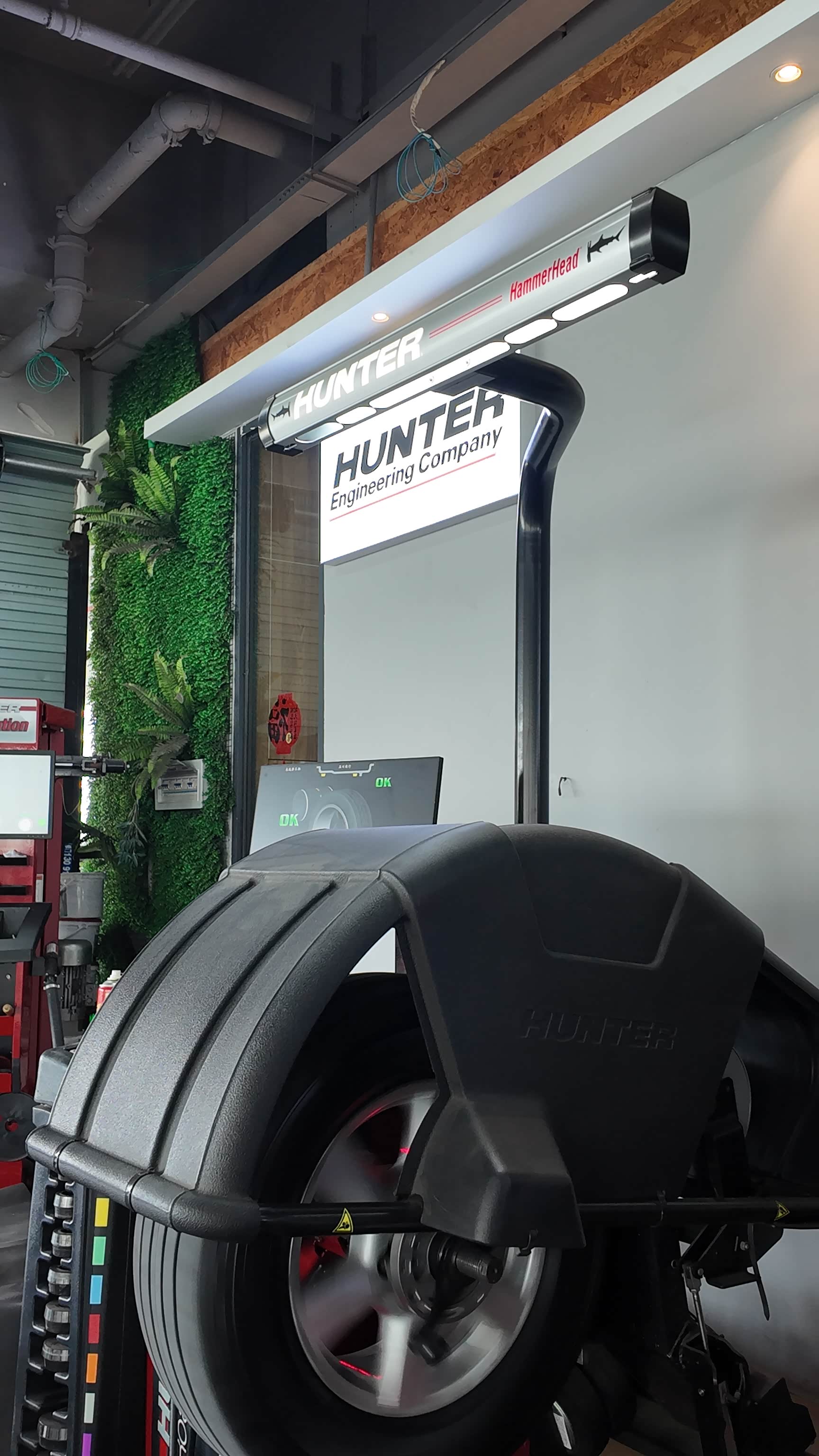

雷克萨斯LX570 升级米其林AT越野轮胎,选用内敛小花纹款式,兼顾日常通勤与轻度越野质感。
装车之后却出现明显车身行驶抖动,高速行驶尤为明显。

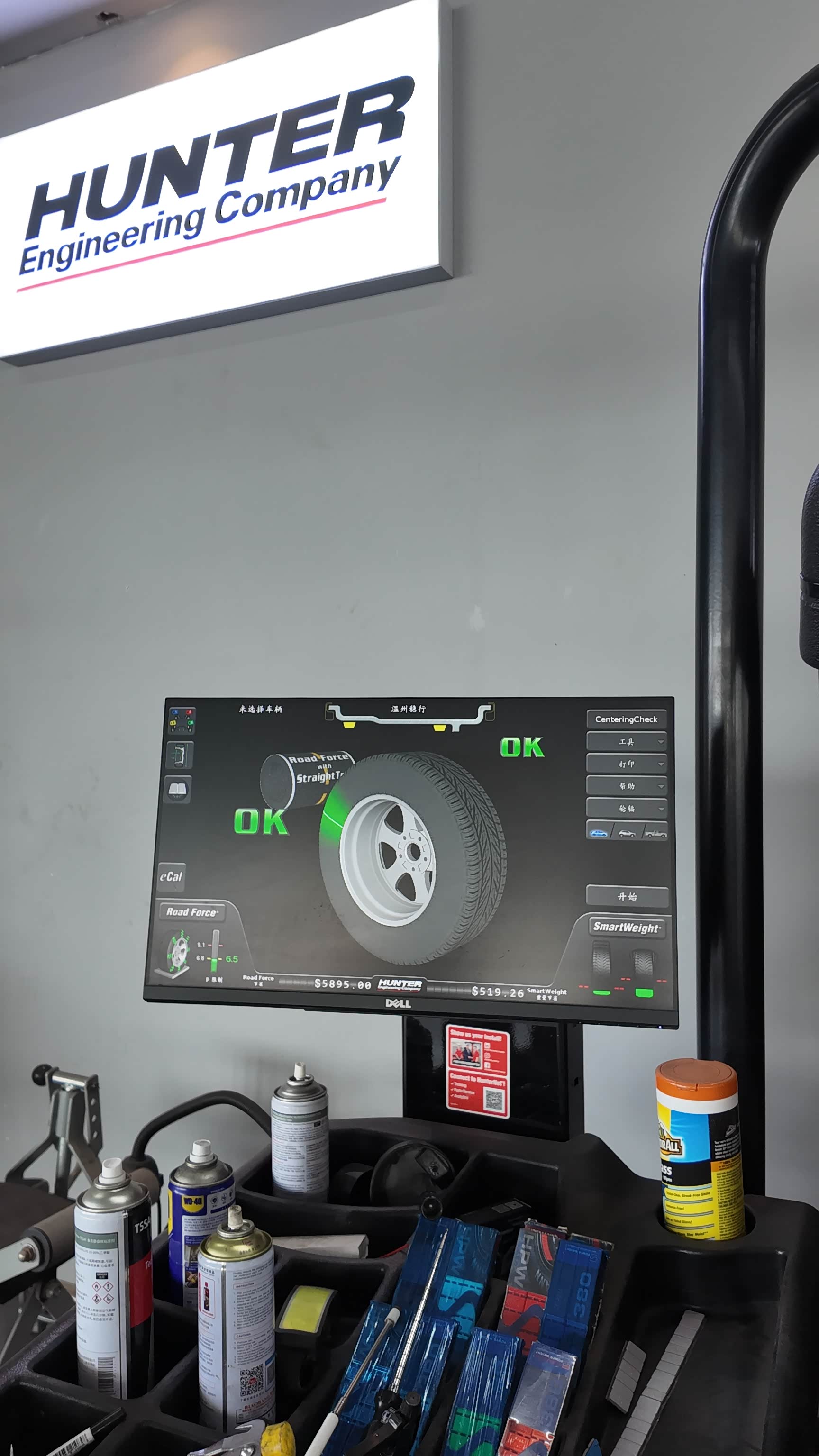

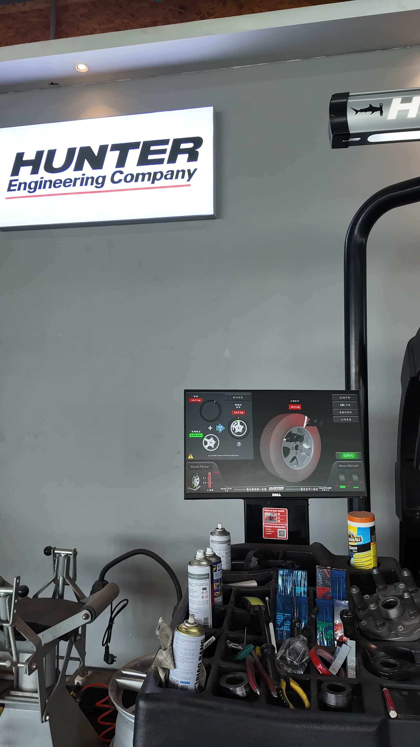

车主专程来到温州稳行进店检修,使用全套亨特轮端专业设备深度检测:常规动平衡数据并无明显偏差,核心问题出在轮胎道路力匹配不佳,原厂跳动量高达14–17.5,超出正常合理范围,是造成车身共振、高速抖动的主要根源。

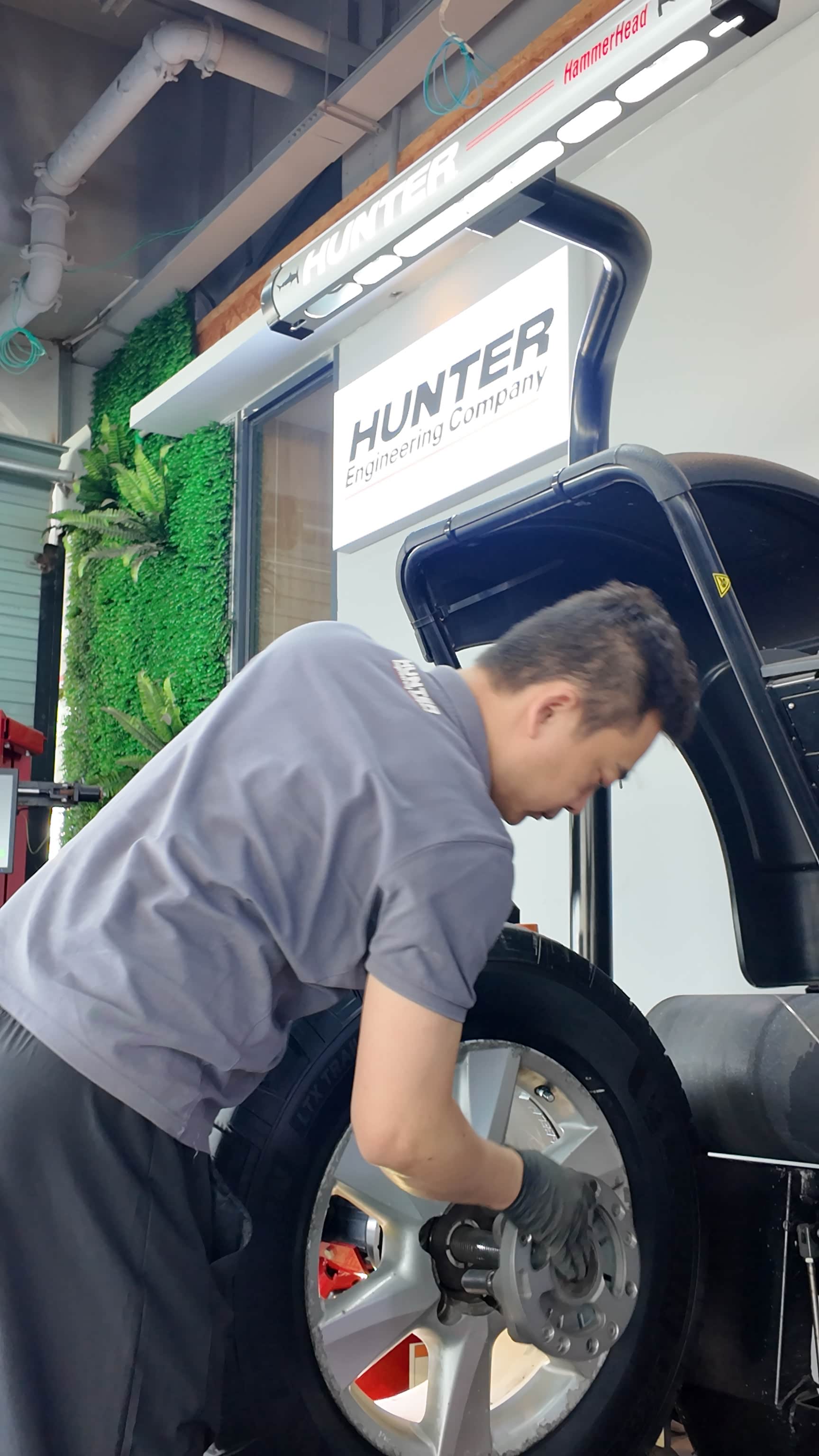

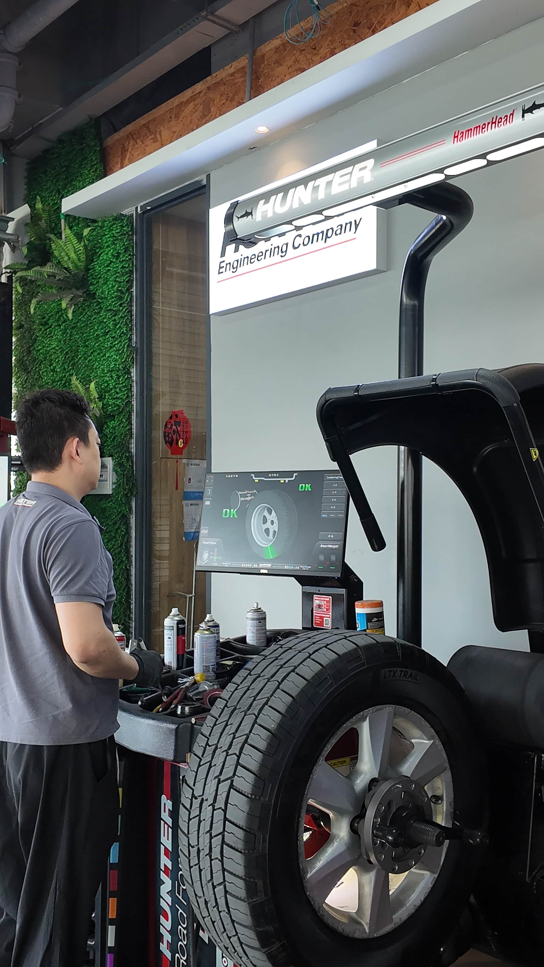

依托亨特专业道路力动平衡设备精准校正优化,重新匹配轮圈与轮胎最佳贴合位置,最终把跳动量优化控制在8.5、9.0区间。

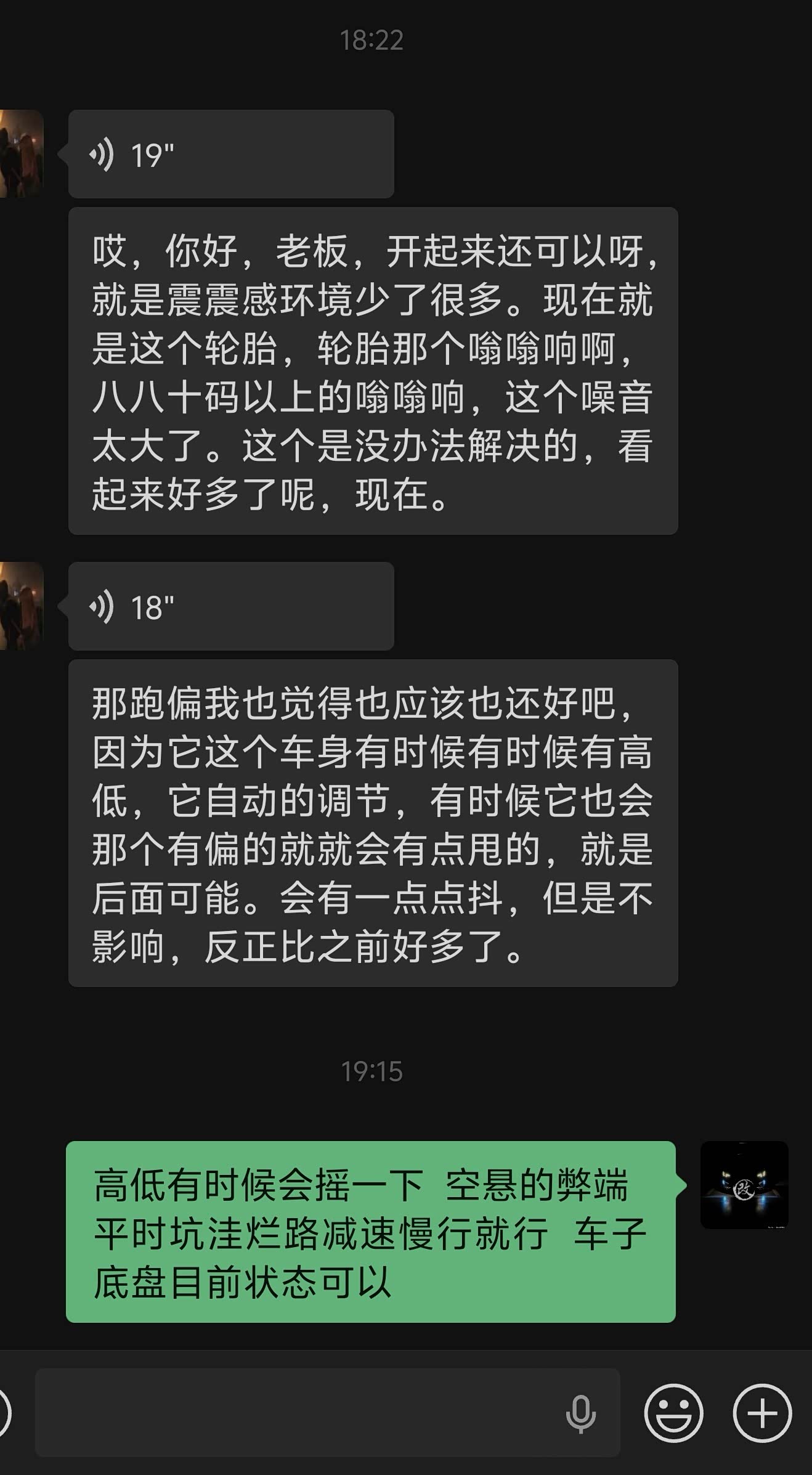

完工后车主上高速路面试驾,整车共振感明显消散,方向盘稳、底盘扎实不发飘,行驶平顺质感对比之前提升非常明显,解决换胎后的高速抖动困扰。
