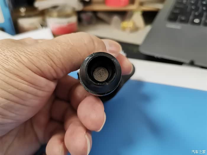

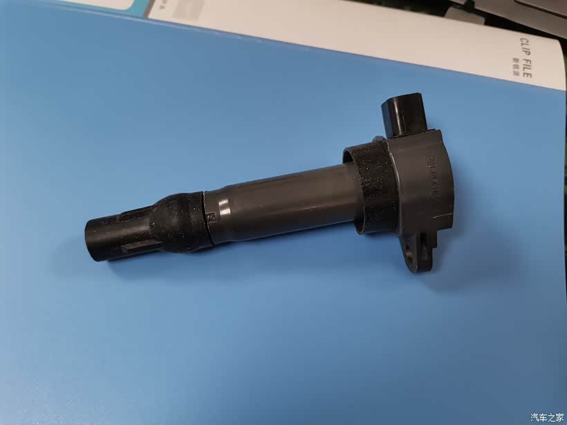

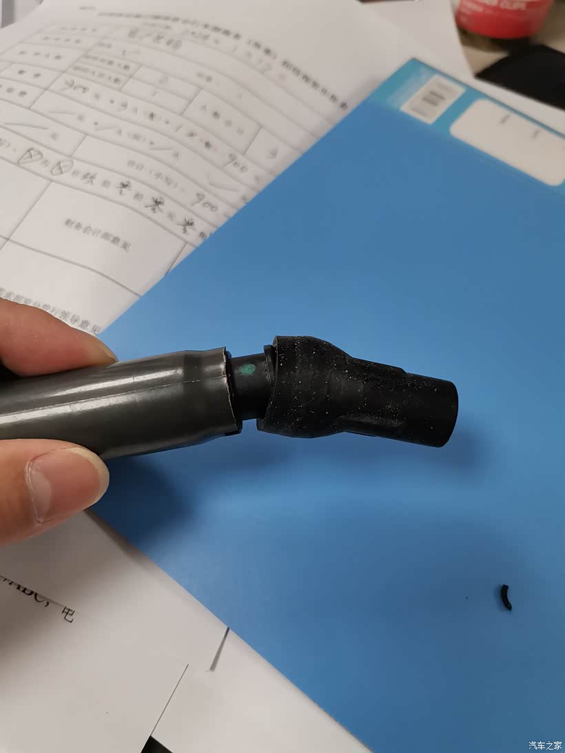

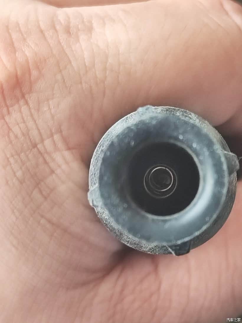

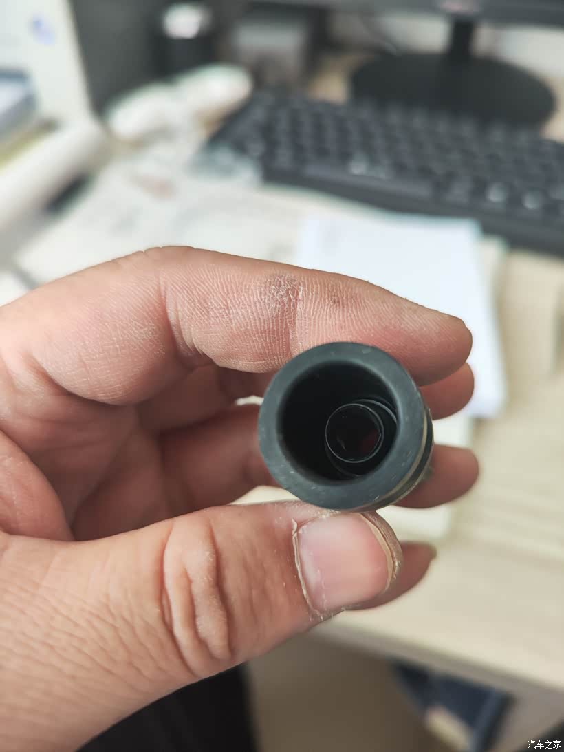

    改进方法其实很简单,就是改造一下点火线圈里面连接线圈和火花塞帽的弹簧。这个弹簧可能是点火高压传递的的最后一环,也是比较关键的一环。

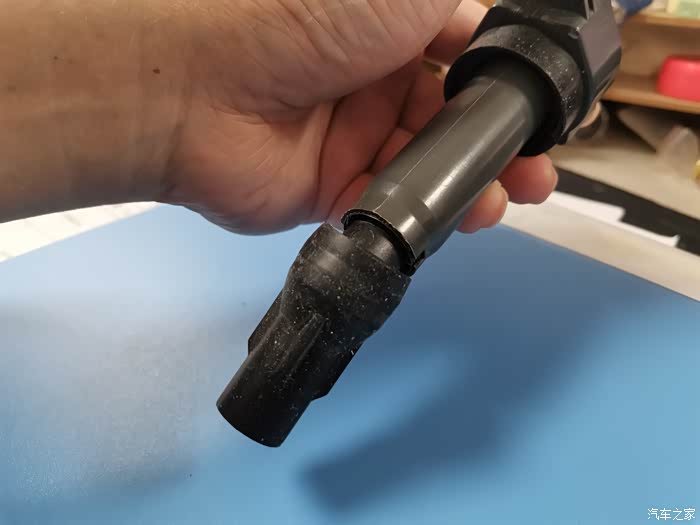

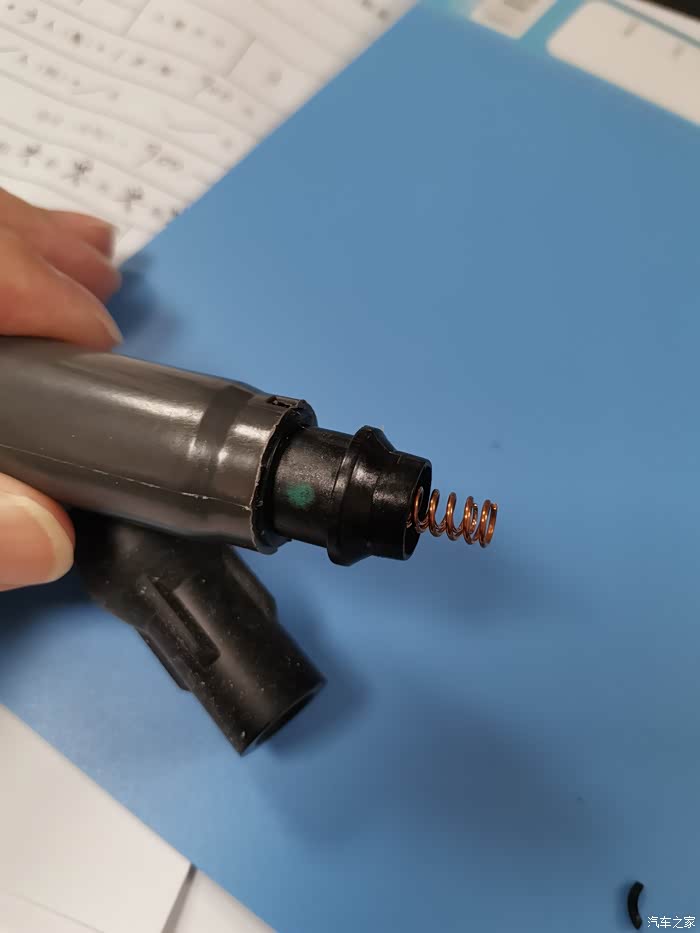

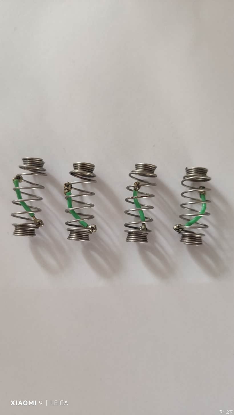

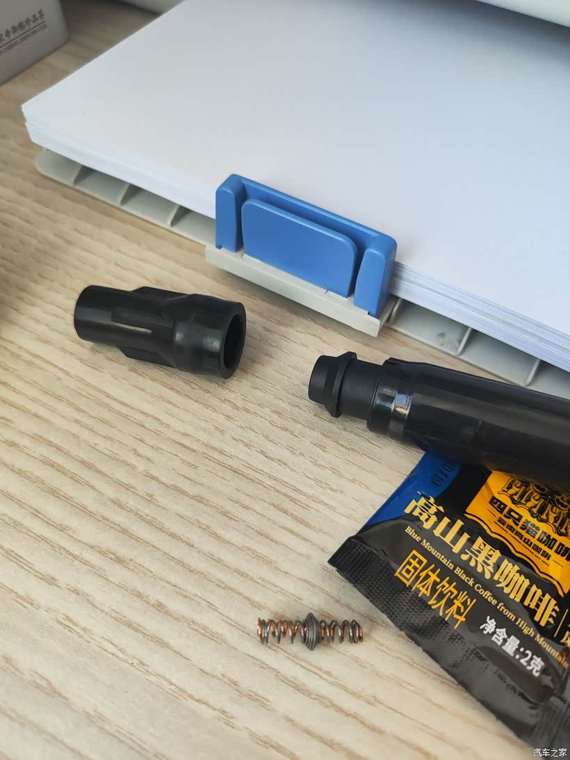

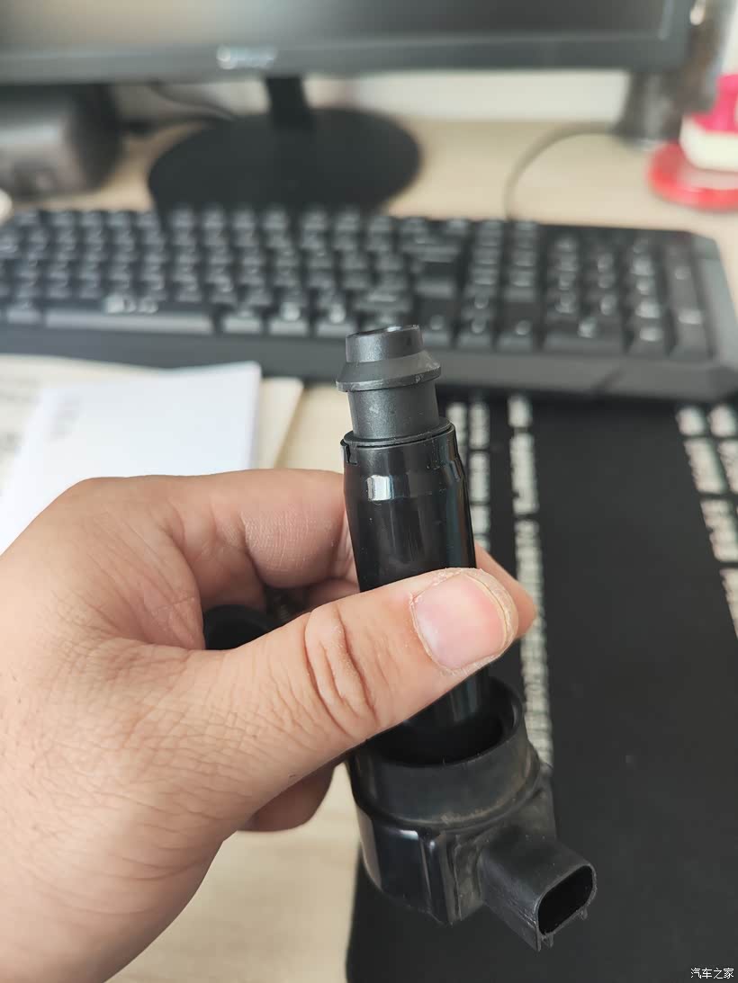

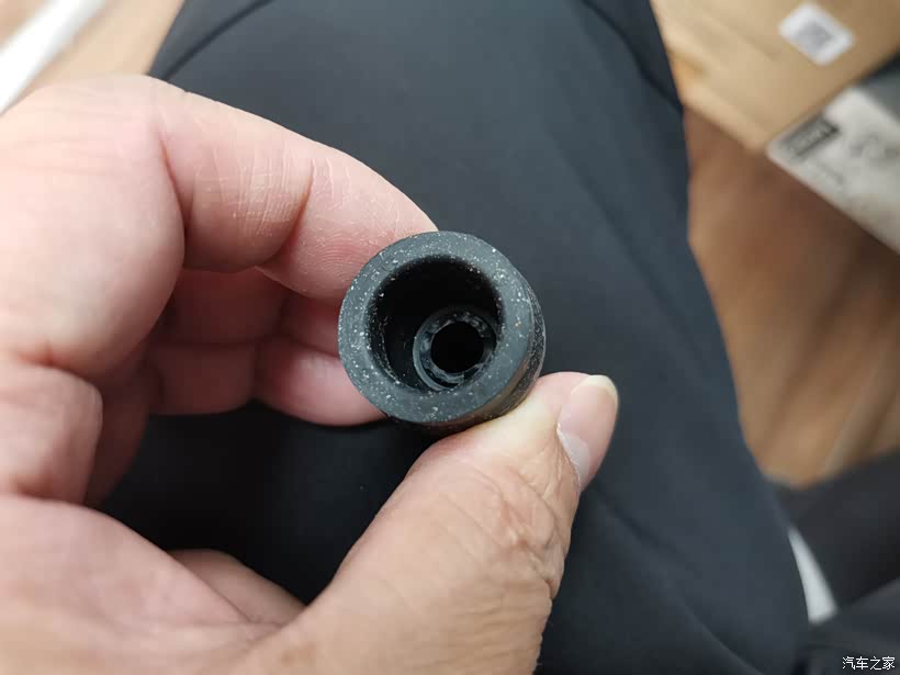

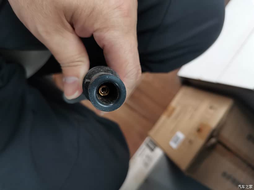

    之前有车友给出定期用wd40喷弹簧和接触面的方法,我照做了,但个人感觉没有明显效果。后来在网上看到有其他车系论坛的帖子提到用镀金弹簧升级改造这个弹簧,但限于条件,没有能力定制与我们车型匹配的镀金弹簧,我们这车的点火线圈弹簧造型还有些不一样,它是中间粗一点,两头细一点的造型(个人拆解了一个废旧点火线圈,发现这个造型主要是为了保证弹簧在点火线圈底部的胶套中不会脱出来)。

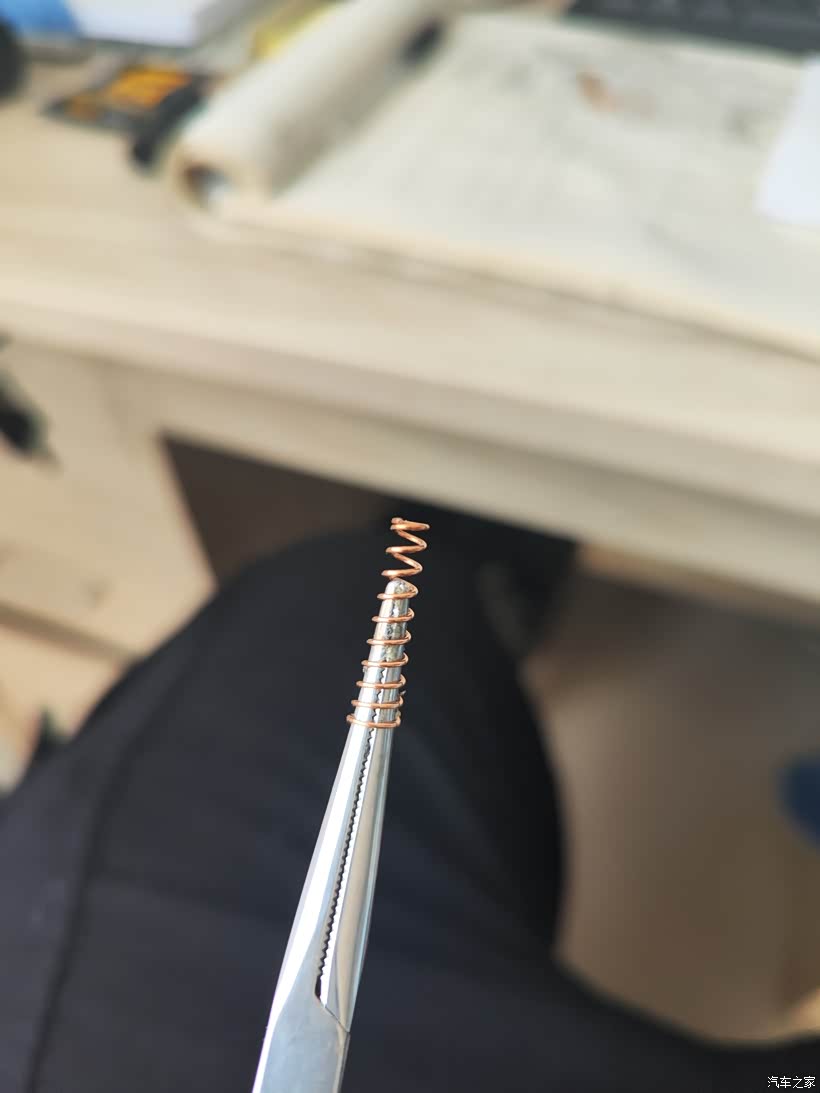

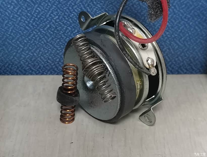

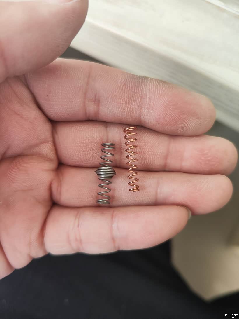

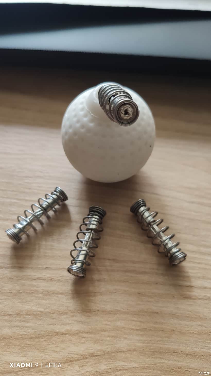

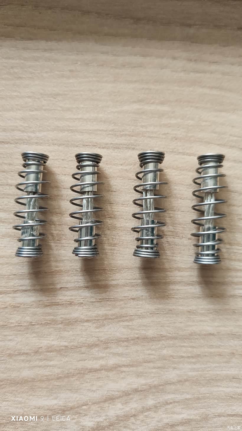

    于是想到用纯铜的弹簧来代替或者加强,有几种方法,一种是直接用同尺寸的纯铜弹簧代替(中间粗的部分用口径合适的硅胶管固定,弹簧尺寸可以选用0.8*6*25mm的),另一种方法是在原来的弹簧中间塞入一个小一点的纯铜弹簧(弹簧尺寸:0.6*4*25mm=弹簧线径*弹簧直径*弹簧长度)),弹簧上部用工具撑大一点(我是用镊子插入,再用起子下压撑开的)了,保证其在里面不会脱出来。我用的就是第二种方法。

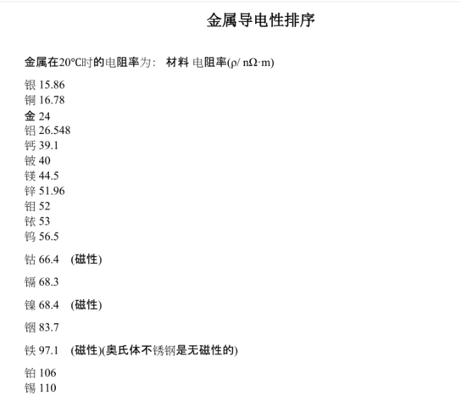

度娘科普金属导电性排序,最好的是银,铜排第二(但与银的差距非常小),金反而排在铜的后面(但金的耐氧化性更好,所以很多电子板卡接插部位都要做镀金处理)。不考虑耐氧化性,铜的导电性能比金更强。

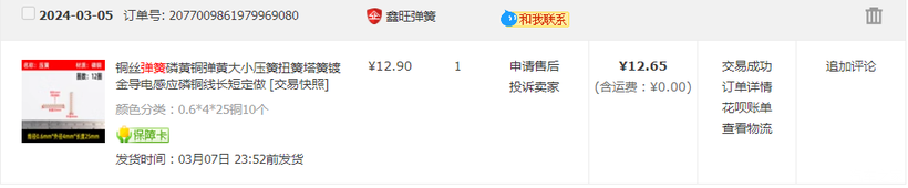

配套的纯铜弹簧某宝上可以直接购买,十几元钱10个包邮,我们这车改造只需要4个,摊算成本就几块钱。

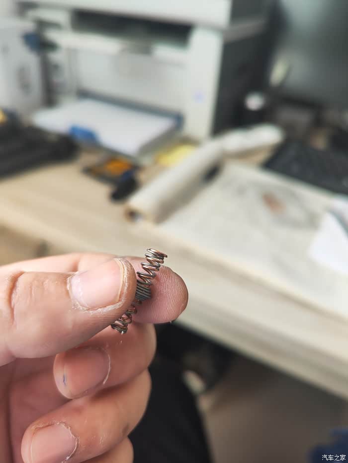

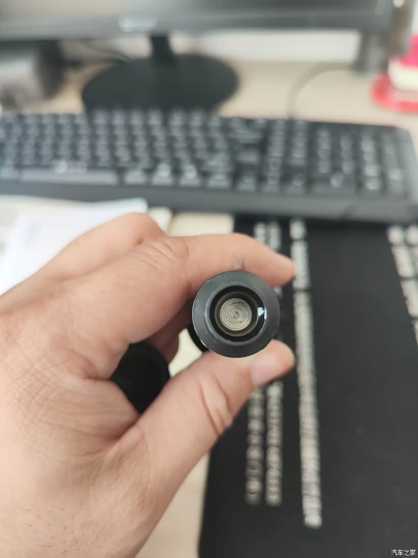

内嵌弹簧尺寸,图片上这种0.6*4*25mm的(弹簧线径*弹簧直径或是宽度*弹簧长度)。注意弹簧上部与线圈接触端用工具撑大一点(我是用镊子插入,再用起子下压撑开的),保证其在原来弹簧里面不会脱出来。
也可以用粗一点的,直径大一点的纯铜弹簧直接代替原车弹簧(经过本人尝试, 0.8*6*25的纯铜弹簧最合适),不过弹簧中间部位要用硅胶圈或者橡胶圈定位一下(硅胶圈内径6mm,外径9mm的应该就可以了,内径5mm,外径8mm的也行,就是有点紧,最好两种都买一点,哪种合适用哪种,直接买那种硅胶管来裁剪就可以),以防止弹簧从点火线圈胶套中脱出来(实际安装到位后其实是不需要这个定位胶圈的,因为装好后这个弹簧是在线圈和火花塞之间弹性紧密连接的)。

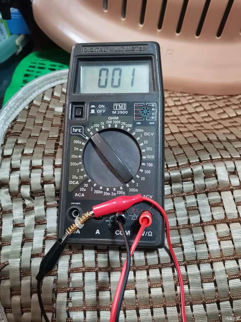

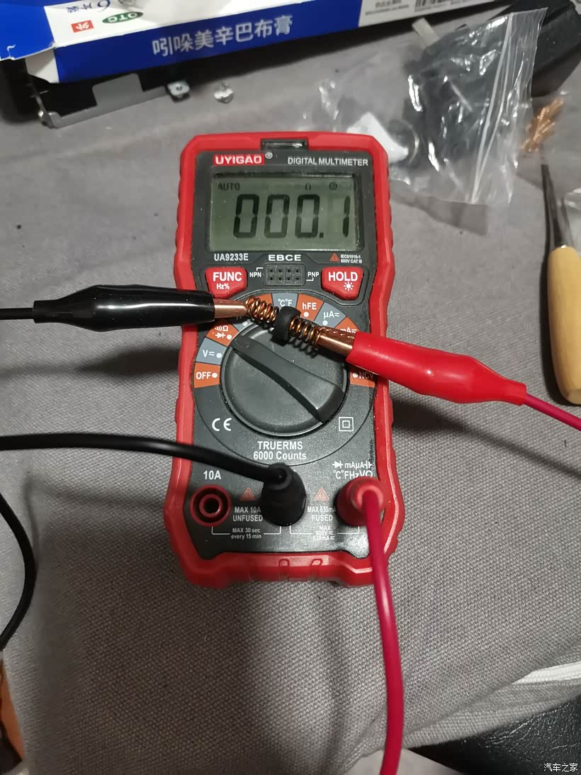

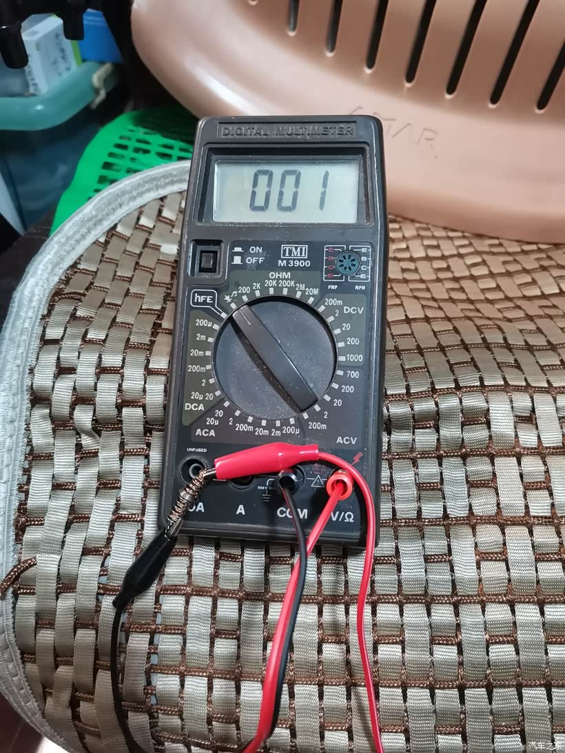

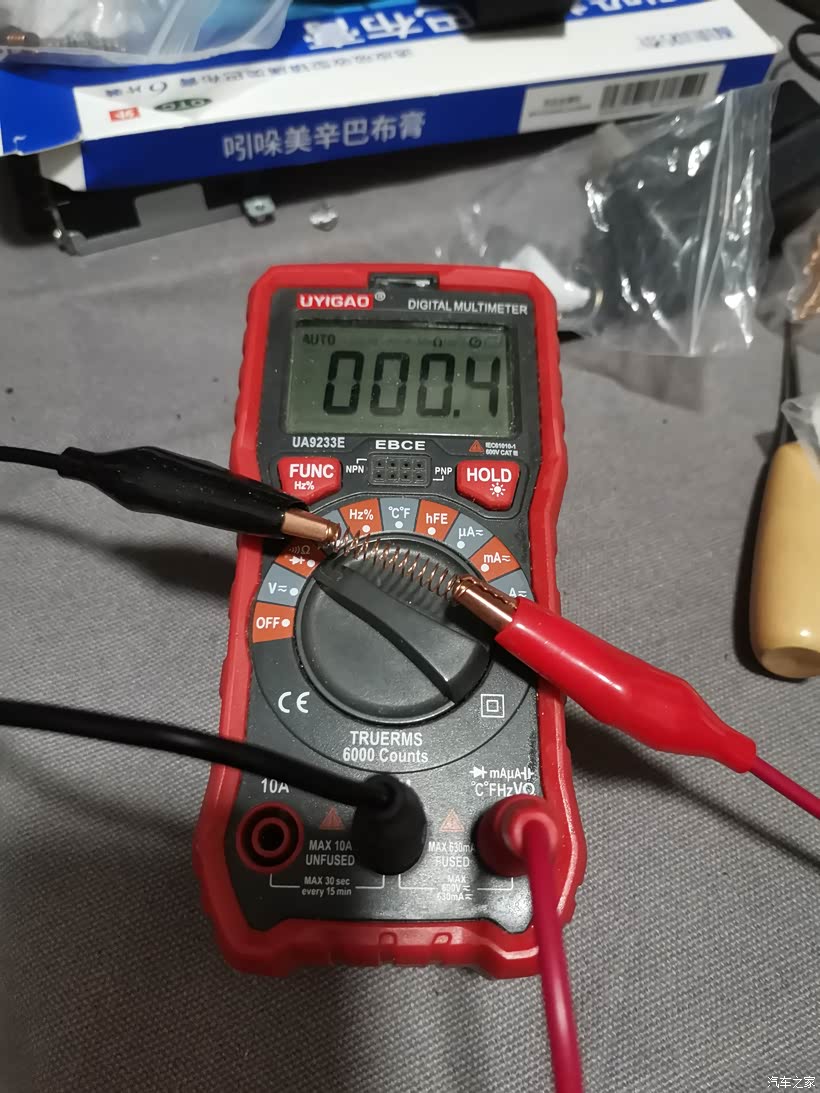

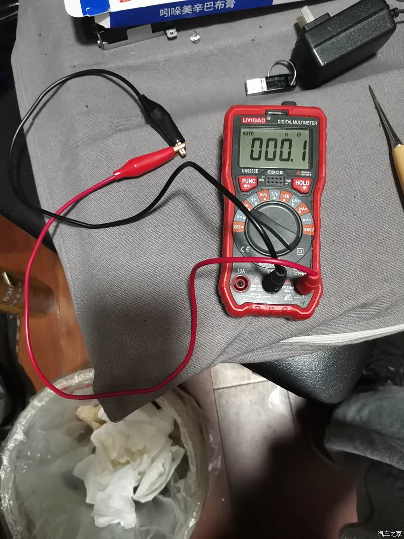

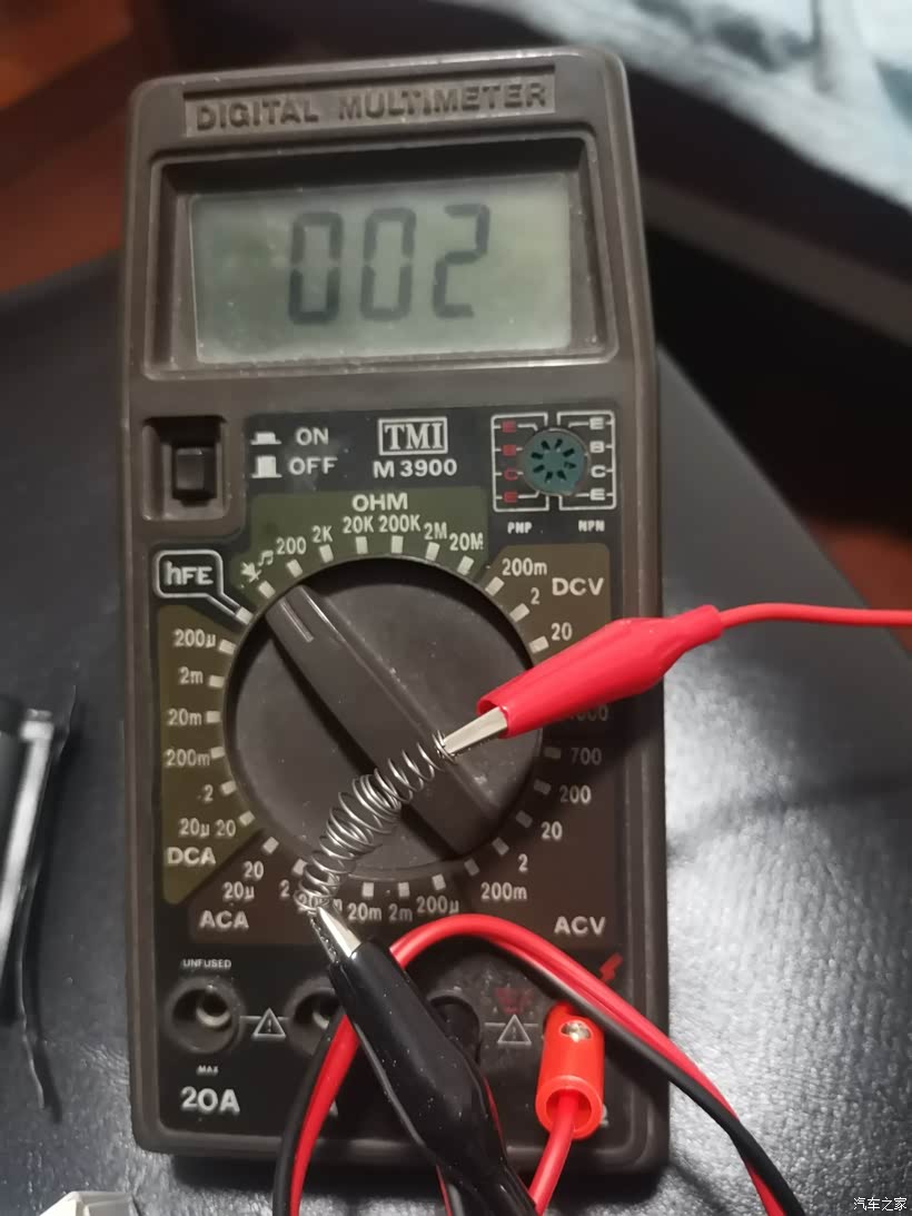

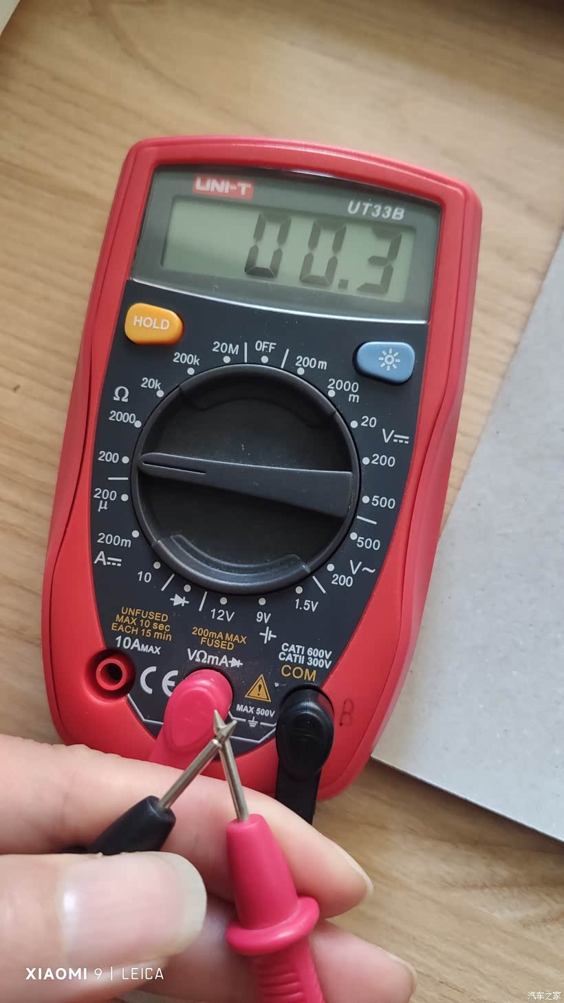

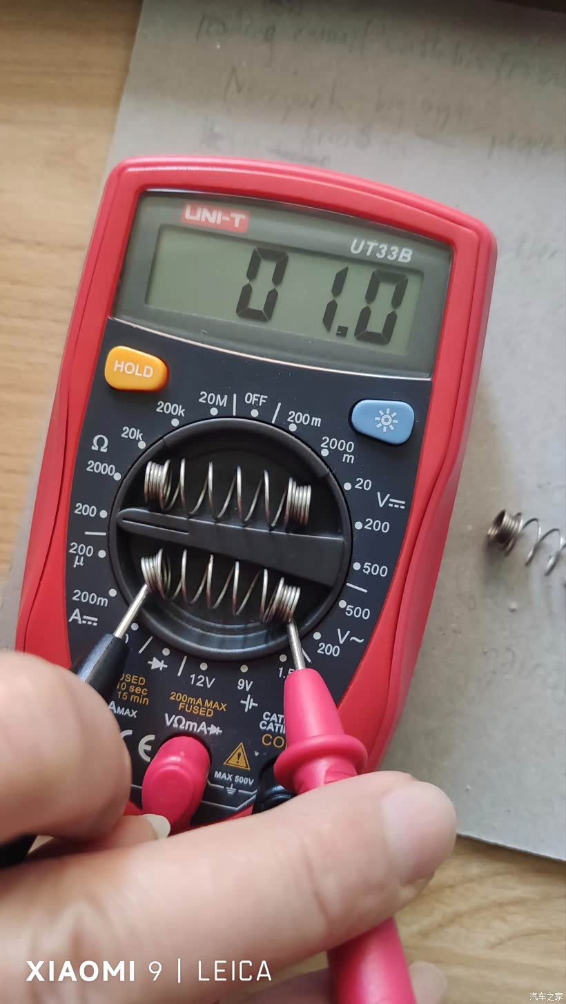

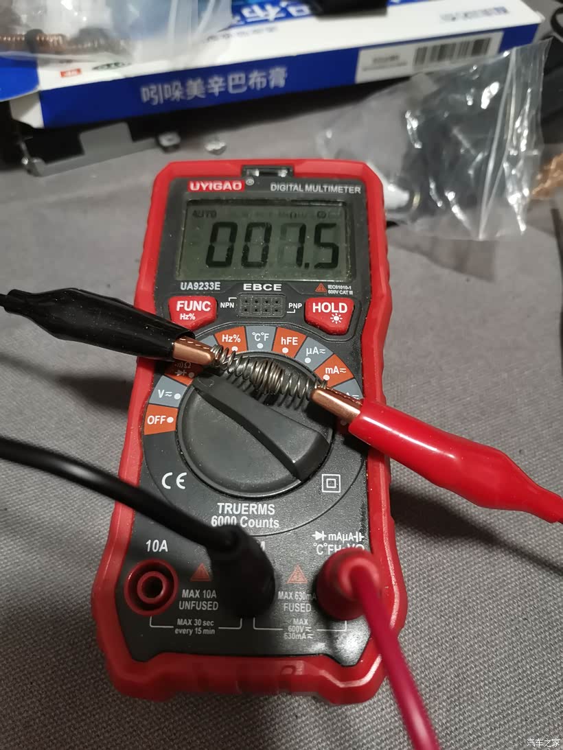

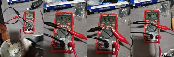

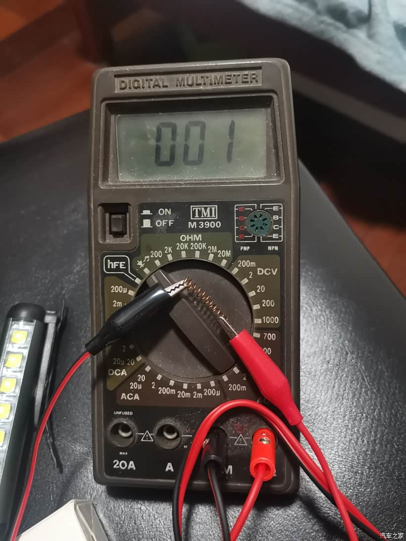

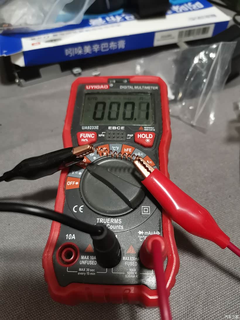

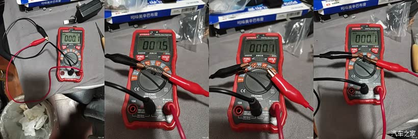

找了一个精度高点的数字万用表重新量了一下弹簧的电阻:
短接测量显示0.1欧,不错;原车弹簧测得1.5欧;0.6和0.8线径的纯铜弹簧测得电阻均与短接一致,为0.1欧。

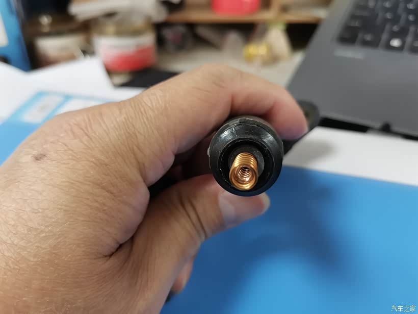

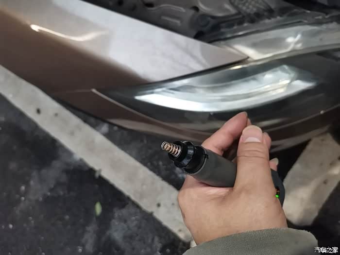

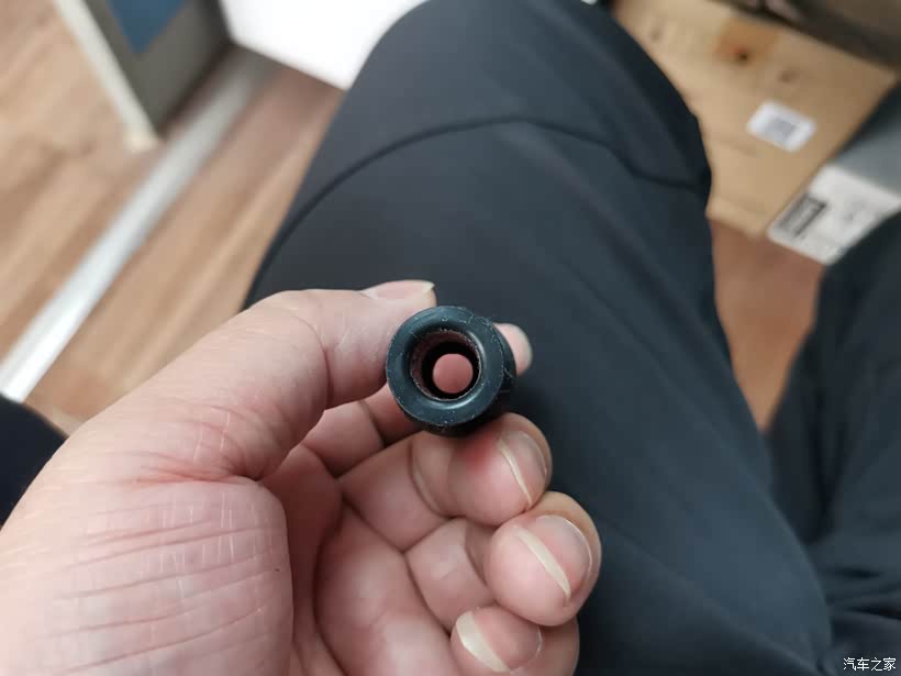

装上胶套就可以上车使用了。
    说实话,对于这次尝试我最初并没有很大的期待
    改造完成装车后,经过近一个月的测试,效果出乎意料的好!油门明显变轻,低扭也有明显增强。

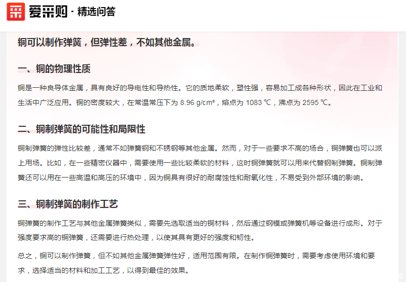

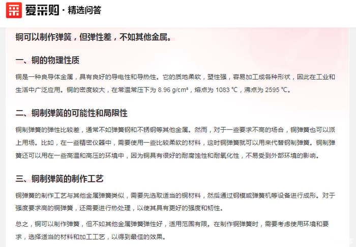

不过,我个人也猜想了一个可能,可能铜材的刚性不够,并不适合用作弹簧这一块,时间长了可能会导致金属疲劳弹性衰减较大,在需要较大刚性的使用场景中不适用(但我觉得点火线圈这一块并不需要较大刚性,反而对导电性能要求更高)。所以为了减少长期使用可能导致的售后问题,厂家就没有采用(即使它性能和效果更好)。
度娘搜到的关于铜弹簧的特性,也许可能在原车弹簧中嵌套一个小一号的纯铜弹簧是diy改良最优解之一

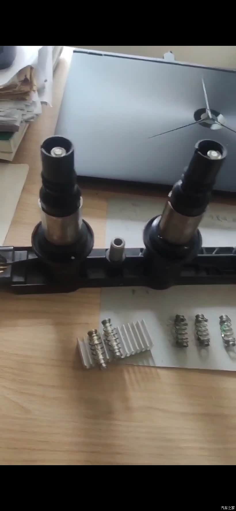

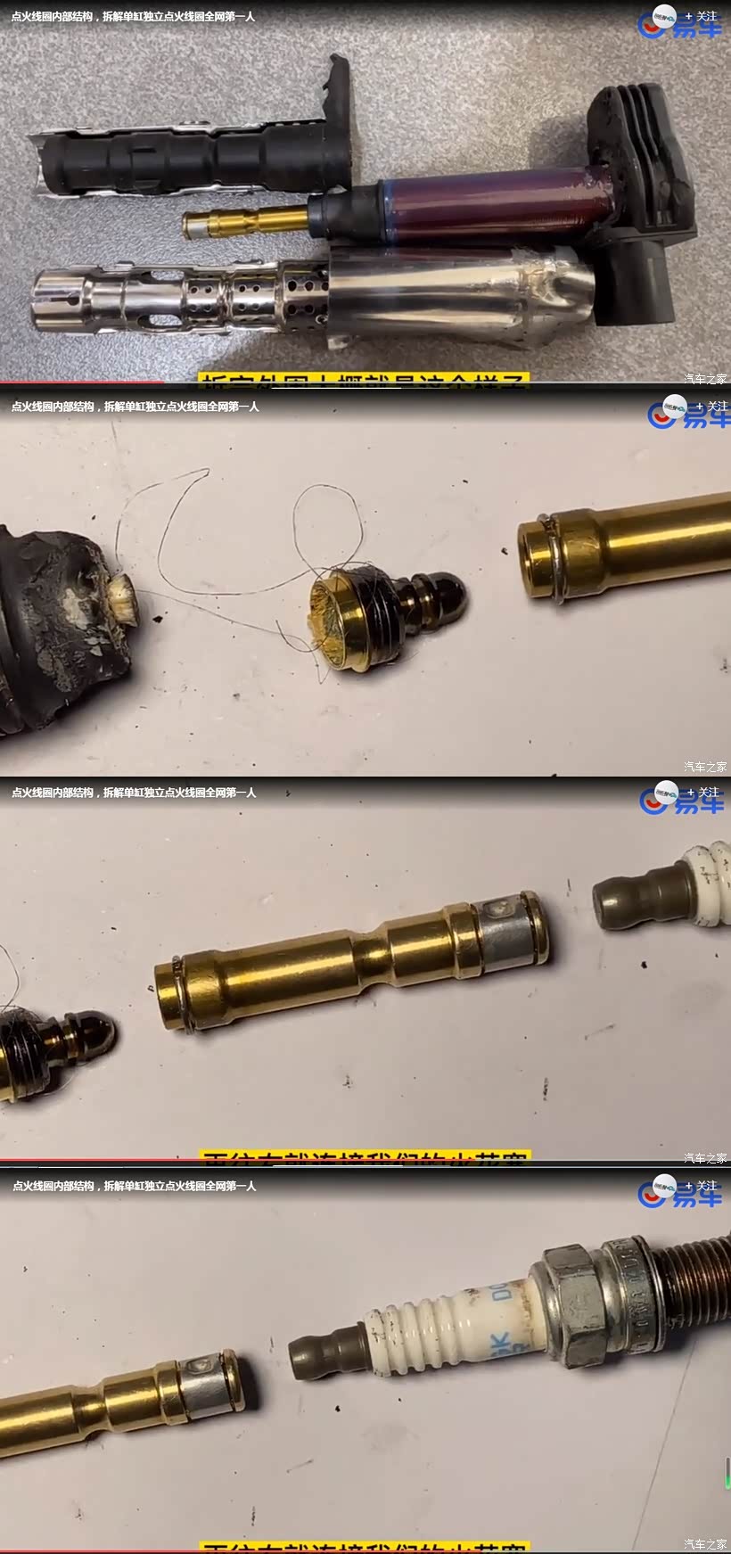

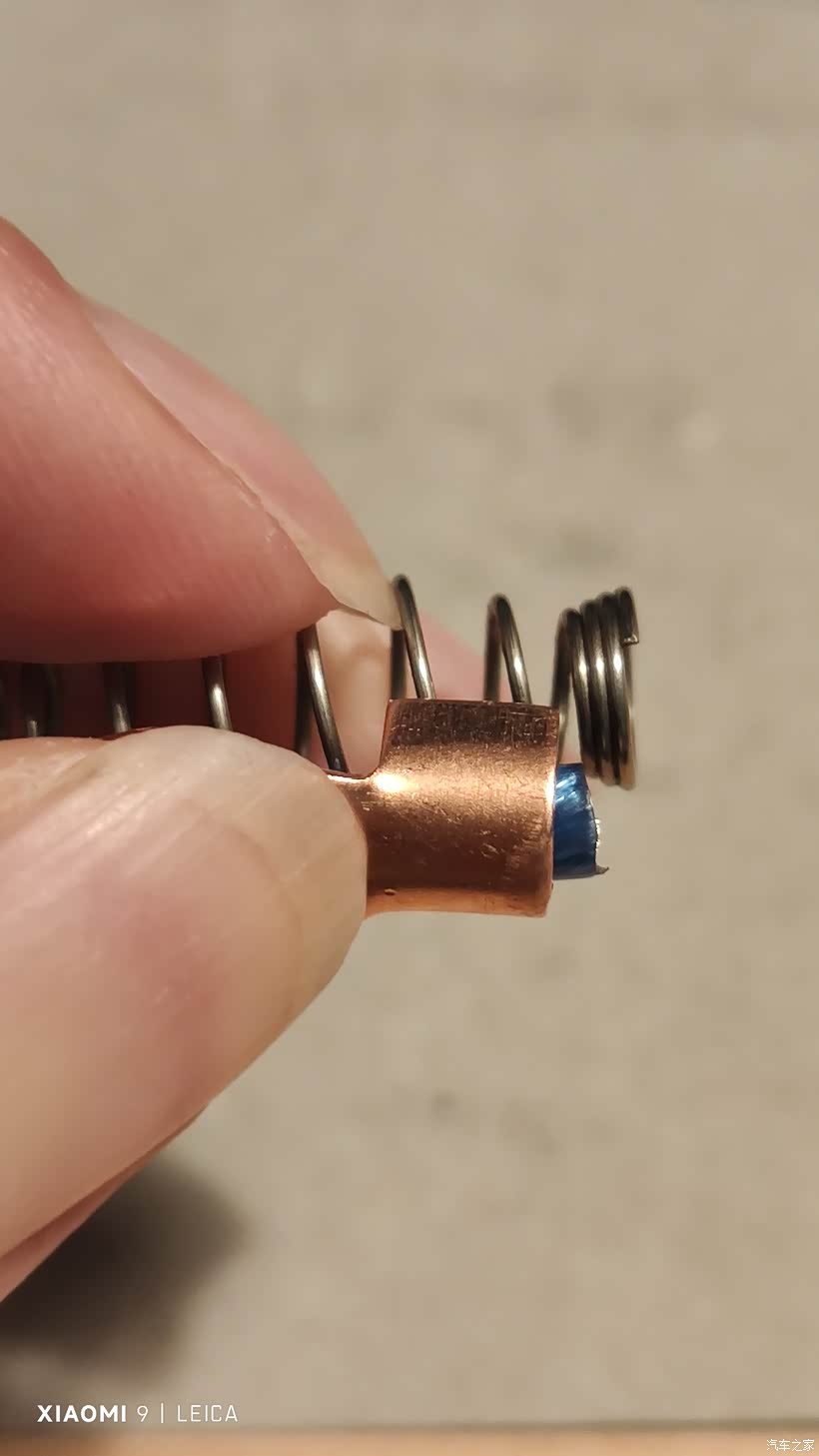

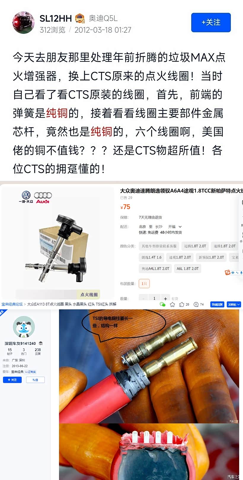

5.27更新:根据跟帖的车友反馈还有我自己在网上查到的,有些国外车型用的点火线圈这个部位其实就是用的纯铜弹簧或者铜连接件,比如奥迪、帕萨特、凯迪拉克cts等,见下面截图。所以这个部位改铜弹簧是完全可行,也是非常有必要的。
上面这个拆车的点火线圈,经过搜索证实是奥迪、帕萨特的点火线圈,连接件非常考究,没有弹簧,是纯铜的(表面色泽看起来像经过了镀金处理),两头采用金属卡扣设计,接触貌似比弹簧更加紧密牢靠。

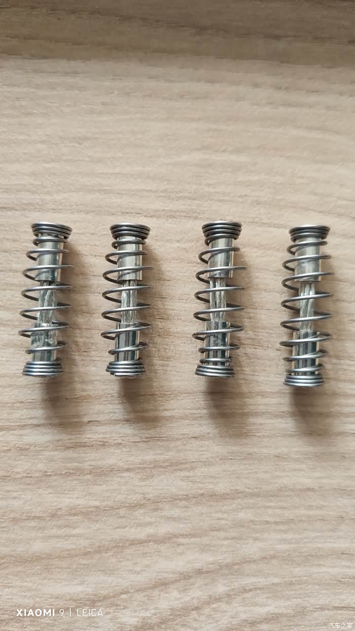

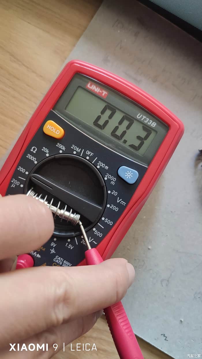

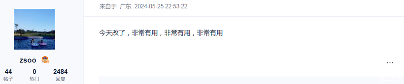

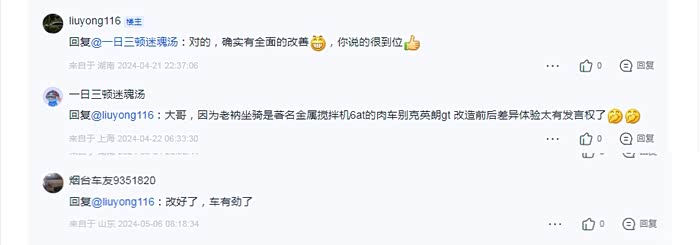

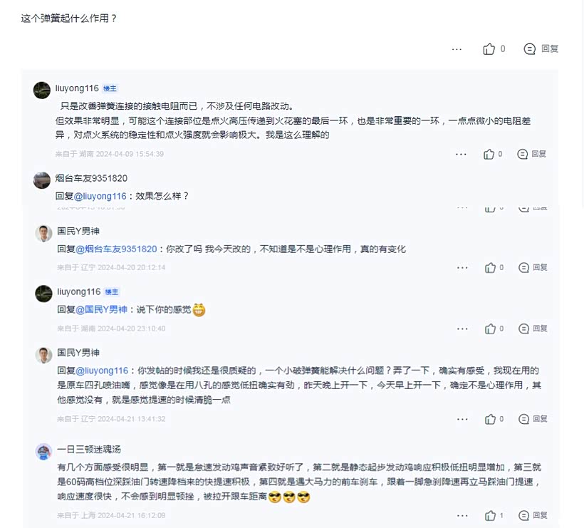

目前已有多位车友尝试,并在跟帖中反馈有效果,见下面截图
