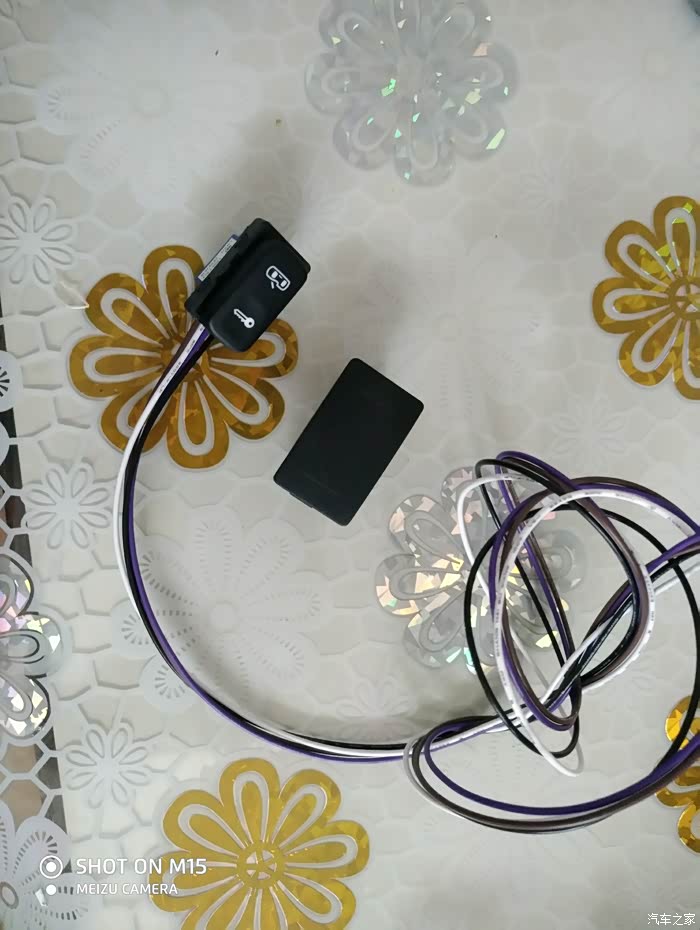

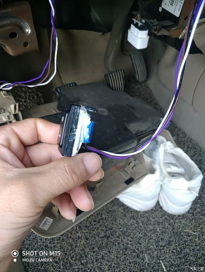

原主驾门锁按钮不太灵了,有时锁不上。买个锁块吧也几十块。不如搞个按钮还方便操作

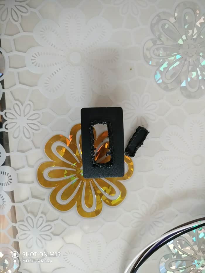

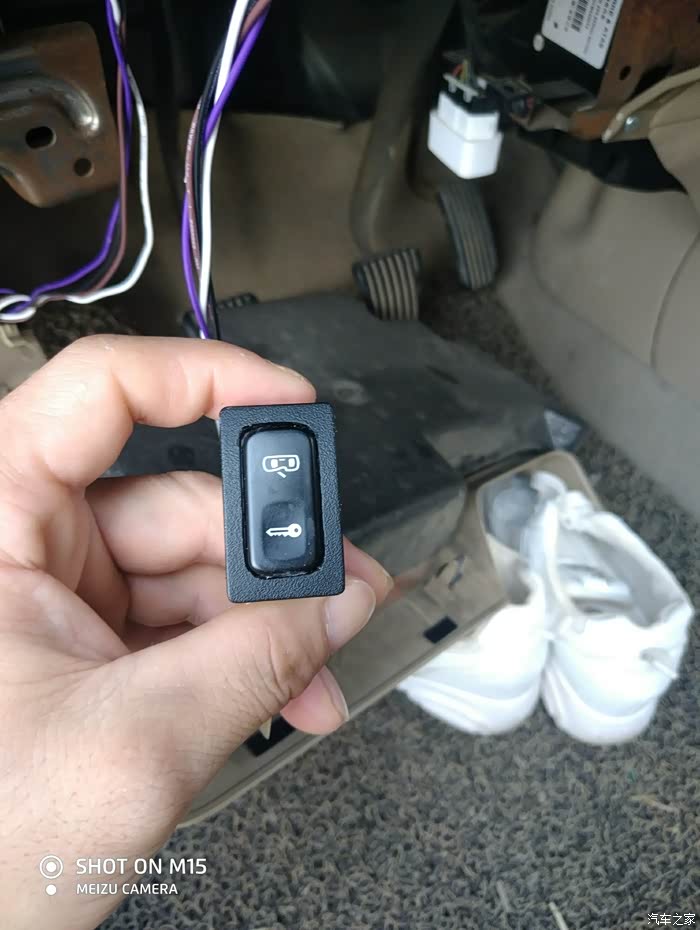

买来的中控锁按钮,光买了按钮没有要面板。面板也要几十块简直就是抢劫好不好。图中黑色的按钮是车上撬下来的。

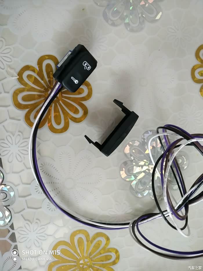

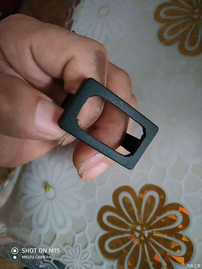

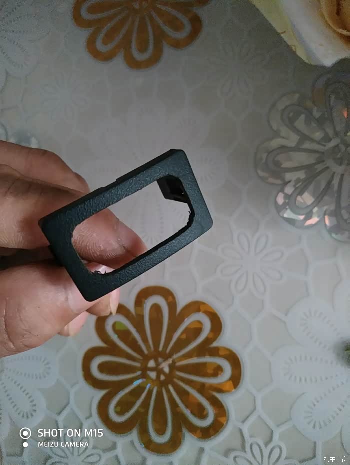

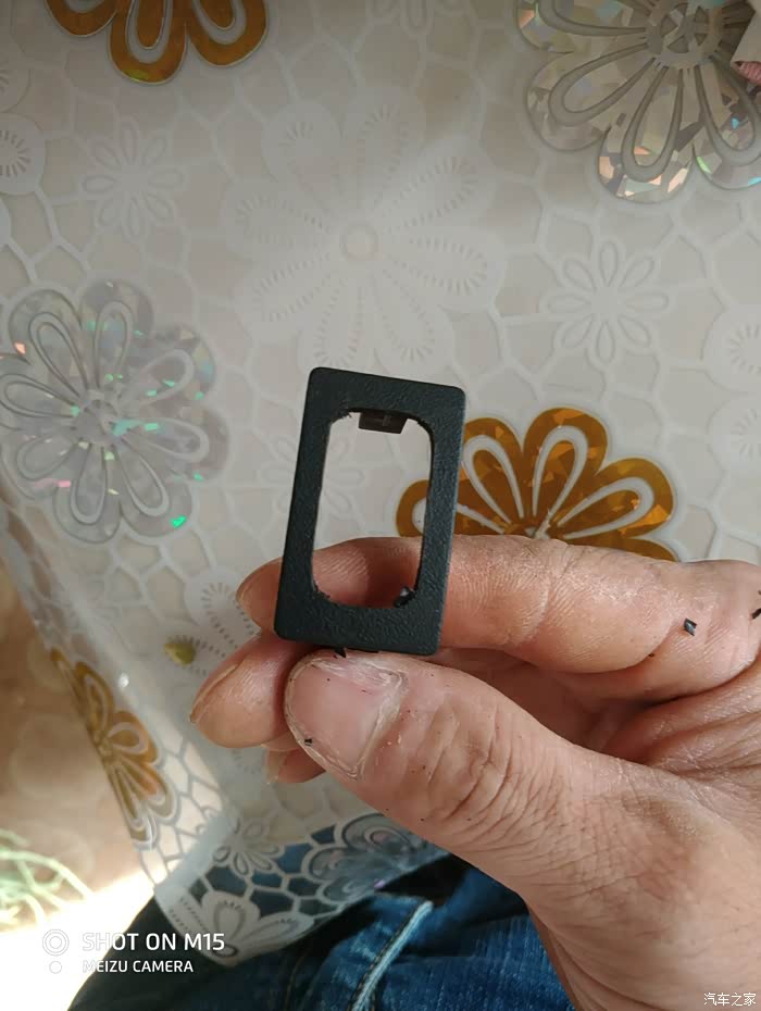

面板是通过卡扣卡的
电烙铁烧圈圈
烫个洞出来
上刀上锉
这加工的不也挺好的?
完美好不好
这个面板和按钮已经抹胶固定了
正面

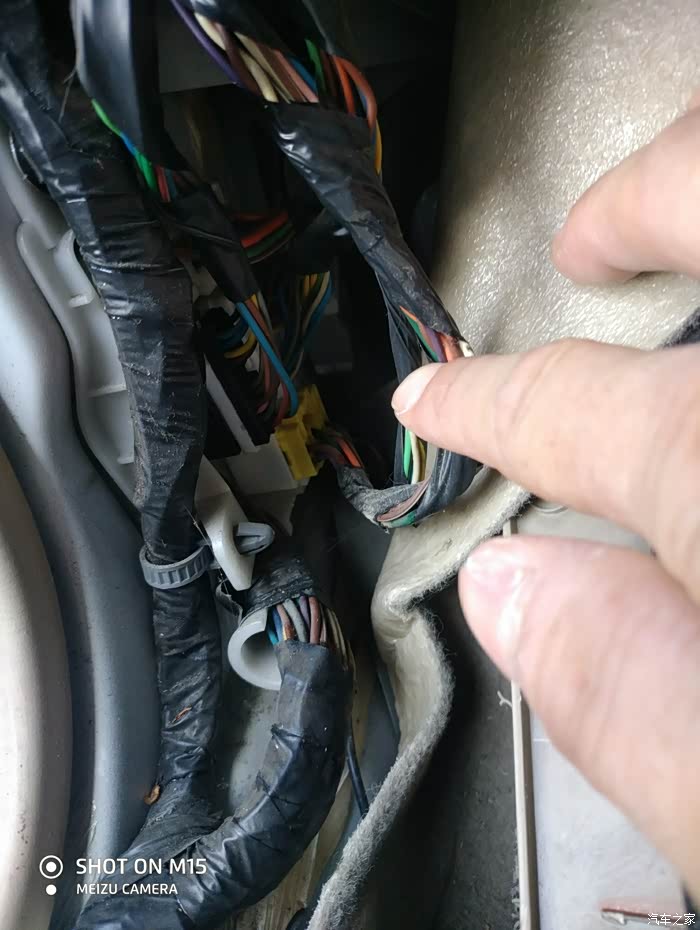

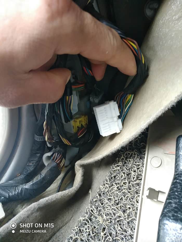

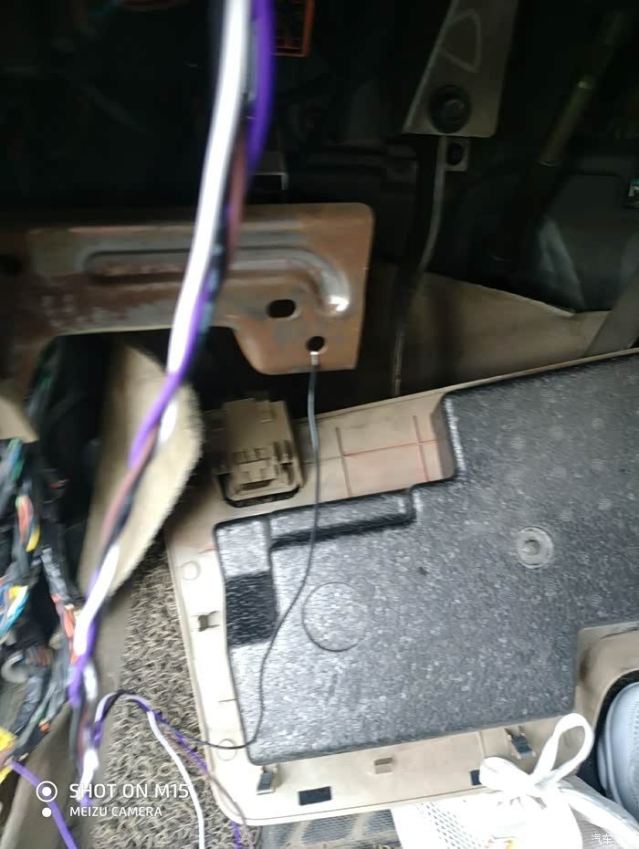

拆掉主驾门槛,准备接线

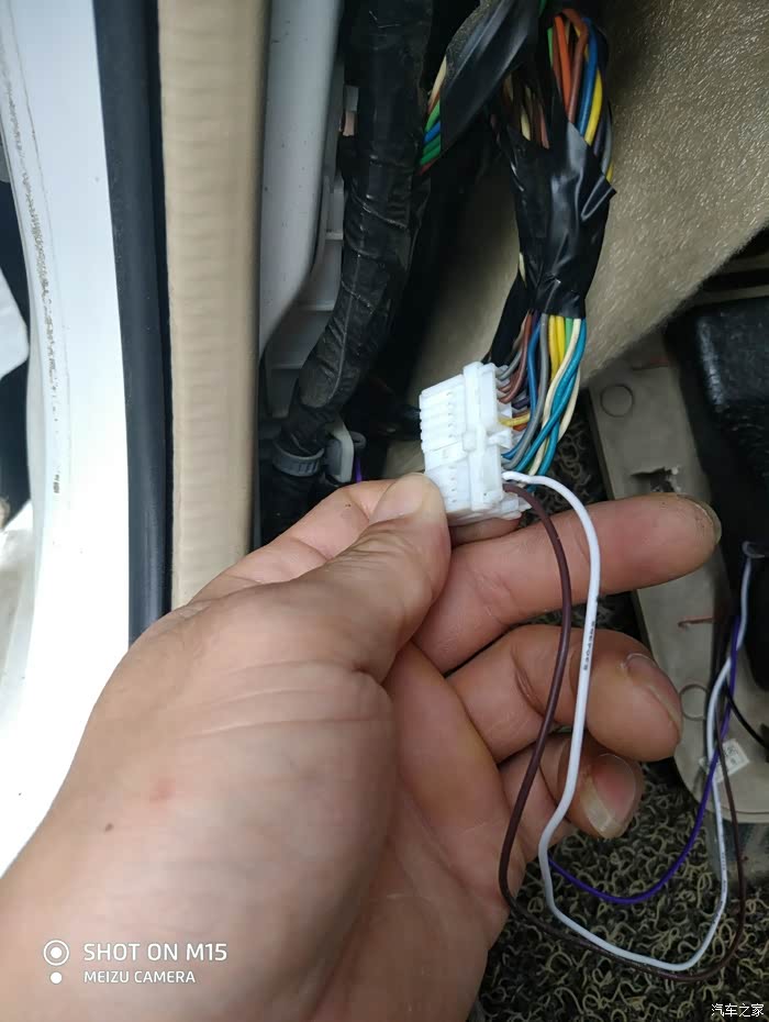

拔下来

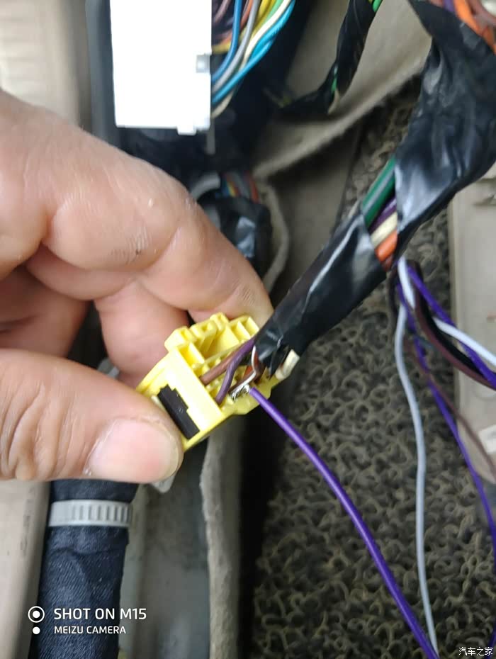

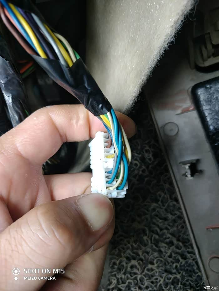

不破线,直接线孔并线
总共4根线。搭铁
按照卖家提供的接线资料接线
用牙签把线插进孔里面,再把牙签断掉,线就接的很牢固了。

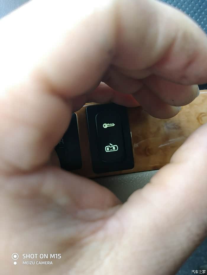

OK了。测试没有问题。装车完事
用车感受
