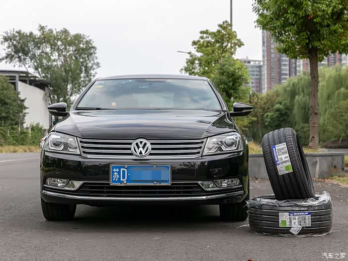

这个双11不剁手,我们剁脚,狠下心来,购买全新米其林浩悦四代轮胎,论坛上也没见过谁换过这轮胎,不知道到底怎么样,也是抱着一种吃螃蟹的心态来了,希望一切满意吧~
静态拍摄米胖子PCY4

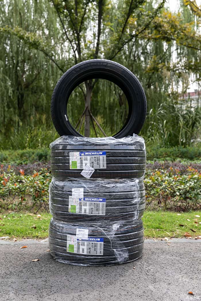

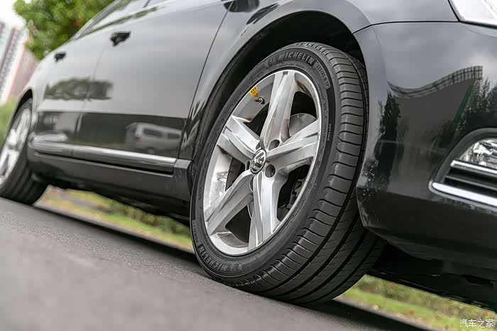

下单没犹豫,送货更是快,米胖子浩悦四代就这么不期而遇了。
米其林浩悦四代(PRIMACY 4),浩悦轮胎主打安全、静音,该轮胎融入了诸多米其林独有技术,使其成为米其林轮胎产品中新的高端舒适型轮胎旗舰产品

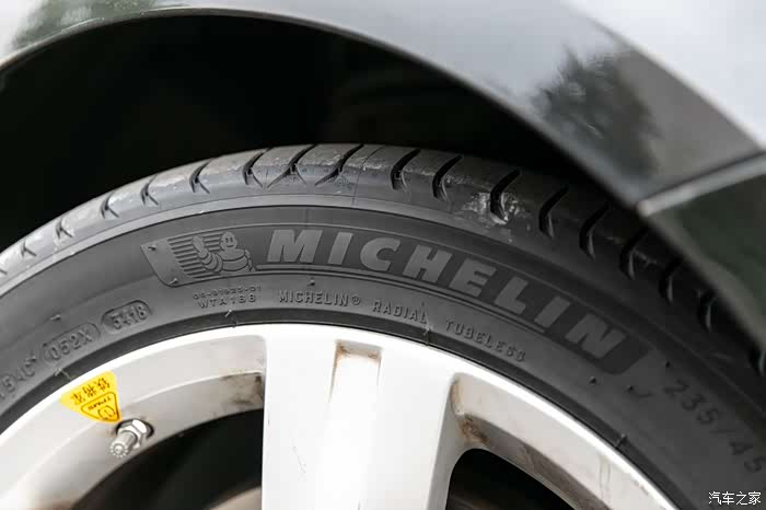

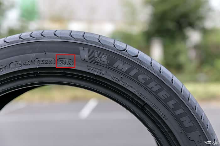

DOT Y54C 052X 3418,一串或者说很多这样细小的数字及字母,有的人可能不知道代表着什么。
DOT代表轮胎已通过美国联邦交通部的安全认证,而后者3418,34代表34周,18代表2018年,即表示这条轮胎是2018年第34周产的。因为是今年5月刚上市新品,所以不会存在翻新胎之类的毛病
235/45R17 97W  表示轮胎截面宽度235mm,轮胎高宽比45,R为子午线轮胎标志,轮毂尺寸17吋,载重指数97,表示最大承载量730kg,W为270km/h速度等级。

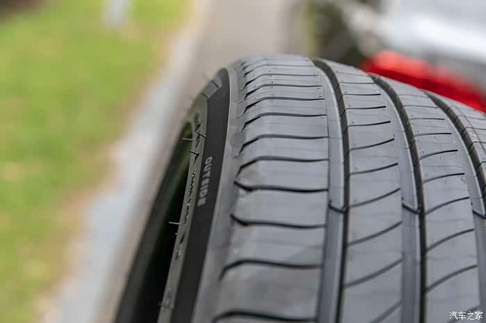

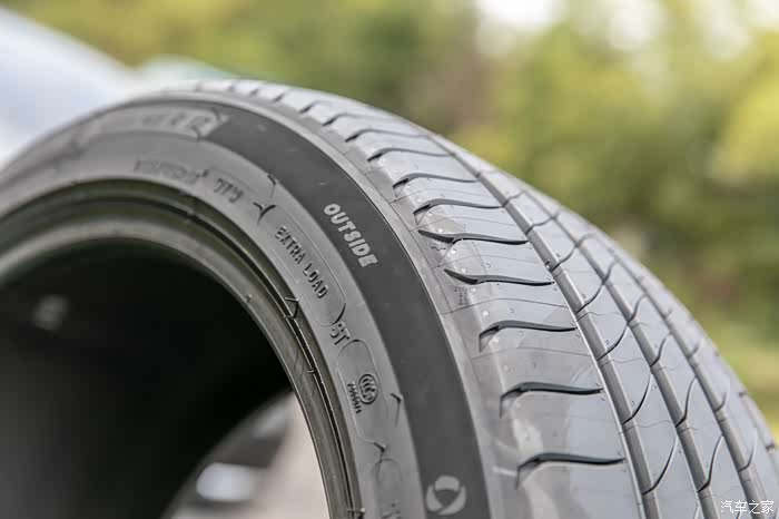

轮胎侧壁上标注着outside字样,另一侧肯定是inside,安装轮胎注意内外就行
侧面的胎毛,全新无缺失

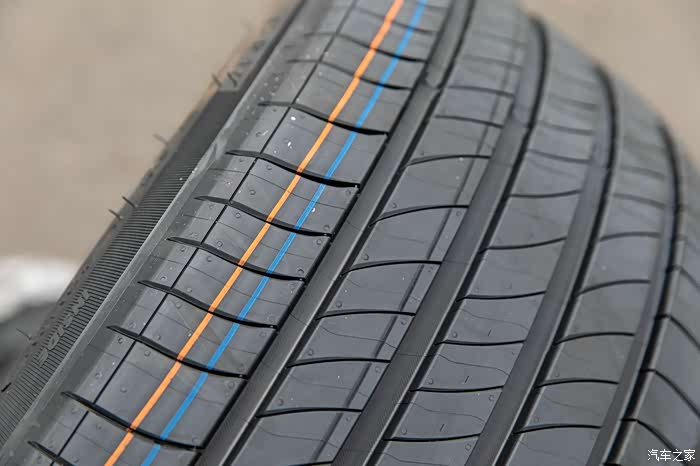

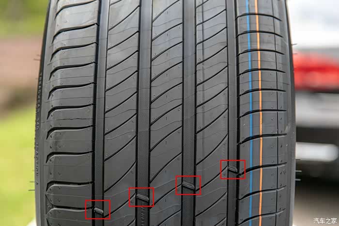

浩悦四代专为亚洲路况设计,采用传统的四条纵向主沟槽,主沟槽的深度适中,这样的设计可以使轮胎带来良好的排水性能和抓地性能。
得益于EverGrip技术带来的独特花纹设计,浩悦四代轮胎将增加超过50%的排水空间,加上高性能的橡胶配方,确保轮胎在磨损状态下,依然能保持出色的湿地抓地力;并采用了第二代静音肋条设计,有效降低胎噪,享受静音舒适的驾乘体验。
这种花纹,我在把轮胎拿到店家更换时,老板表示从没见过这样的花纹,得知是浩悦四代后才释然,原来我还是第一个更换此轮胎的。

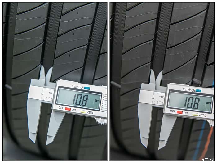

传统的四条纵向主沟槽,中间两条主沟槽宽度均等,同为10.8mm
两侧的主沟槽宽度也一致,同为8.8mm
排水性能就靠四条主沟槽的发挥。

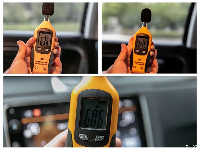

为了验证米胖子的静音舒适,特意在某东买了分贝仪,用来测试换胎前后在同路况同速度下的车内噪音表现,因为我相信,只有数据不会骗人!
无奈小家伙以为是麦,在那臭美+唱歌了。。

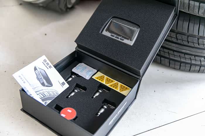

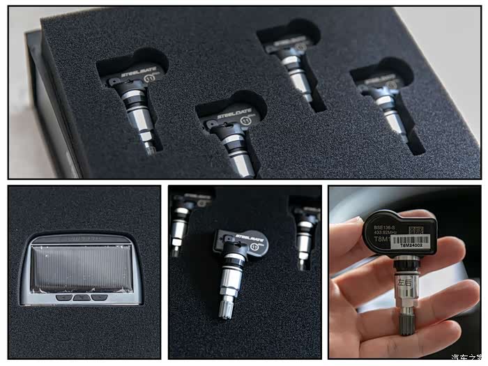

虽然说我的车子通过5053刷隐藏实现了胎压监测报警具体轮胎,但是为了避免再次发生这样的悲剧,我还是通过某东购买了铁将军内置胎压监测,好处当然是胎压可以实时显示,缺点是装这个必须四个轮胎都从轮毂上拆了才能安装,不过我要换轮胎,这样的缺点于我而言不是缺点了。
包装也比较简单,显示板+四个胎压,还有一张贴纸和一份说明书
每个胎压气门嘴上面都标注着哪个轮胎,如左后,左前,右后,右前。

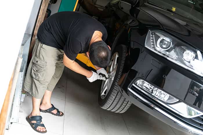

轮胎安装记录

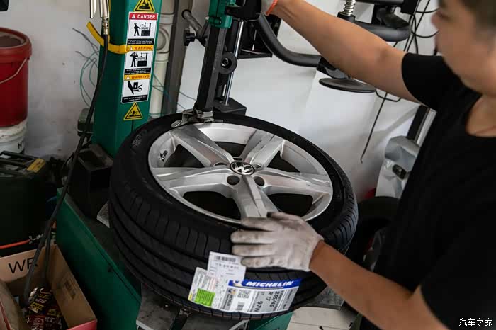

第一个首先就是拆轮胎
当时我还想让老板标注下左前左后字样,但是老板说,既然换轮胎,就没那个必要,装完一个胎压及轮胎,对应好就成,做好动平衡安装就OK
想想,也就这么一回事儿,对的~
原车的刹车盘,刹车片厚度还是相当可以的
开始松气门芯放气
扒胎进行中,P7字样清晰可见
原来的气门嘴位置,直接用刀片割掉了,换上铁将军内置胎压
安装进行中

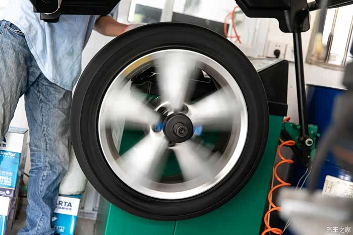

动平衡进行中
动平衡数据保持左右为0就OK,开始小伙子设置的16寸的,后来得知是17寸的才改过来,有点粗心那

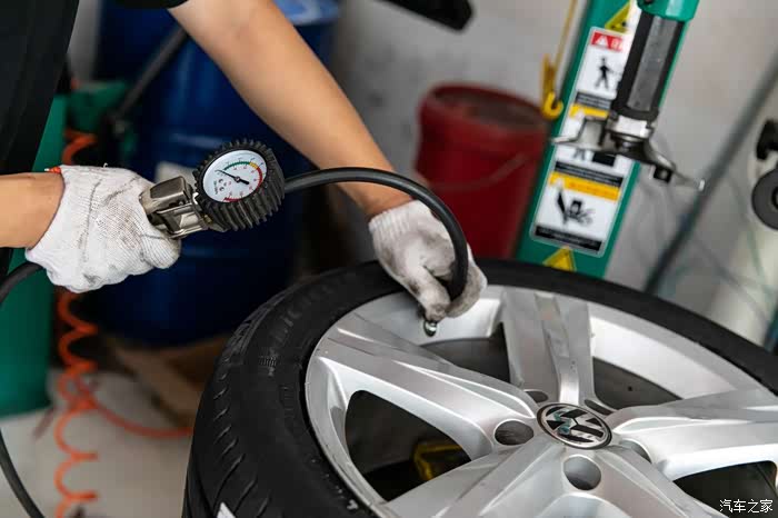

由于内置胎压刚装完,数据不会显示,需要实际跑上1、2公里才会正常
这不,根据跑完回来的数据,再次按照2.5的胎压给轮胎充气

上俩图为原来的倍耐力P7,下图为米胖子浩悦四代,同路况同60km/h的速度
总结感受就直接说了:
对比原先的倍耐力P7,浩悦四代给我带来的舒适性远超预期,怎么说呢,同样的路面,我以60码,80码的速度通过,P7带给车内的噪音接近65分贝,尤其是80码超过70分贝的噪音【虽然说开了3年,这声音已经习惯的差不多了,但是我想说的是没有对比就没有伤害!】是的,没有对比就没有伤害,浩悦四代,同样以60码,80码的速度走同一条路,带给我的车内感受就是一个字“静”!60出头及64左右的分贝,虽然说字面上只有5-6的差值,但是给人的感觉就是安静。
以至于我和媳妇儿不习惯了一阵子,真是太*&%^的安静了,随之而来的就是舒适感,这是P7根本无法带来的体验。
另一方面,行驶过程中,细微的颠簸被米其林轮胎轻松过滤掉,也是让驾乘体验舒适的另一个原因。

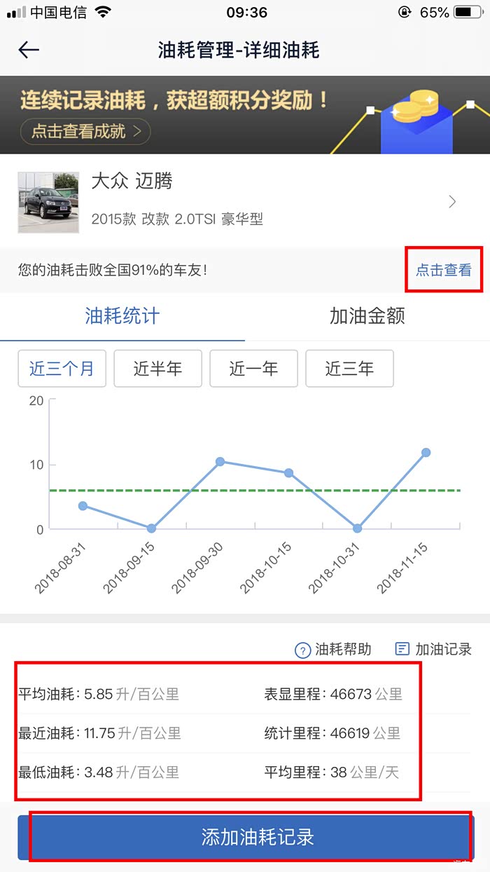

不知道以往大伙儿记录油耗的App都用什么,就我知道的就有“小熊油耗、加油App、天使油耗”等,使用起来也算方便,唯一不足的可能是以前开发者没有意识到消费者会频繁的更换智能手机,存储不方便(只有本地,没有云端),导致换手机后数据无法迁移;或者说碰到谁谁手机坏了,需要刷机,那么以往的油耗记录就丢失了。
而现在,汽车之家App推出了一个新功能,或者说以往一直存在的功能“油耗记录”,只不过以往是网页端记录,现在可以直接在App上打开记录了,更加的方便便捷,只要你登陆以后,这些油耗数据、加油记录通通保存在后台,不会丢失,用起来也甚是方便,尤其还有同车型油耗PK功能,看看其他人开这车油耗怎么样。

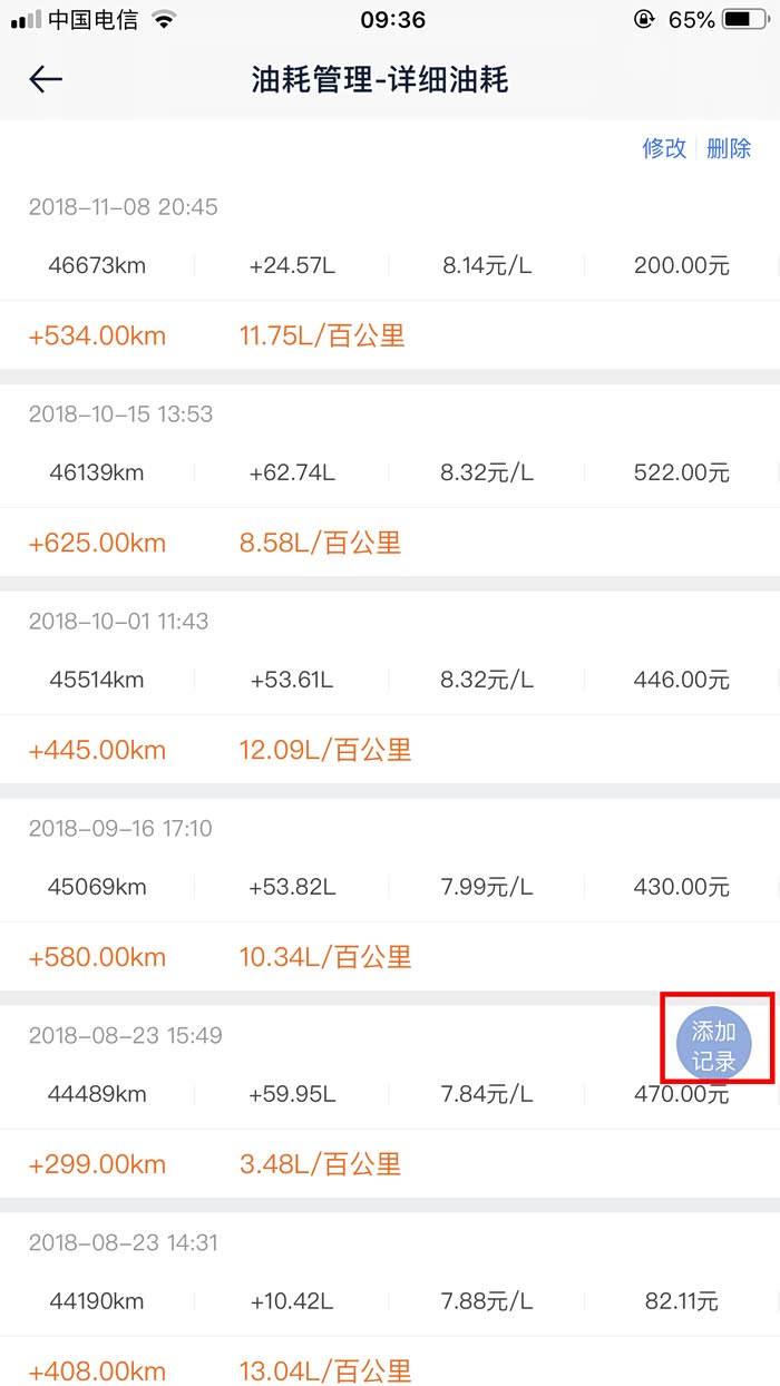

打开汽车之家App,进入“我”的页面,在常用工具里有“油耗记录”,点击进入
可以直接点击底部的“添加油耗记录”记录每次加油时的里程数、加油金额、单价等信息,再下一次加油时同样记录下来,这样App会自动帮你计算平均油耗等信息,还可以点击上面的“点击查看”来看下同车型其他网友的油耗记录,看看自己是否高了,或者是一个节油达人
最早以前是习惯性的在网页上添加油耗记录,后来中断过,习惯用其他App记录,再后来,因为换手机的关系,数据没法迁移,就将中断后的记录在网页上补登;从去年开始,就习惯性的使用汽车之家的油耗记录了,现在,汽车之家App更加方便省心的可以添加油耗,还等什么呢?
