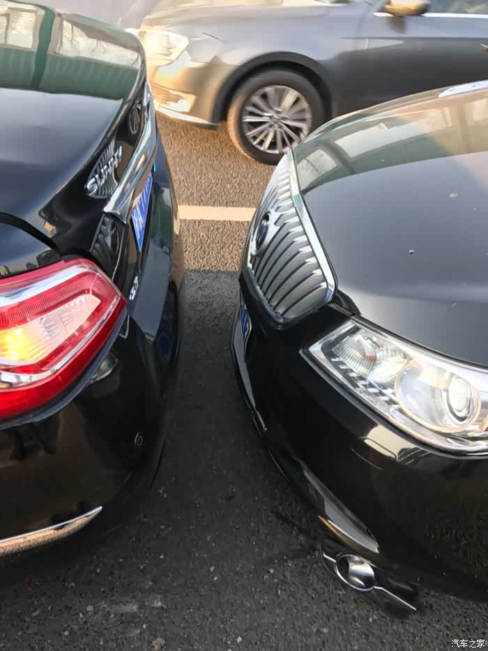

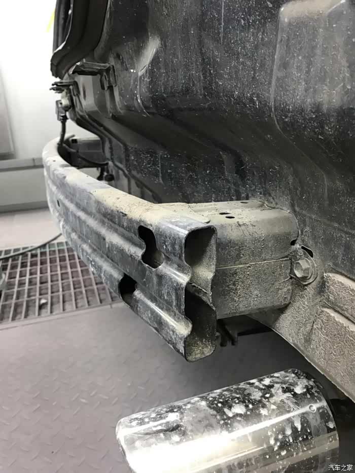

最近某拆车视频相信不少人都看了,这代天籁前防撞梁铝合金的非常厚道,但是后防撞梁的铁制管件,材料很薄,从13年提车以来,自己的天籁已经被追尾5次,其中四次后防撞梁变形更换,而追尾的车头损伤都很小,沟通下来基本都是后车司机在看手机或者调音响,没有保证合理的刹车距离,参考了论坛里面其他车友的防撞梁更好作业,正好上周又被一台A6L追尾,于是马云家找了一家专业的铝合金防撞梁卖家,准备替换。
今年2月份的高架事故,后车司机在玩手机,低速情况下完全撞停,维修费用8k,内杠内围都变形了。

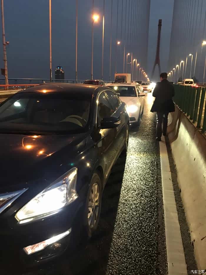

上周的高架被追尾事故,A6司机说在调试音响没注意刹车,之前也被一个A4女司机追尾过,高跟鞋开车玩手机,被两次奥迪撞后都有一个明显特征,就是四个圈的图形会印在天籁的后保险杠上面。

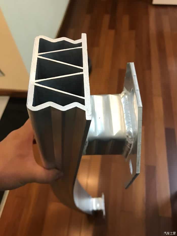

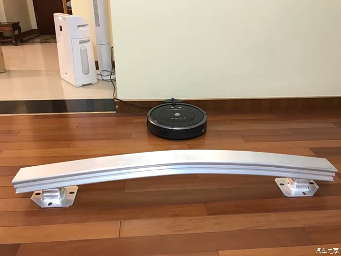

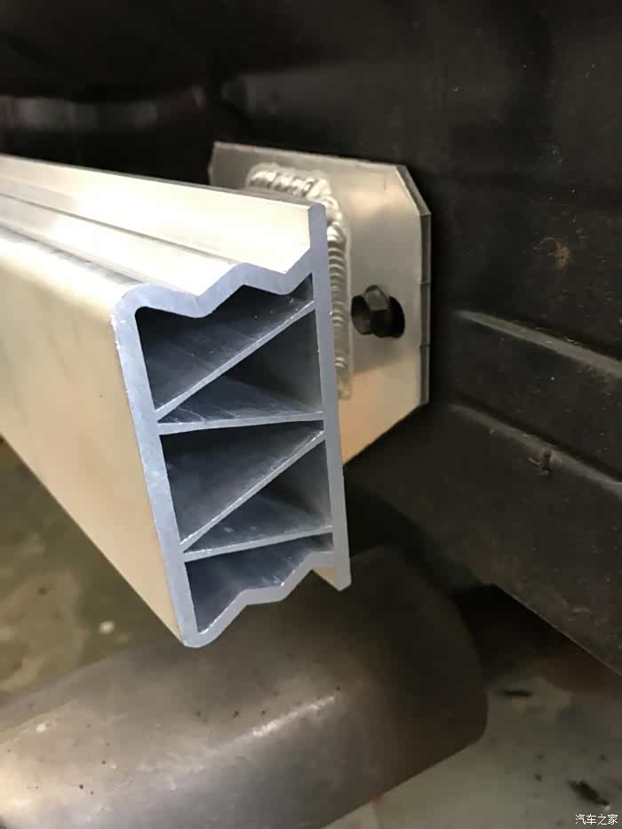

参考了车友的帖子和朋友的推荐,TB选了一家,老板很客气,号称无损安装,天籁原装位安装,被追尾损坏的话终生包换新。拿到了感觉确实十分了得,缓冲盒也是铝合金材料一体化焊接。

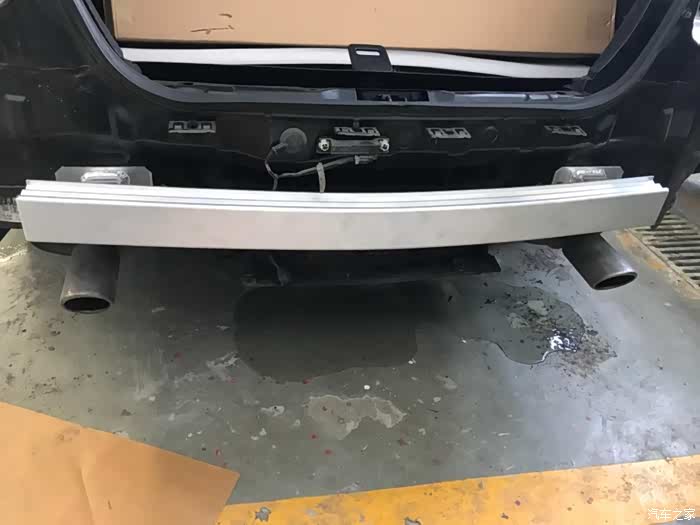

防撞梁全景,包装内还有固定螺丝,泡沫和扎带。

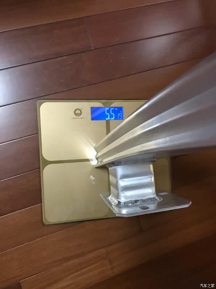

重量测一下,5.5KG。

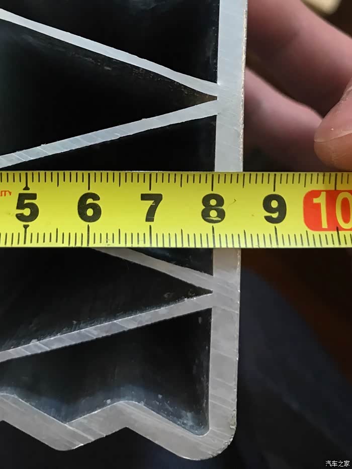

4.7mm左右的型材厚度和原厂前防撞梁一样了。

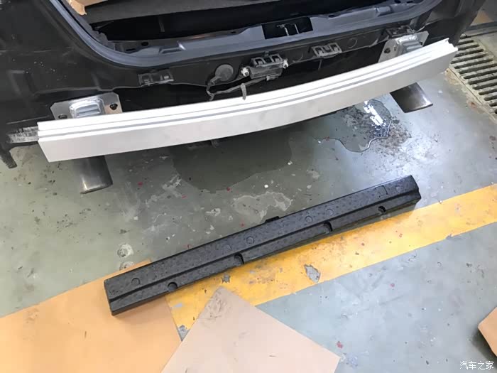

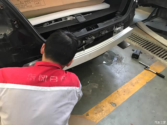

安装后的样子,有些车友说后防撞梁太硬,配装后会造成车架变形,我持保留意见,凯美瑞防撞梁就是铁皮,es是铝合金,天籁是铁管,Q50就是铝合金,东风日产展厅里面,用铝合金后防撞梁的是楼兰和Quest。明显可以感觉是出于档次和成本考虑。
安装后的样子,每边三个螺丝原装位安装。
师傅看了以后,直接说这根东西要1k多吧,如果原车就配了才厚道。
黑色的泡沫是原车的后防撞泡沫,需要切割一下才可以使用, 因为铝合金防撞梁厚底增加了。

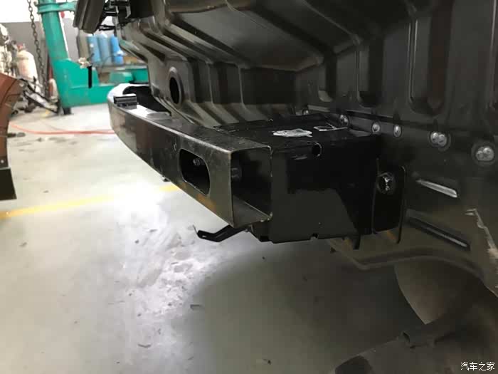

这是13款的原厂后防撞梁,个人感觉材料厚度不够,不过防护面积还可以。
这是二代天籁的,怎么感觉还不如现款的,面积很小很细。
