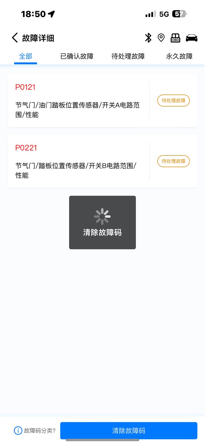

求助🆘,车辆偶尔提示这个但是对行驶没影响,偶尔出现这个加不上油,怠速不稳最高只能跑到20码,熄火重启就正常了,换了节气门也没用,这种情况属于怎么回事?

检查一下进气氧传感器。这个故障比较典型,由于传感器不能提供正确的氧量数据,所以行车电脑会限制喷油的量,自然就会无力提不起速。
