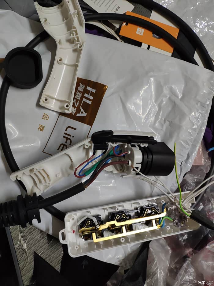

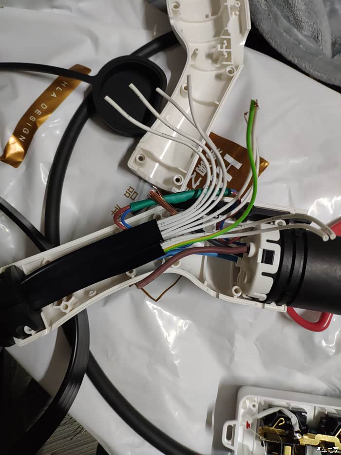

之前看到是装的一个DM原厂模块。

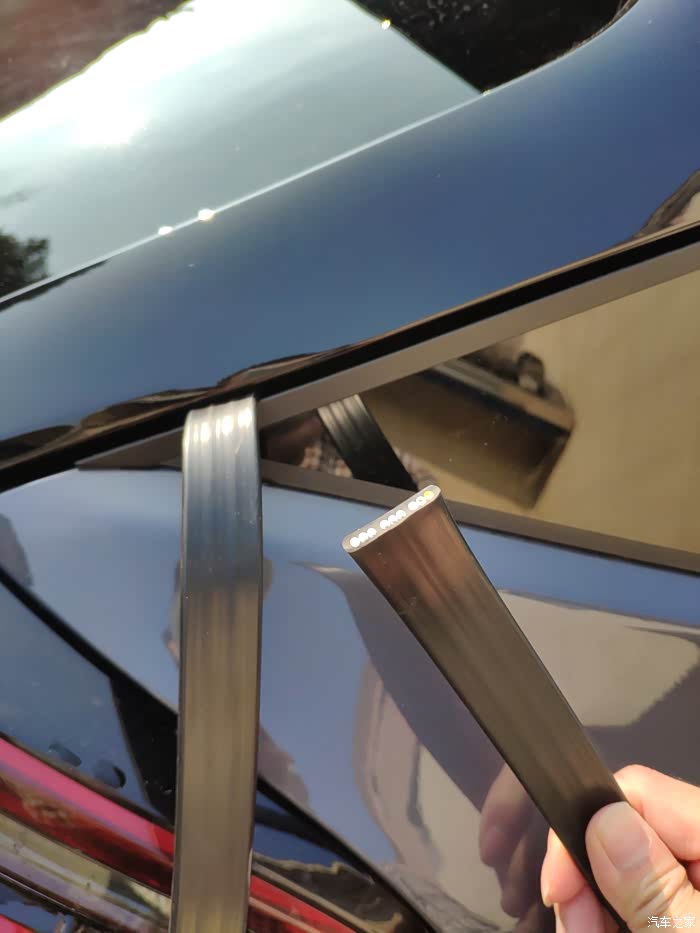

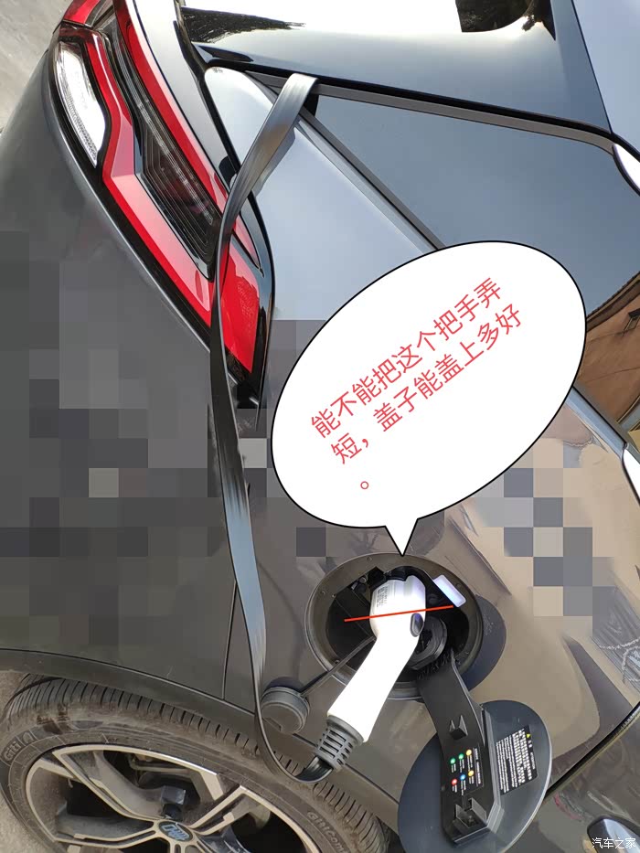

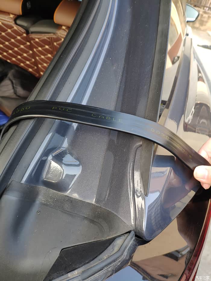

为何要这样做?万一行车或者停车时挂到其他障碍物上怎么办?
怎么也得1.5平方的线才安全。
买个大容量四串铁锂电池带逆变器不香吗。比用车上的电安全随意,还能用车载12v小电瓶充电

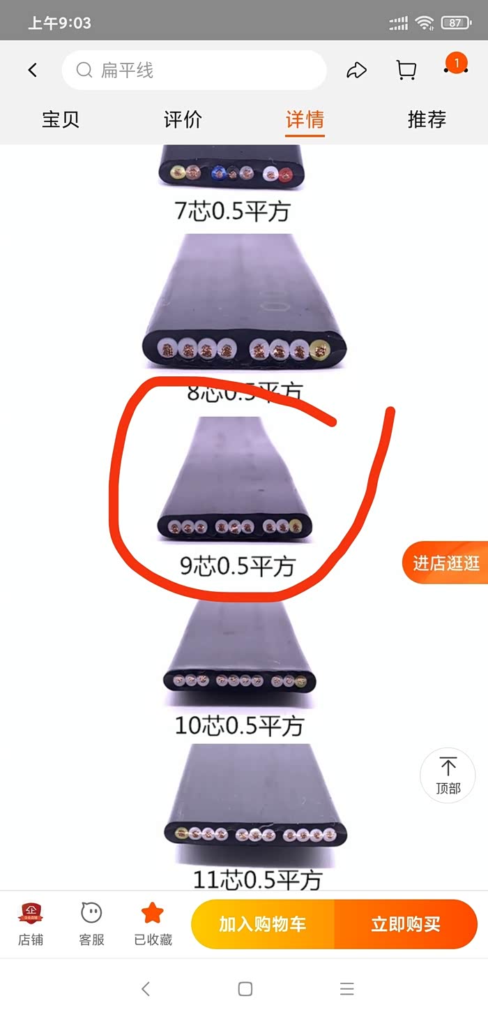

楼主这个改造方法很好,改天我也照葫芦画瓢做一个。如果图省事,可以用扁平线做个插板。
