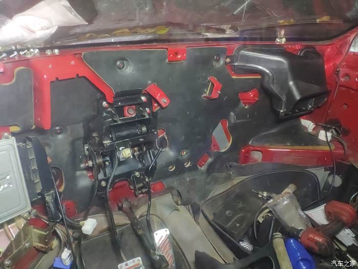

这2个外循环进风口是虫蛇老鼠进入的主要通道,所以也是我拆开仪表台重点改装的地方,计划打孔装上铁网。
装上第一个大网的效果,由于当时的铁网不够,后面的第3天才补上另一个。
然后先抹干净防火墙,在喷上猩红色自喷漆。非常耀眼,终于看到点希望了。
另一个铁网也补充上去了。现在防鼠防蛇应该能让人满意。

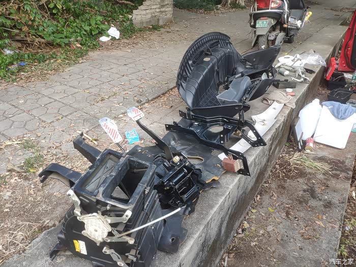

紧接着仪表台清洗。

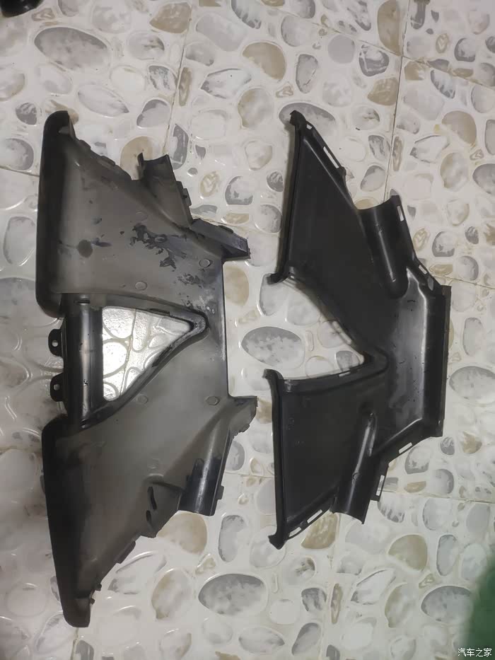

各种风管拆洗
通通拆得干干净净的。让灰尘无处可藏。

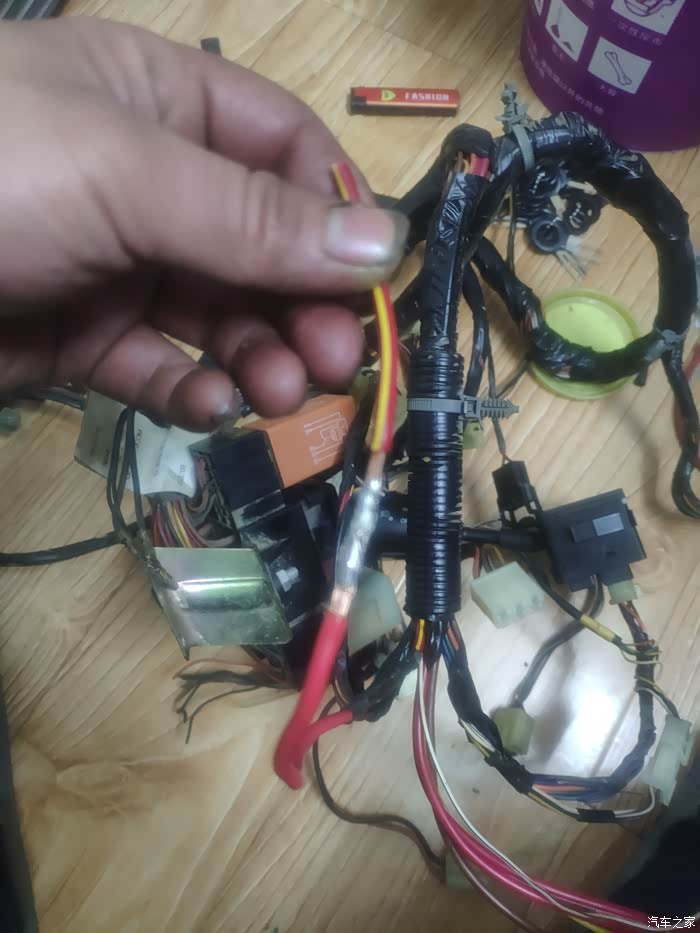

被前任车主乱并的线,剪得伤痕累累,幸亏这辆乐驰和我有缘,我让你恢复如初
修复中,一定要用热缩管,外观更加美观。

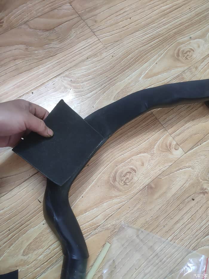

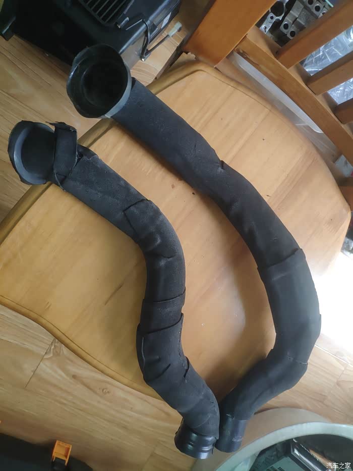

各种风管包棉。空调才能更冷。
包得难看了点,但是以后装车就看不见了,要的是效果。

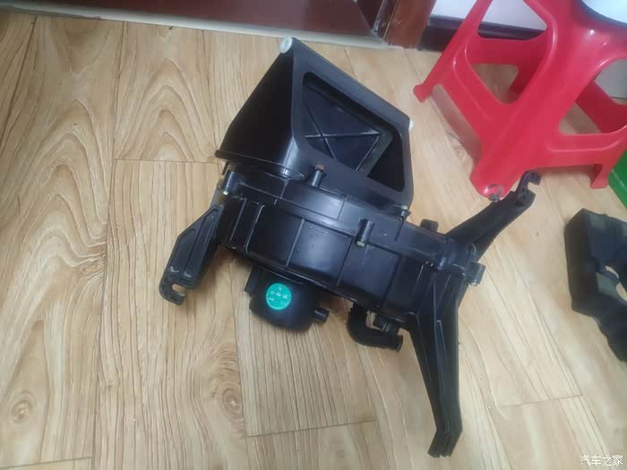

各种空调箱清洗得干干净净,统一进行包棉,让空调来得更冷一些。

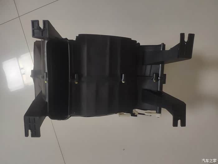

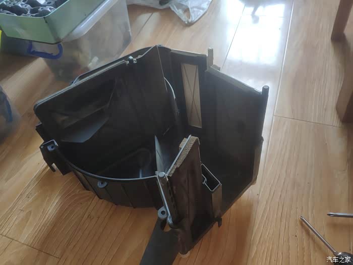

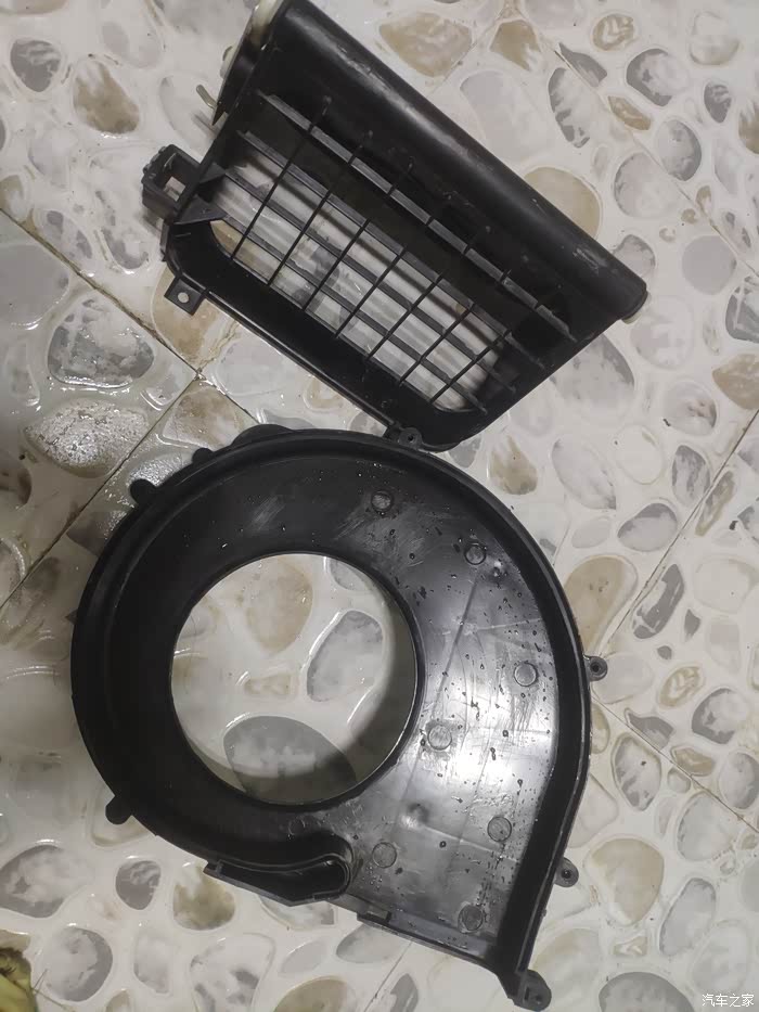

暖风箱也通通拆得精光。
洗得干干净净去,好包棉。
开始包棉了。

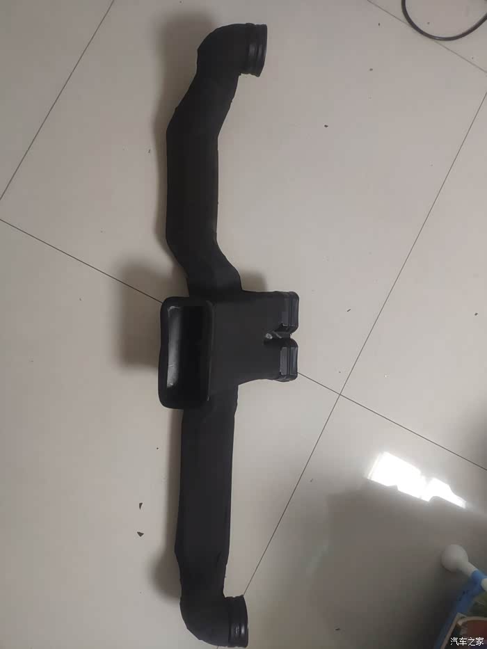

这根吹脸风管和暖风箱、蒸发箱是重点要包的。

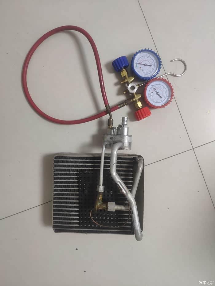

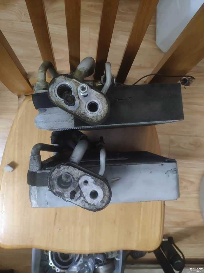

对比奇瑞QQ的和乐驰的蒸发器,主要是乐驰的蒸发器膨胀阀太紧拆不出来,所以用了QQ的蒸发器来代替,上面的是乐驰,下面的是QQ,高压接头有区别,乐驰的孔稍微大点。后续高压管也得用QQ的高压管才能匹配。
这就是QQ和乐驰的空调高压管,大的是乐驰的,小的是QQ的。

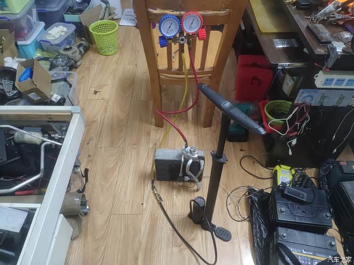

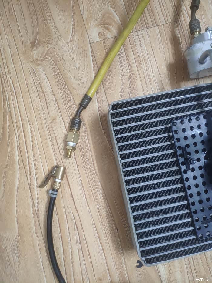

确定好用这个QQ车的蒸发器了,用水洗干净,灌水进气,对,你没看错,最后用瓦斯喷火枪烤它,水分就可以散发出来了。比网上各种方法好得多得多。
我自创的用打气筒给空调系统打压测试,包括车上打压也是这样用。
打气筒和氟表连接的关键所在。看得懂的自然懂。
保压测试,打气筒最多能打到5公斤。也足够了,
快要装车的时候发现蒸发箱没包棉,于是马马虎虎包上去了,这个是要重点包覆的。冷源从这个箱出来。

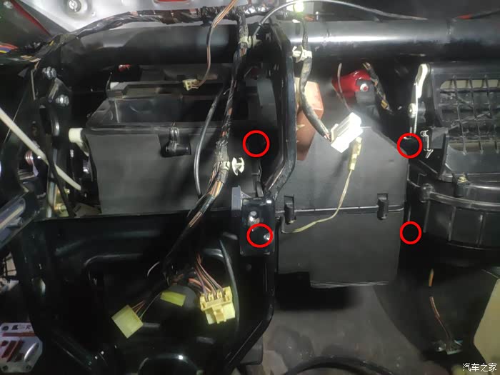

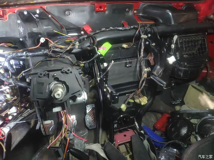

暖风箱和风箱要先装上去,在最后装蒸发箱,从这里也可以说明不拆仪表台的情况下,也可以单独拉出蒸发箱的
就在图中4个红圈里的自攻钉,去掉后就可以拉出这个蒸发箱了,不需要拆仪表台。前提是你机舱那边的高低压管路也拆了和接头两边的自攻钉。
包好棉的吹脸风管和仪表板装配起来。
各种线束修复完毕,并擦洗干净。装回仪表台内对应的位置。用扎带固定好。捋顺好。

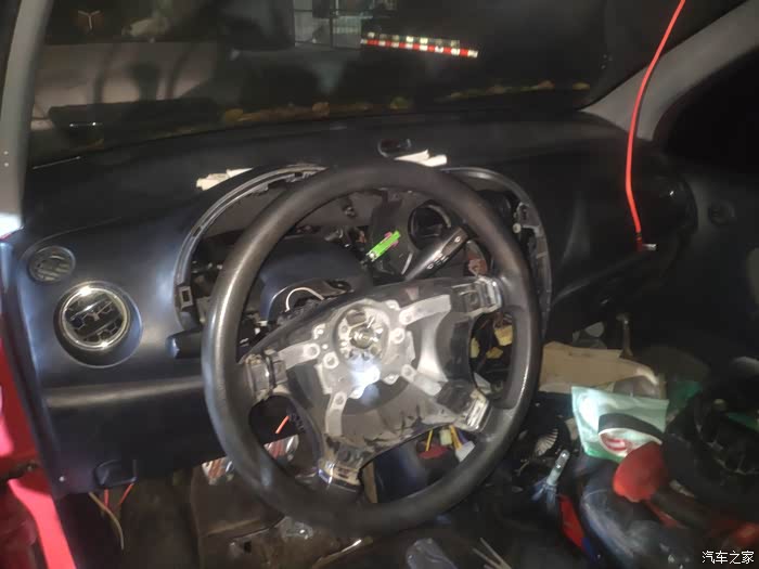

装回车子上。内室改造基本结束。
