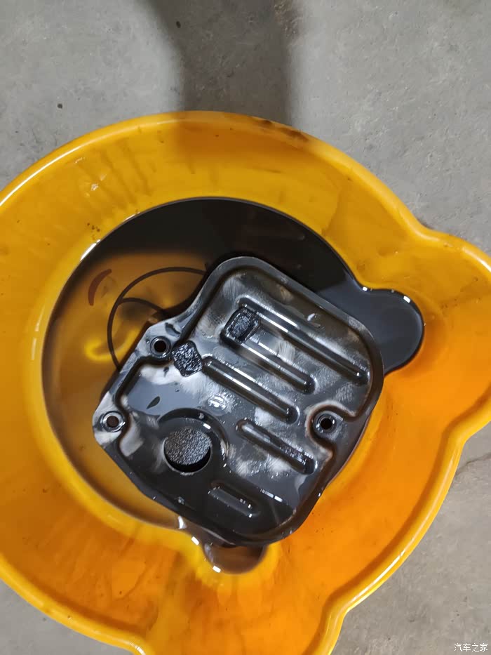

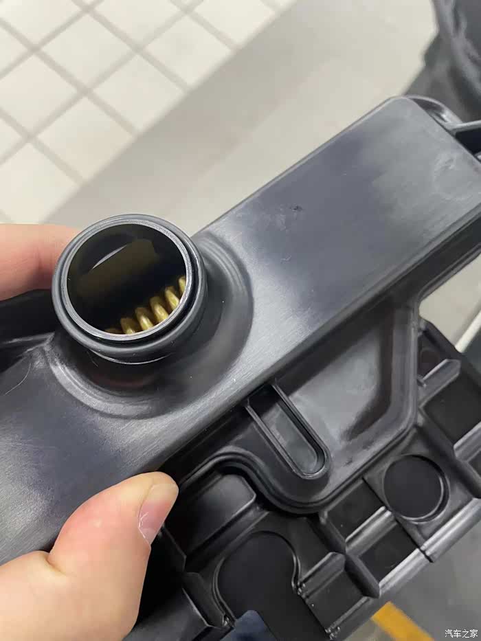

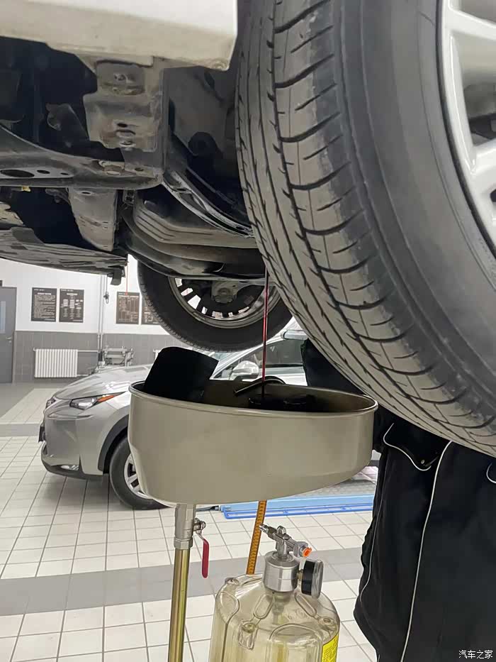

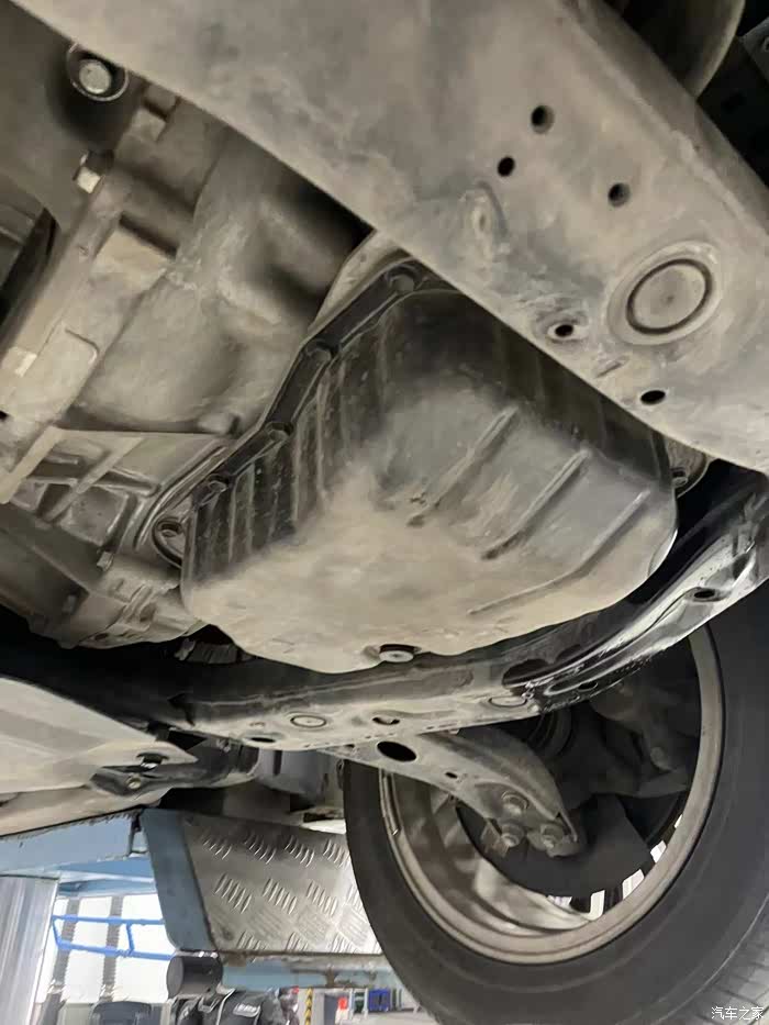

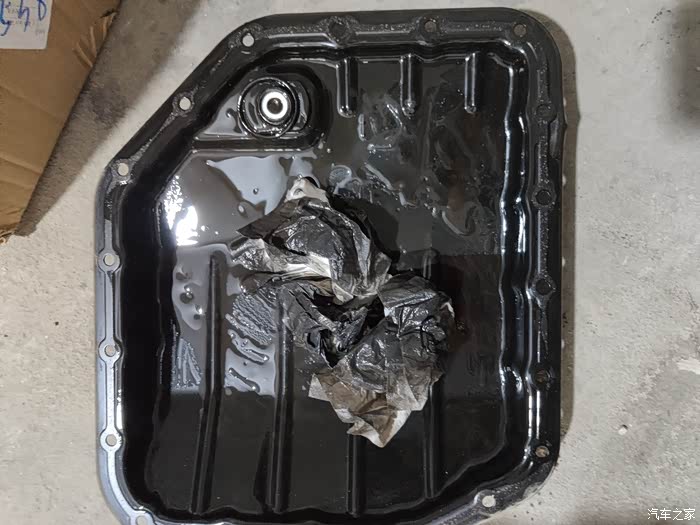

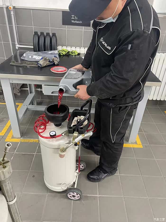

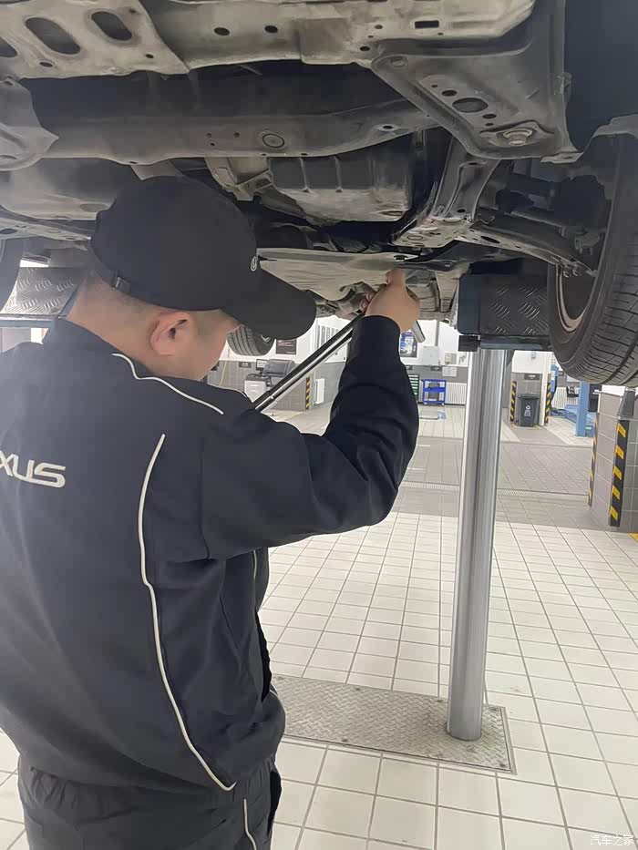

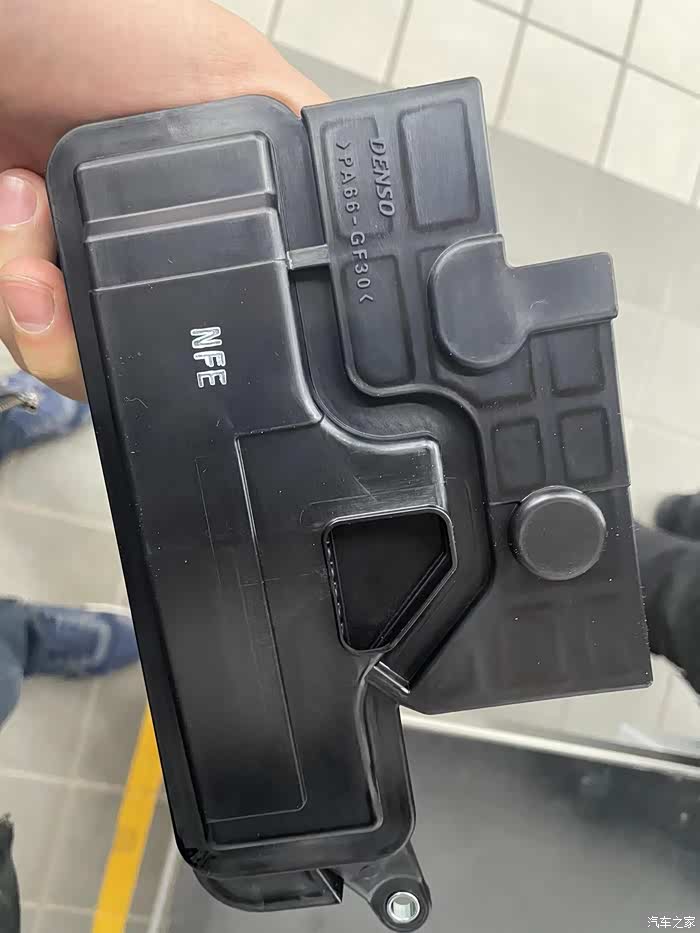

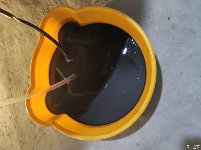

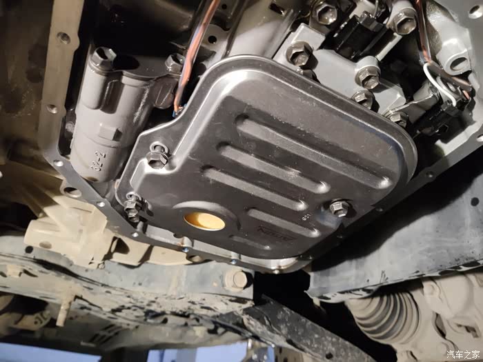

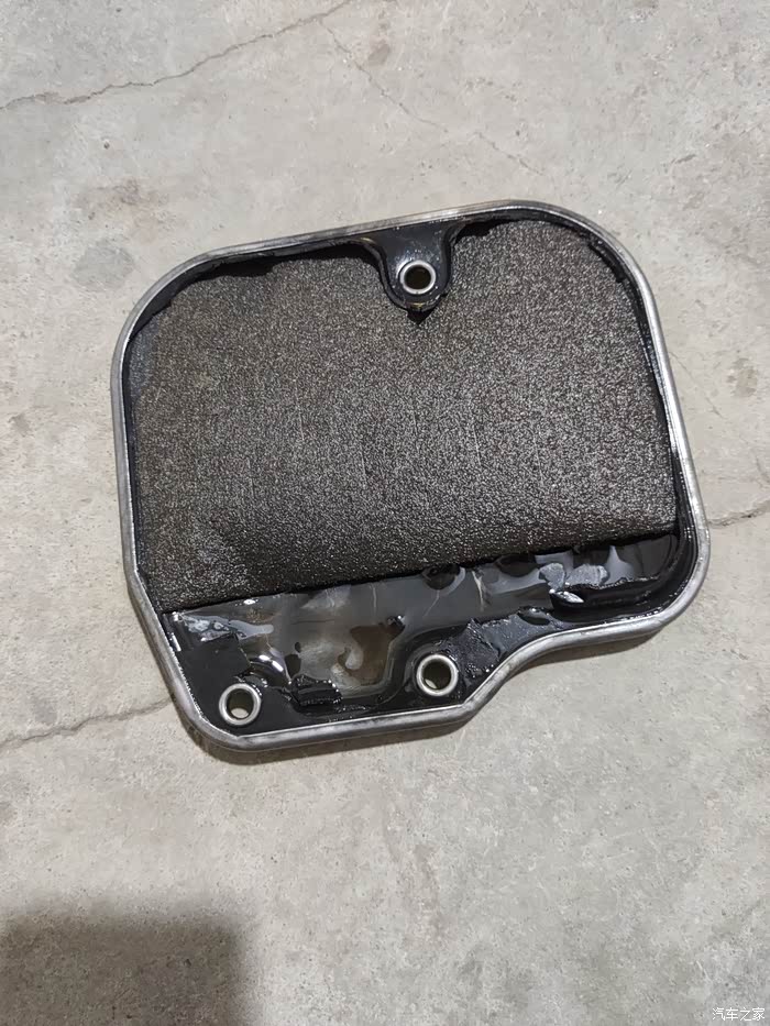

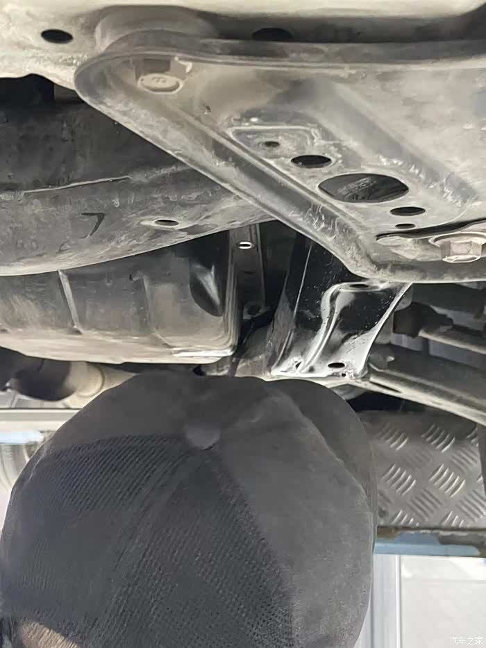

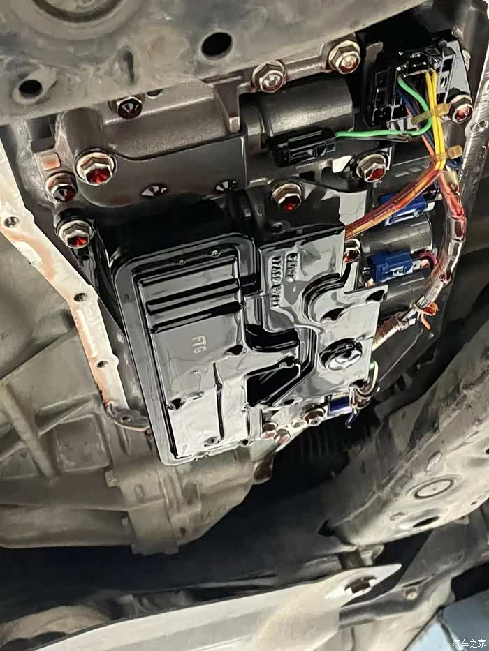

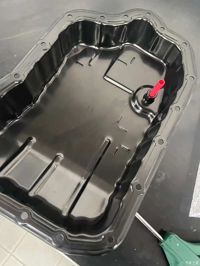

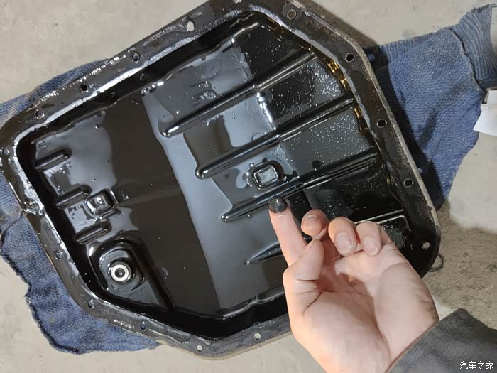

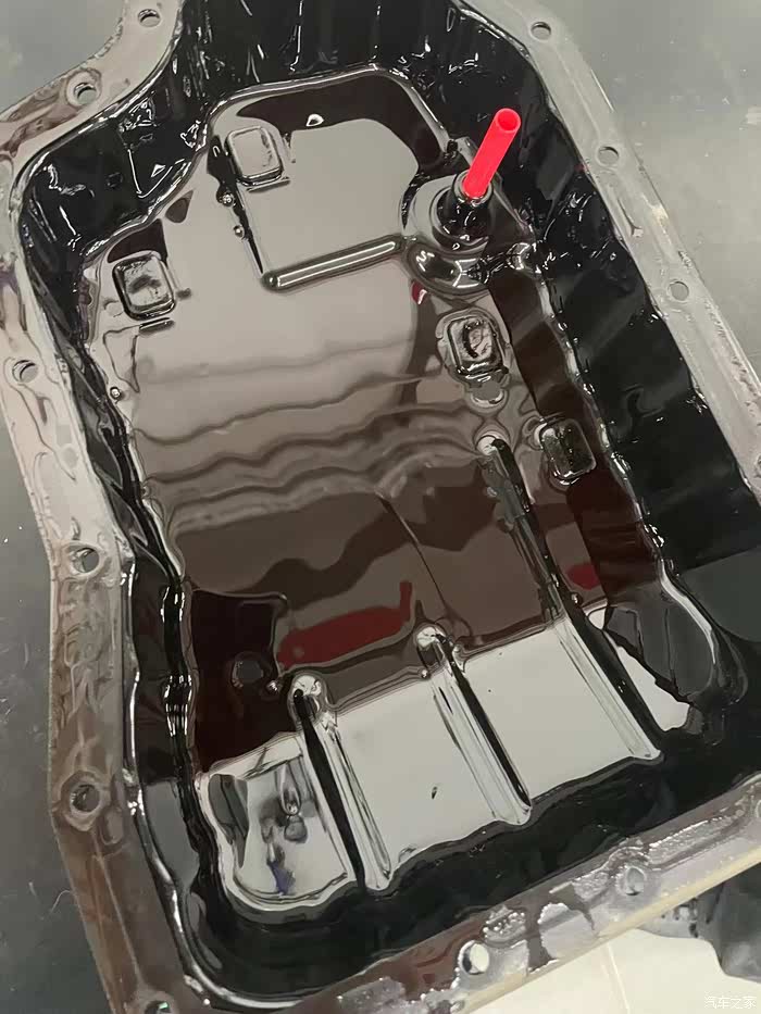

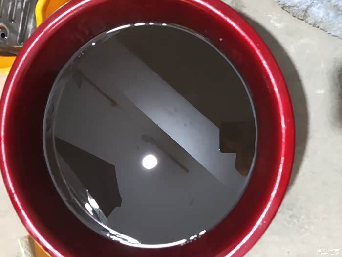

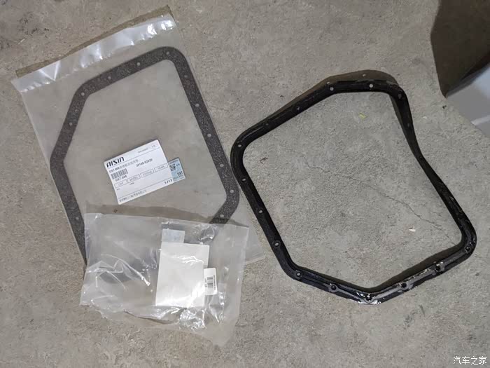

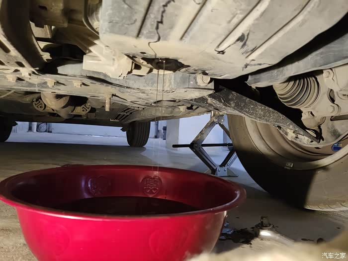

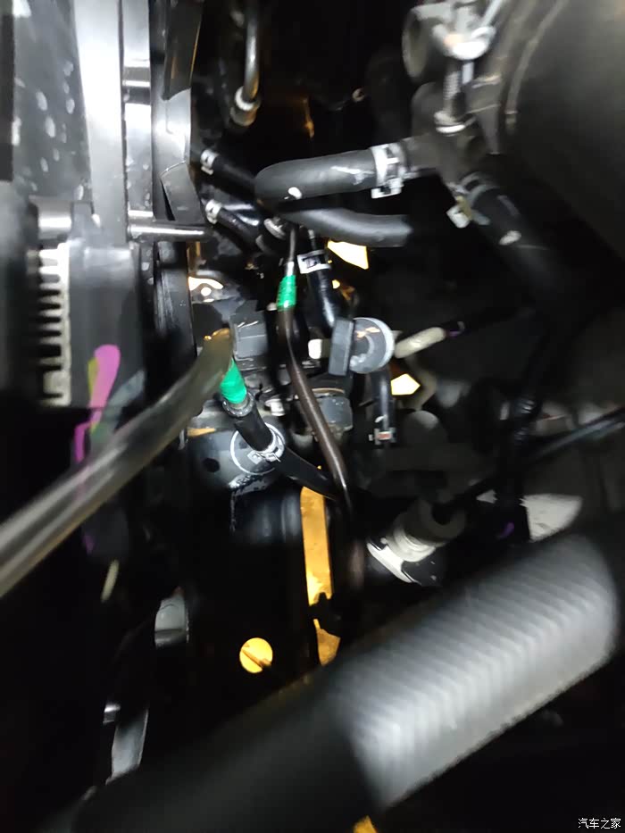

钱花出去了?舒坦了?开心就好!不知道你是否看过你车的随车使用说明书及保养手册(2018款后,到现在已经跟使用说明书合并在一起了。2015款的,还真不知道什么情况),你车变速箱油,是否有里程,年限的更换要求?可以确定的是2018款后的车,都没有这个要求,也就是说,2018款后的车,变速箱油,是没有更换的要求了。免维护,所以,变速箱油更换,是不属于免费保养项目的。再一个,ES变速箱,是个封闭总成,变速箱油,除了有润滑,清洗,降温的作用外,还有个传递动力的功能。其粘稠度,就对动力传动有影响,新油品,粘稠度肯定比在用油品粘稠度低,变速箱运转数年,机械部分间隙会增加,所以,更换新油品,会由于粘稠度降低,而造成动力传递性能降低。需要有适度的,对油品粘稠度做调整,不知道你做了没有,看你更换变速箱油的照片,可以看到,至少跟2018款后更换变速箱油要求不同。变速箱是个密封总成,不会进入任何粉尘,灰尘和异物,更换变速箱油,需要在一个密闭空间,要进行空间环境清洗,除尘后进行。这就是收费高的原因。看过帖子,楼主这么更换,在广东,200元就给做了。很多现在的车,都是免维护的变速箱了,这个是世界上两大变速箱生产公司产品决定的,ES车,使用的是日本爱信变速箱,爱信官方承诺免维护变速箱使用里程为:100英里。雷车公司为了保险,“打折扣”,对车主承诺的是60万英里。当然这个是变速箱油,不是变速箱总成。别误解!是油,不是总成!所以,当变速箱出现故障维修的时候,随时可以更换变速箱油,但,建议使用的是循环方式,由于油,是没有使用寿命的。油内混杂的机械磨损粉末,也早就有滤芯挡住,不会返回到变速箱中。所以,最接近原使用油品粘稠度的油,就是清洁过滤后的,循环返回部分的油。老车,N年前设计的车,手动档的车的变速箱,与现在的车的变速箱,是不同的。很多人还是老观念。8万10万公里,就被忽悠换油了。甚至4-6万公里,反正换与不换,公里数少的情况下,几乎没有区别,楼主从新旧油的颜色和透亮度,也说明了这点,店家很开心。车主,估计如同吃保健品,营养品,虽然花钱不少,可心理得到安慰。老车,如果手册就这么规定,你就这么做。如果手册不是这么说的。就坚持手册要求,别被忽悠。拆装变速箱,是个技术活儿,滤芯确保是原厂出品的,这都决定了你拆装后,是否变速箱还是原来的性能的关键点。剩下的,就是自己看着办吧。感觉楼主被忽悠了。我知道雷车有15年没有更换过变速箱油的。驾驶过程中,没有任何异常。 回复,仅仅是讨论,希望我们车主不被忽悠,无嘲讽,无恶意。仅就我现所了解的一些情况说说而已。有任何不妥,请楼主见谅。
好帖子,重力换就该如此。 循环机更换也不贵,外面600元就都搞定了。

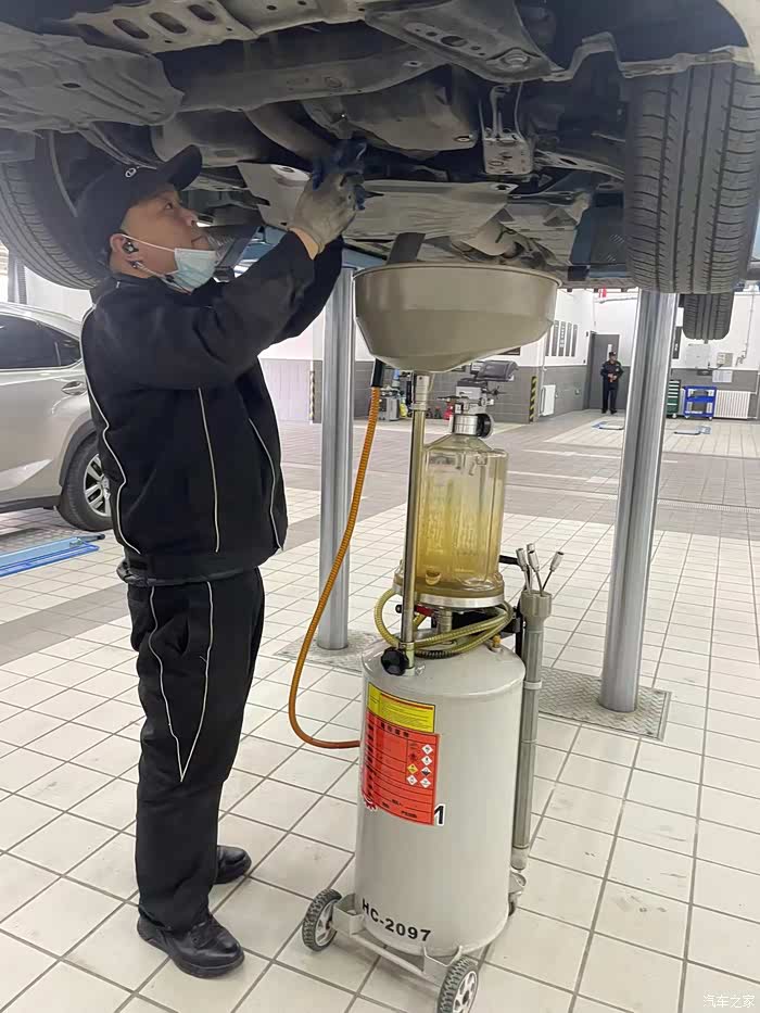

我的15款ES,17年购买,现在5万公里,刚刚去4S换了变速箱油,没有拆油底壳,放掉旧油后加了一壶运行了几分钟放掉,再加一壶新油就完事了。1200多。打电话问了厂家,说这款变速箱换油周期是四年八万公里。考虑到已经6年了,就提前换了,其实没必要,放出来的油颜色跟新油差不多。
我的ES250前几年是自己买油去丰田4S换的 700多 重力换 比雷4S便宜多了 不过没拆油底壳
拆油底壳还换滤芯,你这还科学换油?原厂根本不建议你拆,除非维修,那个滤芯更不需要更换,因为这波箱的设计,那个滤芯只是过滤粗颗杂质的,并无多大的作用,原厂的标准就是终身不需要更换的
