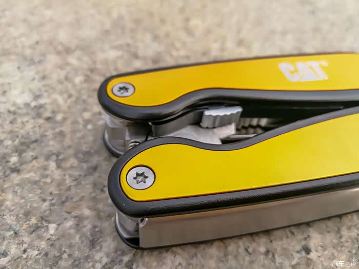

上手后首先感受到的是它的份量很沉,用料比较足。
尺寸是宽5厘米  长10厘米,长度合适,宽度稍稍感觉有点臃肿,不机灵
材质不详,从表面上看,钳子有点类似生铁的样子,不是光滑的,有非常细小的颗粒状
内梅花螺丝,个头挺大,较粗的螺丝能起到更好的固定支撑,不至于过于用力折断。

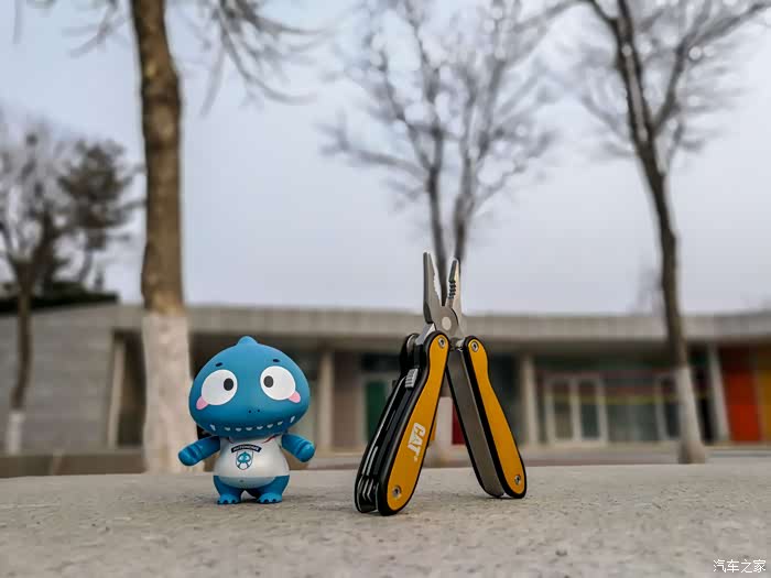

展开后尺寸12.5厘米  高度14.5厘米,男生手握尺寸还算合适,女生可能稍稍就有点宽了

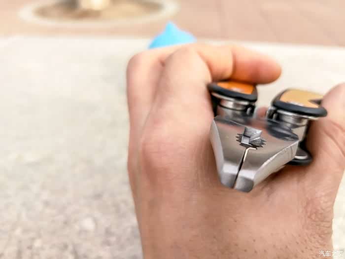

钳口包含:尖嘴钳、螺丝钳口、割线钳口、剥线钳口
为了能折叠收纳,钳子的壁比较薄,5毫米的厚度
照片拍虚了,但是还是能比较明显的看到钳子表面的颗粒状,材质不是钢的

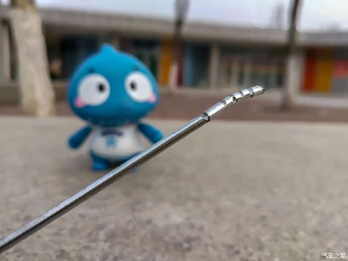

用一段2毫米的铁丝试验下
割线钳口是错开的,类似剪刀,剪5毫米左右的BVR电线没问题,剪铁丝,多次尝试均没有把铁丝钳断,这点给差评,铁丝不能剪,折叠钳就失去了一个重要的功能。
尝试多次均没有钳断铁丝,如果非常用力这么细的铁丝也许会剪断,但是再粗一些就无能为力了

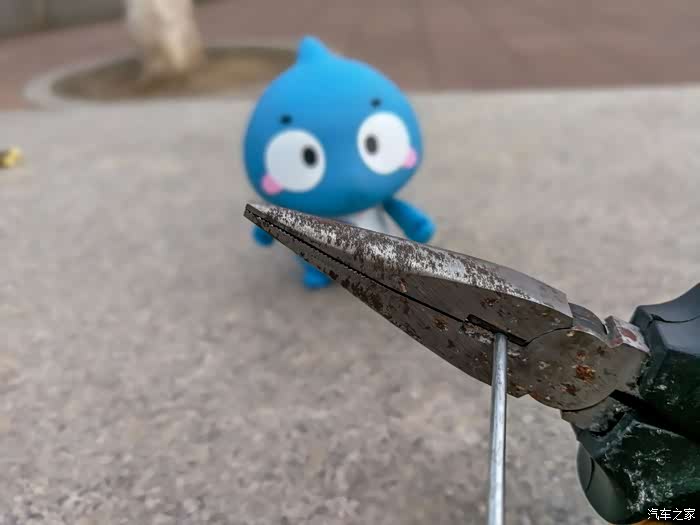

用尖嘴钳子试一次
非常轻松就钳断

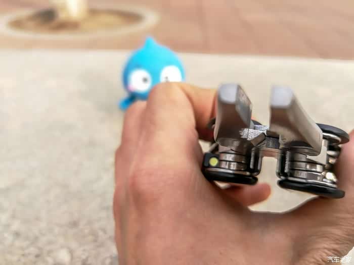

折叠钳的钳口是错开的,就像剪刀,只能用于剪断细电线了
这个角度可以清楚的看到钳口状态,中间有一点空隙,所以剪电线,有时会有部分不断丝的情况。

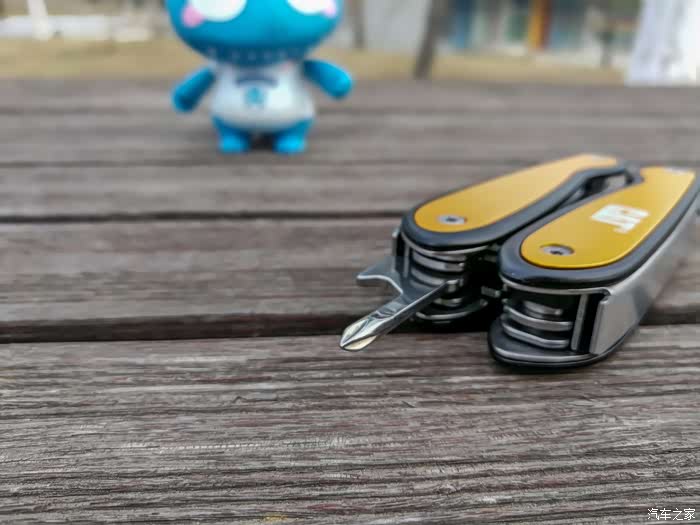

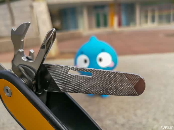

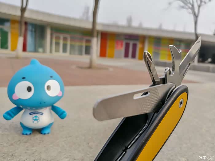

刀片、开瓶器、十字螺丝刀、锉刀

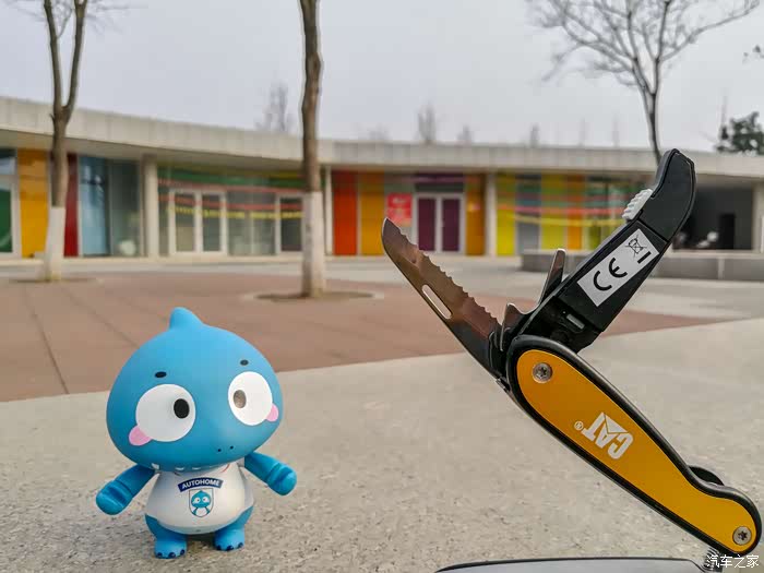

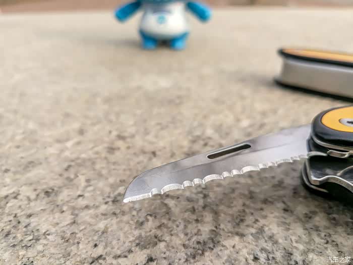

锯齿刀特写

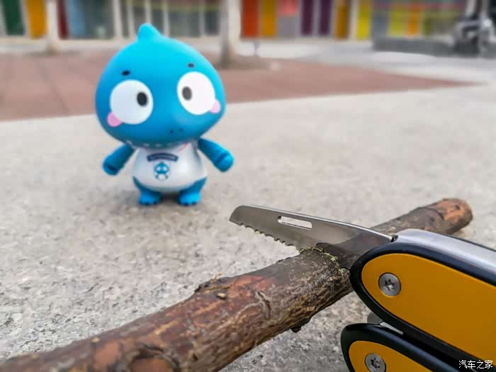

锯齿比较锋利,可以很快把树枝锯一道深口,但是实用性不大,因为刀片较短,不能锯较粗的树枝,细的树枝又不需要锯,直接用手就可以掰断

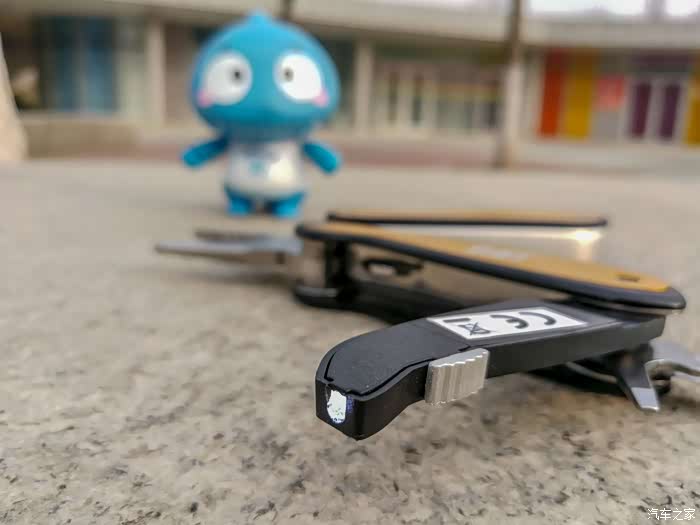

手电筒特写
手电筒里面有2粒CR1220纽扣电池,晚上开启光线还算可以,由于细小,可以伸进狭小的地方,特种条件下还挺好用。

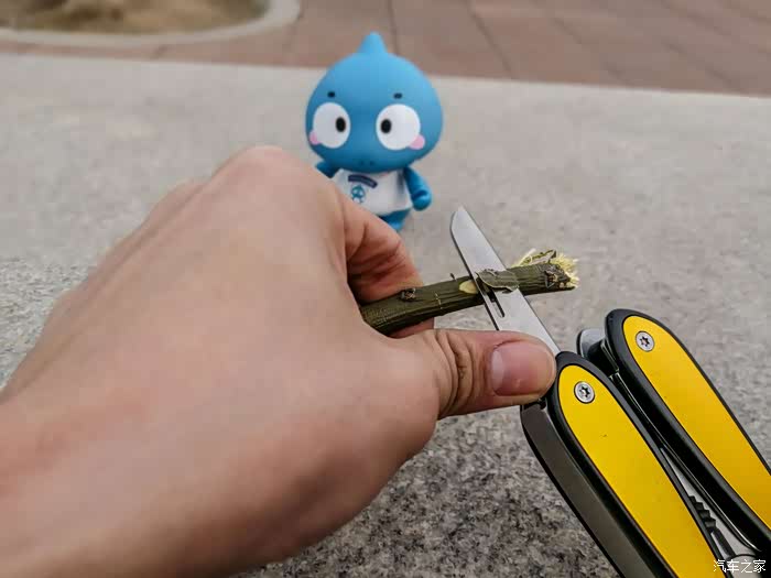

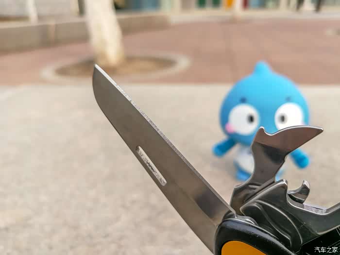

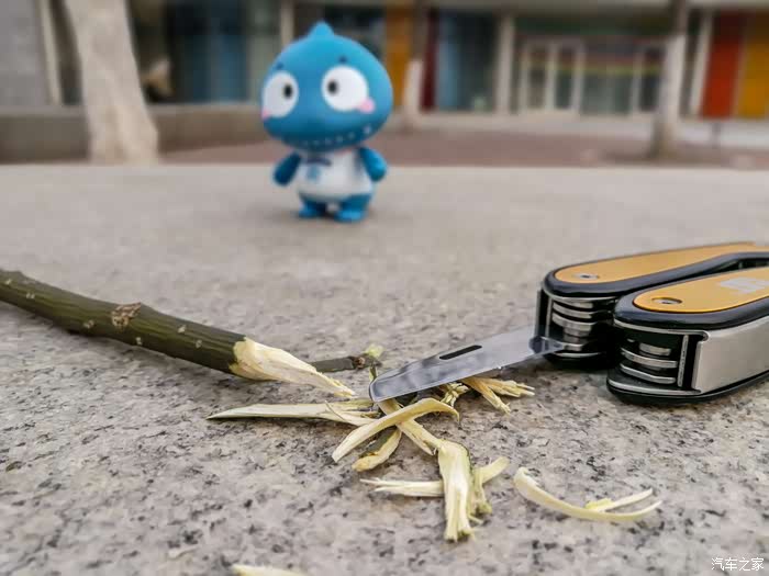

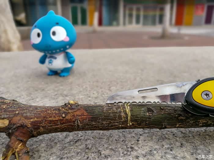

刀片特写
刀片非常的锋利,可以轻松把树枝削尖
锉刀特写

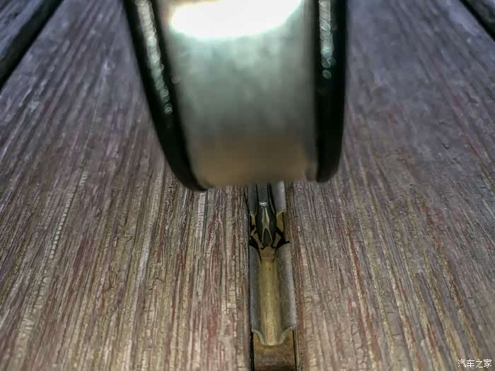

螺丝刀,这也是一个比较常用的工具

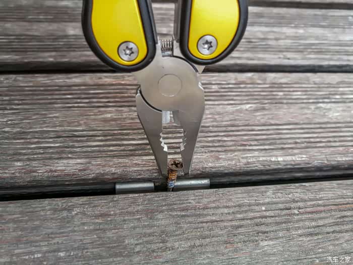

用公园长凳里的自攻丝做个试验
在旋转的过程中经常螺丝刀会歪向一边,虽然使用体验差,但是有胜于无,整体做工比较紧致,没有晃量,在刚开始松自攻丝的时候可以给上力。
自攻丝完全松下来,尖嘴钳伸进狭窄空间,轻松就拿出来了
螺丝刀的用料不算好,松了一个螺丝就已经一些豁牙了
