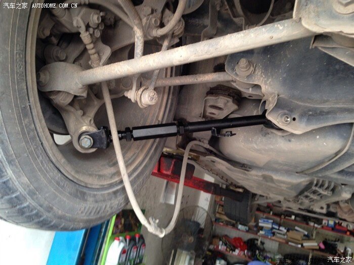

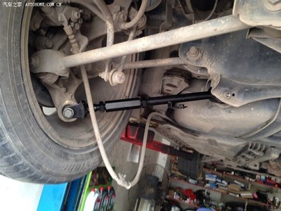

BMC_TK 2015-3-24 15:51:50 发表在 主楼
改了避震,后轮外倾。我们看到后轮是上方一个叉臂,下方三根连杆。有些人说改倾角要换下方三根可调,而有的人只换最下方那根。借用坛上车友的图片如果只换最下面那根,如图,上方原车三个连接点,(两根原厂连杆一个原厂叉臂)构成一个三角形平面,不是已经确定了车轮平面的角度了吗?那么只换下面这根怎么调节外倾呢?缩短这根连杆的同时,车轮平面以中间两个连接点为轴转动角度,可是上面叉臂的长度固定,这个平面应该转动的角度非常有限,只有两种可能,要么将上臂的两个胶套向外拉伸,要么将中间两个胶套向内挤压?

BMC_TK 2015/03/28 14:14:03 发表在 8楼
如果只换最下方那根,整个轮轴会前移,轴距缩短,对应其他各个橡胶衬套都会发生扭曲,连后轮前束的控制臂都会发生扭转倾斜,下面这根缩得越短,前束控制臂在轮轴上的连接点越前移,造成控制臂对轮毂平面的夹角越小,从原来的接近直角,变成锐角,转向发生时,轮胎的横向水平力会导致各个连杆与轮毂平面的夹角进一步改变,影响定位数据。
