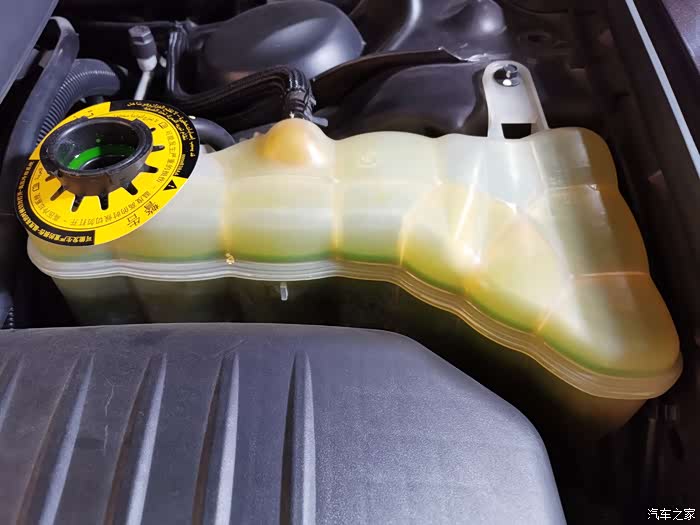

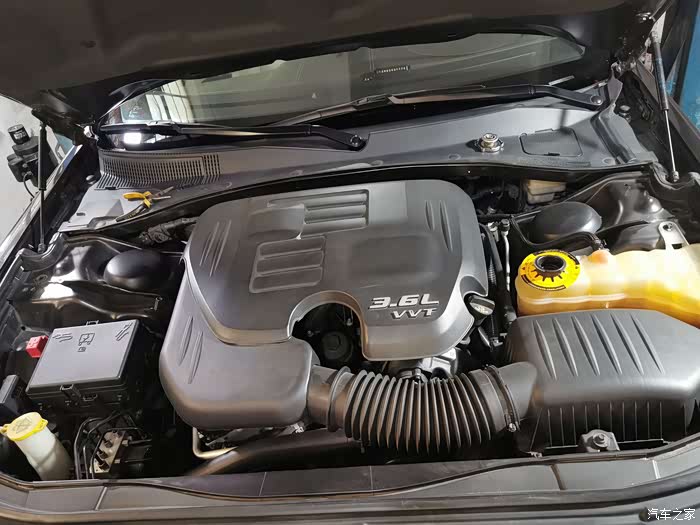

       克莱斯勒300C拥有3.6大排量,虽然是自吸机器,但滚滚的热浪不容忽视。如果大家有留意车辆的显示,你会发现温度是极不稳定,怠速状态下的300C温度一直飙升到102度,而且这是在冬季的情况下测试的,炎热的夏季就更不用说了。更换质量稳定的冷却液势在必行。

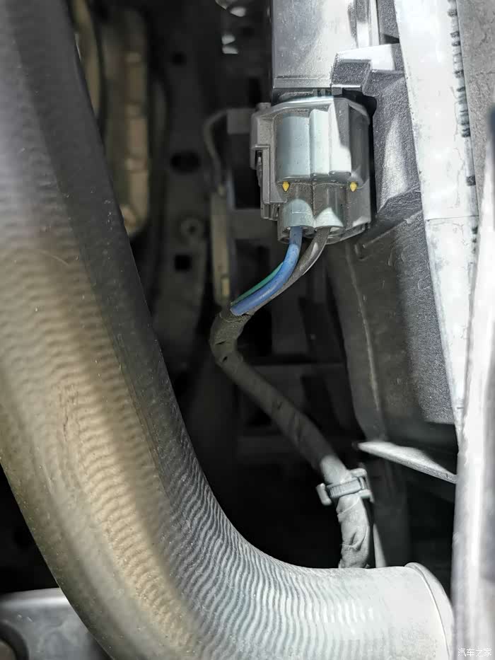

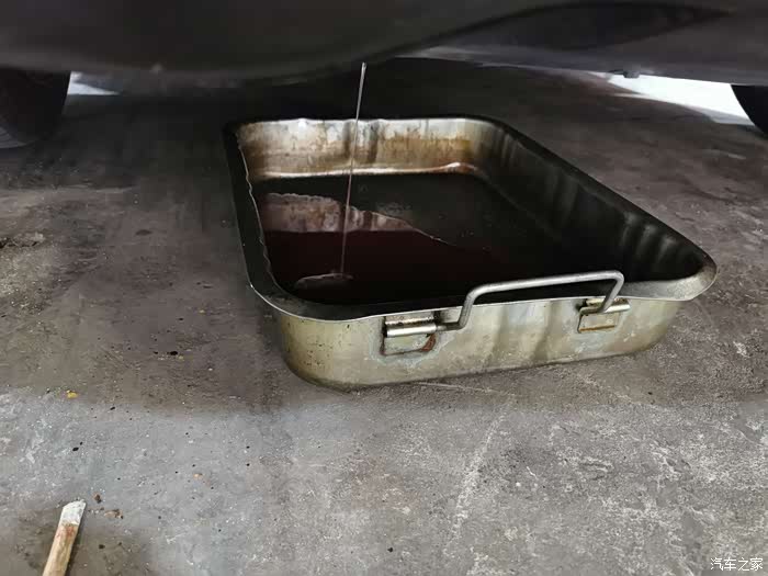

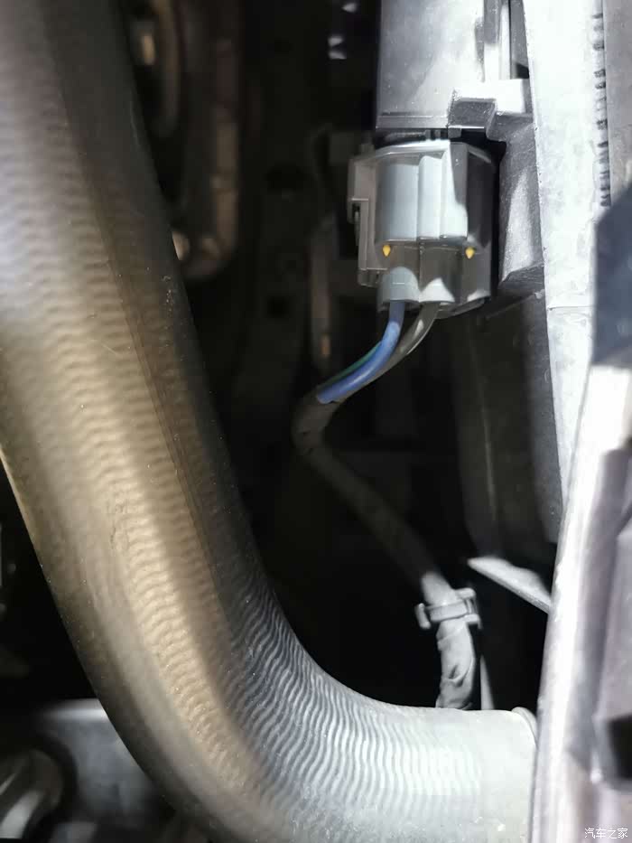

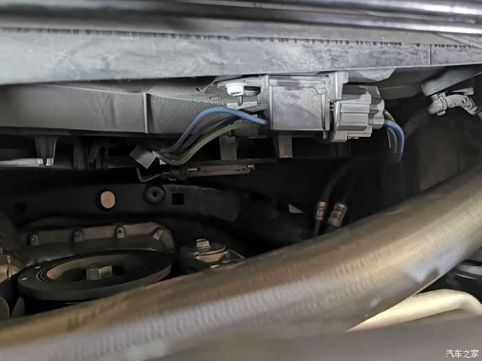

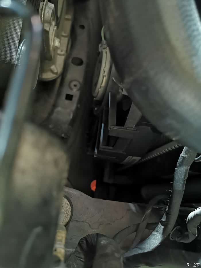

300C排放冷却液很简单,在水箱角预留了排放管,只要扭开开关就可以排放冷却液。

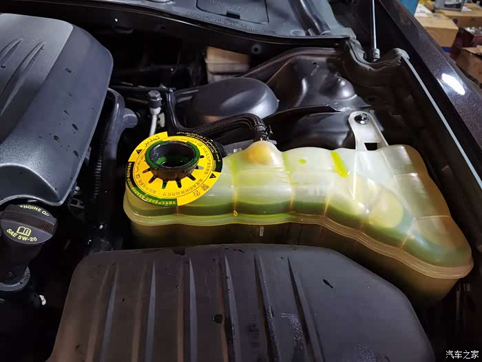

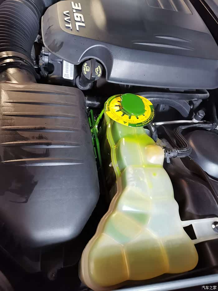

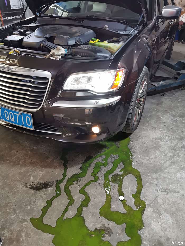

加注PG55后,大家有没有发现液体像最近观看的铁血战士的血液,绿色的。因为要多次排出空气,所以要不断的加注,浪费了不少冷却液。
很像铁血战士流血的样子。

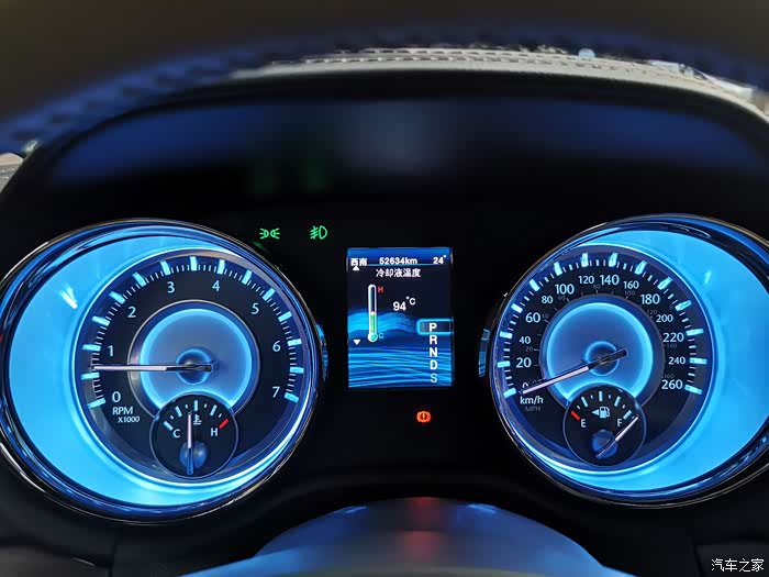

更换冷却液后,最大的感触就是温度下降了,最高不会超过94度,行进中就会更低一些。希望可以给大家一个参考。
