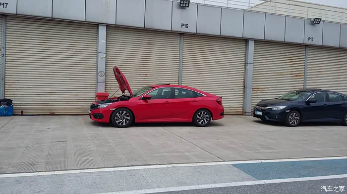

由于第二圈刹车强度太高,第三圈没跑多远我就发现刹车力量出现了比较明显的衰退,因此在2号大直道我早早打开右转弯灯提醒小C进站休息一下。

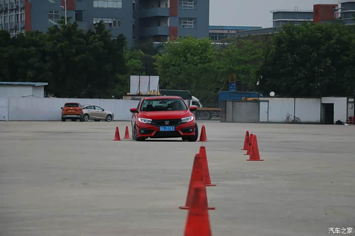

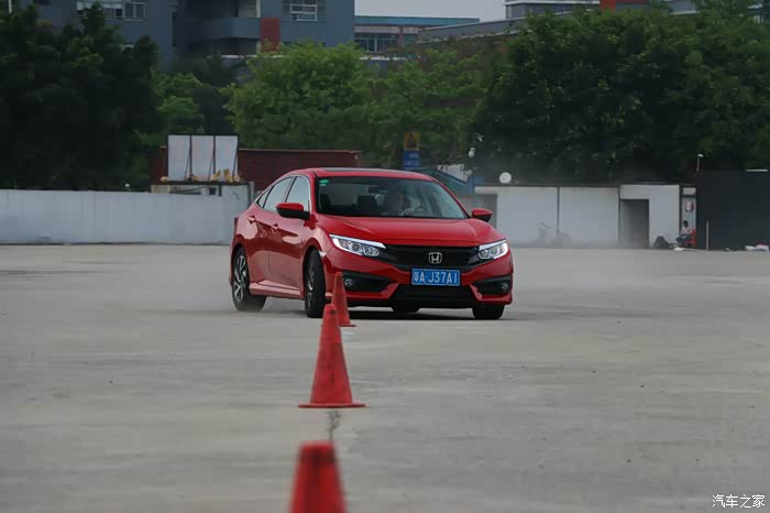

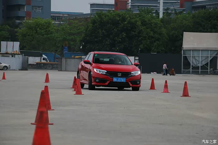

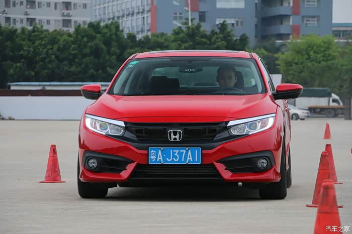

托小L的福,借着某传媒在测试新车时沾了点光,顺手借用下场地测试了下我的车子在紧急变线和绕桩方面的表现,并听取经验丰富的试车员对我的车子的评价。之前虽然已经从录像和实际驾驶中大略知道车辆的状况,但是尺有所短寸有所长,多尝试一些科学的测试手段验证下总是没坏的。

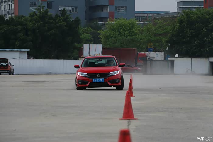

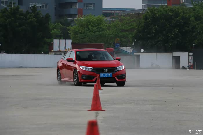

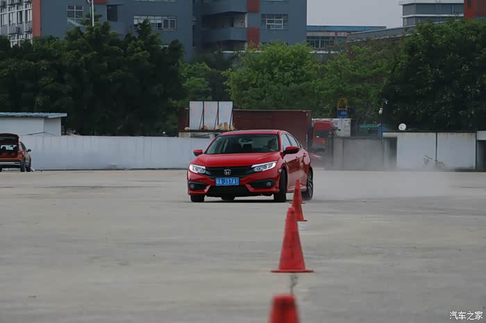

65公里变线测试照片:

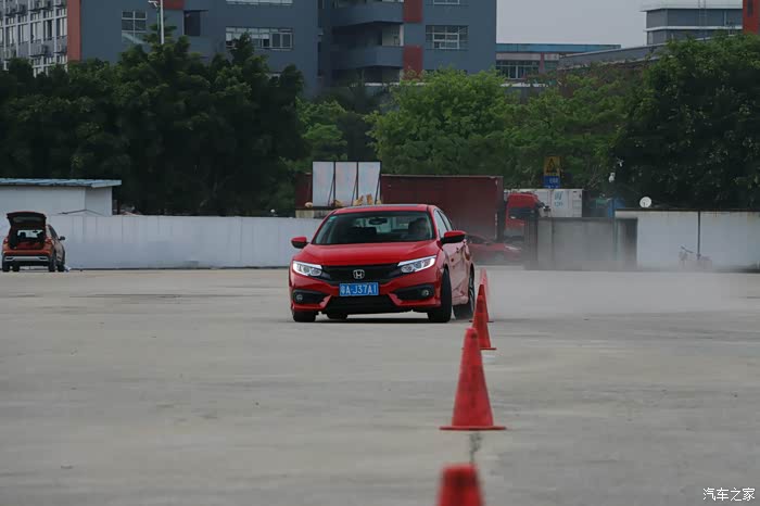

试验中多次提速,车子每次都“秋”一声就过去了,几乎都没溅起水花。我本来想请求把仪器装上记录一下数据,但想到这样会给别人添麻烦,就算了。

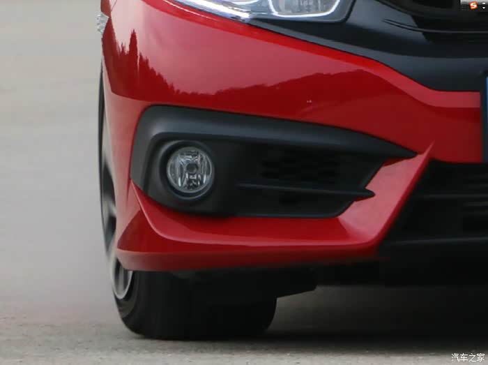

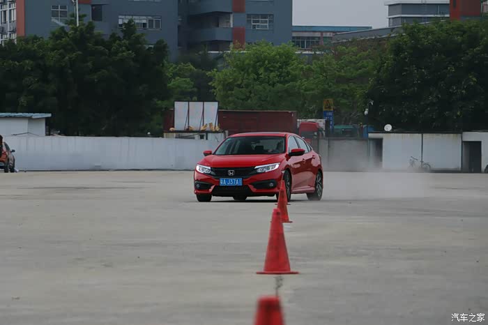

强劲的侧向剪切力,轮胎侧面都快变麻花了,但是可以看见轮毂仍旧保持比较合适的角度,轮胎侧面也没有擦碰地面。

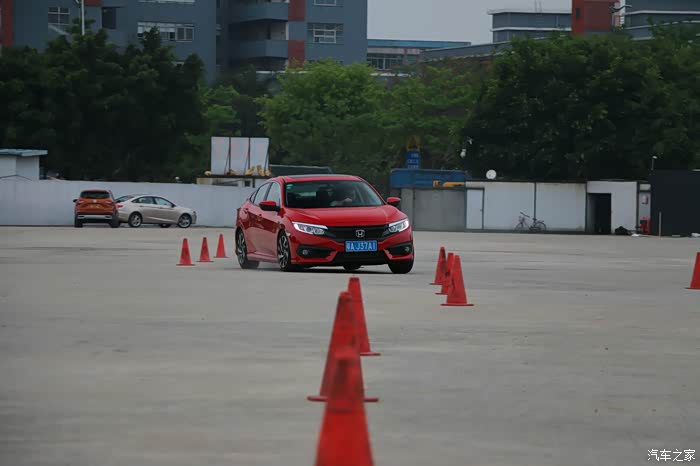

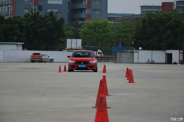

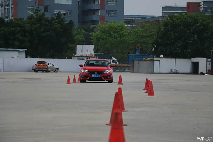

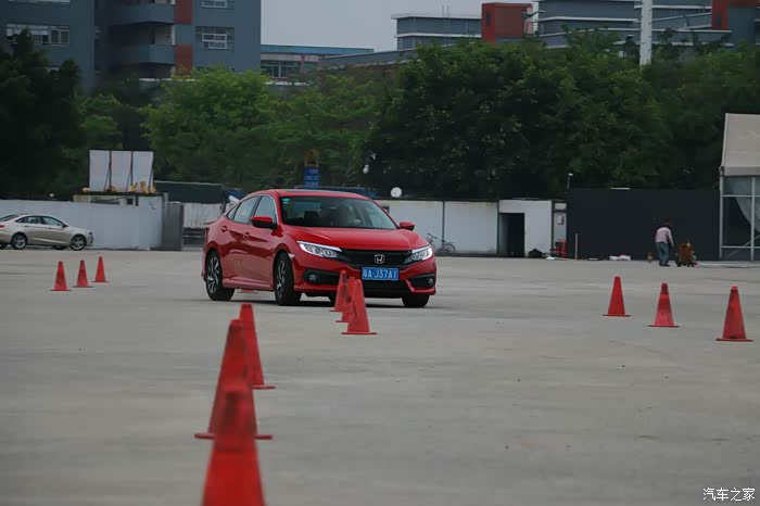

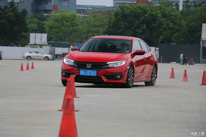

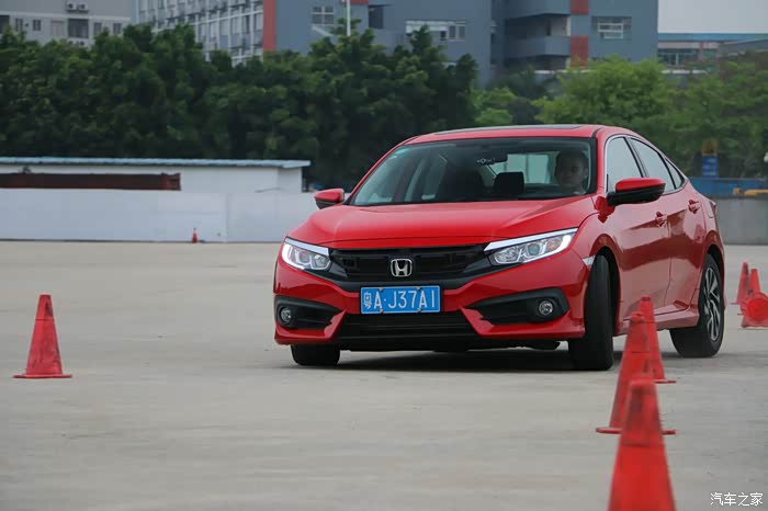

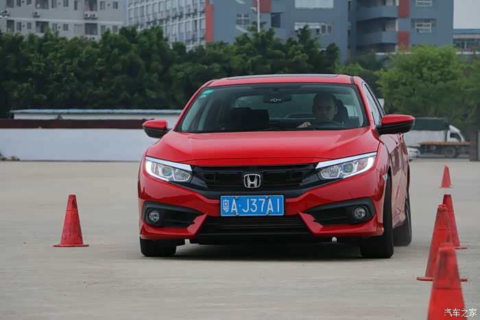

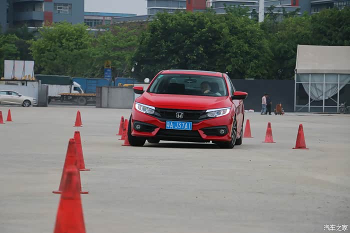

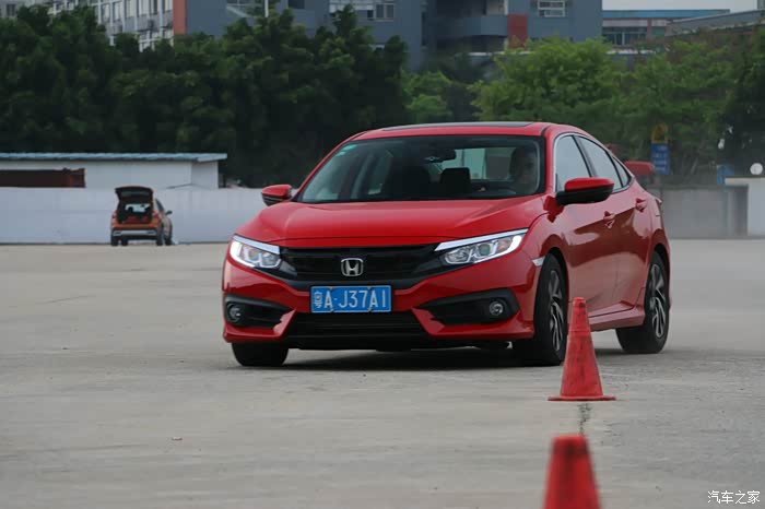

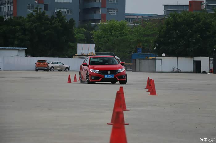

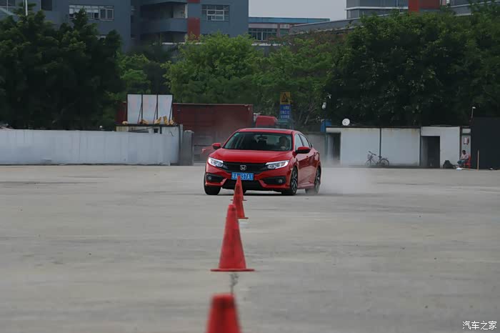

随后进行了数次15米桩绕桩测试。
注意,是15米桩,不是常见的18米桩,两者难度不一样,不要随便相提并论。

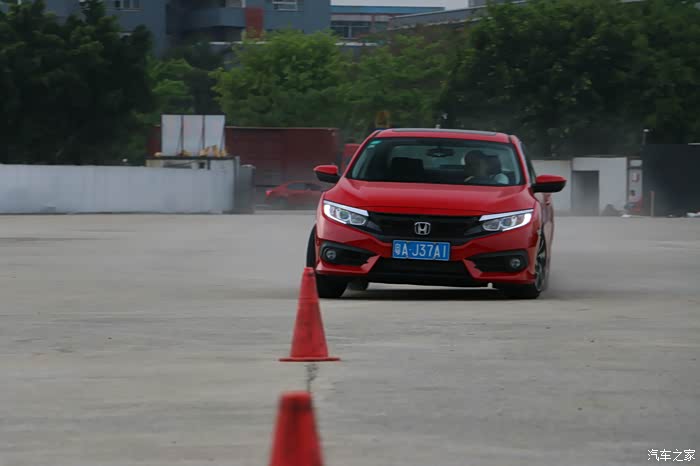

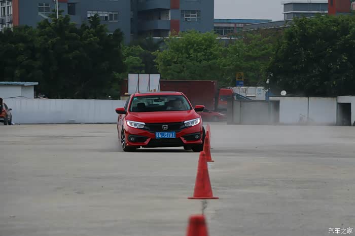

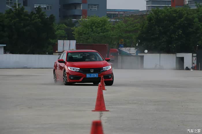

3个试车员轮流上,然后车子依然是每次都“秋”就顺滑地溜过去了。由于没装仪器,所以只能是凭借旁观者观感、照片、试车员感受来进行评价了。
结果是,评价之高令到我都不好意思在这里复述,又开始怀疑是奉承话了。

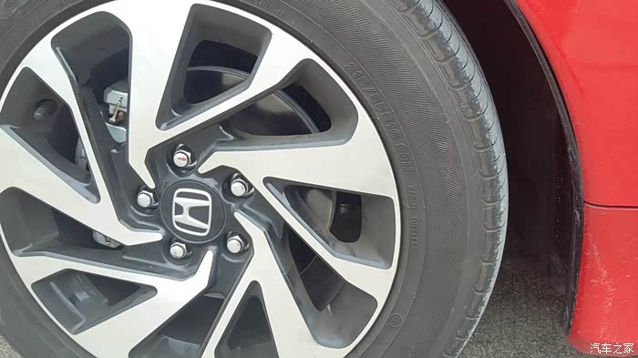

轮胎在强劲剪切力下大幅变形,但是侧面依然没有触地。

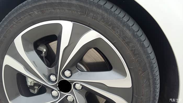

经过一番残暴摧残的轮胎侧面照片,基本没有异常痕迹。
