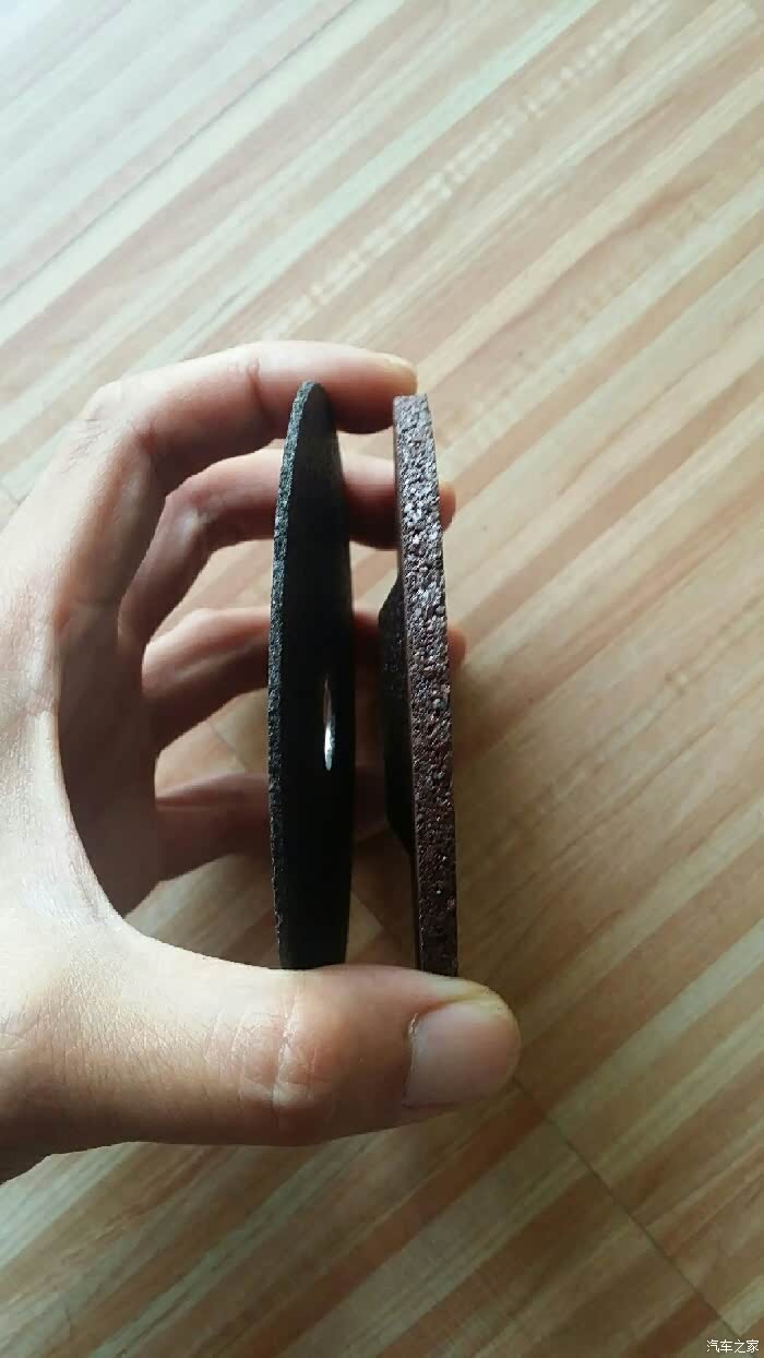

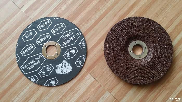

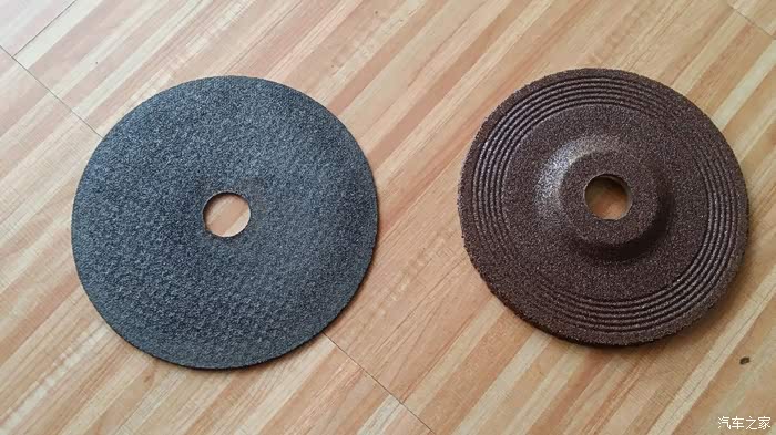

再问老虎,开孔我是应该用切割片开孔还是打磨片;打磨片可能开的好些,但慢。是这样吗,左边切割片,右边打磨片
狮子星座的老虎 2016/06/01 21:08:19 发表在 104楼

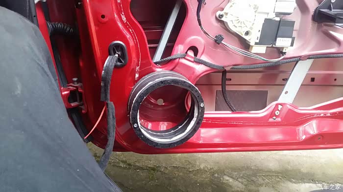

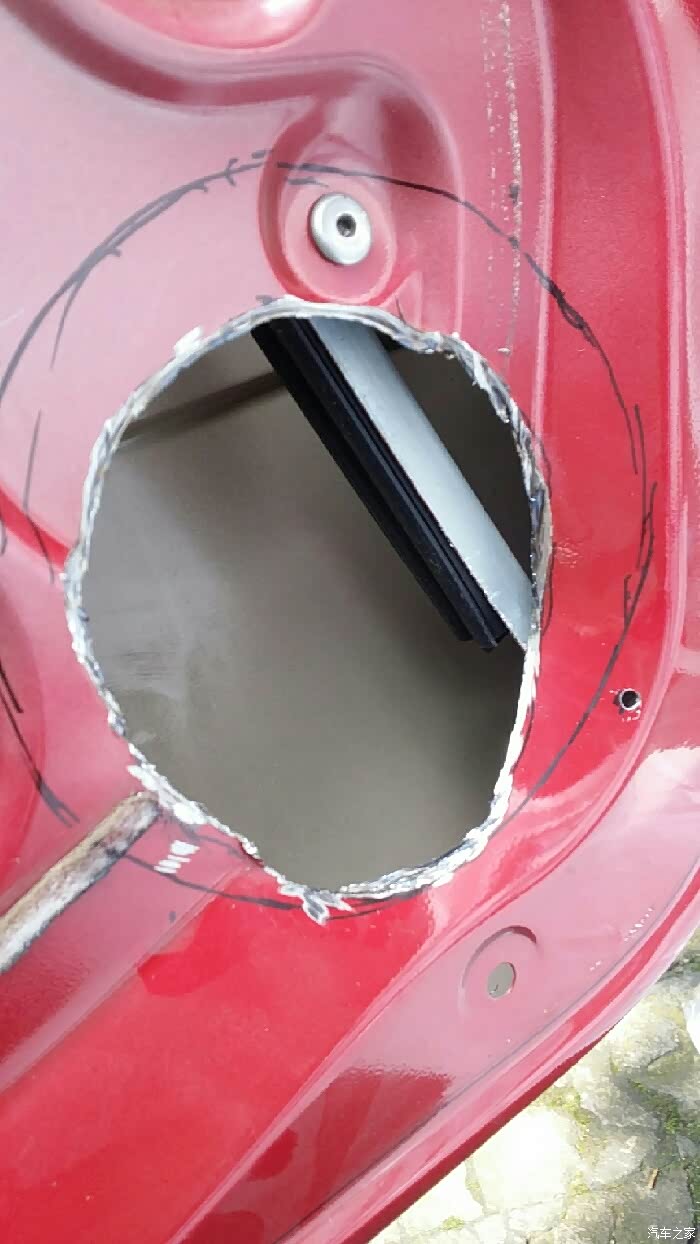

我用的是左边的切割片打的孔,先确定好孔的中心位置,然后用记号笔画一个大致的圆形。不要太大,反正要用三个垫圈垫高,然后就可以切了,
