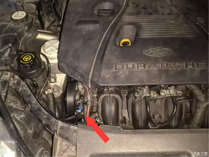

2、发动机怠速不稳
现象如上帖子,热车怠速等红绿灯,发动机像喘气一样,怠速700-1000来回有规律波动。

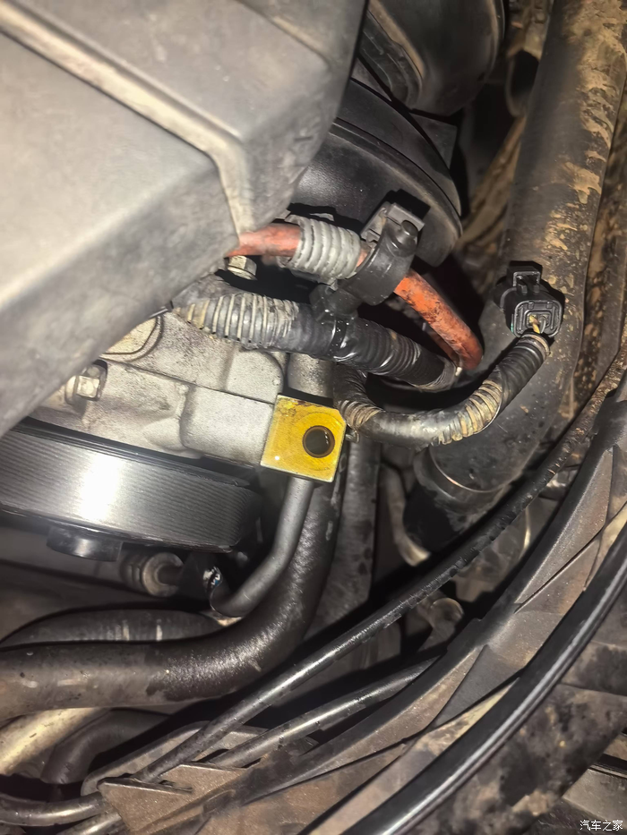

今天无意中发现助力泵压力开关传感器竟然漏油了,拔掉压力开关,竟然发现怠速变稳了,不再抖动。
扣住传感器下方卡扣往上提就可以取下上方开关。
这张图片已经用纸巾擦过了,原来这个开关板里面全是油。
活动扳手即可拆下压力开关,注意拧下压力开关后会慢慢漏助力油,下面用纸质垫着。
安装完毕后上方开关进行清洗,建议使用前面提过的精密电子清洗剂。开关插头最好不要用化清剂清洗。
