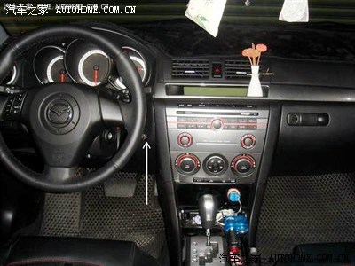

tonybihai 2013-11-14 12:11:08 发表在 18楼
一次性解答吧,马3凡是自动空调都带有室内温度传感器,传感器又自带一把小风扇(具体位置就在点火开关右侧蜂鸣器孔里),这个风扇只要是电门一打开就会启动,时间长了容易脏和缺油,所以就发出响声。解决办法:拆下清理+上油搞定有此问题的tx可以赶紧去试下,包搞定。
2013我爱小三 2013/11/14 13:13:16 发表在 20楼
是的,我的车就是自动空调
Ethan_mazda 2013/11/14 17:23:31 发表在 23楼
T版,但是那个嗡嗡声打开引擎盖都听得蛮大声的,上次问4S店的小伙,他们说是节气门工作的声音,不知道是不是乱忽悠。不过你的这个答案我也准备回去试试,谢谢了!
tonybihai 2013/11/14 19:13:26 发表在 25楼
我们说的是室内,拧开钥匙就有响声
马自达319 2013/11/15 02:16:05 发表在 26楼
自动空调?我的车是老款马三啊?不是自动空调,但是把钥匙打开不发动也会有像一个小马达转的声音?难道我的车也是自动空调?T哥,指教一下,我挺疑惑的!

tonybihai 2013/11/15 19:46:20 发表在 29楼
你的不是这个问题,手动空调没有风扇
