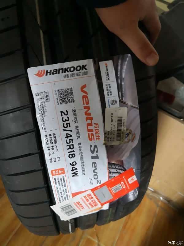

轮胎搭配的韩泰 235/45R18轮胎。由于原厂16寸轮毂轮胎规格是205/55/R16,所以换成18寸轮毂必须把轮胎也换成18寸,也是一笔不小的费用啊不过为了爱车,值了!

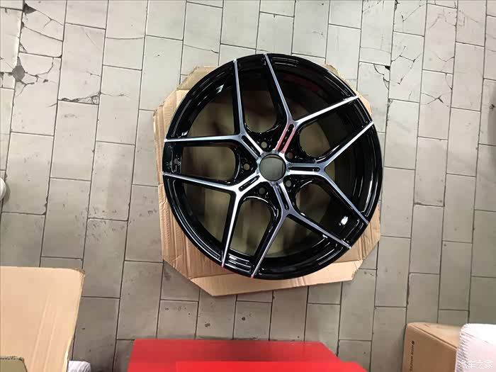

18寸 五角星轮毂 双色

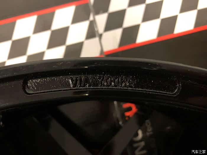

载重 700kg

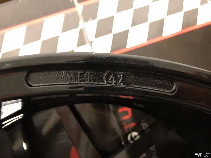

ET 42

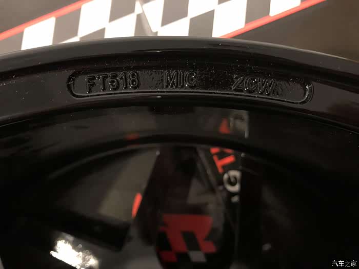

型号FT518,MIC是made in China,ZCW是生产厂家万丰奥威

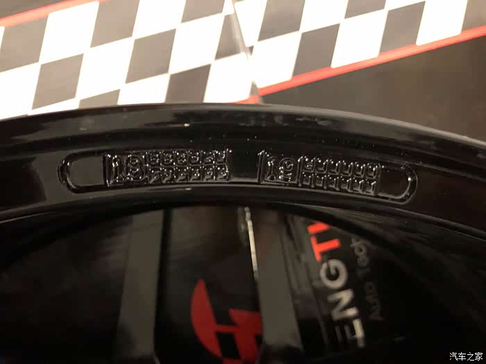

生产日期,槽里有几个点就是几月份生产的,所以我这个是19年1月生产的

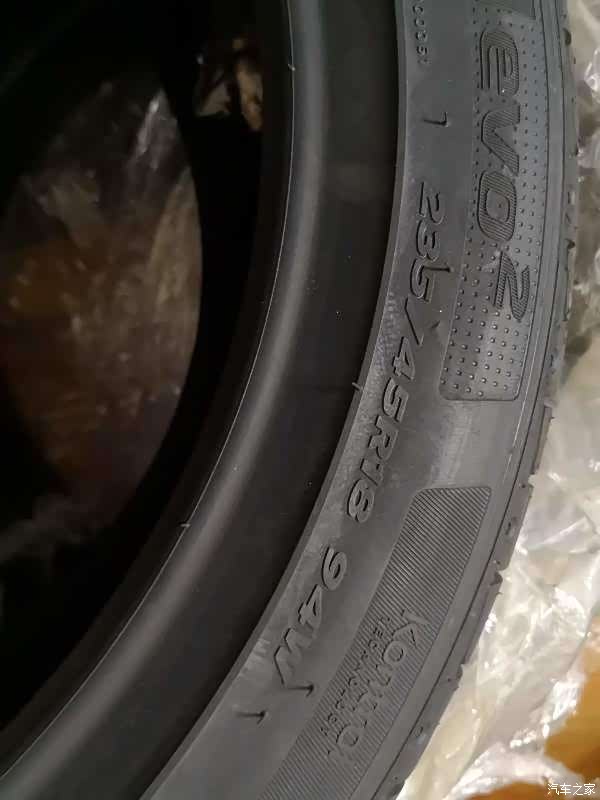

轮胎是韩泰的235/45R18 比之前的大了两寸,不知道驾驶怎么样
检查了下胎边,没什么瑕疵

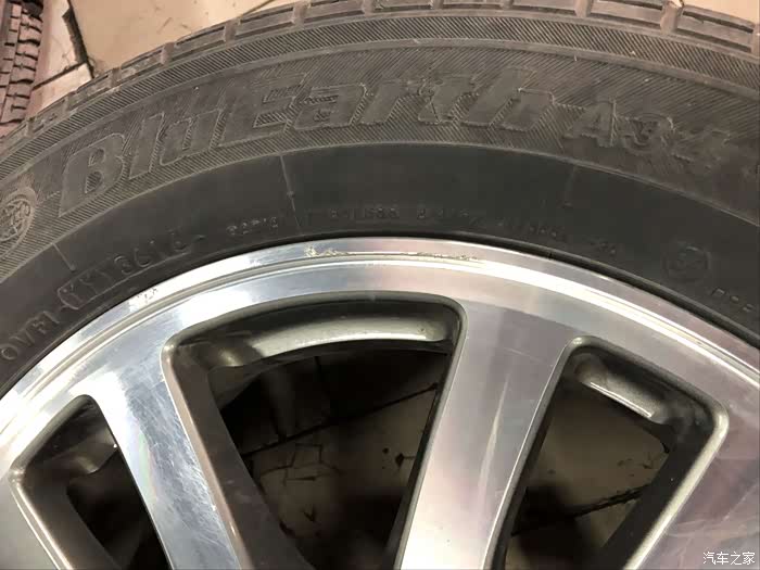

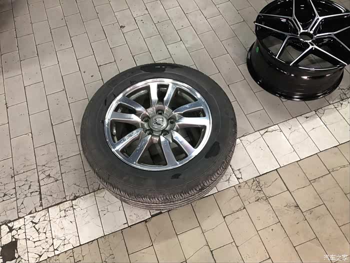

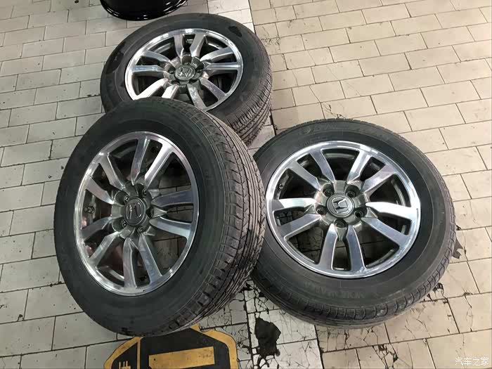

开始拆了,新旧对比
原本是轮毂是16寸的,胎看起来很厚,开起来舒适性很好
轮毂只有点小划伤,对于开了两三年的车来说很好了

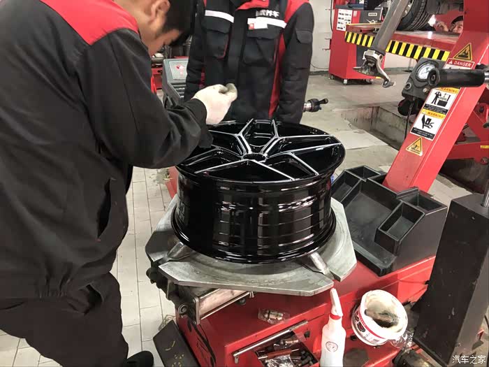

开始装新胎,提醒一下,装胎要在轮胎边缘涂点白色的东西润滑一下,不然很难装进去的

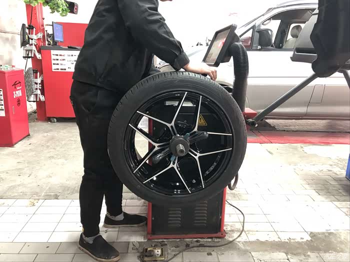

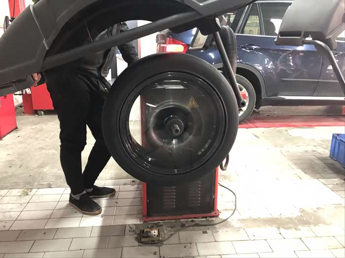

装好了一个,开始做动平衡,免费的
空转中。。。转起来是黑色,中间是银色,渐变很好看,有感觉
动平衡数值没问题,开始装第一个

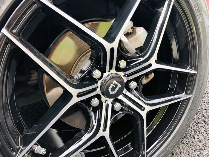

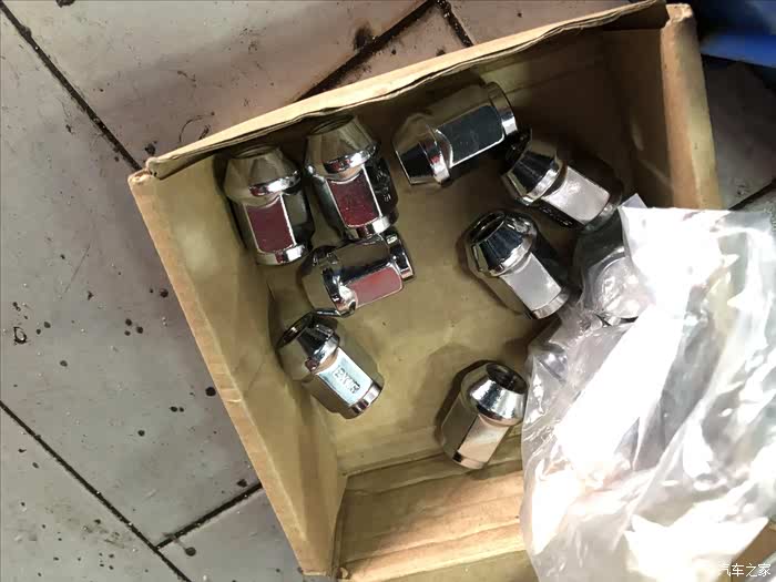

还有送的适配的的铝合金螺丝螺母

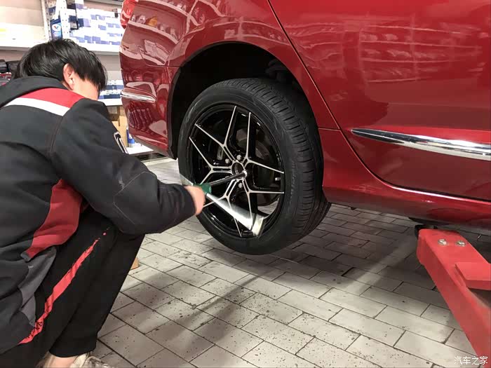

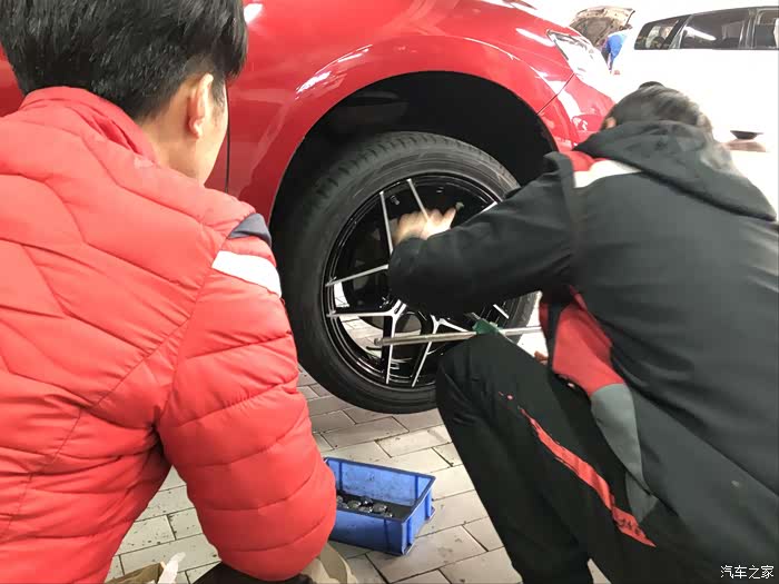

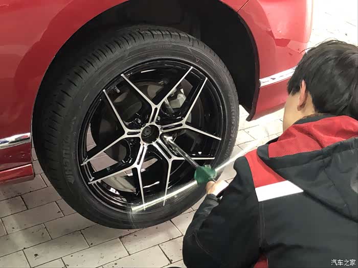

安装螺母中,这里也小提醒一下:装螺丝螺母不能直接用风炮扭紧,容易出问题,风炮是卸螺丝的时候用的,记住了!!

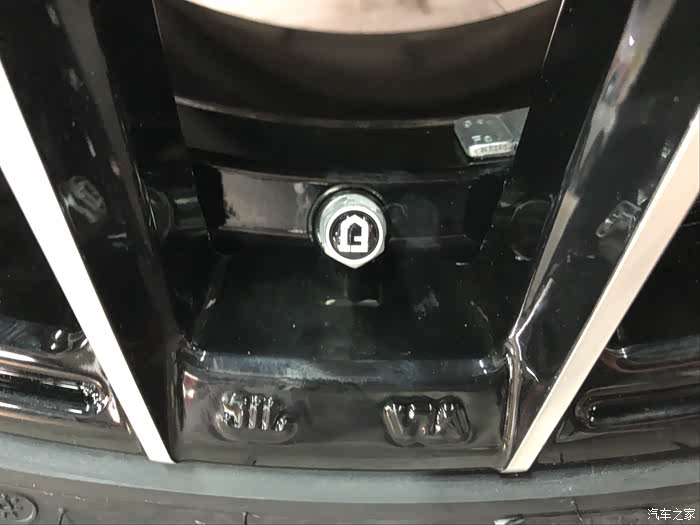

再安上专属的气门嘴就完成了一个。小知识:气门嘴下方的两个字母是JML和VIA,表示轮毂符合日本认证机构 VIA 的要求,且 VIA 机构本身登记了良好的测试结果,所以质量是蛮有保证的

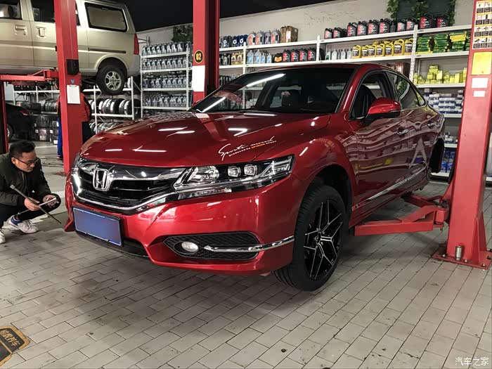

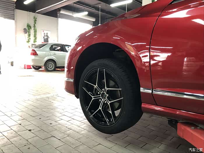

继续装其他轮,技师小哥效率高的很,没一会就好了

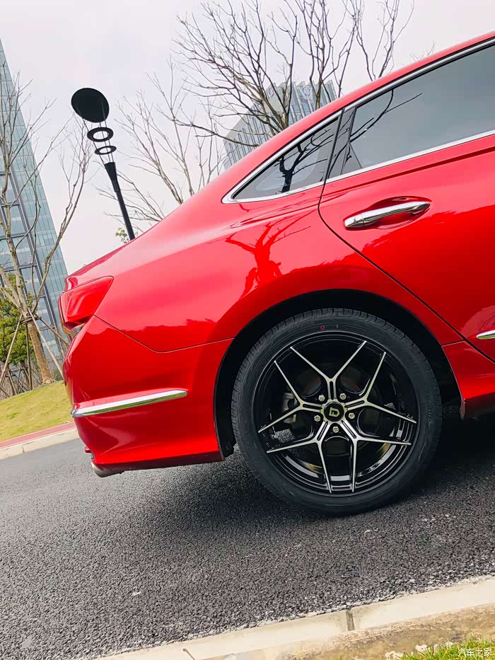

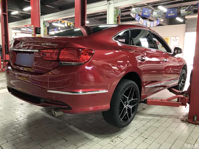

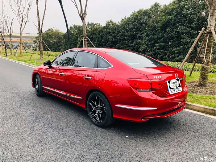

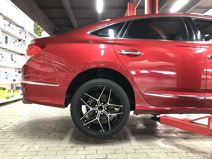

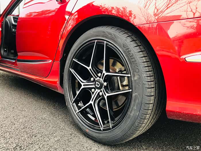

后轮也安装完毕
前轮
后轮

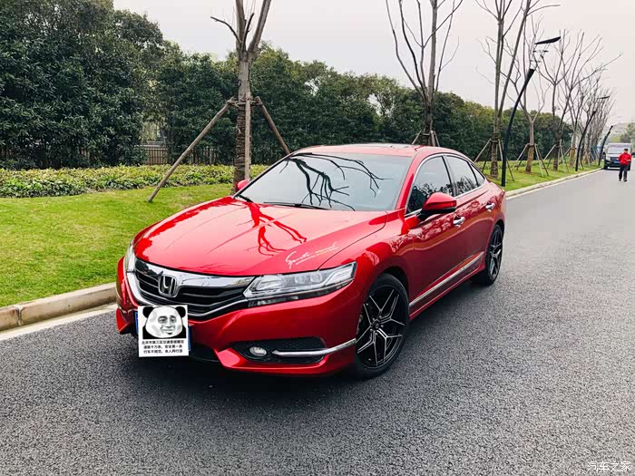

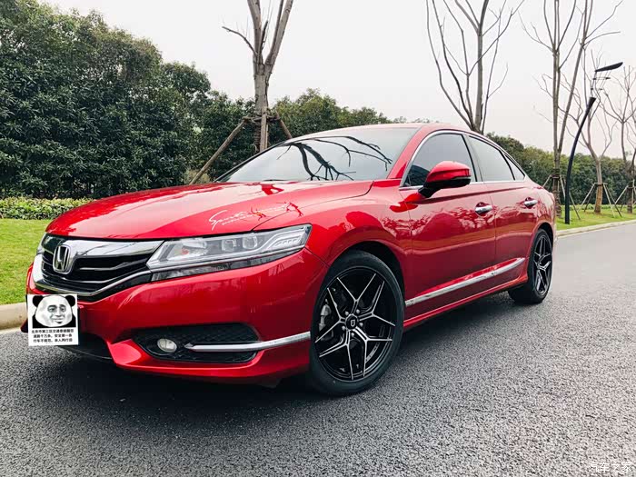

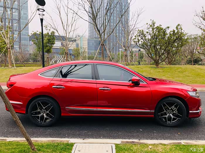

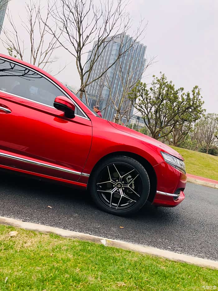

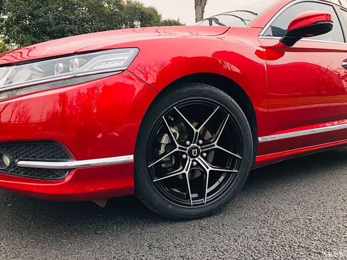

前侧效果,准备去拍大片啦
前方高能!大片来袭!

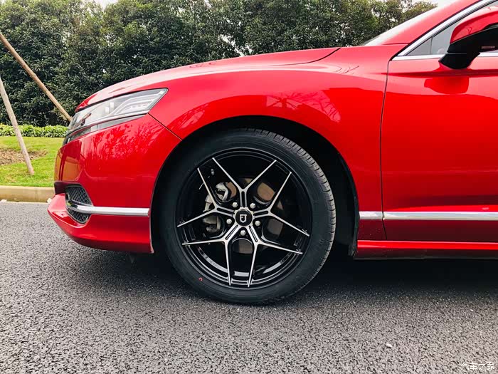

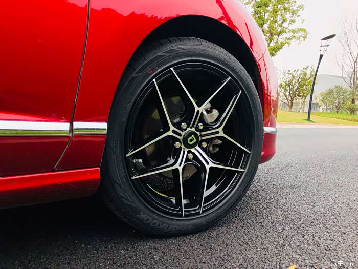

特写镜头
这个角度也不错

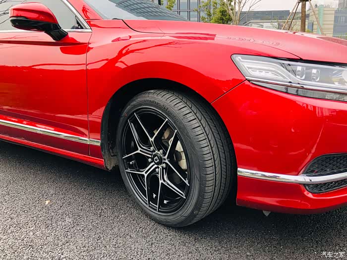

到顶大概三指距离,还能接受

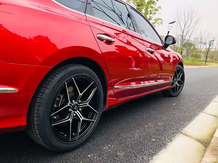

这个角度很好看
思铂睿的银色镀铬
侧面特写

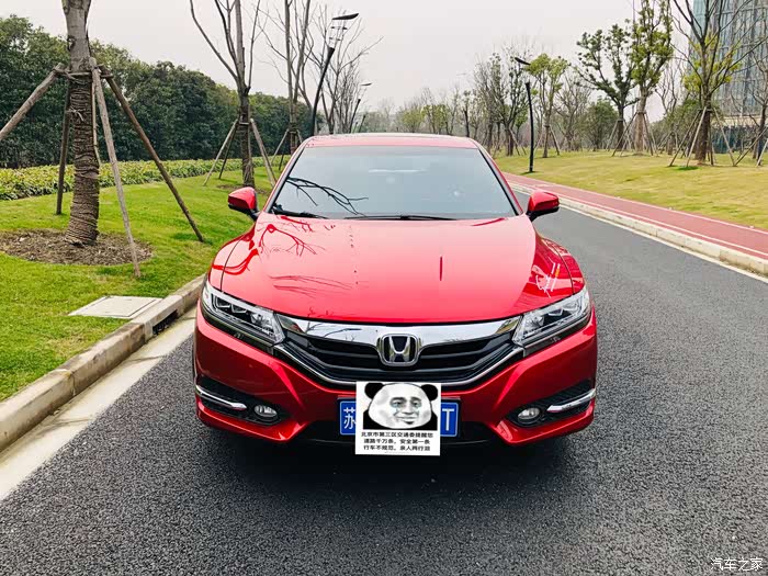

凶猛的正脸
