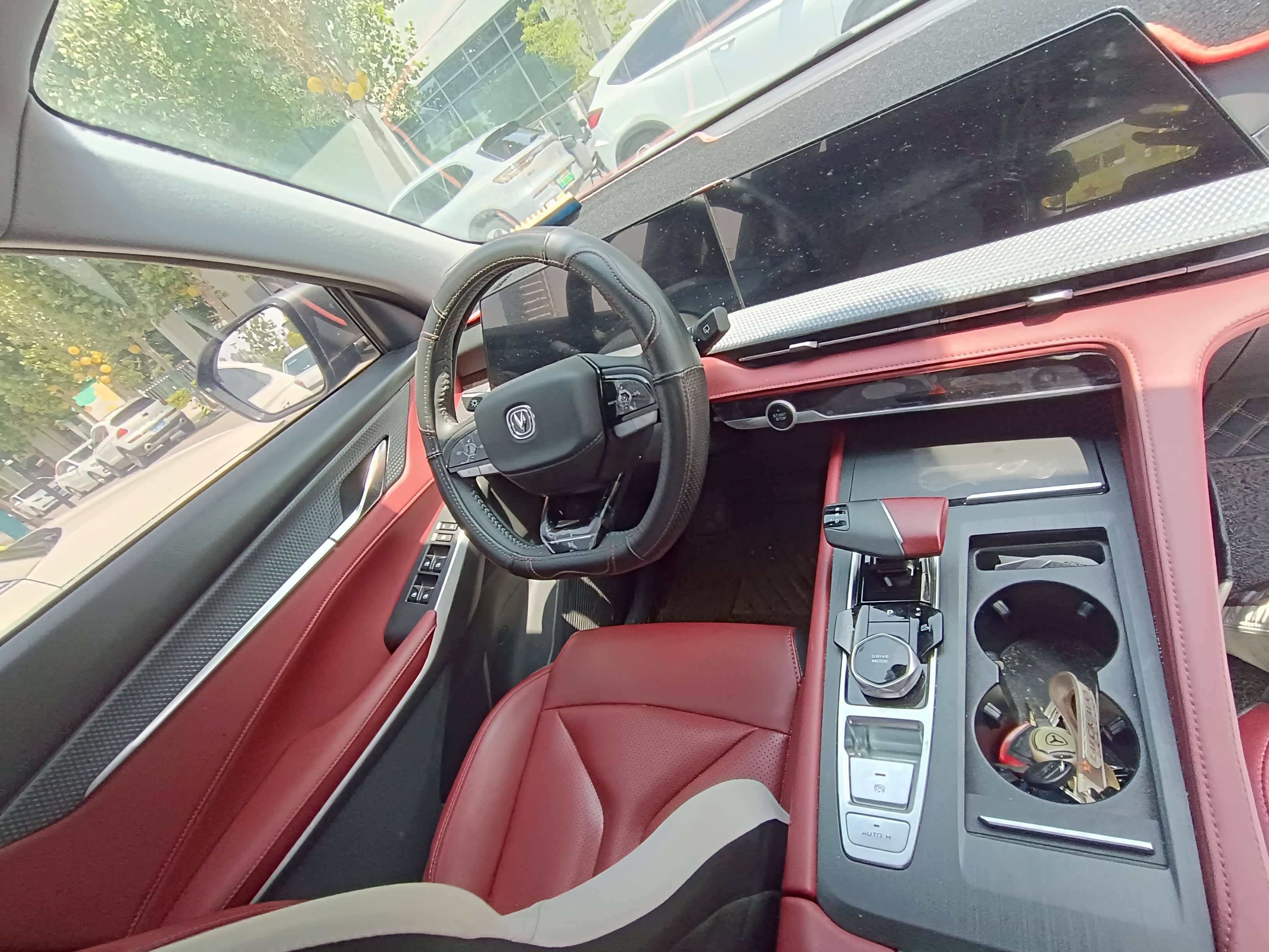

今天就来说一下长安75plus的停车技巧,我个人觉得还是比较蛮实用的啊,我们平时开车到了目的地后 这个档位是在前进档D档的状态下,我要停车,怎么办呢!我要停车,这个时候我们就挂在N档了,然后在按一下P档,电子手刹它就自动刹下来了,这个时候我们踩住刹车的脚就可以放下来了,手刹响起来,才把刹车松掉,防止车后溜,要是在坡道停车的话D档切换到N的,同样也是手刹拉到底然后把脚松开,让车身轻轻轻微溜一下,然后重新踩住刹车在按一下P档,熄火下车就可以了,这样可以有效减少变速箱的受力,我这款车是电子档杆,很多人开车都是直接D档熄火,这个时候车辆自动跳P档和拉手刹,应急可以用,但是不建议经常这样搞,按步骤操作来,也耽误不了多久,几秒钟的事。
