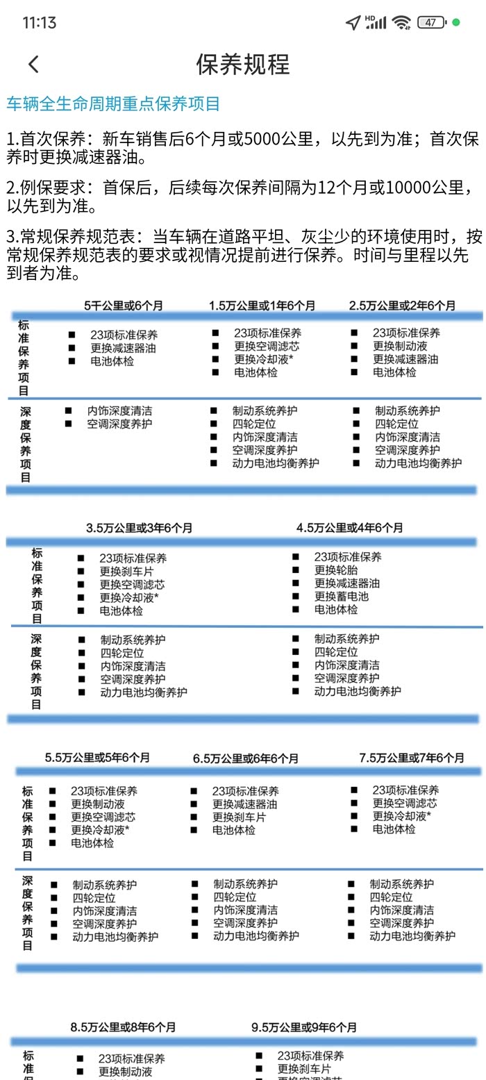

1. 关于3万公里是否需要保养
- 电动汽车在行驶3万公里时是需要保养的。虽然电动汽车没有传统燃油车那样复杂的发动机和变速器等部件,但随着行驶里程的增加,车辆的其他部件也需要检查和维护。例如,制动系统、转向系统、悬挂系统等关键部件的磨损情况需要查看,以确保车辆的安全性和正常运行。
2. 3万公里正常保养内容及费用
- 常规检查项目:一般包括车辆外观检查,看是否有划痕、碰撞痕迹等;底盘检查,查看底盘部件是否有松动、损坏或腐蚀;制动系统检查,检查刹车片厚度、制动盘磨损情况、制动液液位等;轮胎检查,包括胎压、轮胎花纹深度、是否有鼓包等;还有电机及控制器的检查,看是否有过热、异响等情况。这些常规检查项目的费用通常不会很高,可能在几百元以内,而且很多是包含在免费的保养次数内或者只收取少量的工时费。
- 不需要更换的项目(一般情况):对于油封和高压线束,在3万公里时通常是不需要更换的。油封如果没有出现泄漏等损坏迹象,高压线束如果没有破损、老化等情况,是可以继续正常使用的。这些部件的使用寿命相对较长,除非出现特殊情况,如车辆受到碰撞、水淹或者长期在恶劣环境下使用导致部件损坏,才需要考虑更换。
