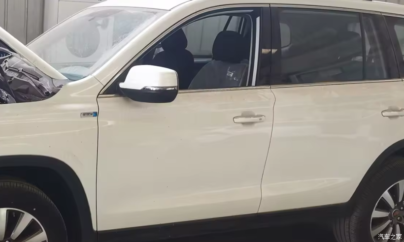

库存新车. 中控台异响 车身抖动! 刹车抖动!

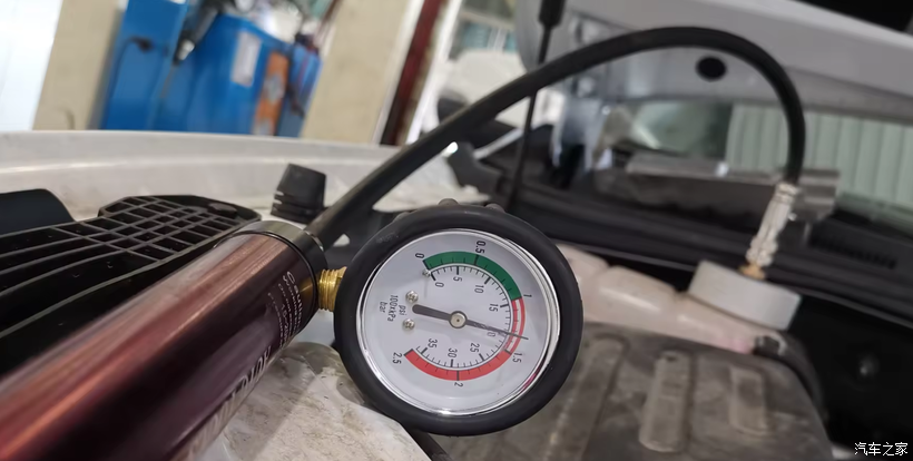

漏防冻液,说是:可能是灌防冻液的时候渗流下来的。
驱车百公里检测轮胎。 明确表示不可能因为你一个车来这边做检查,需要自行去授权点检测!
鉴定报告!

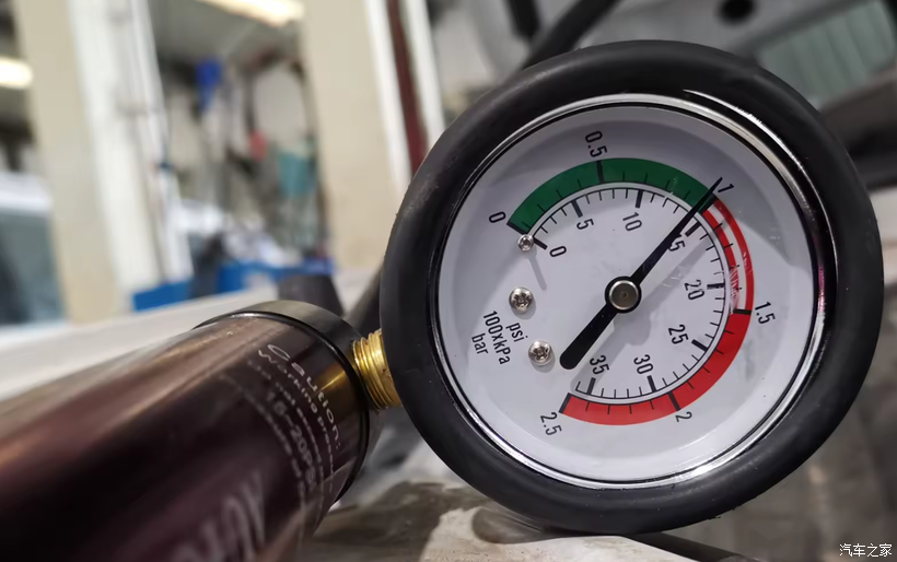

防冻液压力测试确认为渗漏!
厂家建议换换发动机------------主张退换车 。 最终换车!

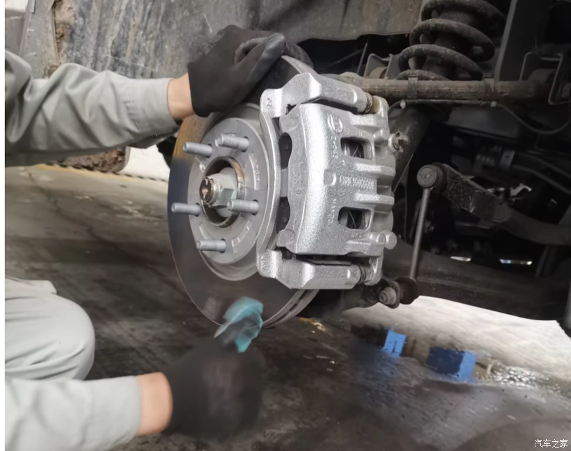

刹车抖动,厂家建议砂纸打磨刹车盘

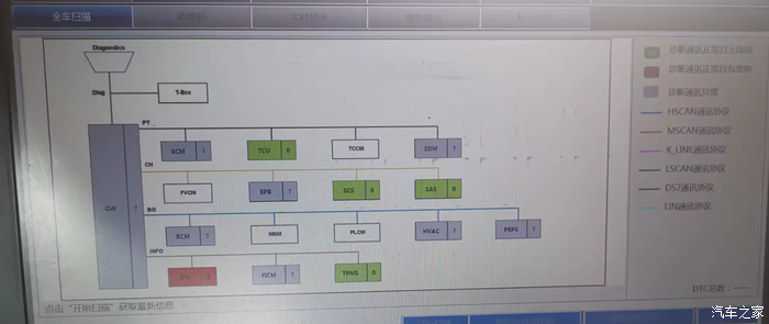

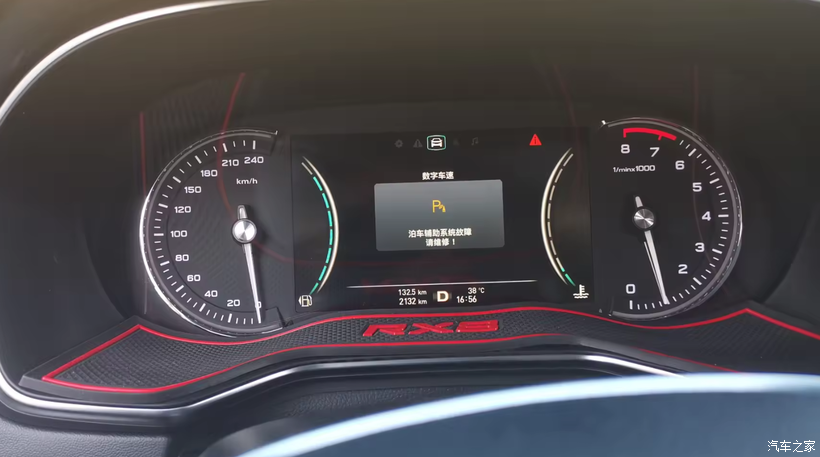

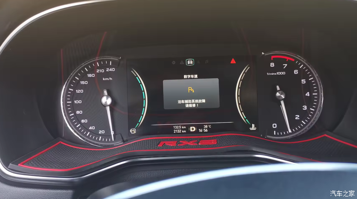

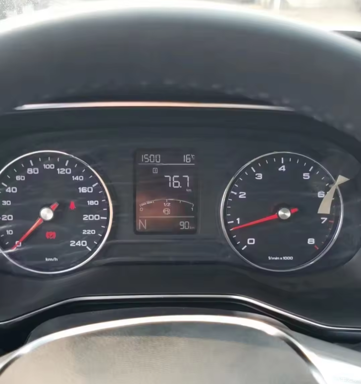

自己换了仪表盘,(换仪表盘是咨询过厂家的,除这个仪表不质保外,其他都受厂家三包) 出车石家庄突发故障,导航最近4S店时至下午六点让将车放置明天在修! 未果直接返回居住地.

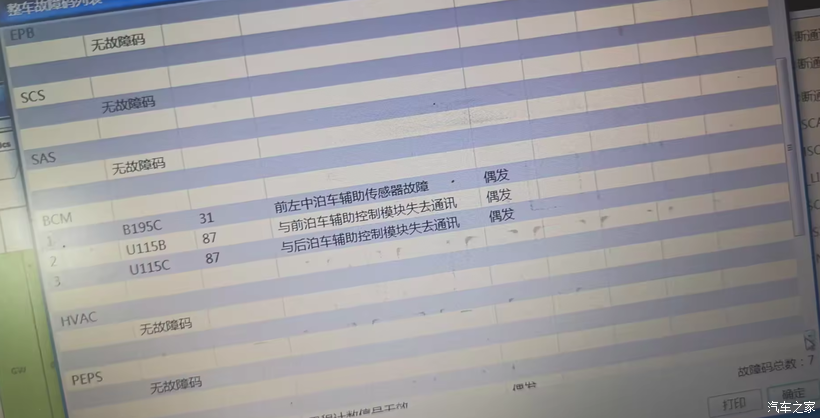

看不到专业问题,最终检测雷达硬件损坏。更换
后期再次检测 ,未给到任何有效答复!升级了软件。后来没有检测过

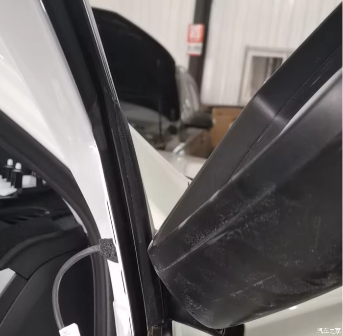

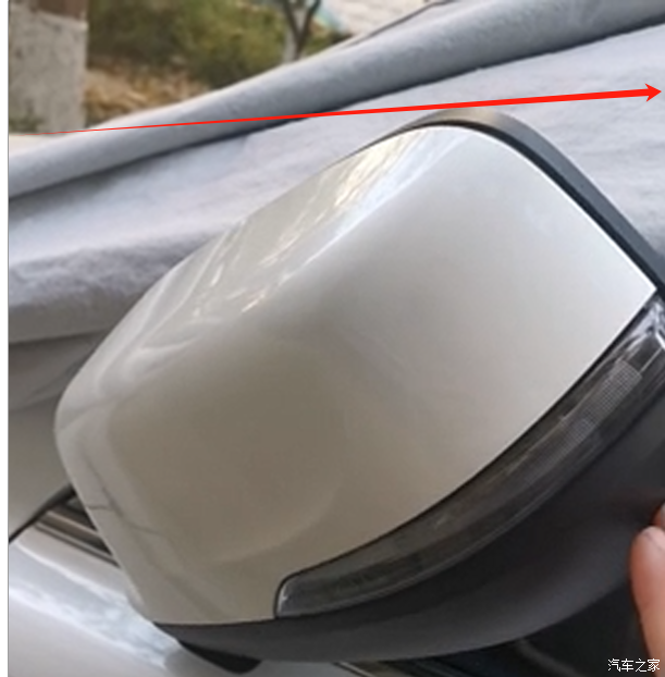

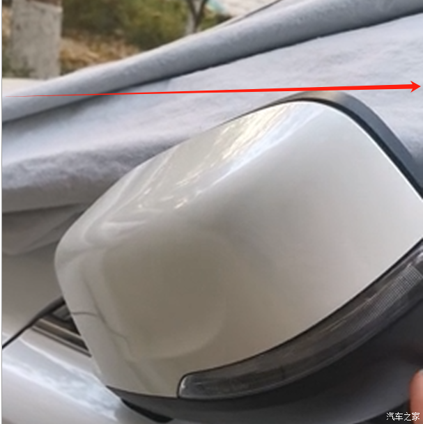

偶然发现后视镜折叠后 上下晃动。索赔! 新品右侧继续晃动,色差严重,放弃了。
新倒视镜 ,新品里面没有密封胶!

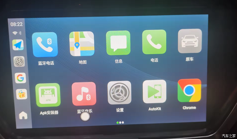

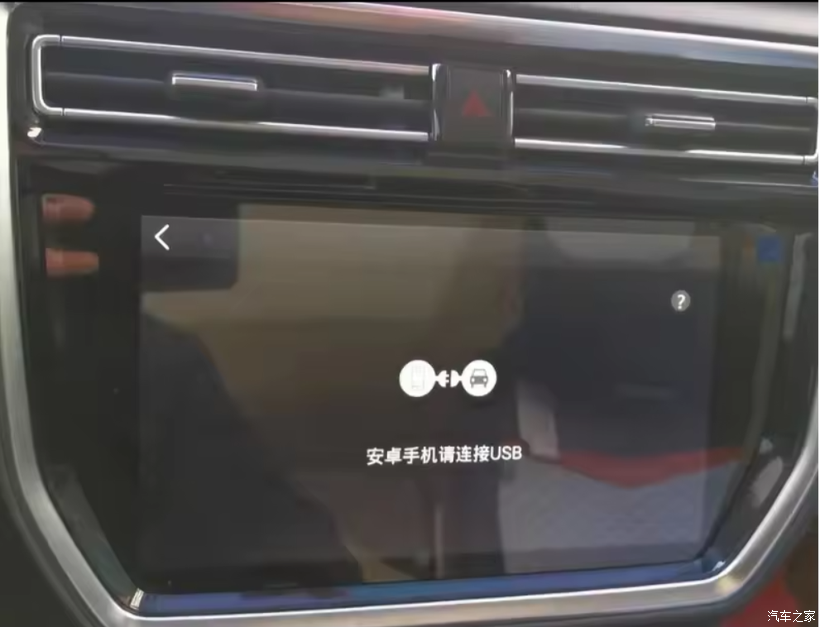

升级carplay 断链。无解!
说是正常.

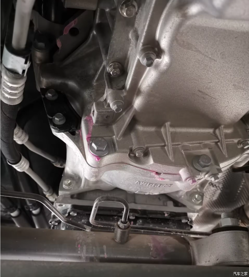

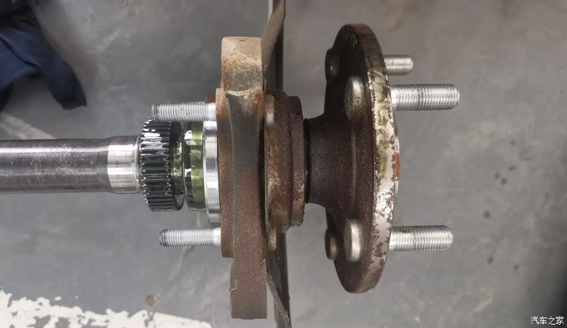

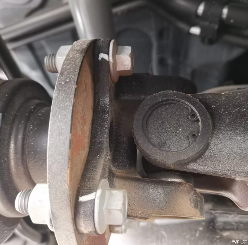

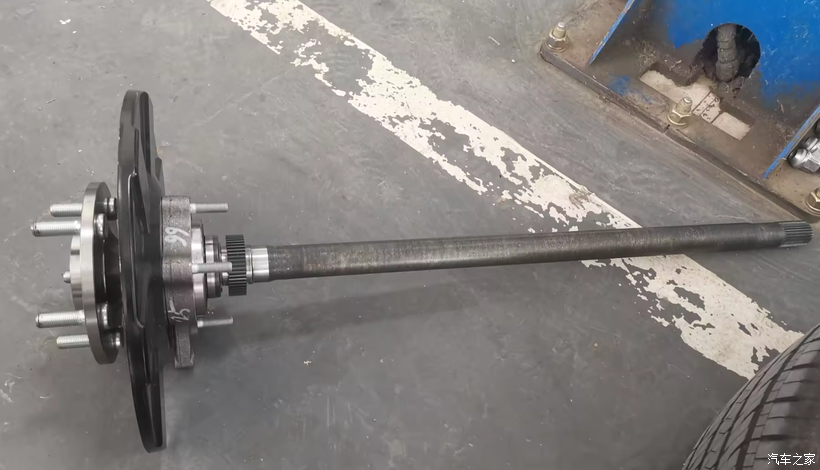

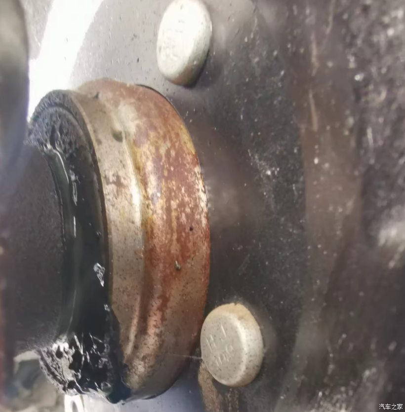

后桥油封漏油
后桥漏油 索赔!
更换总成!

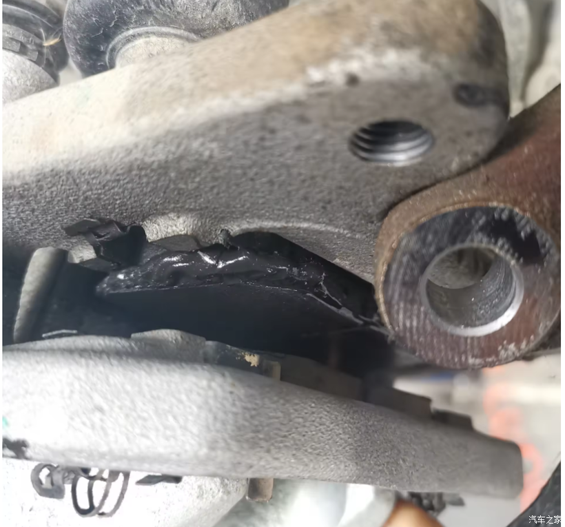

渗漏的油侵入到刹车系统。刹车减弱。处理办法打磨。
