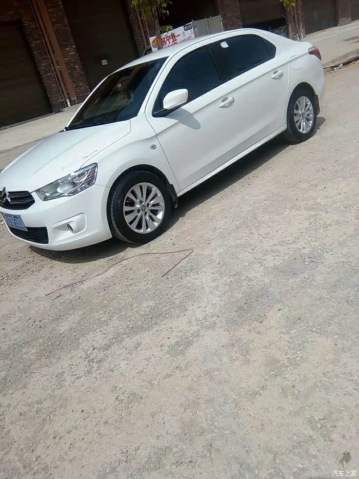

喷的手艺还不错

毂1600加100运费 万能的天猫

27的ET值换205的胎怎么可能满载蹭内衬,我31的ET值都不蹭
Mr兔崽子 2017/07/13 21:31:40 发表在 5楼
205的胎我们车友群里有个满载磨内衬 本来我是想上205的 可是害怕磨内衬 再一个上205的胎对轮毂ET值有要求 刚好这个轮毂ET值不满足就用的195 主要是195便宜啊 哈哈 不飙车195就满足了 6J的宽度最适合的就是195的 205的也能上 195的速度误差小

有链接吗?轮毂什么牌子

换上跑了6000了 感觉高频胎噪没有了 低频胎噪没变 上周跑高速120巡航的时候压了块角铁 左前轮爆胎了 还好处理得当把车和命都救回来了 又买了一条胎换上了 总体还是很满意的
