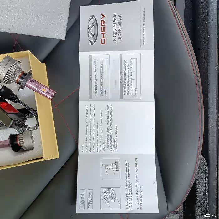

奇瑞A3老车主, 国产车并不像说的那么不堪,重来没有把我丢在路上,正因为相信国产车,因为中意小蚂蚁的造型和三电终身质保,2022年1月3日,在徐州光讯汽车销售服务有限公司购入2022年半糖301酷盖灰小蚂蚁一台。问遍了全市的售后,价格坚挺,只便宜一千,这家优惠还可以,优惠的都买了保险了,落地7万1不到。使用至今,重现过两次动力系统切断,过会又好了,问了售后,说是小电瓶馈电,反正到现在一切正常,没管它,有终身质保怕什么。晚上开车的时候小蚂蚁的蜡烛大灯不忍直视,浏览论坛看见有改原厂LED大灯的,咨询售后,要加489元,还不算工时费,算了,拜拜,本人原厂控,遂咨询淘宝战略合作伙伴,进价拿货,我的奇瑞A3保养件一直在他家拿货,价格就不说了,以免影响老板做生意。到货,开整。
原厂标识编号,分量十足。

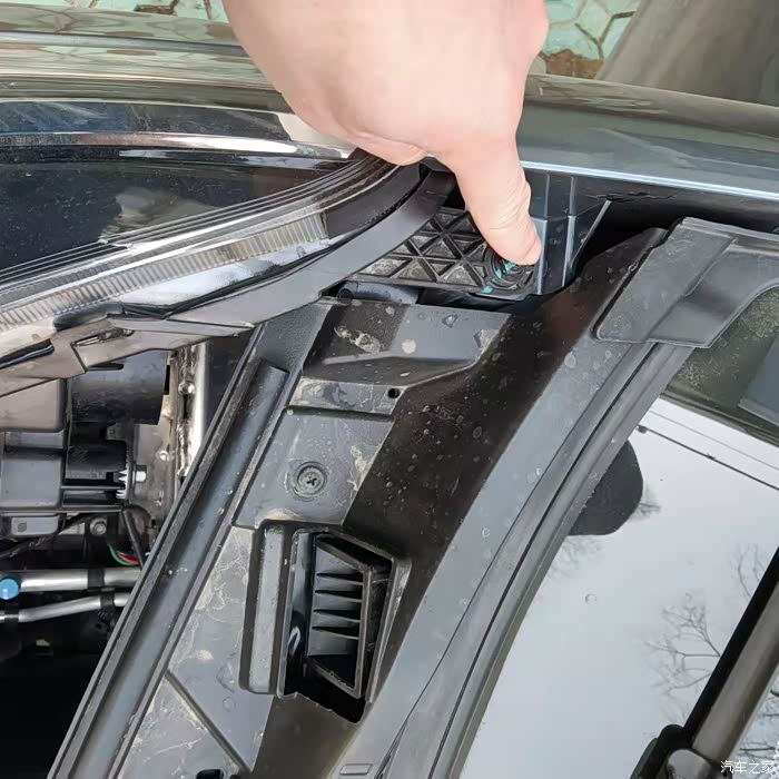

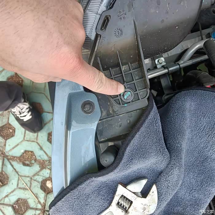

本来不打算拆前保的,实在按不下那个灯里的固定铁丝,只有下前保了

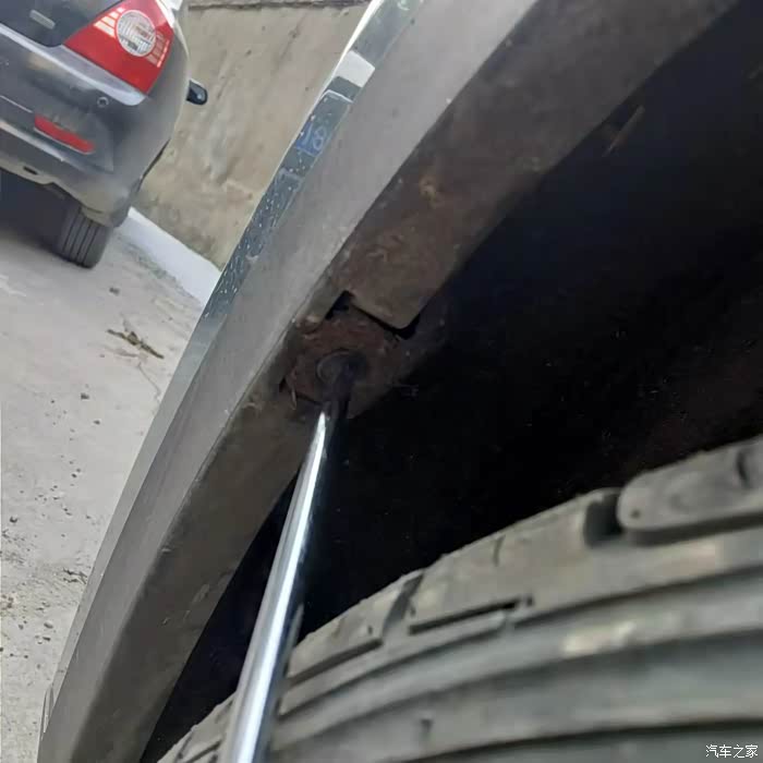

卸下大灯明面上的两颗螺丝,前保上的四颗螺丝,前轮轮眉处的两颗自攻丝,拔下杠皮,悠着点,外扒的时候卡扣别弄断了,就看见大灯隐藏在杠皮李的一颗固定螺丝,小蚂蚁三颗固定螺丝,别忘了,不要蛮干。

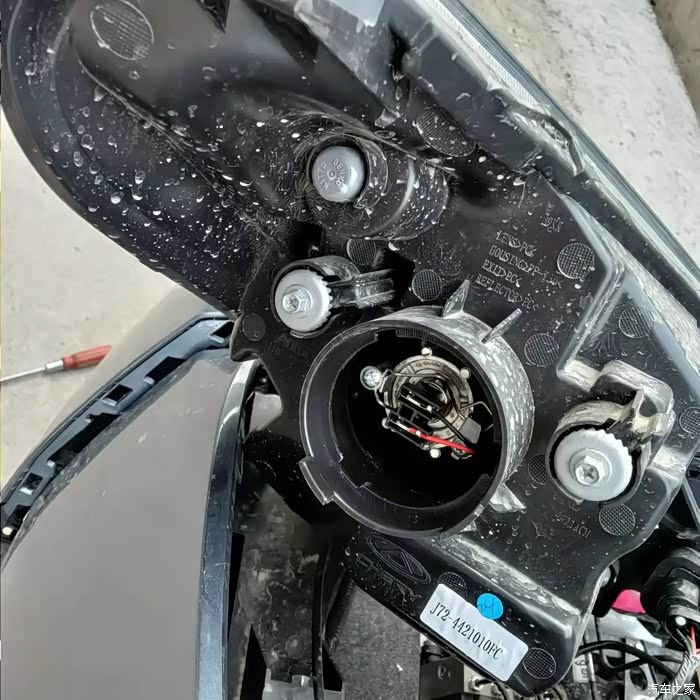

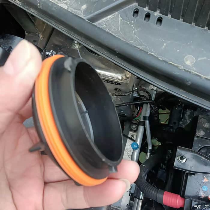

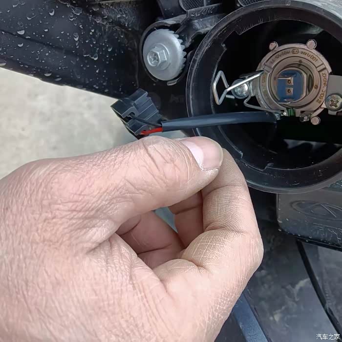

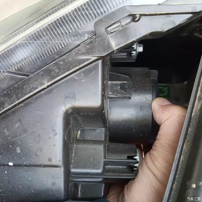

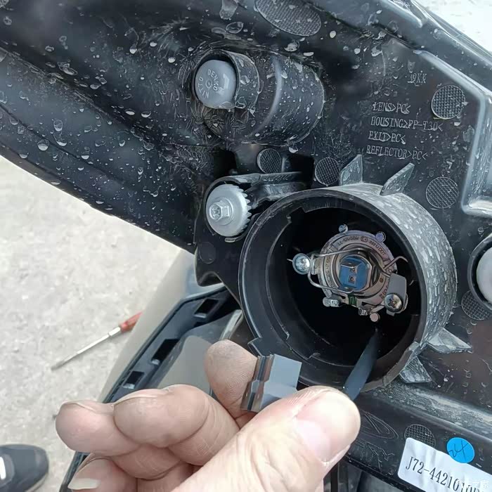

拔下插头,就看大灯灯泡,H7的,看到没,铁丝不下大灯的话,按那个折叠的方形把手,弹性十足,根本卸不下来。
用螺丝刀顶住,一用力,就下来了
H7灯泡

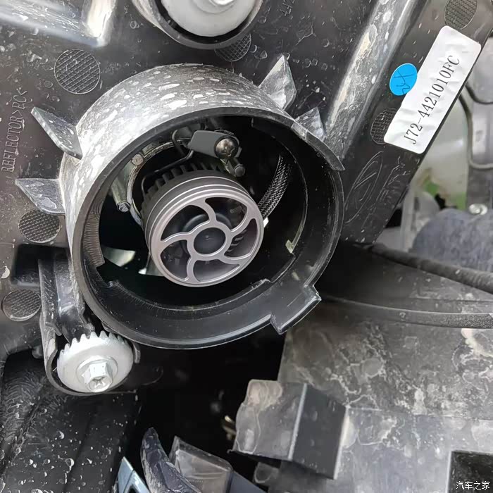

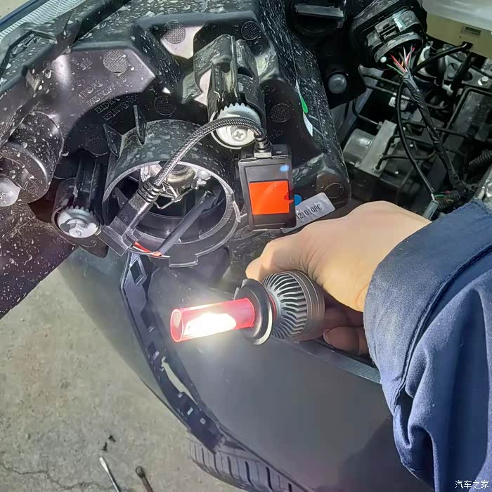

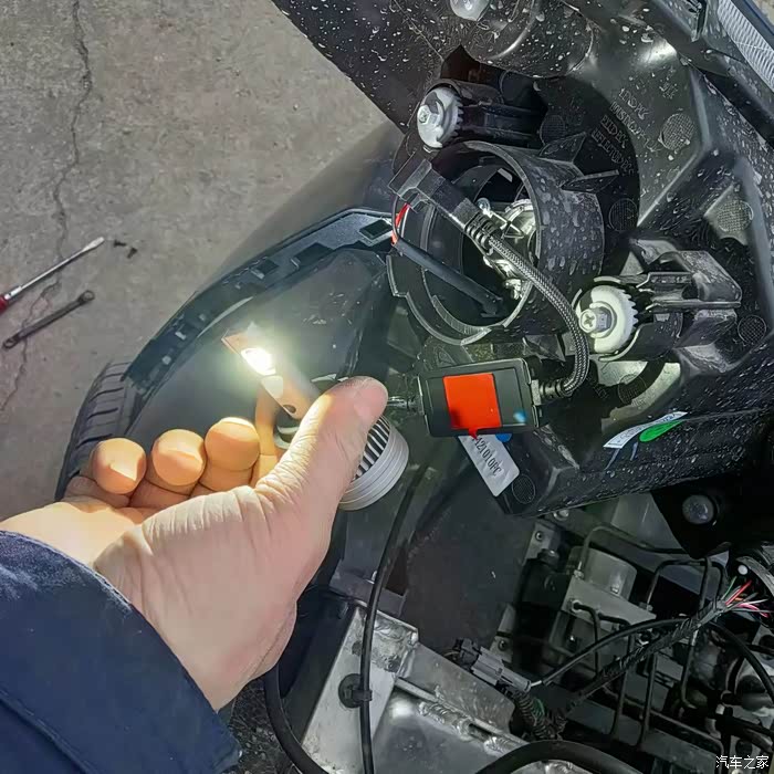

插上LED灯试下,欧耶,电扇呼呼地,散热启动
前面看,还没旋转灯泡调整
左边同理

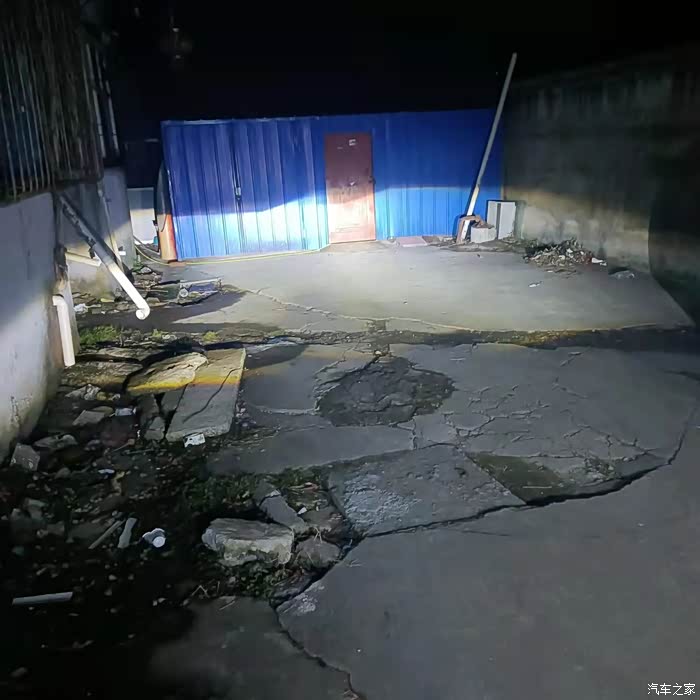

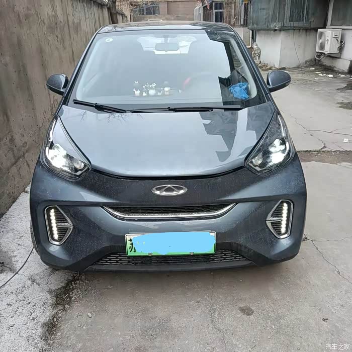

恢复前保,搞定
旋转灯泡,调下灯光,

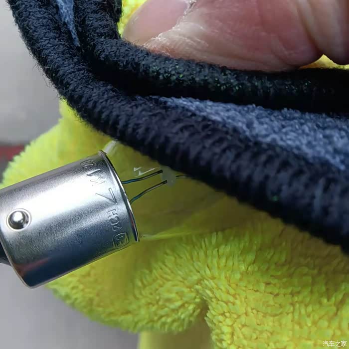

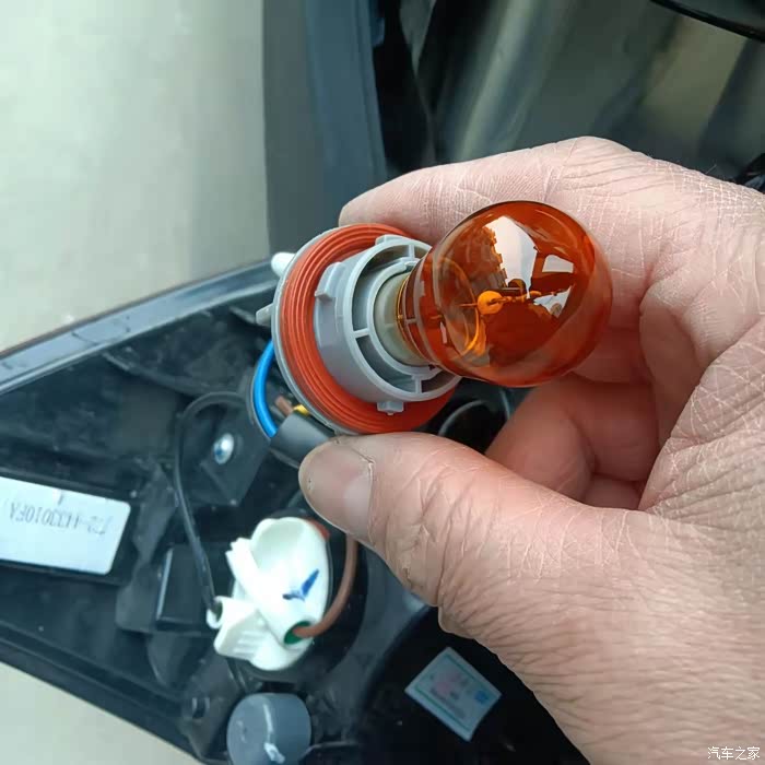

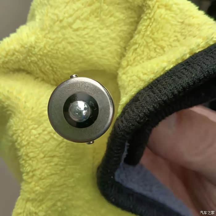

转向灯黄色,1156歪脚

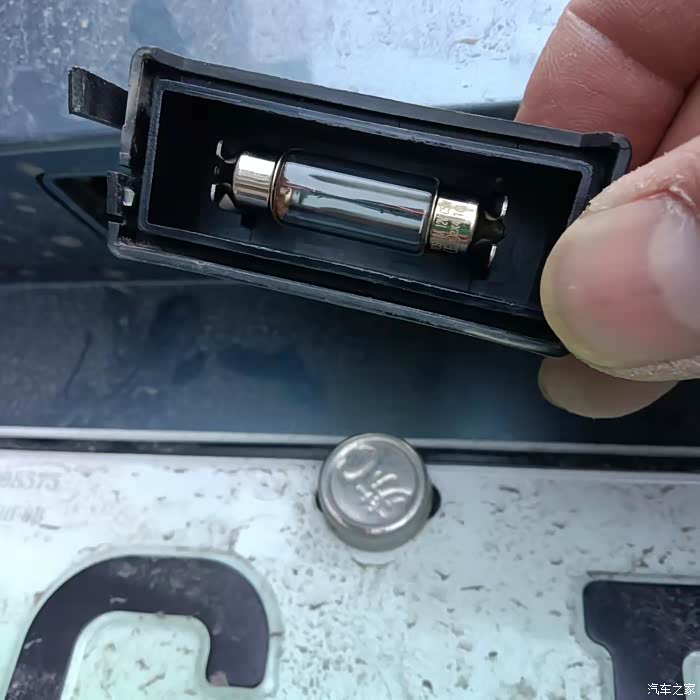

刹车灯1156平角,倒车灯和雾灯没有短螺丝刀,没看。牌照灯39双尖
