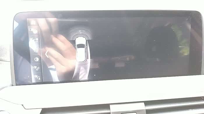

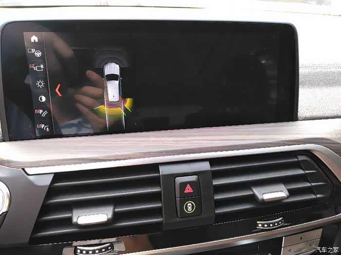

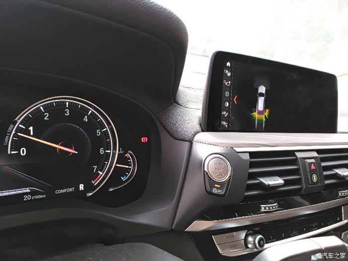

2019年3年月31下午2点20分,广州芳村,倒车影像不显示图像了。
第一次,马上拍的第一张图。
尴尬,没了影像,倒车都下车了一次,看车尾距离,开了十几年车了。,非常不习惯了。

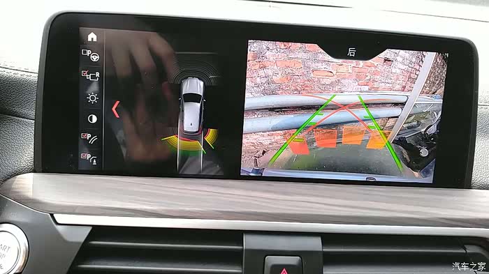

正常图像是这样。
2019.3.31下午,突然倒车影像没图了,2月21才提车的,28i豪华版。试过熄火,重启不行。请教销售,销售说熄火后,按锁车键,再重启试试,结果就正常了。之前另一台车也出现过,但只需要重启,不需要锁车。记录下来,也方便其他车友参考。若是再出现,就要去ssss修补漏洞,销售说的,可以看到图像,证明硬件无问题,软件的问题。
