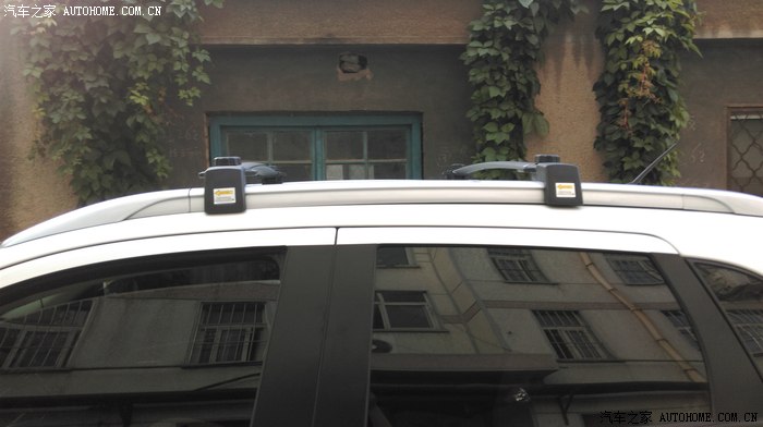

先上张小胖鲨原始的照片,其实原车的样子蛮好看的,后期加装纯属为了使用需求

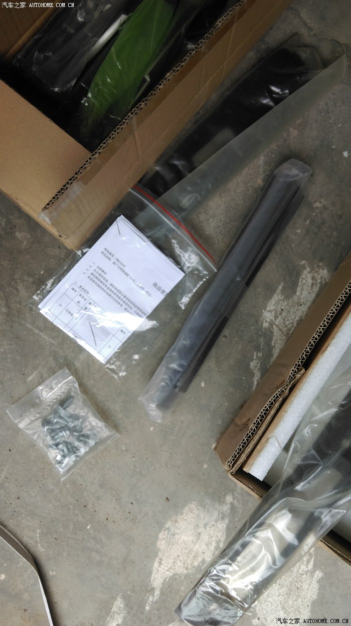

收到的行李架包装和配件,看包装和产品、配件做工是正品锐博

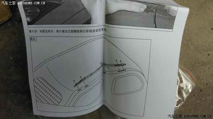

说明书,还是打孔版的

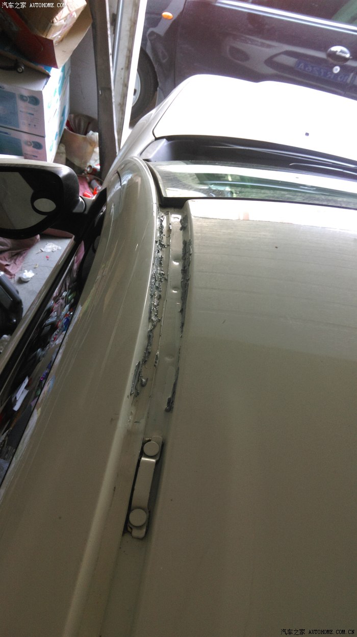

拔掉车顶胶条的雨水槽,这里说一个胶条其实很好摘,用手指摸到卡扣,一边一个轻轻晃动几下就可以拆掉,我的两边拆掉后基本都没有损坏

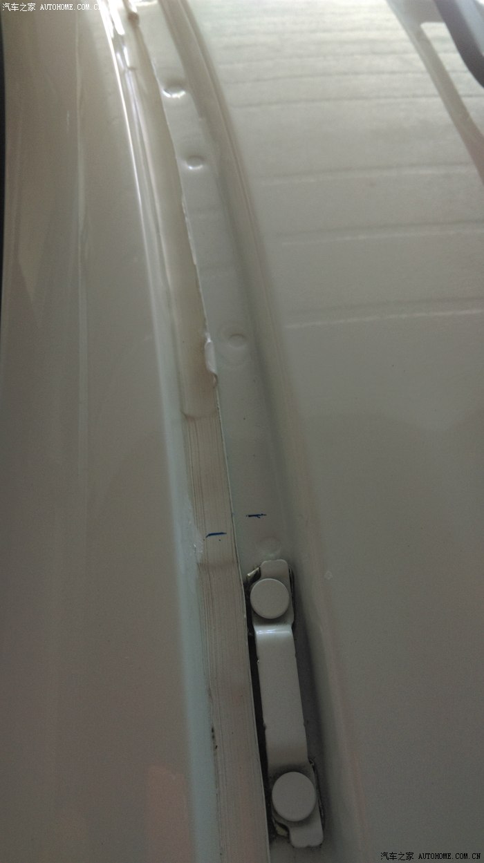

是不是很干净,毛巾擦过的,小卡子就是固定底座的,蓝色线是我对照后做的标记
先比划下,留个个小标记,一会打上胶再动来动去就不好啦

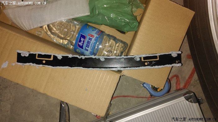

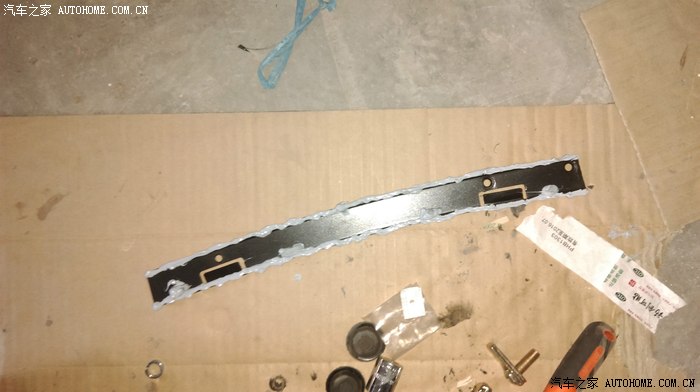

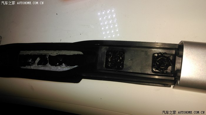

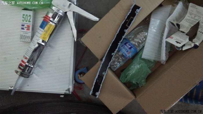

左边是胶枪,右边是打好的,打在这个位置一来可以把主要接触的地方全覆盖,二来可以保留雨水流过的空间,第三能够缓冲保护车漆,最后在图上五个点又打了下加固,明显的激光焊接和点焊啊
再来一发,请自动忽略矿泉水吧,他真没给我钱

胶打的最满意的一个,建议这样打,紧固面积更大些

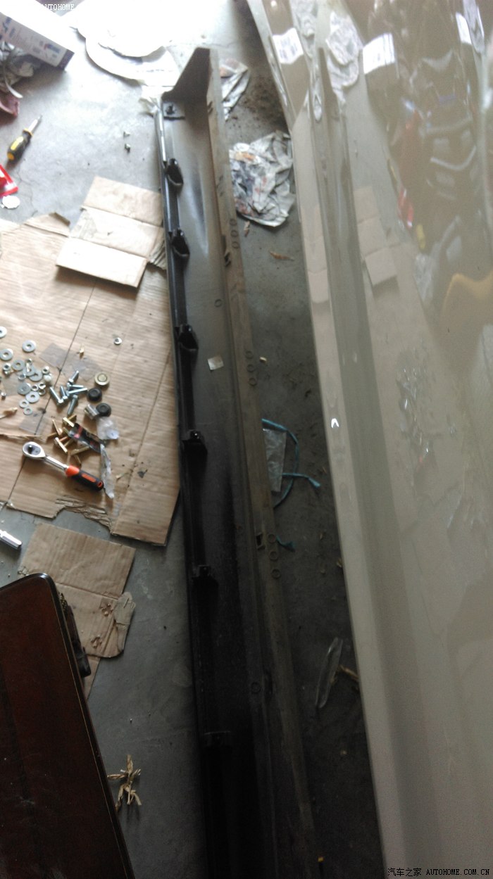

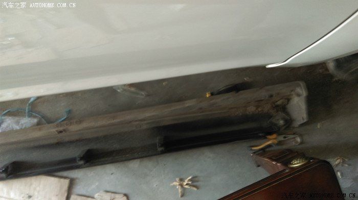

拆下侧裙,侧裙也挺好拆,前后轮拱有螺丝,底部有螺丝,卸下后就剩卡扣了,跟车顶条一样晃动着轻轻拉着就拆下来了

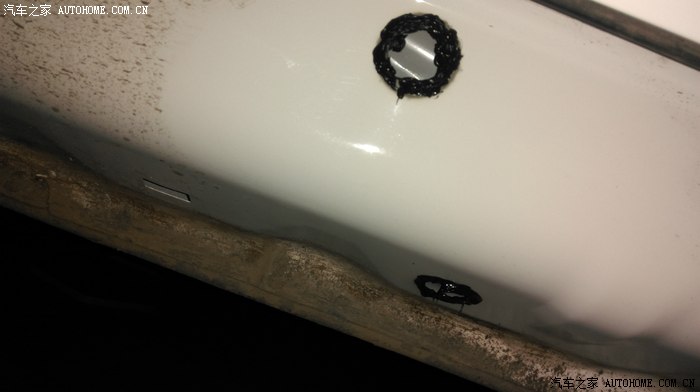

挂钩打了点黑胶,尽量和车体有点缓冲

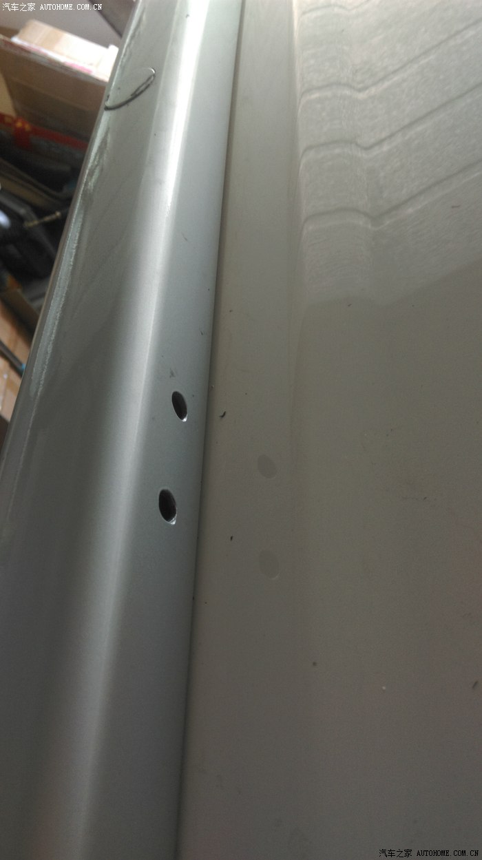

车体上的预留孔,这个踏板是可以无损安装的,也打了点胶,自己搞就不心疼那点胶也可以仔细搞了,注意每个细节尽可能防止生锈

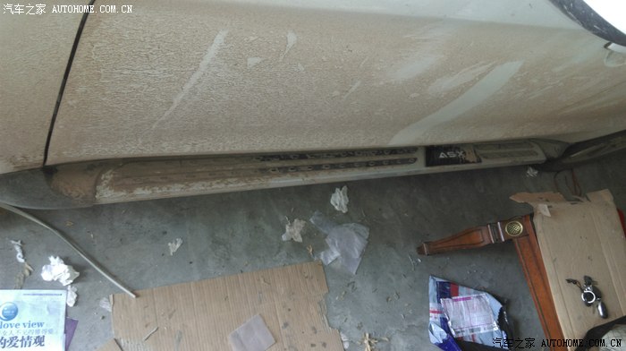

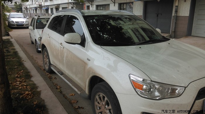

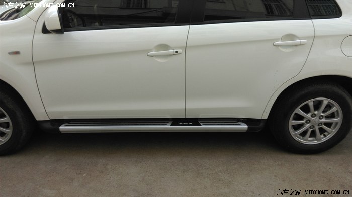

上个装好的图片,其实是后来拍的了,当时手机没电了,跑过一次泥泞路很脏,请自动忽略那些泥吧,后面有干净的照片,顺便说下那个“ASX”标的盖子本来是卡子固定的,但那卡子和踏板上的孔实在不够默契,打胶装上

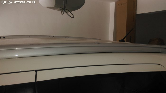

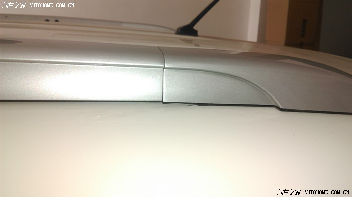

第一次安装完成后,因为行李架本身不知道是磨具问题还是底部变形,以至于前面压的紧,后面较松散甚至有缝隙,这里提醒下筒子们网购行李架的时候,卖家会有实拍图,发现这个问题后我找了很多实拍图,发现很多不是前面就是后面不贴合的,但卖家的照片往往都让这点瑕疵呈现的很模糊。

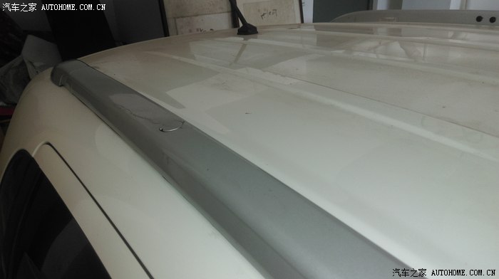

行李架安装后出现问题了,底座支架翘起来了,影响了贴合度和结实程度,让本来就存在的后部缝隙更大了。于是决定重新施工。

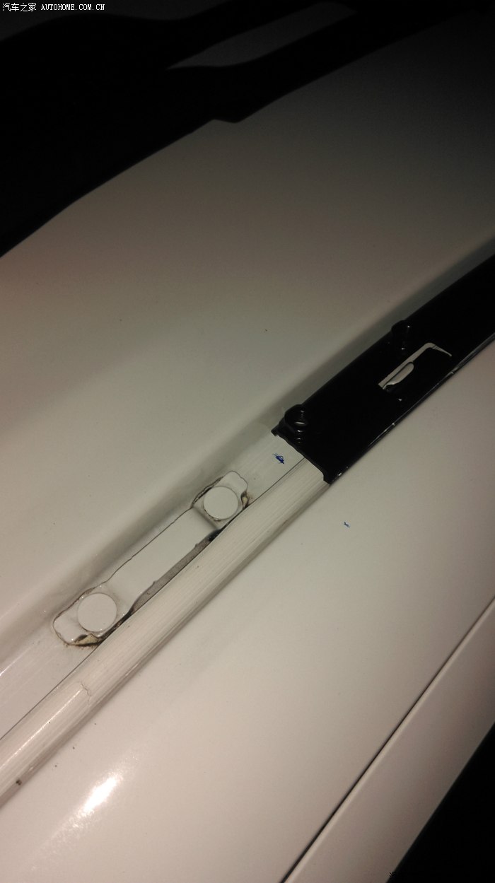

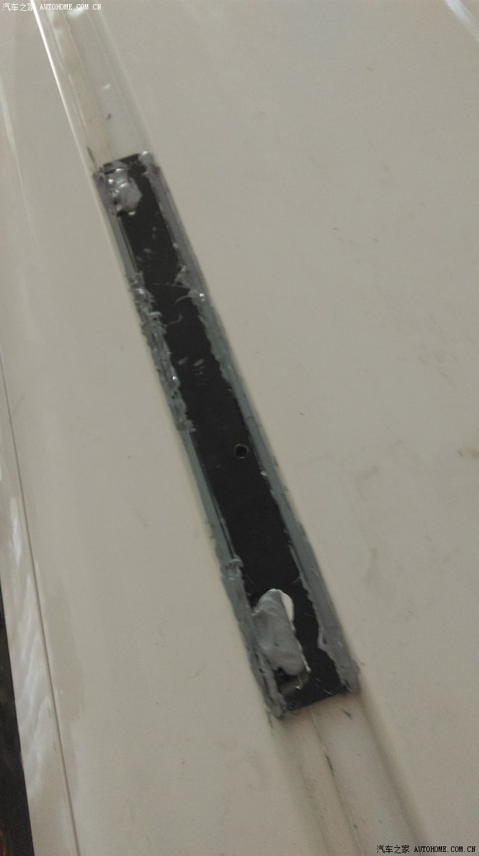

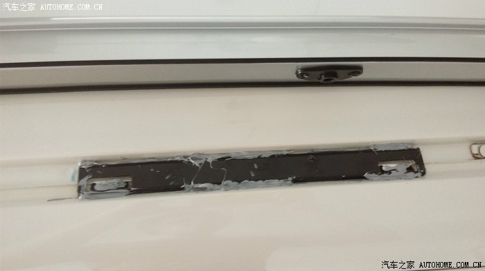

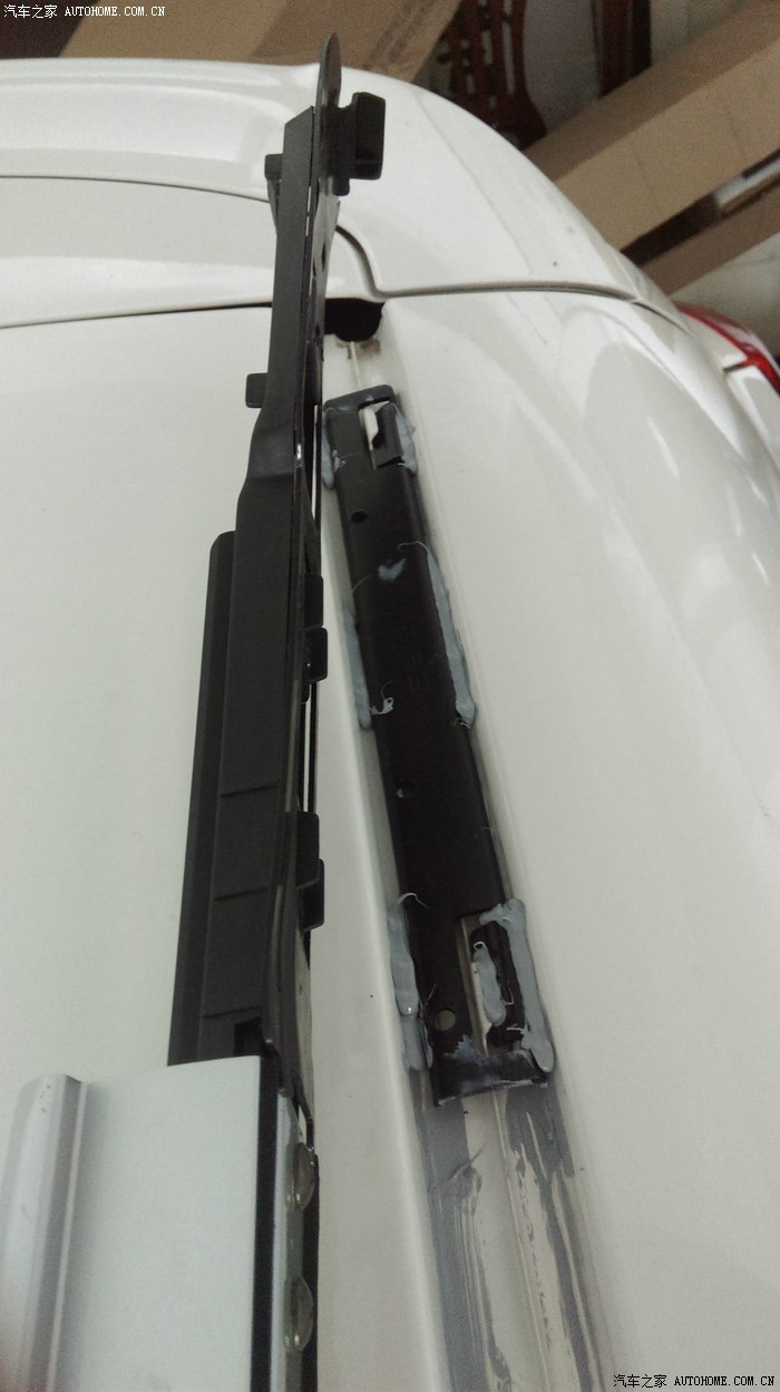

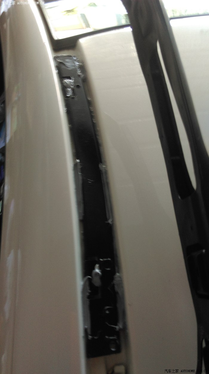

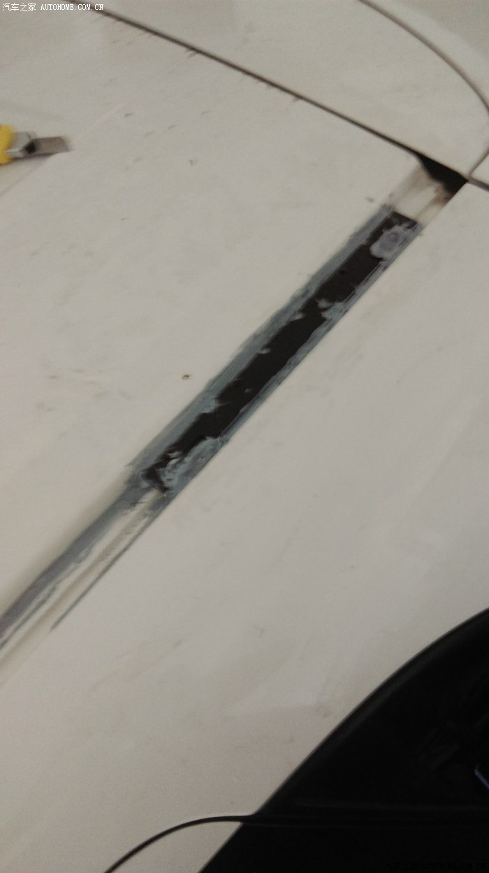

前面的支架前部翘起,用刀割胶取下,注意是刀割,这种胶弹性不是很大,抗拉性很不错,用刀割阻力也不小,一个下来大热天的已经淌大汗了

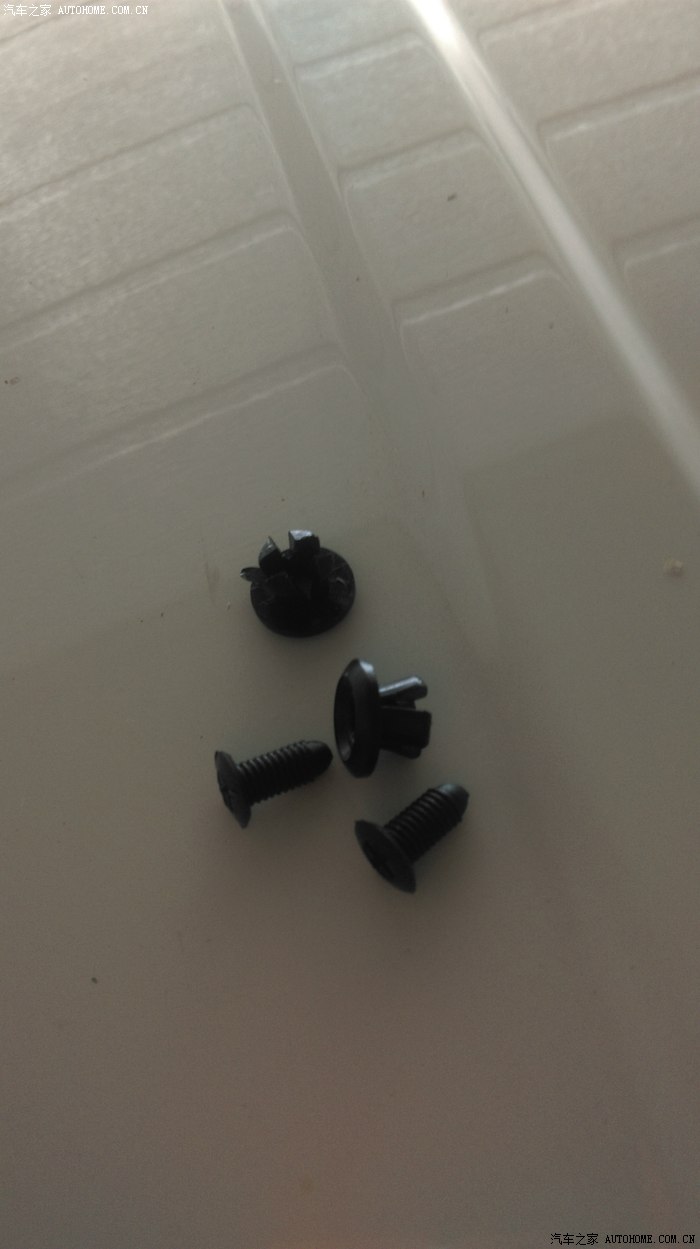

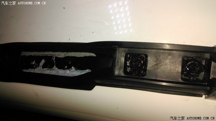

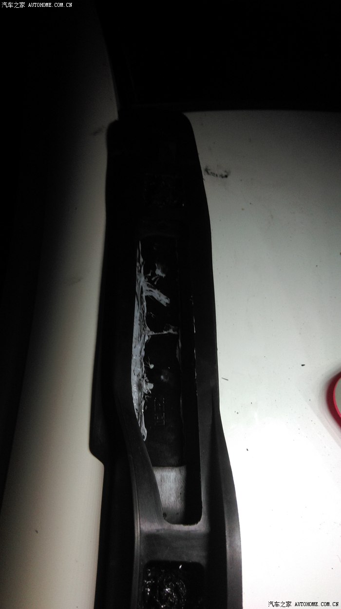

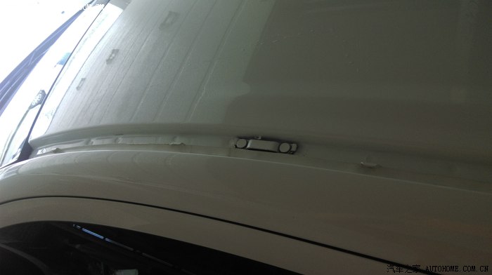

中间的和后面的实在弄不下来了,琢磨了下发现前面提到的原车卡子其实没有充分利用,于是把外侧胶割了一道后用螺丝刀压着把卡子敲下去,头一次弄的时候就没有注意,但仅仅敲下去紧固程度不足以装行李架载物,可以用来固定胶,于是在外面又拉上一次胶,考虑到这种胶的特性干透要6小时,上次装好支架后觉得还算结实就直接上了行李架,结果把支架都拉起来了,这次打好胶后第二天才装行李架。
重新装好后的中间支架
后面支架
这回干透后很结实了,安装行李架的筒子一定注意卡子要卡到位,卡不到的敲下去,然后涂漆防锈即可。
装好前后螺丝,顺便打了点黑胶

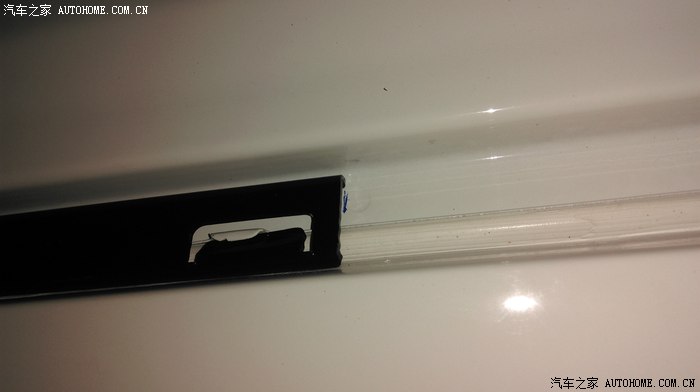

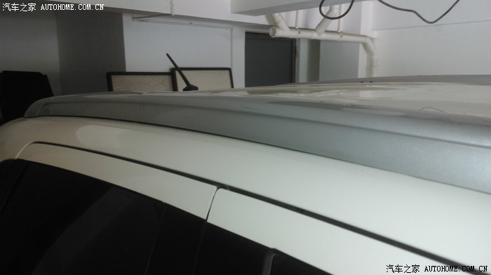

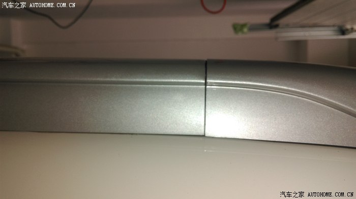

这个角度能看到缝隙变化,很多卖家这种照片会拍的比较模糊,尤其后面,买时要注意
前面的,感觉开模时没考虑装好后的情况,不是很贴合,用锉修理了下,否则卡子都不容易卡到位,可以看到另一边行李架上预留的横杆孔

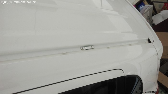

后半部分,缝隙扩大,发现一些商家拍的很“巧妙”,缝隙不明显,甚至不拍底下那部分,买行李架的朋友一定注意下中间那里是固定点的,上面的小盖板

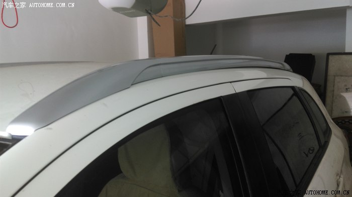

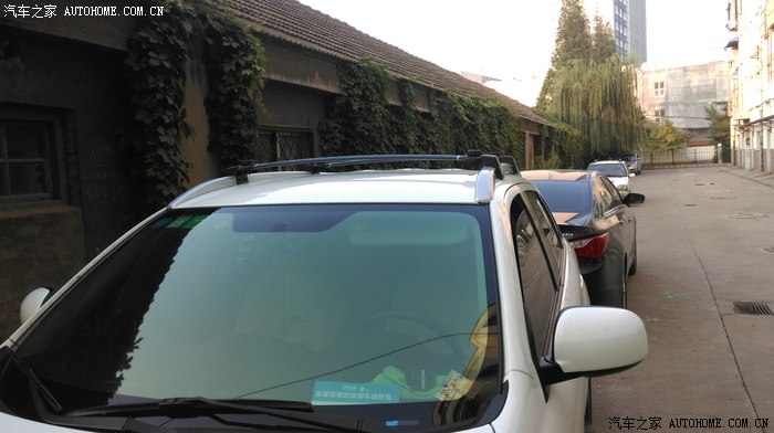

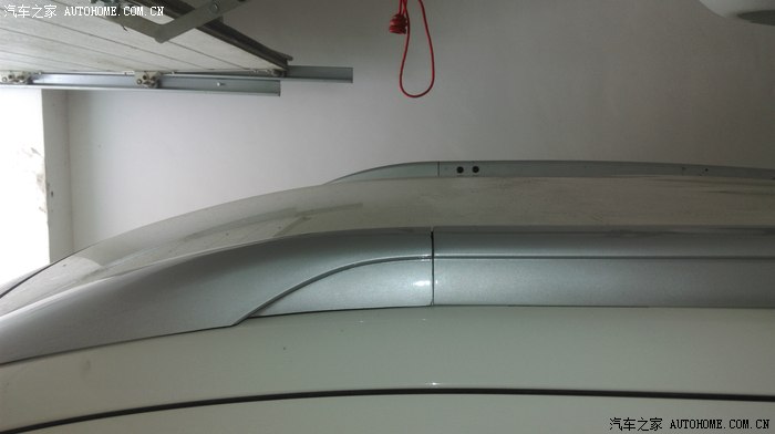

顶部露个脸,完全按照原厂版的设计的,漆面实际上看也很细致
预留的横杆孔,方便很多

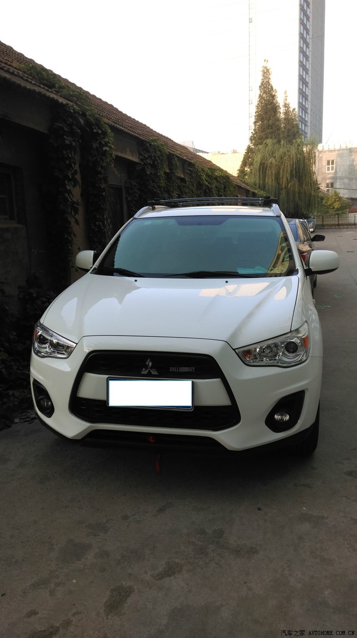

来个装好的效果图,还是有些脏哇没关系,后面有干净的......

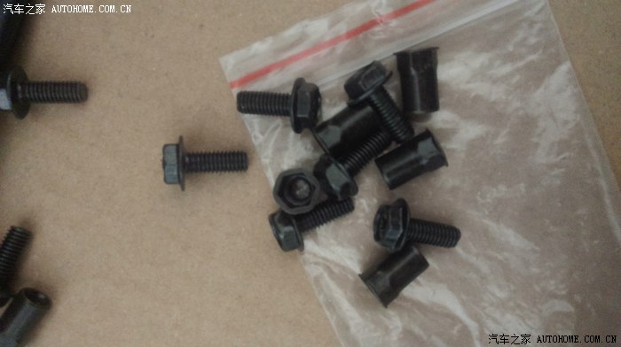

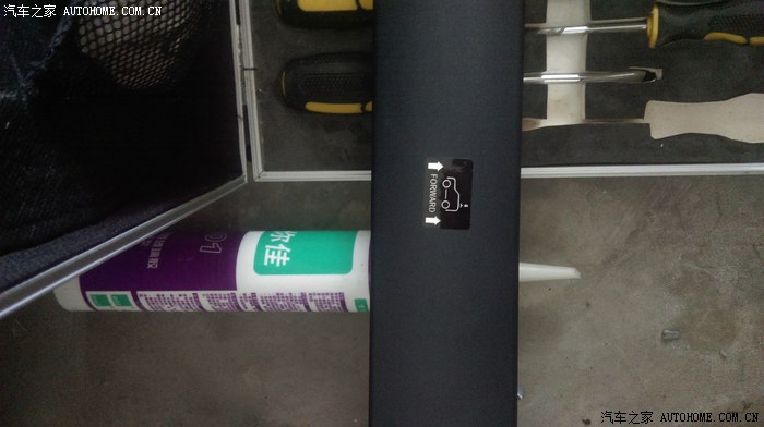

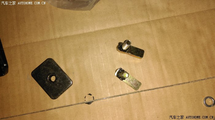

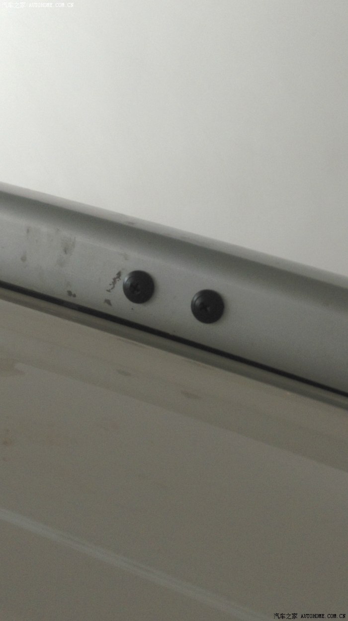

配的螺丝,注意是拉铆螺母,本应是需要拉铆母枪的,但是最后打胶安装没有买,研究了下只要弄里面然后上紧,一边两个就可以包装紧固不滑动,方法参考了论坛里一个车友的帖子,搜索“行李架横杆”能找到,横杆也是顺着他的帖子找到的

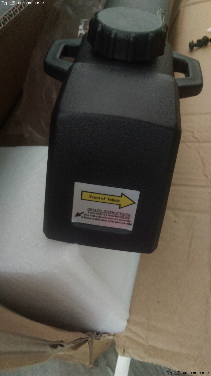

横杆细节,有安装方向

横杆细节,标的安装方向

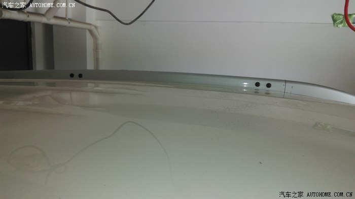

横杆和行李架
