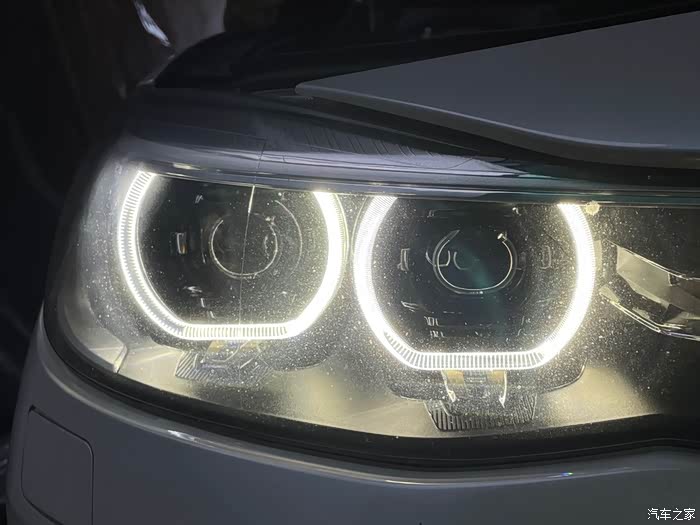

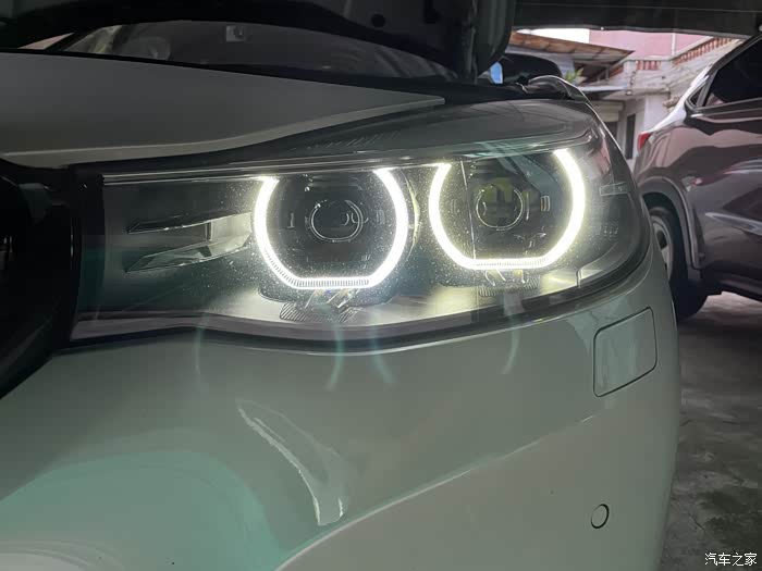

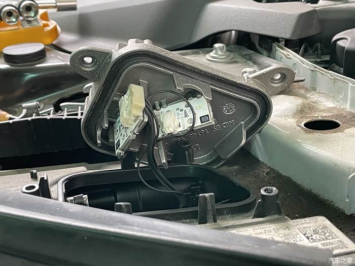

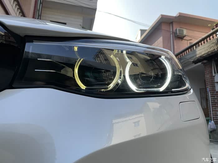

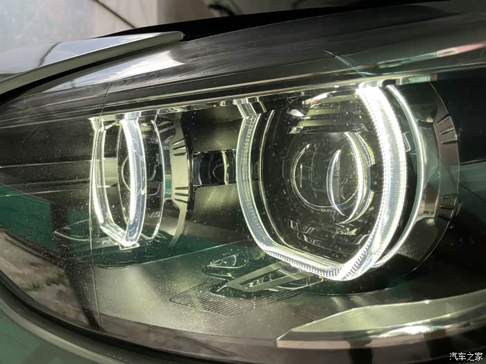

前阵子就发现主驾这边的天使眼不对劲(停红绿灯时,从前车的后杠反影发现),小圈不够明亮且发黄!立马从各种渠道了解,有些商家说要整个灯换1200,机灵的我当然不干。在某个平台找到的单独日间行车灯的模块只需3xx,二话不说就定了,回来自己手动换上!全程只是拧三颗螺丝,还有两个插头。完美解决问题!
在此也抱怨一下,德国的品质也不咋地~
问题眼
注意这个时候只有主驾驶那边的一只灯珠有问题

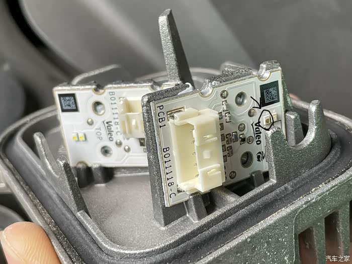

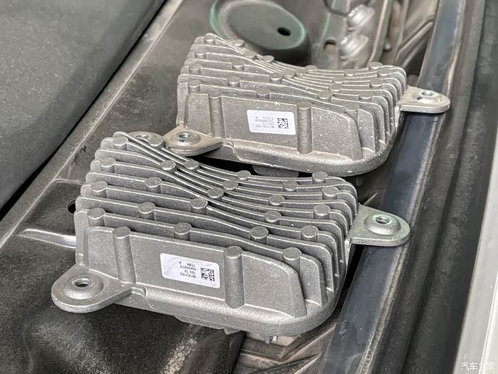

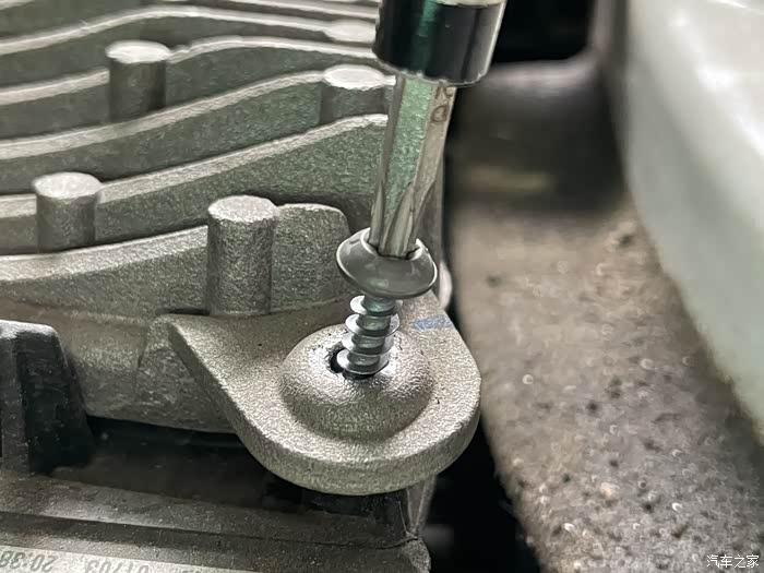

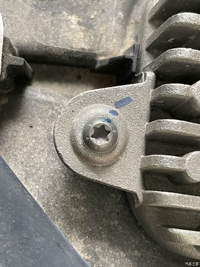

就是这个小模块,三颗六角螺丝

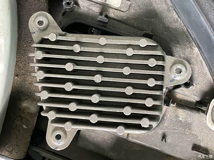

所圈住的这个就是问题所在,发黑的这个小灯珠就是烧掉了,如果能找到可以焊接的店,直接把这颗灯珠换掉就修复了!

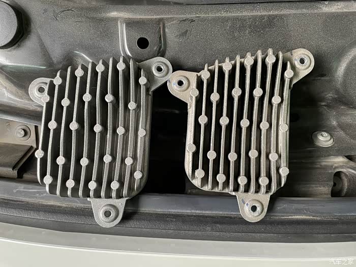

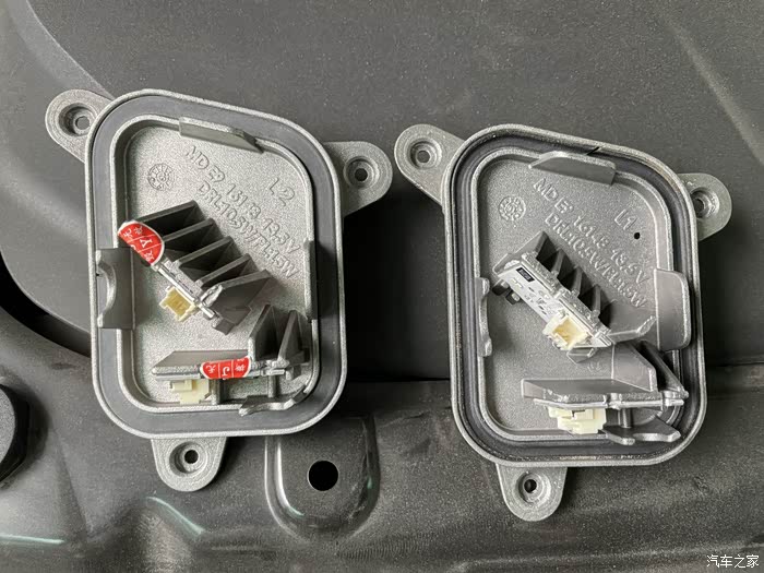

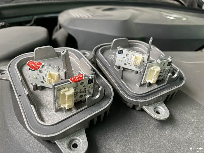

左边是买回来的模块,右边是原车的
两者对比并无区别
商家说是拆车件,估计也是原装的?

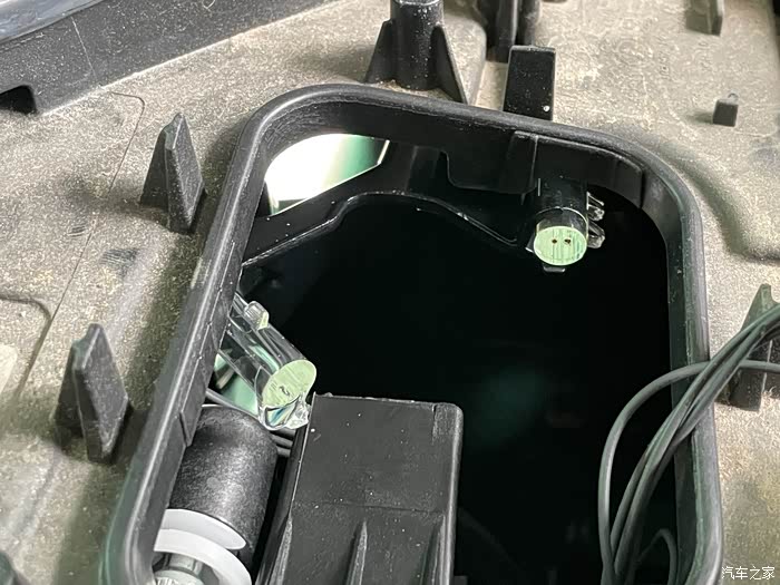

灯珠就是通过这些引灯条来发光

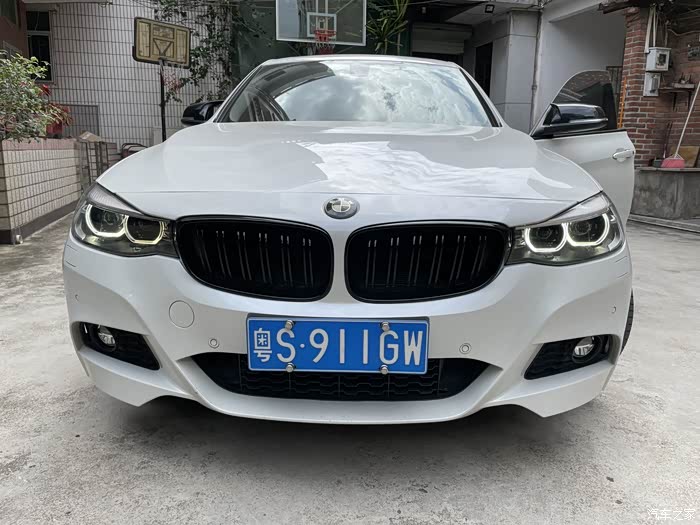

换了之后恢复正常了

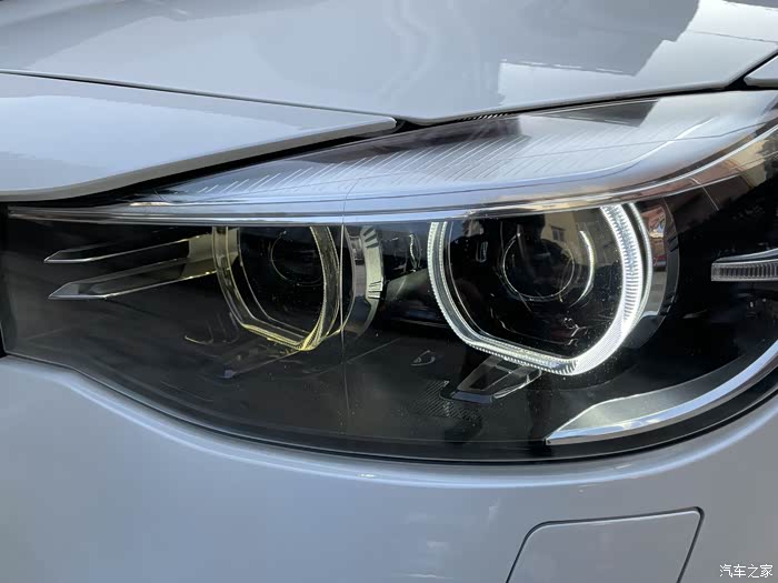

但奇怪的事又发生了,副驾那边怎么又出问题了呢????
心累~

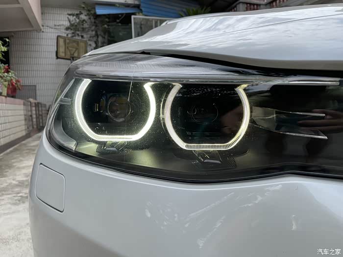

装好主驾那边之后,发现副驾那边又开始出问题了!!!突然响起jojo的名典。。。
这张图片这一边已经是跟上过的,但是过了10天左右灯光又出现问题了

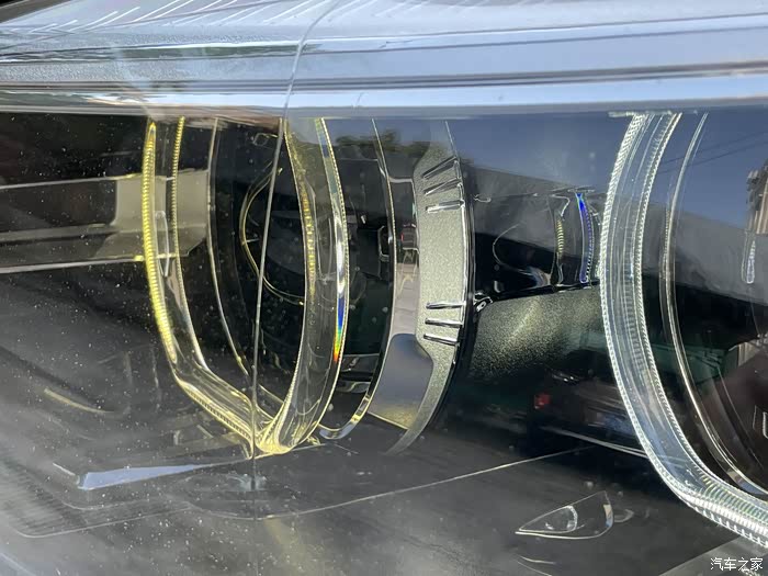

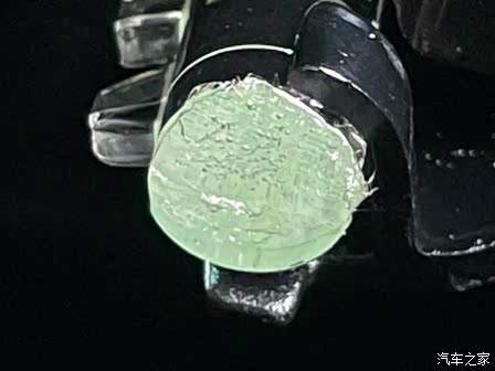

跟卖家探讨之后发现原来是导灯管太长,压到LED导致温度过热,灯管接触面也发生了烧焦的痕迹。
这是一个原厂就存在的一个缺陷问题,下面我就手动来解决这个长度的问题,不然LED灯随时都有可能烧掉!
就是这两个黑点的接触面,要缩短长度,预留空间!

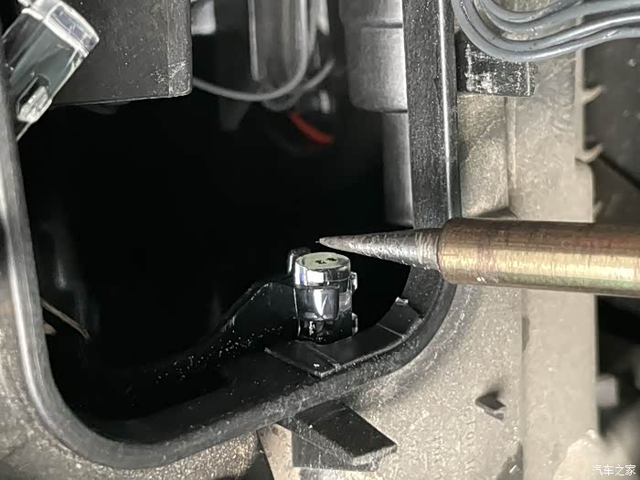

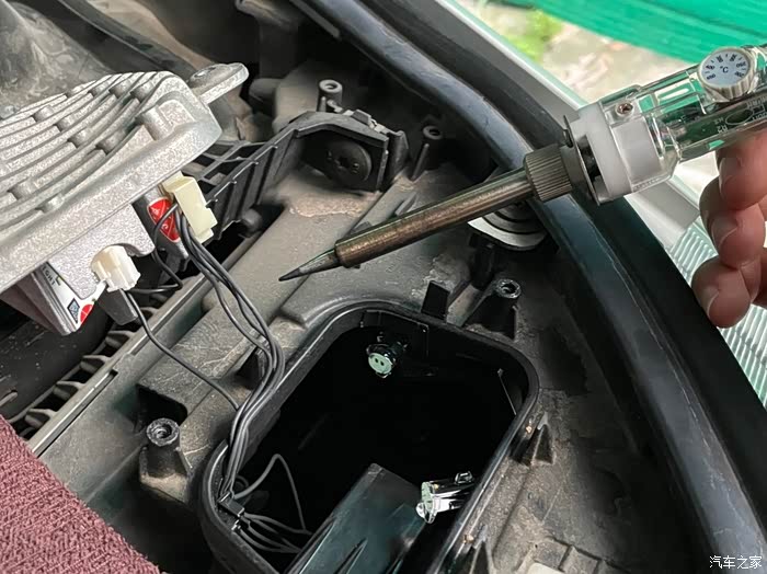

我想过多种办法,最终还是用热熔方式切除表面。因为这个导光管是硬塑料,有点脆,用硬切割的方式怕弄断某段管体,所以用电炉铁慢慢把表面融化是最安全的方式了!
铁头要弄干净,这样溶掉的塑料表面才不会二次污染影响灯光亮度。
这款车型只有里面那一条管是有黑点的,不过也不排除另外那一条也有这个情况。反正就是当你看到有两个黑点,那就是塑料被LED过热熔掉的痕迹,这两个黑点会直接影响到灯光的亮度,还有色度。
我就把那两个黑点弄掉之后,再溶深了可能0.5毫米左右,前后总共可能去掉了一毫米左右的长度。
复位,测试,没问题了~
