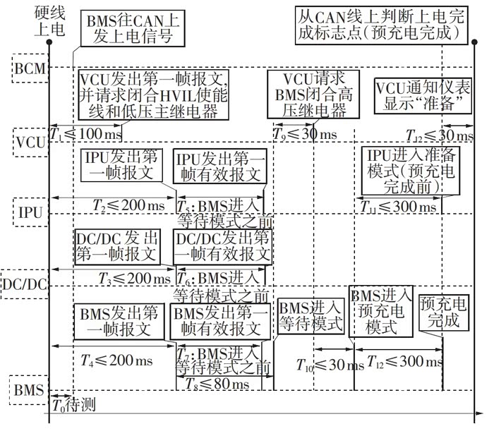

在上电流程中,首先是VCU被唤醒(钥匙唤醒、网络唤醒、或者充电cc信号硬线唤醒),启动后发送请求闭合HVIL回路使能线和必要的12V低压继电器的CAN报文,同时监控HVIL回路状态,然后DCU、DC/DC、BMS被唤醒(VCU发送的网络管理报文或者IG ON信号唤醒)并进行自检,监控HVIL回路状态,对于BMS来说还需计算绝缘阻值,确认绝缘是否正常,无故障后进入待机模式(standby状态)。
随后VCU请求BMS闭合主继电器,BMS则先后闭合主负继电器和预充继电器,当检测到母线电压达到阈值后,判断预充电成功,然后闭合主正继电器,并断开预充继电器,到这则高压上电完成,在VCU请求BMS闭合主继电器时,同时也会请求DCU、DC/DC进入工作模式,时序图如图2所示。

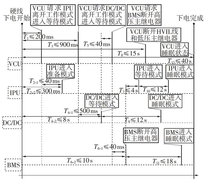

在正常下电流程中,当检测到钥匙信号、硬线信号关闭或网络唤醒信号停发,VCU立即请求DCU离开工作模式,并且功率器件迅速降低功率,随后VCU请求DC/DC离开工作模式,然后VCU在请求BMS断开继高压继电器,BMS完成响应后,VCU断开HVIL回路和低压继电器,各节点进入下电休眠流程,如图3所示。

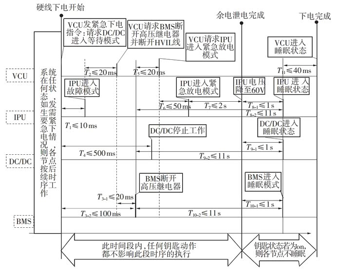

在正常上电状态下,如果出现绝缘阻值低于阈值、高压互锁断开、IGBT过流等严重故障时,VCU会进行紧急下高压电流程,首先VCU请求DC/DC脱离工作模式,DCU进入failure模式,随后VCU请求BMS断开高压继电器,并且断开HVIL回路,随后 VCU 请求 IPU 进入紧急放电模式, DCU在规定时间内完成余电泄放, 若钥匙为关闭状态,则各节点进入休眠流程,如图4所示。

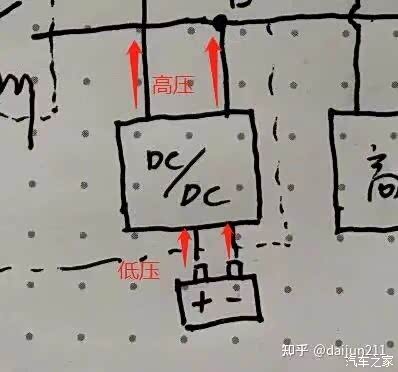

 特斯拉的高压系统图如图5所示,有个不一样的点,特斯拉的高压系统没有预充回路,那他是怎么上高压的呢?
图5 特斯拉高压系统简图 (来源知乎daijun211)
特斯拉把预充回路取消了,把这个功能集成到DC/DC中了。高压上电过程中,DCDC将低压端连接的12V蓄电池升压为高压,给各高压部件内部的电容进行充电,如图6所示。
图6 DC/DC反向升压(来源知乎daijun211)
