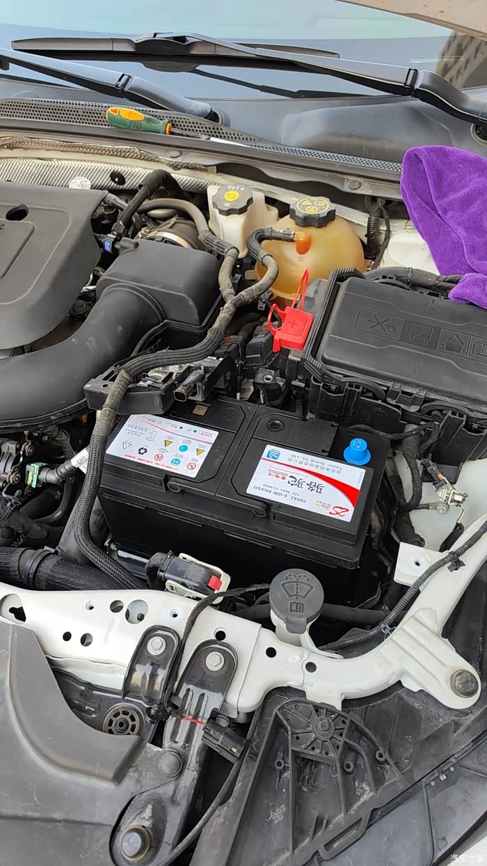

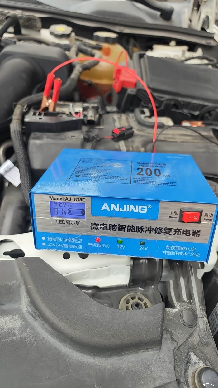

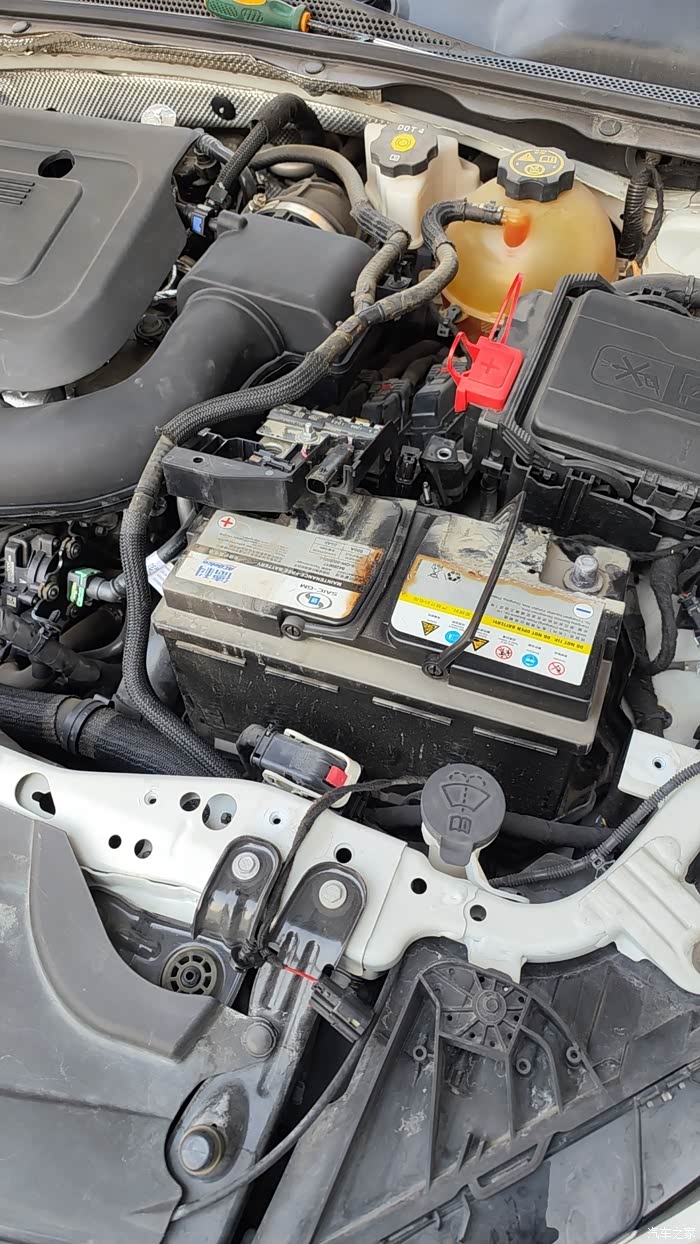

最近天气冷了,20年9月提车的GS车子,在前两天偶然启动感觉没力,寻思着已经更换过燃油模块了,可能电池亏电了,就用充电器补电,补电后开了两天,还是有这个问题,电瓶应该快挂了

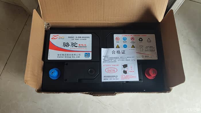

启停电瓶太贵,我不用启停功能,一直用屏蔽线屏蔽的,车友群里了解可以换骆驼的58043 80Ah的普通电瓶
全在图里,换好后启动正常,耐久性么等用了才知道了,工具主要是M10 M13 套筒,跟一字螺丝刀就可以了
补电中
选购的骆驼58043

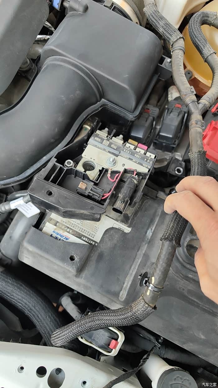

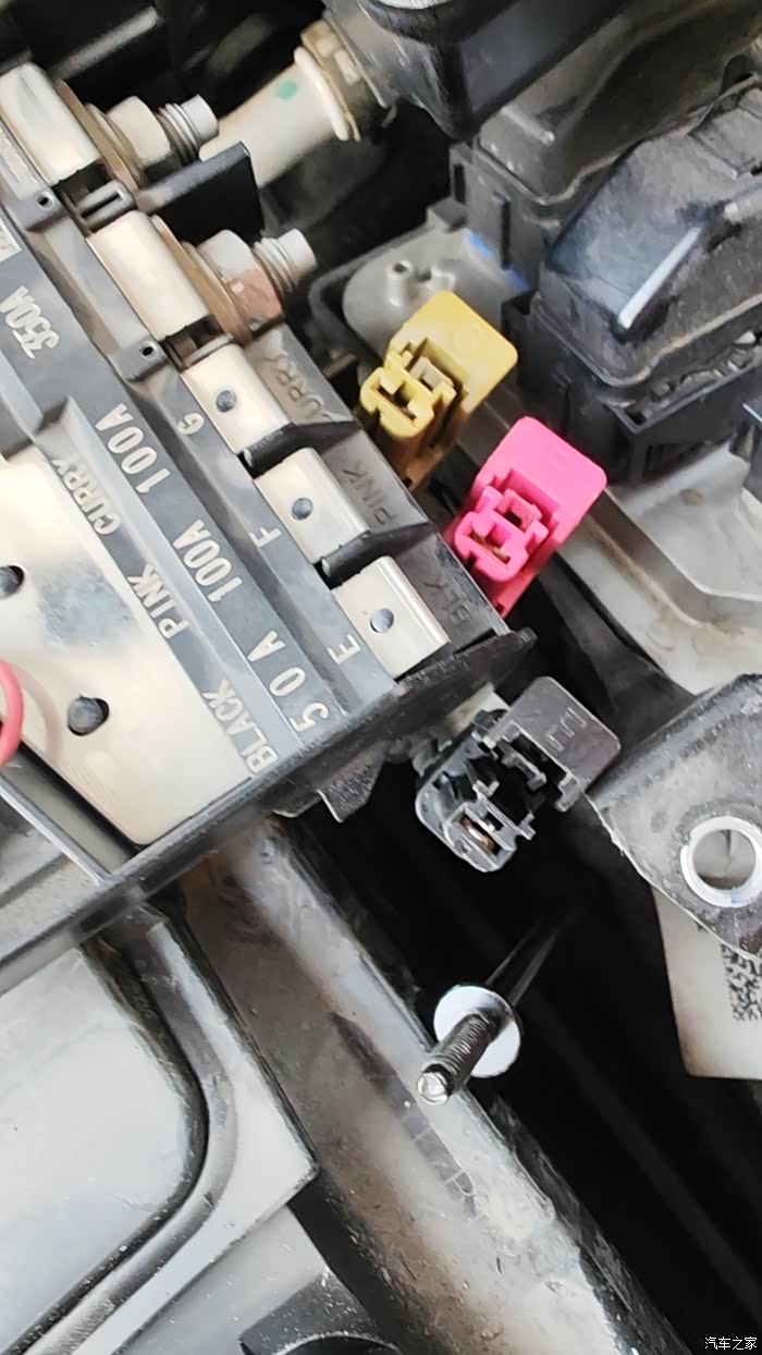

松开端子,这里这个东西很难拆

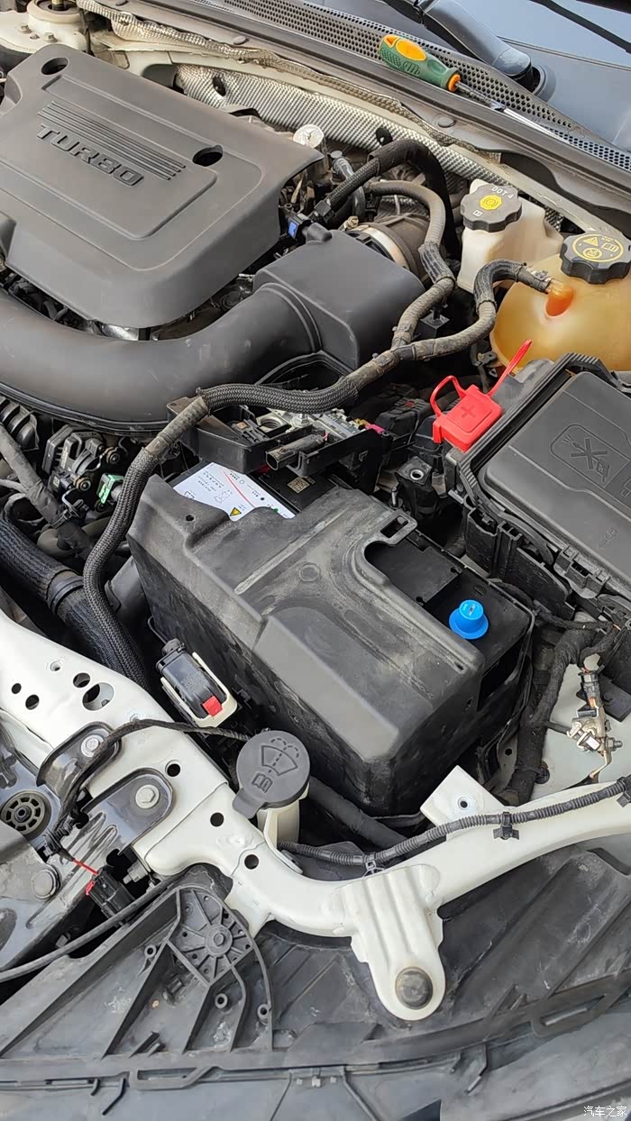

旧电瓶都黄了
要脱开3个端子
旧电瓶照片
新的装上去了
恢复中
全部搞定
自己的一堆工具
