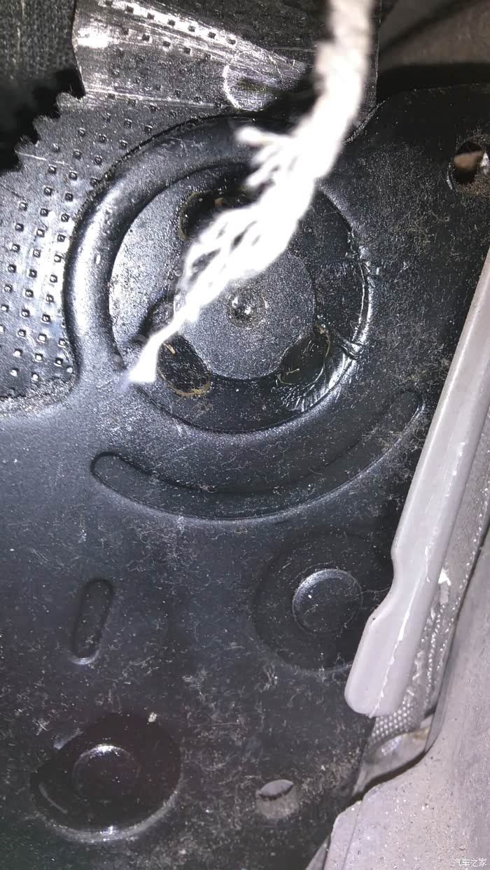

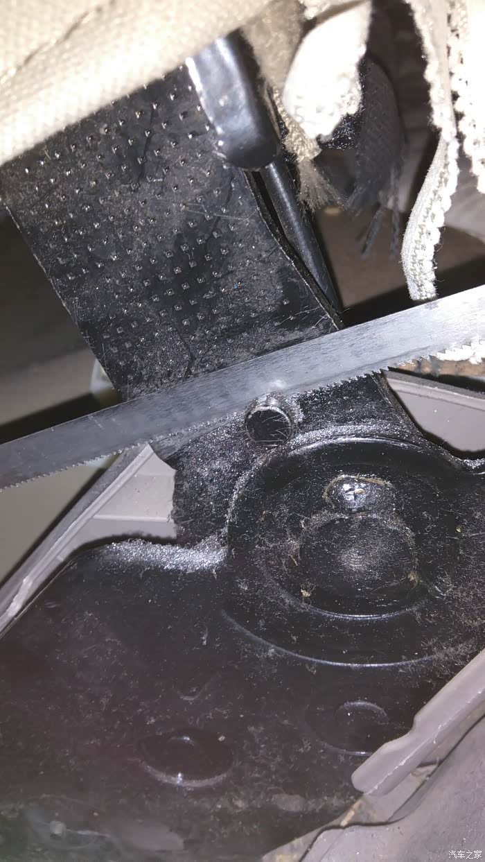

后排座椅靠背只能向后调节两个档,并且向后调节第二档后角度并不大。躺着不是很舒服。一直想改改。今天没事就研究了一下。第二档位置是靠限位趹控制的。把限位趹去掉座椅靠背还能向后调整。趹去掉后靠背向后可达135度。躺上很舒服。
这个趹去掉

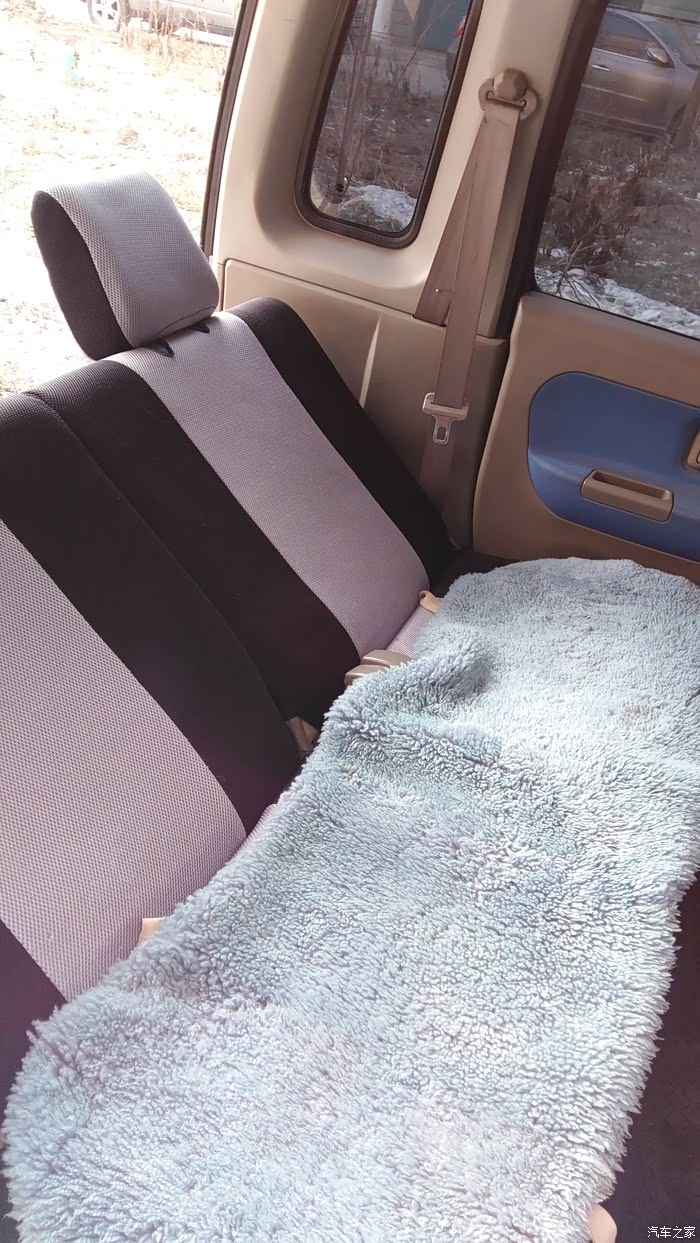

去掉后

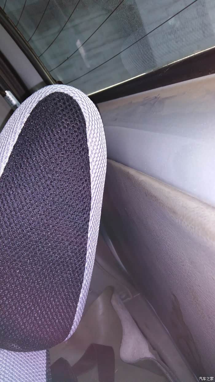

放到最后面由于有后备箱两边有凸起被当住。靠背头枕已经碰到后门。正合适。

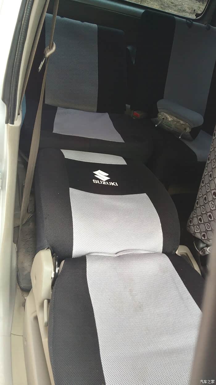

向后放平轻松。

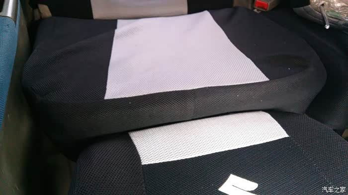

而且可以放的比后排还低。
