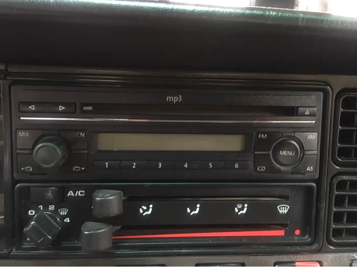

是这样,前几天发了一个帖子想拆CD机,结果没拆下来,用会员卡搞了一个类似专用钥匙的形状,拉不出来还断在里面了,现在我想把整个中控都拆下来,想问问群里的大神们有可以指导一下我怎么拆中控的吗。如果有的话,烦请发个私信,谢谢谢谢,非常感谢了先!

发动机盖打开,雨刮器边上有2个螺丝拉住仪表台的,拧掉,其他的几个螺丝都在驾驶室里面,好找的,我也是刚全车隔音的时候看人家这么拆的,希望对你有所帮助

你需要是这个吧,带圈的那个

CD机后面的线怎么那么短啊 现在CD机拔出来了,但是后面的线够不到…
