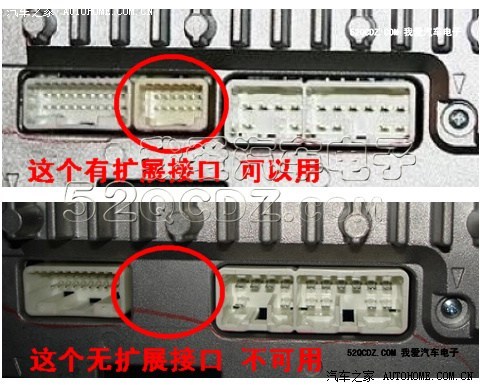

下面的图是借来的

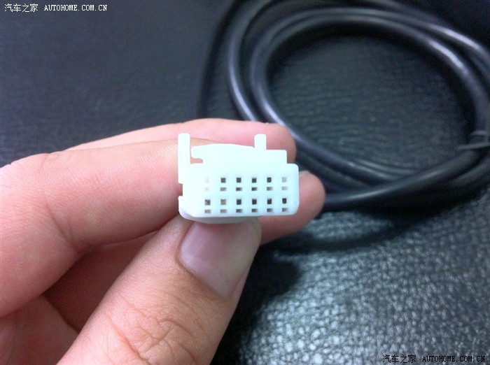

换了新款CD机后~回家第一件事就是淘宝定~和xu1972818 TX一样的接线!

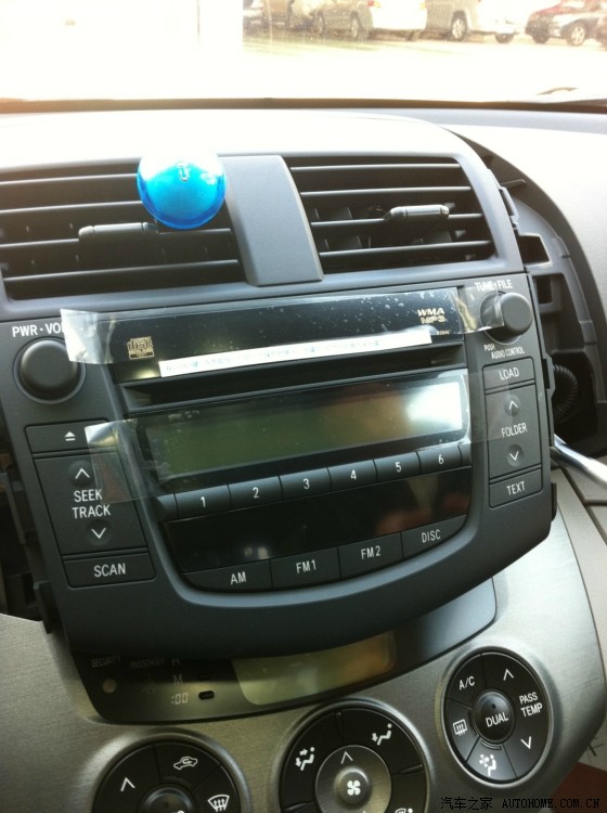

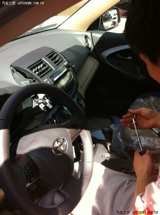

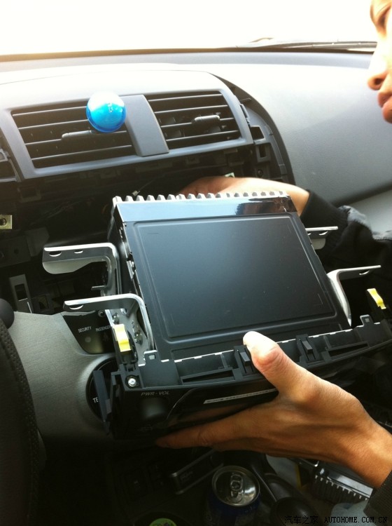

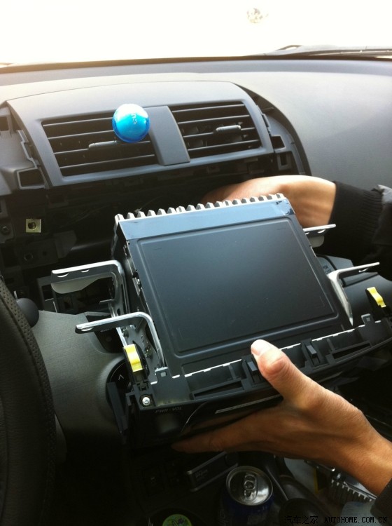

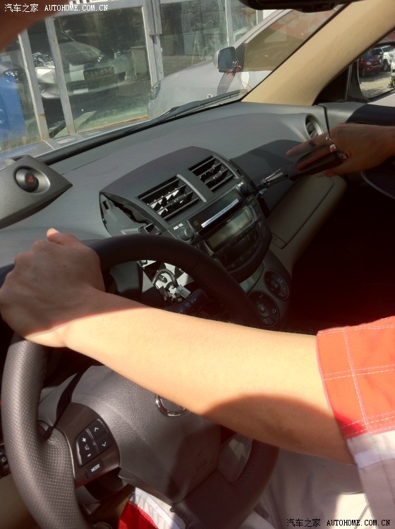

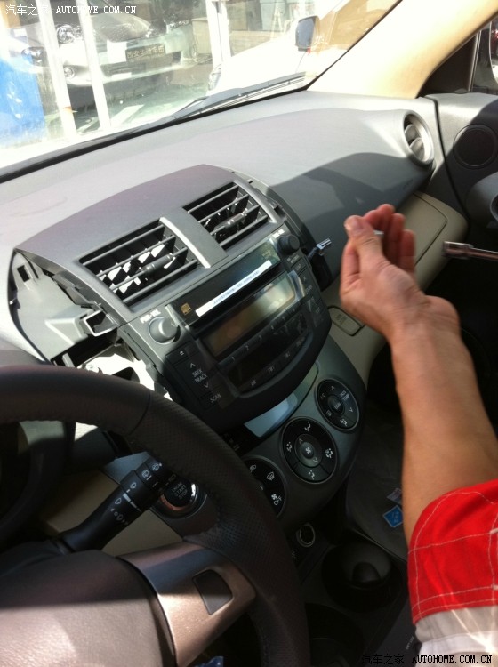

这个是在拆朋友刚提的新车上的CD师傅动作很快~
这会螺丝已经全部下来了~~直接一提~cd就出来了~拔掉线路 就朝我车上安!!

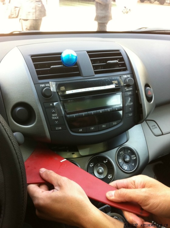

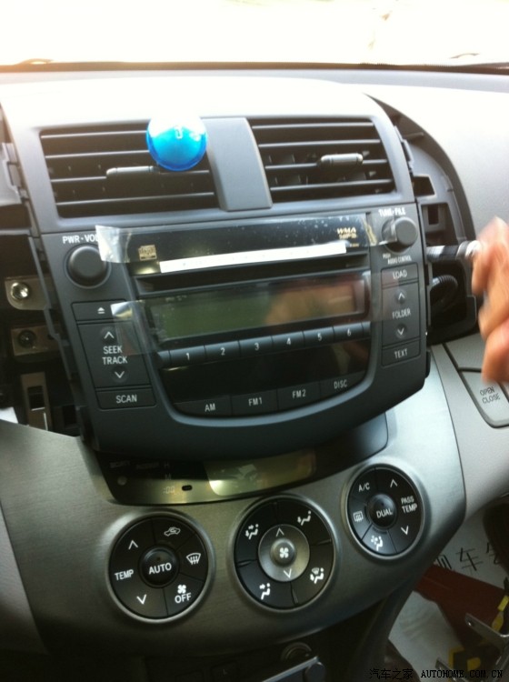

用个拨片直接塞到下面~一塞~就把这个塑料件给挤出来了~
看到没~瞬间就飞掉了!

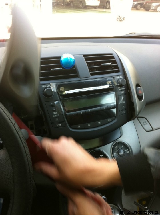

螺丝已经拧下来了~不过这个传说中的大工~技师~在拧螺丝的时候竟然掉到仪表里面一个~后来怎么找也找不出来!真是叫人发火啊~忍不住想说做什么事情就差个认真,就没有做个完美的事情~总是有缺陷和遗憾!但是当天激动的心情~高过我吐槽的情绪~我忍了!

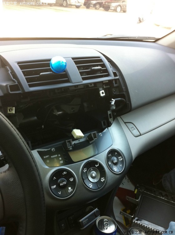

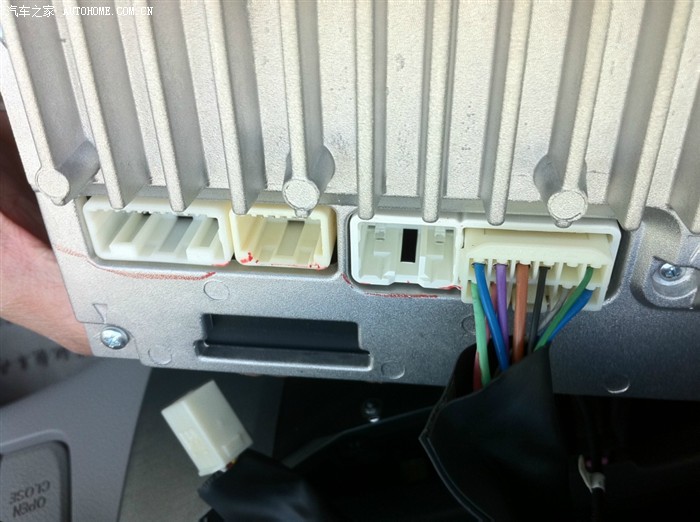

开始拔出~~~~~~~~~~~~~~~~~
拔线~~~~~~~~~~
直接啥也木有了~~~~~~~~~

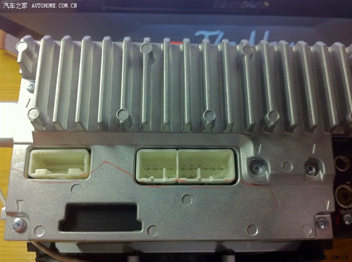

重点来了~赶紧看看新款CD的后面~就是多了一个接口~~~~~~

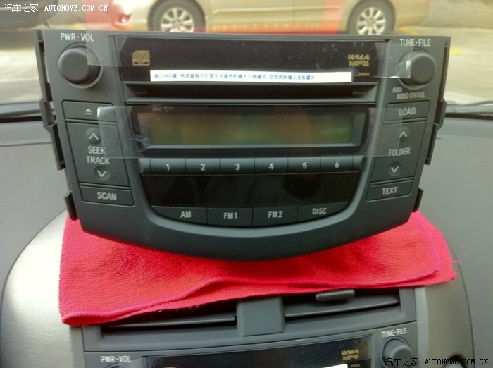

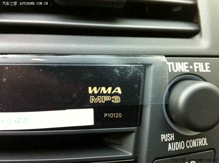

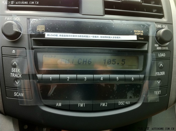

新款CD的正面图~纯新!简直了~

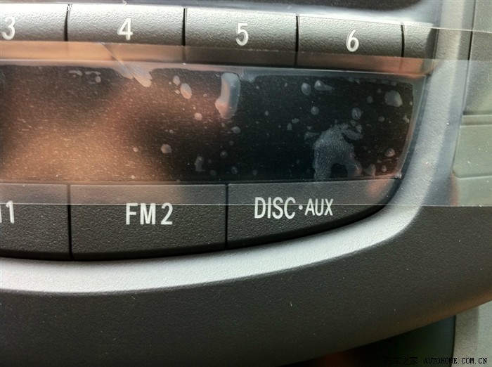

仔细看看这个AUX的标志~~~~~~~~~

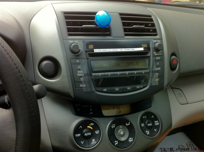

完美上身~~~~~~~~不过请无视这个蓝色的香水球!

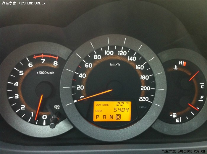

顺手拍了个当天的公里数~~~2个月~够能飚的吧!
新款机器的型号~P10120

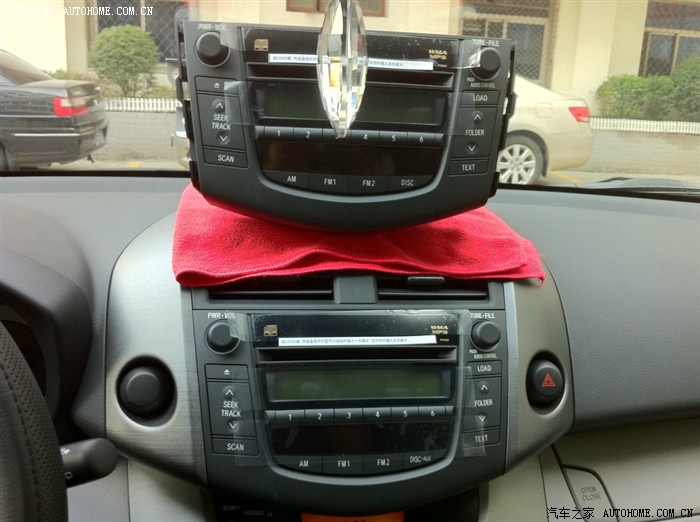

已经回到家了~~新旧两兄弟~合影!

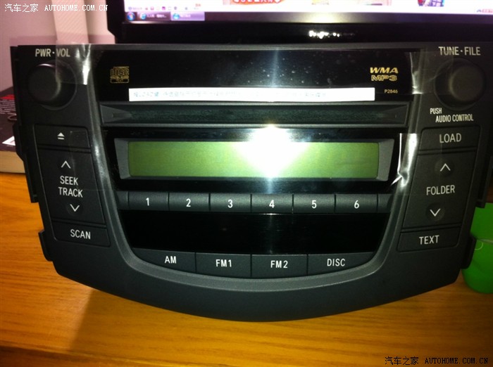

旧款的机器~P2846
回家再照一张旧CD~直接就进入袋子里~进入库房了!

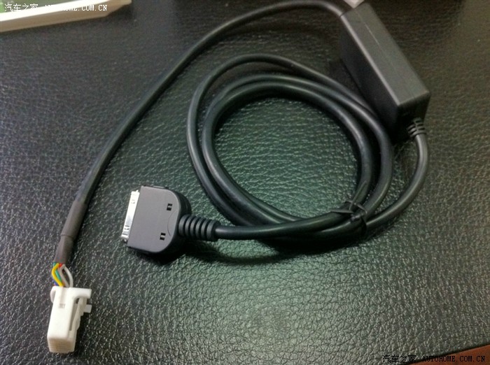

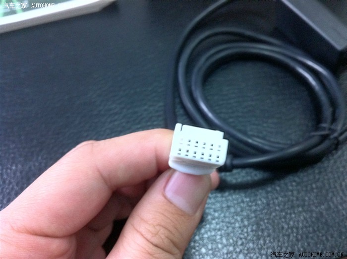

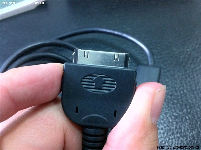

我在淘宝预定的是Apple for Toyota 丰田专用苹果车载控制器
也是非常专业和优秀的卖家~不是在做广告~是拿到这个东西~感受了重量和线路~真实的被质量折服!相信品质肯定是没的说!感兴趣的TX 可以pm我!
集合的充电和数据的输出~相比插口~这个效果更好~另外也支持方向盘控制~
看看插口~~~~~~
苹果专用的插口!

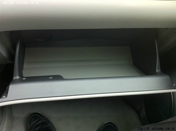

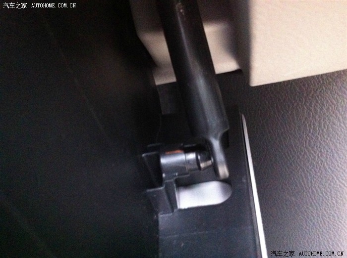

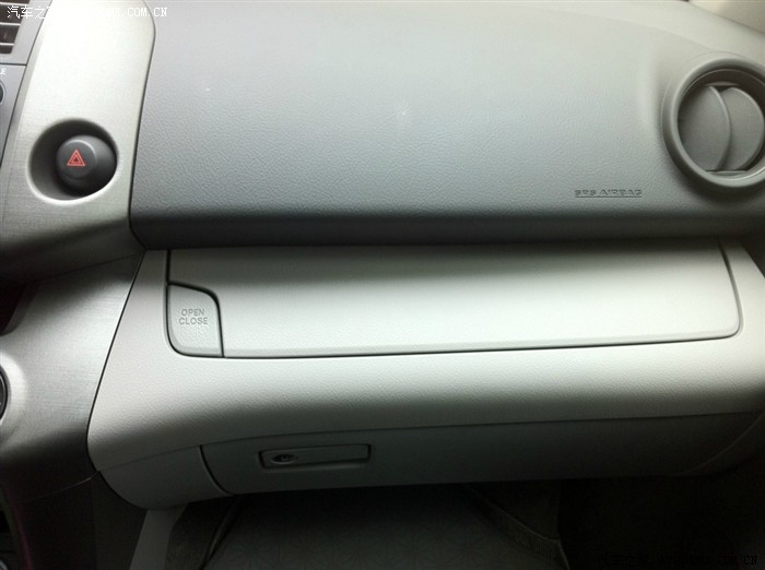

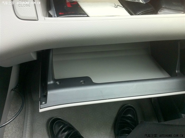

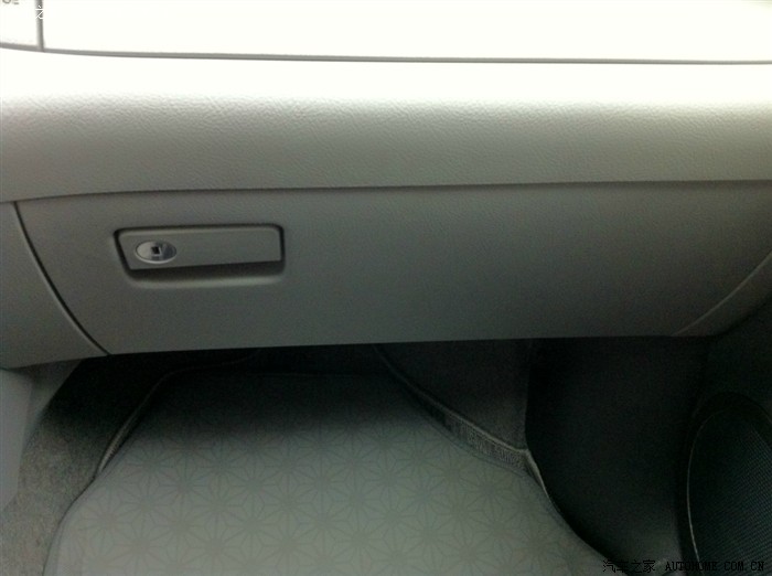

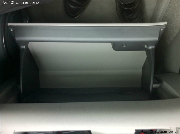

1.首先要拆手套箱~
2.打开手套箱后~2之手握住两边~朝对方挤压~
3.目前2边都打开了~~~

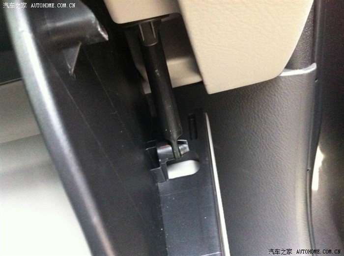

4.请把这个手套箱的阻尼器也拆掉~

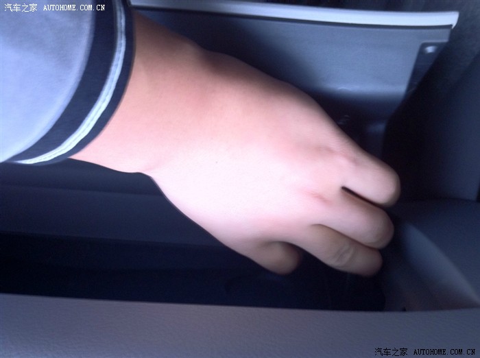

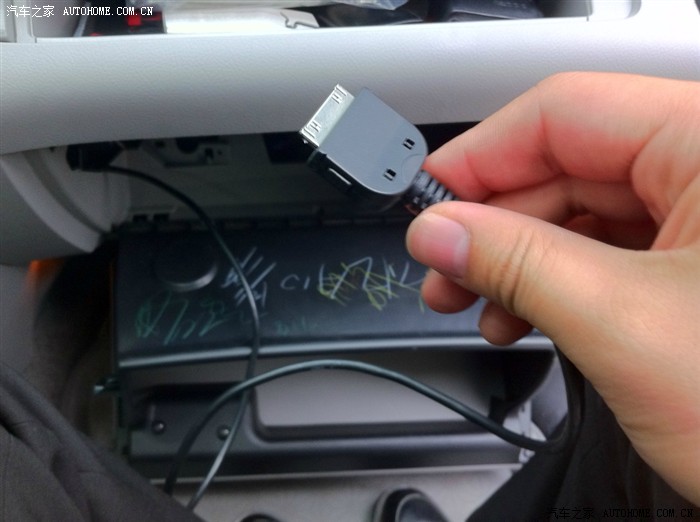

5.现在就是伸手进去~直接找到CD后面空缺的插口~插入~~然后把线头走好~安置好!

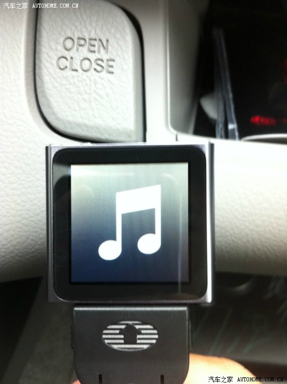

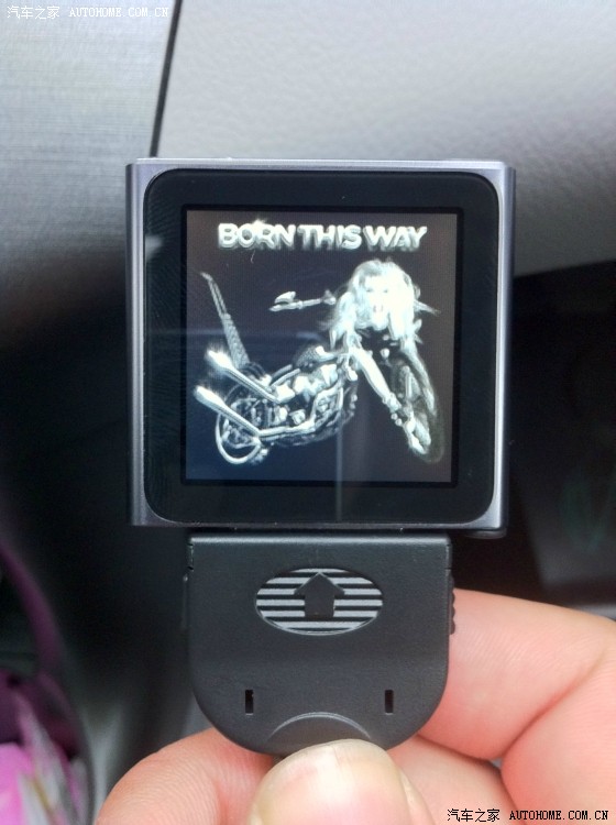

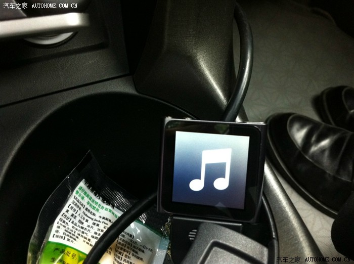

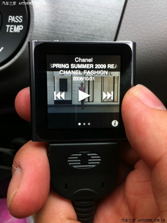

赶紧插上nano试试看~~~~~~~
LADY GAGA  JUDAS
顺道试了试~音响控制和和声音~一切都好!心里那个开心!

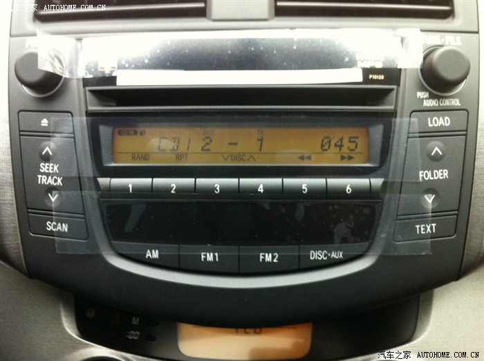

6.按下AUX后~CD显示的是cd1~
来个正面吧~~~~

线走的有点丑~不过还算顺手~以后再找地方彻底的把线路走好!
