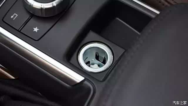

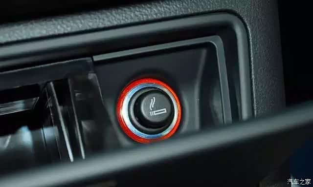

现在咱们大多数的汽车上取电的电源插口有两个,一个是点烟器插口,一个是专用的12V电源插口。而且我们在用一些取电设备的时候,比如行车记录的取电,从12V电源可以直接取,同样插在点烟器插口也没问题。那这两个插口到底有什么区别呢?
其实,这两个插口都是直接连接咱们蓄电池,而且电压都是12V,只是插口有所区别,比如,点烟器插在点烟器插口就可以给点烟器的电热丝加热,但插入12V电源插口就无法做到。但是,行车记录仪的插头,既能在12V电源插口取电,插进点烟器口也同样可以取电。所以,插口的形式有一点点的区别。
另外,还有一点区别,就是咱们的12V电源插口在熄火后,就停止供电了。但有些车型的点烟器却是一直供电的,比如,福特的很多车型都是这样的设计,比如福克斯、嘉年华、翼虎、锐界等,还有老款的别克GL8等等。

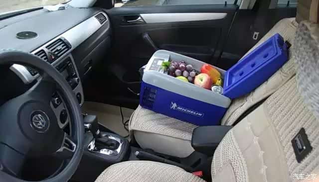

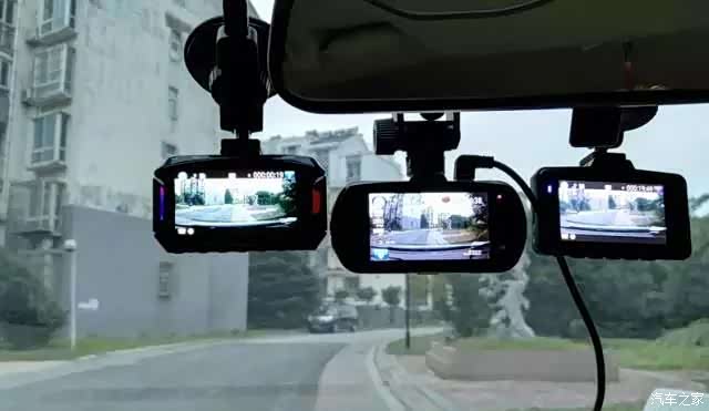

虽然,仅仅这两点的区别,但是我们在从点烟口取电的时候,就要注意了,如果是长时间连接的设备,可能会有耗电的风险,比如我们的行车记录仪,可能插一晚上,第二天电瓶的电量就耗光了,或者车上放一个车载冰箱,第二天也可能会耗完电了。
在用这两个插口的时候,还有一点要注意,就是如果使用不当,很可能会增加车辆电路的负荷,轻则烧掉保险丝,严重的话,甚至可能会引起车辆自燃。
那什么叫使用不当呢?主要就是我们的车用电器的功率超过了咱们蓄电池的最大功率,我们点烟器的保险丝的电流一般是10A左右,12V的电压乘以10A,功率就是120W,这是咱们大部分车子的最大功率。超过120W的电器,就会烧断保险丝了。

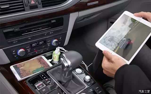

来看看咱们在汽车上常用的电器,比如给咱们手机充电,大家有没有想过,我们最多可以同时充多少台手机呢?手机充电的输出功率大概是5W左右,有的稍微高点也高不过10W,所以,只要我们有足够的接口,同时给10台手机充电都是没问题的。

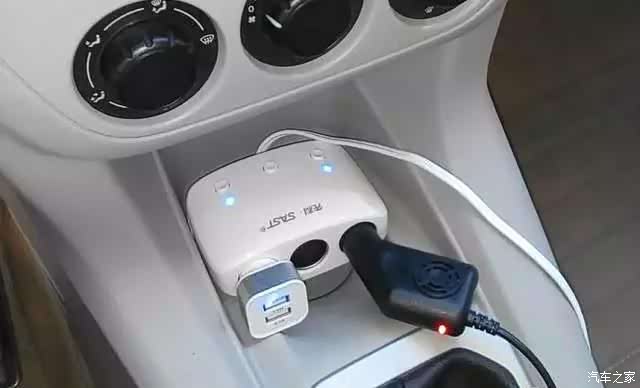

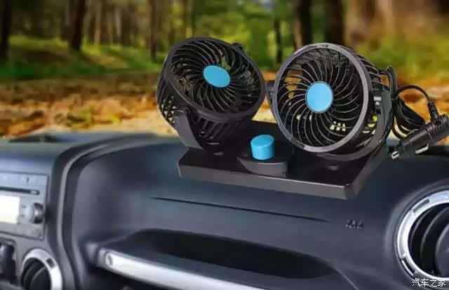

咱们的行车记录仪、电子狗、车载风扇的功率也是5W左右,跟手机充电相同,咱们的车载电冰箱是20W~60W的不等。现在在淘宝上有很多那种一拖三的12V插口,同时可以连接多个电器设备,大家记住,只要总共加起来功率不超过120W,都是一个安全的范围,可以放心使用。

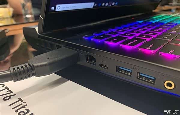

但是,咱们还有一些朋友还有更高要求的用电,就是12V的不够用,要把12V电压逆变成220V的。就会用到一个设备叫车载逆变器。其实就是把咱们车上的12V直流电,逆变成跟咱们生活用电一样的220V交流电,转换后的电压,就可以插我们的笔记本电脑、剃须刀等等这些日常电器了。
但同样要注意的是咱们的功率最大依然也是120W,比如,咱们的笔记本电脑大概是60W左右,一般最多可以同时连接两台笔记本。不过,有些笔记本可能会超过60W,所以,最保险的是最好只连接一台笔记本电脑。
