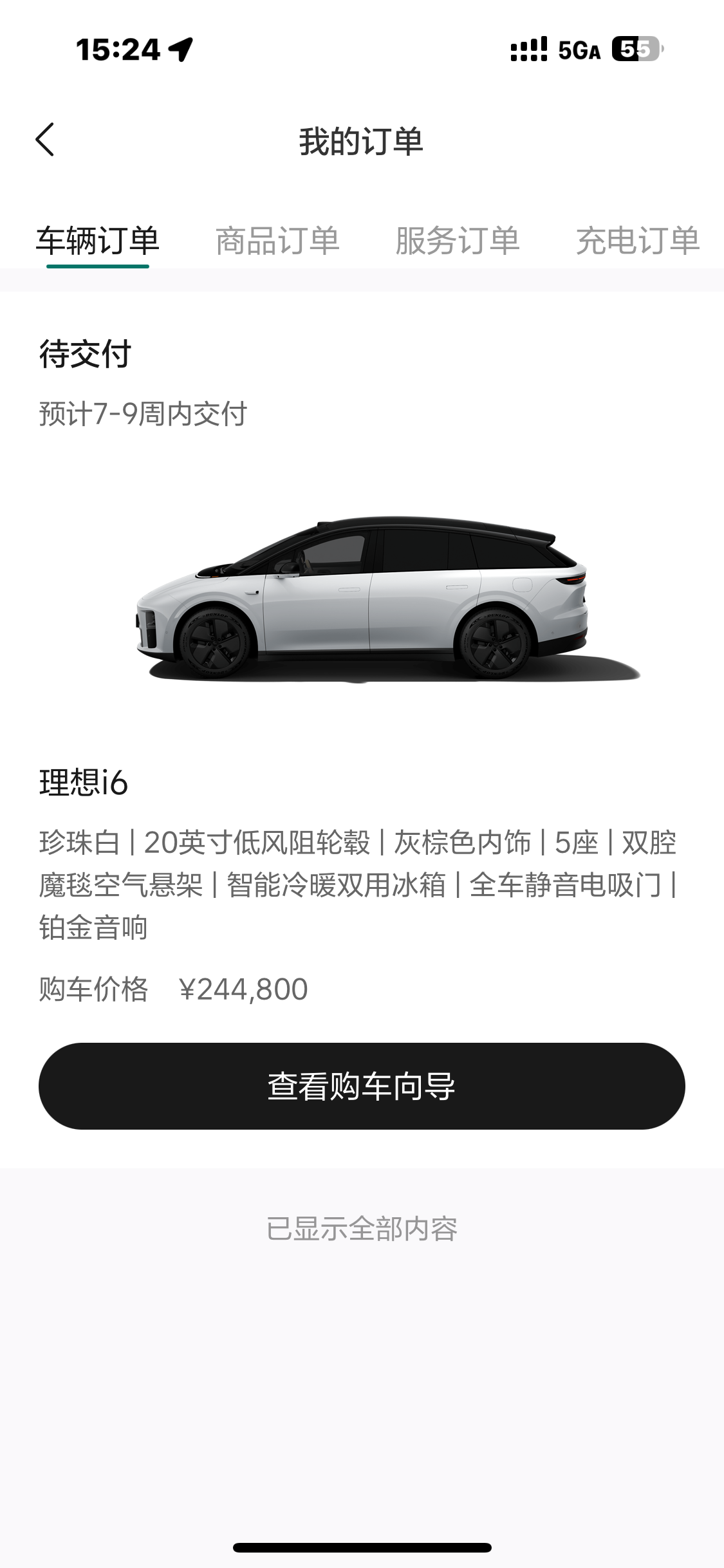

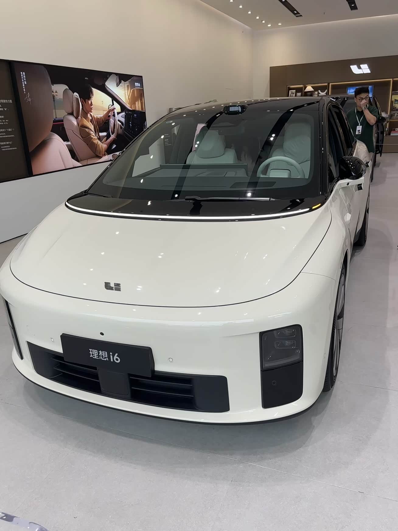

i6试驾时感觉到刹车比较垃圾,没有过渡,点头感明显,最近十年没有用过4活塞以下的人来说有点受不了,加上懂车帝最近20万元级suv实测,刹车距离成绩倒数第一! 作为家用,高速,满载多,所以刹车升级哪怕还要等二月,也要提上日程了。

车没车,方案没确定,一起讨论吧ahl_微笑
